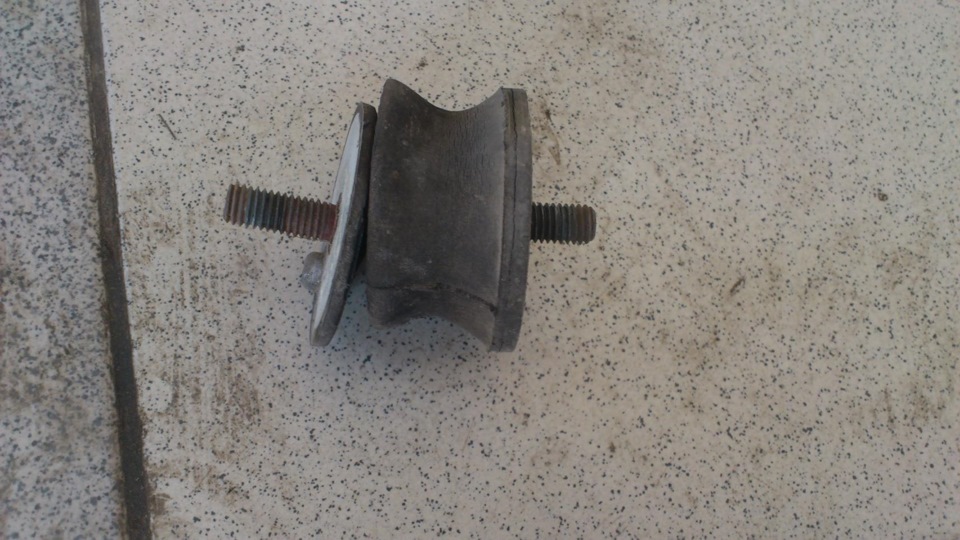

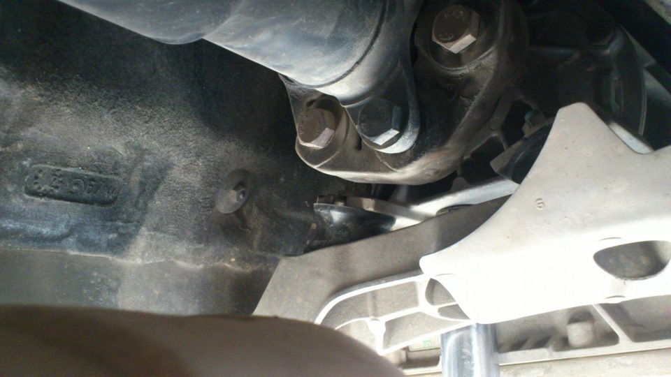

Как то беспокоила слабая не очень сильная вибрация при разгоне в диапазоне около 40-60км\ч. как подсказали знающие — эластичная муфта кардана или подвесной подшибник, . первое оказалось в порядке, начали смотреть второе — отстегнули выхлоп, сняли термозащиту, добрались до подвесного и тут тоже все ок. ну все, думаю уже попадаю на моторные подушки, но тут ходовик предлагает проверить подушки АКПП — проверяем и реально сдохшие… сразу в магазин за новыми, поставили за 10 минут и как по маслу поехала

У меня такая же ситуация, только вибро при 130 начиналось. Мастер не сказал из-за чего они могли порваться? Дороги "хорошие"?) Или время пришло?
Скорее всего их время настало) давно уже это было, не помню даже
