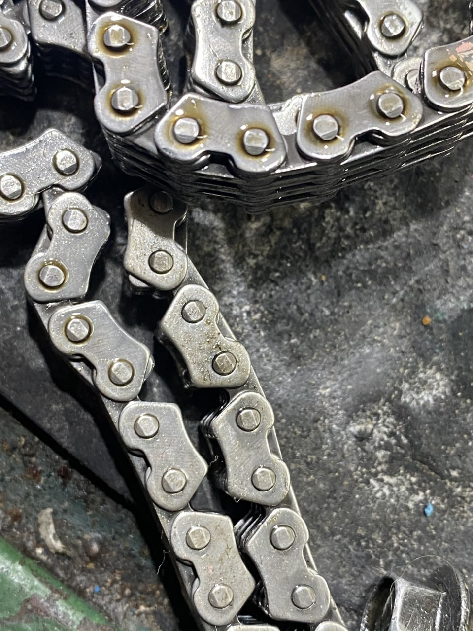

Предыстория такова: вылез чек с ошибкой P0011. Думаю, многие риоводы слышали об этой ошибке. Поизучав эту тему, поехал в гараж.
Оказалось, что накрылся натяжитель цепи и цепь перескочила на несколько зубцов.
Встал перед вопросом, что менять? Дело в том, что на звездах есть выработка. На сколько это критично, я не знаю. Понятно, что если все сразу сменить, и будет мне счастье. Но это около 13 рублей по ценам экзиста. На других площадках дороже, как не странно.
Велик соблазн поменять только натяжитель. Ведь цепь я менял тысяч 20 назад. Смущает тот момент, что новый натяжитель вылез на 4 зубца сразу. Сейчас уже на 5.
Читая отзывы про натяжители цепей, понимаю, что очень много подделок. И у многих при замене он вылезает на большое количество зубцов и у многих он быстро ломается.
В общем, прошу совета. Раскошелиться и сменить цепь со всеми звездами, муфтой, мать ее, vvti и нижней шестеренкой или обойтись натяжителем?
Сам пока склоняюсь к натяжителю.
Помогите советом (Цепь ГРМ)

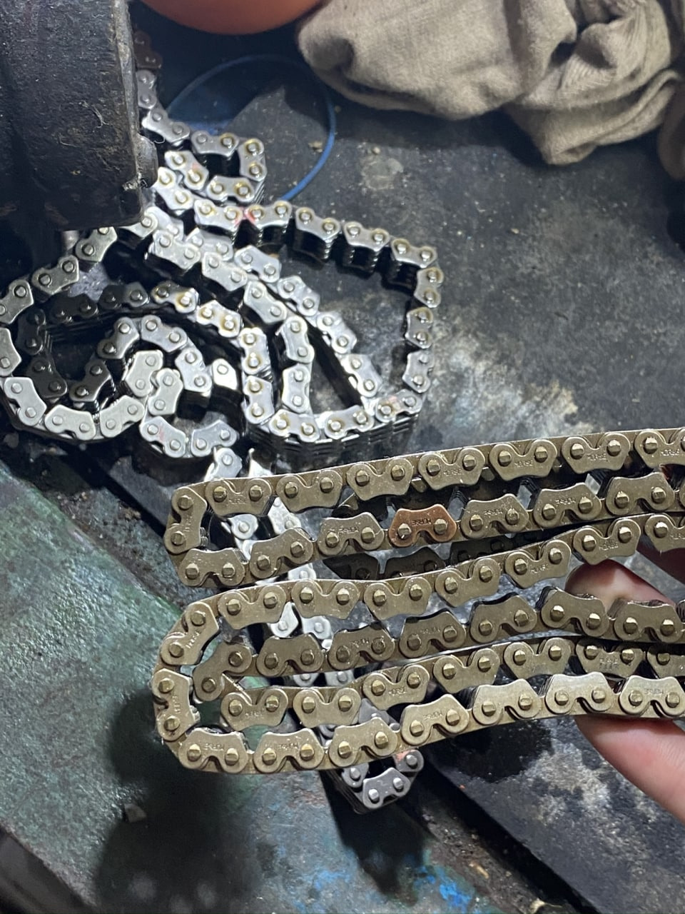

При новой цепи натяжитель должен выдвинуться на 2-4 зуба. Я брал новую цепь, попалась подделка, через 10 000 км показала 7 зубов и застучала. Так что "20 тысяч назад менял цепь" — тоже не стоит быть уверенным. Я поставил обратно заводскую цепь (пробег 70к) и натяжитель снова вернулся на 4 зуба.
Спасибо за коментарий. Полезный опыт. Надо снять свою и померить с заводской.

Так если у вас натяжитель вышел уже на 5 зубов, то проблема не в нём, а в растянутой цепи. Натяжителю то что, его дело толкать успокоитель.
Он у меня с новой цепью на 4 зуба сразу вышел.В связи с этим, закралось сомнение, а не сильно ли у меня изношены шестерни распредвалов. Сейчас, при прокручивании коленвала, натяжитель улезает на два зуба назад. В этот момент цепь на шестерне пытается перескочить. Судя по отзывам на автодоке, проблема с натяжителями довольно частая.
А может цепь подделка? Я оригинальную купил только со второй попытки. После сборки натяжитель вышел на два зуба.
Может быть и так.
kykypyz
У натяжителя есть храповик который при запуске двигателя не позволяет ему уйти назад так как в нём нет давления масла. То что он уходит назад это свидетельствует что храповик не работает. Сам вчера заказал запчасти на замену грм, тоже наверное не исправен натяжитель, вышел на 5 зубьев.
Так вот в связи с этим и встал вопрос. Поменять только натяжитель или весь комплект, т.к. изначально натяжитель вылез довольно сильно.
Я пришёл к выводу что буду менять всё кроме звёздочек, так как у меня пробег около 110 т.км. поэтому думаю что не такой сильный у них износ. В идеале конечно нужно менять всё но цена на фазорегулятор кусается. Цепь заказал усилиную, главное чтобы не контрофак пришёл, а то читал что некоторые даже и 1000 км. не ходили.

От с завода на3.4 зуба выходит…

У одного человека была проблема с новым натяжителем, но у него цепь не успела перескочить. Он поставил обратно старый натяжитель и забыл про эту проблему.
У меня на пару зубцов перескочила. И натяжитель при прокручивании как то очень легко ходит. В момент прослабления, цепь на верхней звездочке становится очень свободной. Встает выше зубцов.
Если встаёт выше зубцов, то проблема в цепи. Если цепь проработала всего 20 тыс., то скорей всего это подделка.
Когда прокручиваешь коленвал, в какойт-то момент натяжитель смещается внутрь на два зуба. В это время, цепь ослабляется и встает выше зубцов
Значит храповик не работает …косячный натяжитель…
Так и будет, ибо распредвалы пружинят и нехило.
Натяжитель можно проверить вращая колено в обратную сторону…если храповик не держит, его вожмет
Так вот я и хотел посоветоваться, достаточно ли заменить только натяжитель или менять все комплектом, включая шестерни. При условии, что в данный момент, натяжитель уже вылез на 5 зуюцов.
Работа трудоёмкая, да и не так это дорого по сравнению с переборкой головы, с гнутыми клапанами…
Но это при наличии настоящего оригинала…
Я бы поменял все…
Принято. Спасибо!
