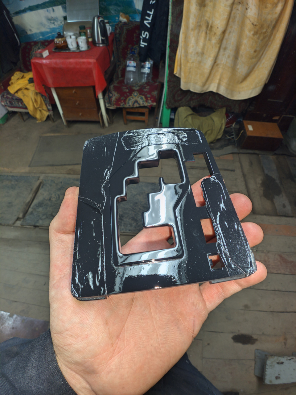

Мозолила глаза мне эта серая сабля вокруг климата и АКПП, а также "лабиринт" режимов АКПП.
Так как я недавно красил диски, то я решил пустить остатки краски и лака на эксперименты. Получится — хорошо. Не получится — куплю готовую центральную накладку за косарь на авито и вопрос закрыт) Едем в гараж)
Так как черная матовая часть и серая неотделимы и эта накладка является одним целым, то я не ожидал какого-то достойного результата, чтоб на выходе оно мне не мозолило глаза. Малярный скотч уложить ровно и отделить две части оказалось не так уж и сложно:
Он сам прекрасно ложится в канавку, отделяющую два цвета. Помогаем ему ногтем)
Под раздачу попал и "лабиринт" АКПП. Его все обычно просто полируют до блеска, а Я решил — дайка его тоже зачищу и задую)
А дальше по накатанной: 320 наждачка, грунт, черная глянцевая база, лак:
Потом оттащил домой сушиться и на трое суток вообще забыл о ней.
Смотрим, что вышло:
Вполне себе глянец и без апельсиновой корки.
Собираем машину:
Честно, думал что получится фигня, а мне прям зашло. В глаза никак не бросается, что это окрашено, всё цивильно. Так что будем катать и посмотрим, как будет держаться. Единственное что глянец на "лабиринте" акпп мне не зашел. Хочу переделать это место под черный мат. Слишком уж много блеска. Ну и конечно сейчас на контрасте со свежеокрашенными деталями накладка АКПП просится в полировку.
