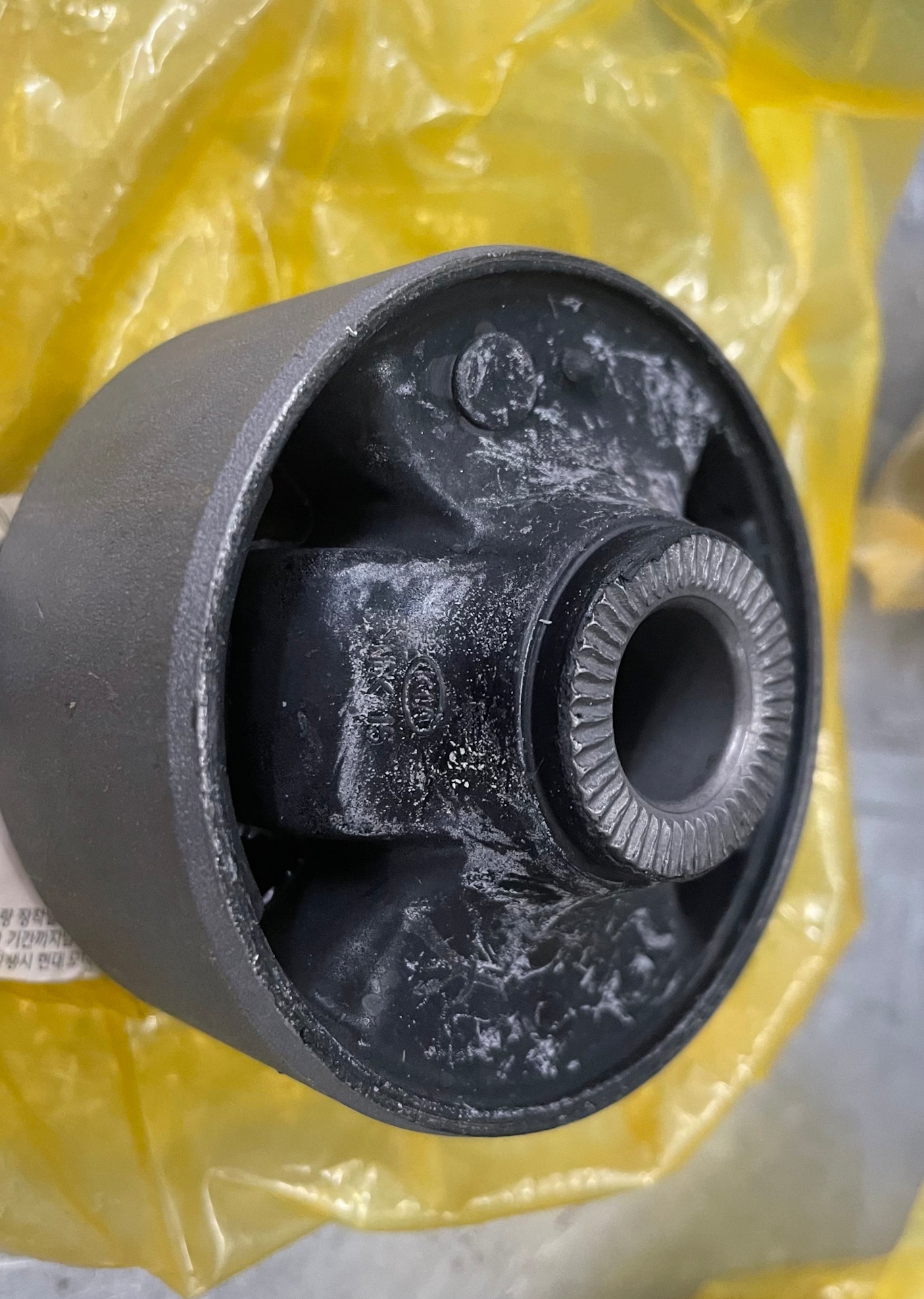

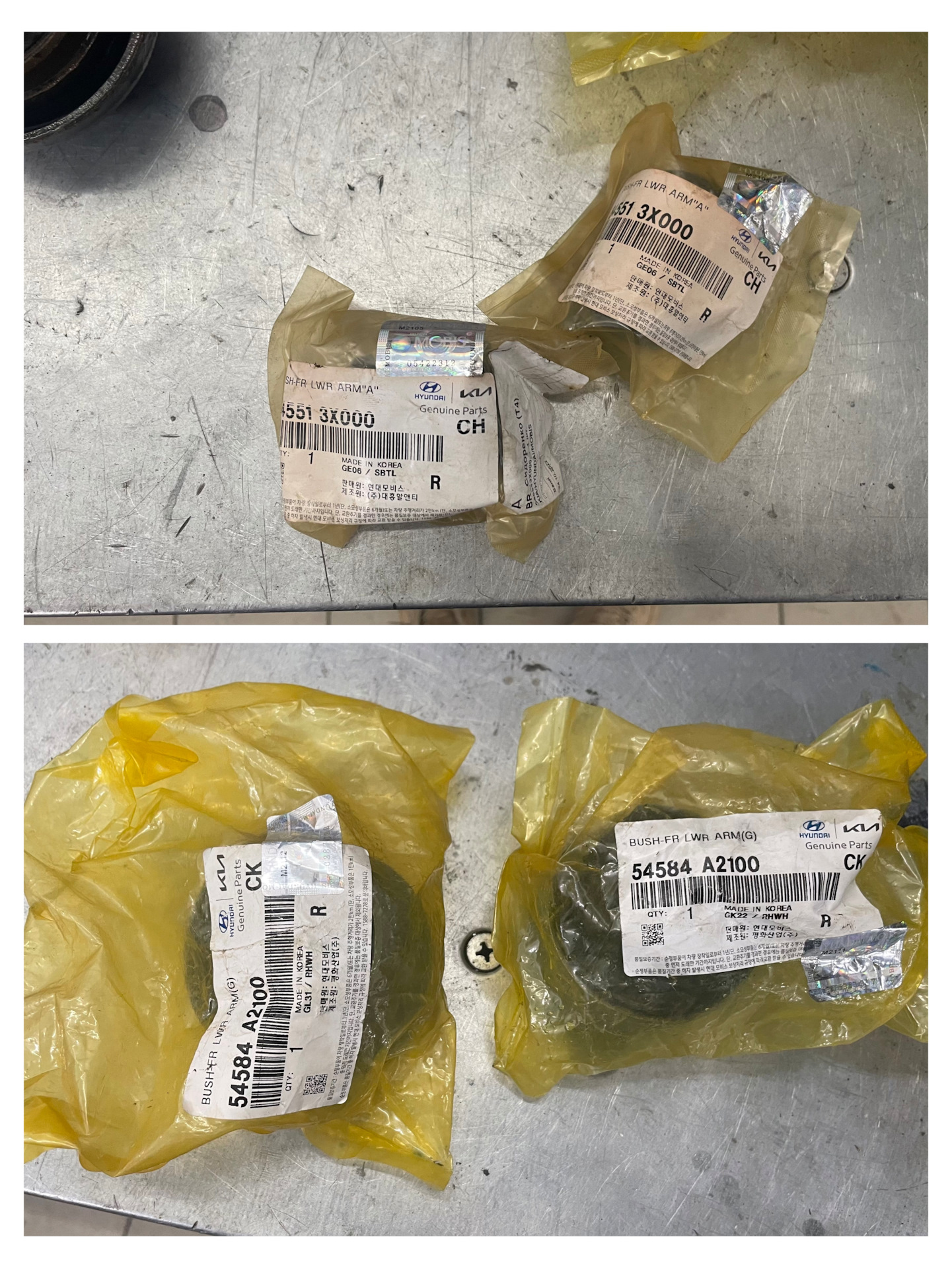

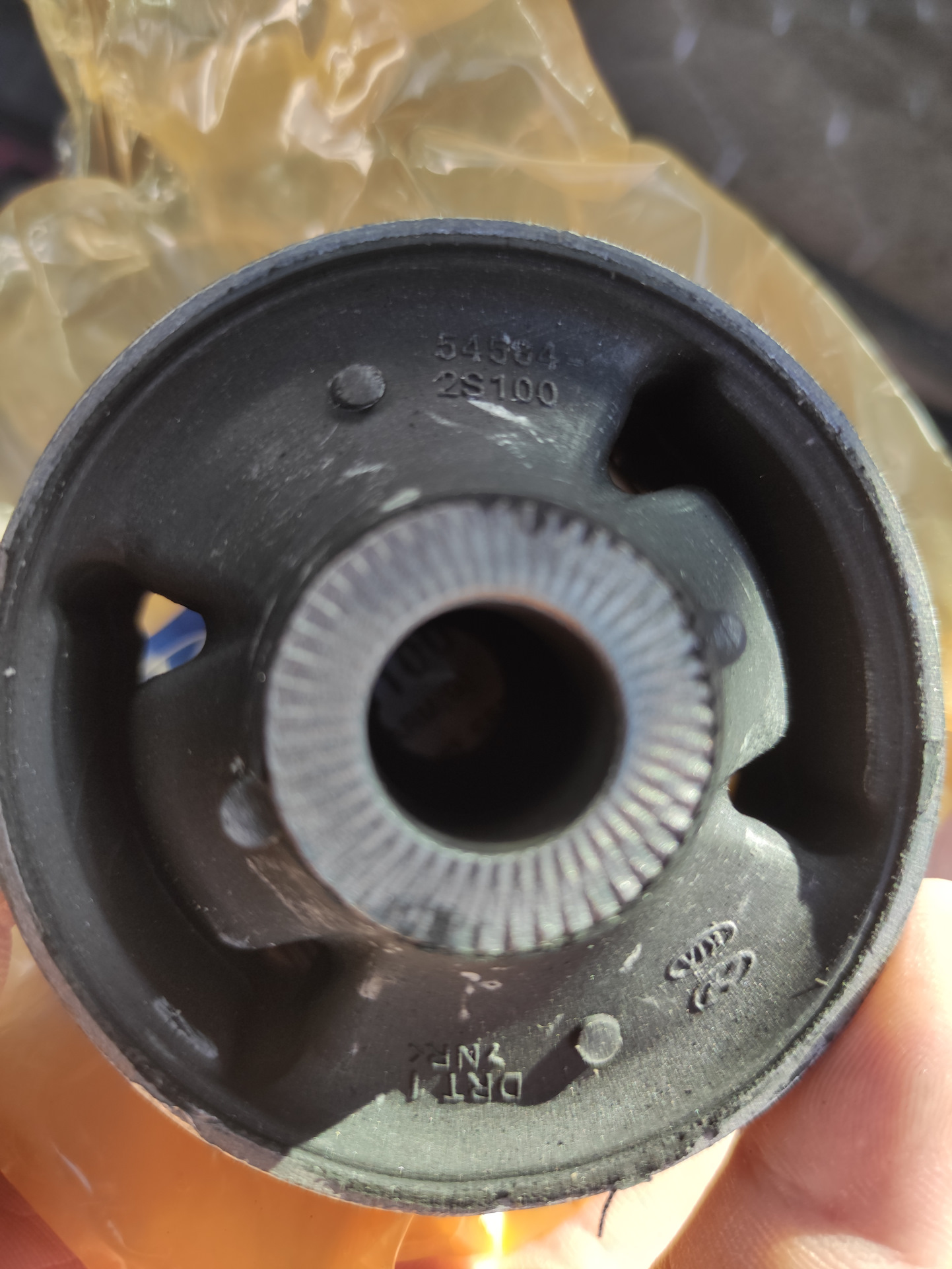

В общем, сайлентблоки я уже купил. Всё равно буду менять.
С аналогами связываться не хотел, так как лазить туда " то еще удовольствие". Поэтому взял, естественно, оригинал. Да, конечно, дорогова-то, можно было и подешевле …
Большой сайлентблок, Артикул — 54584 A2100, цена за два — 2222 рублей.
Маленький сайлентблок, Артикул — 54551 3X000, цена за два — 970 рублей.

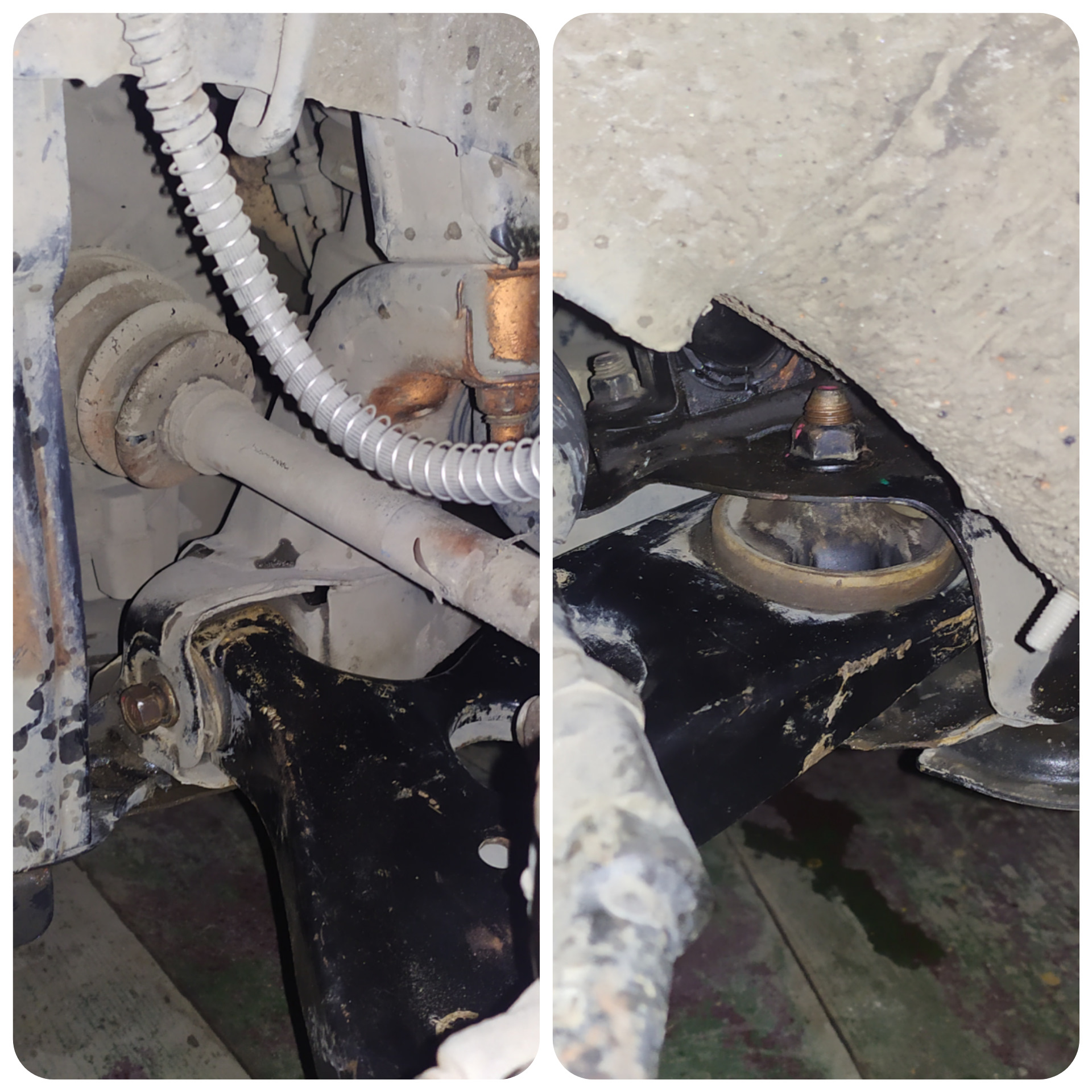

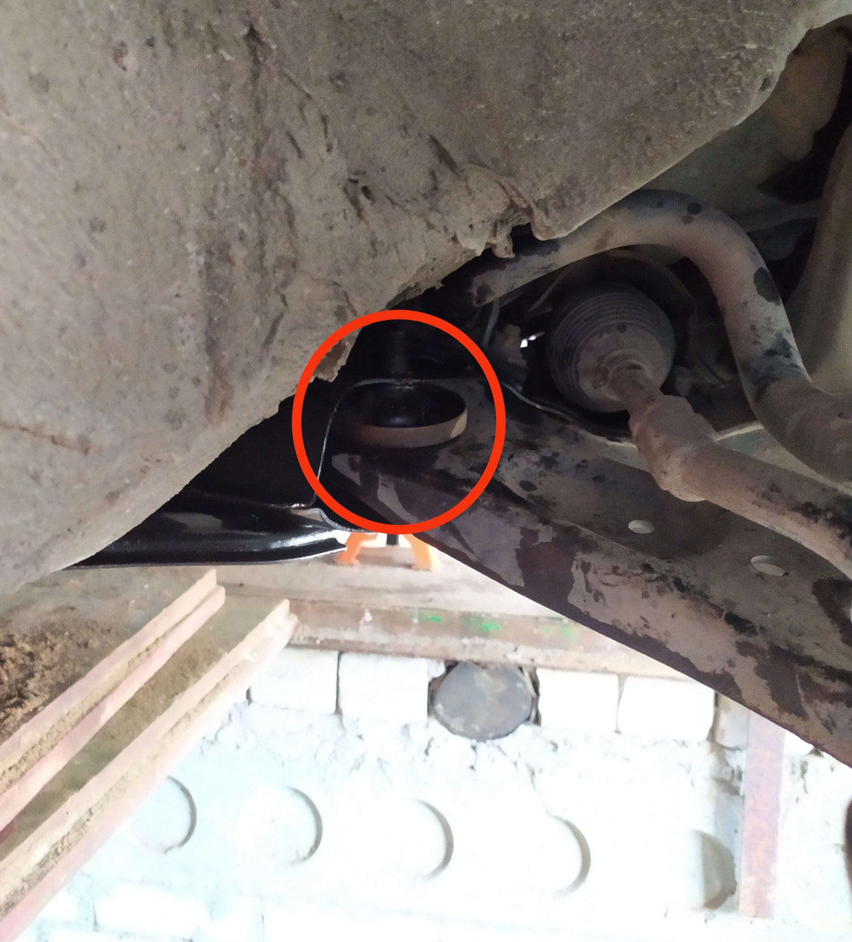

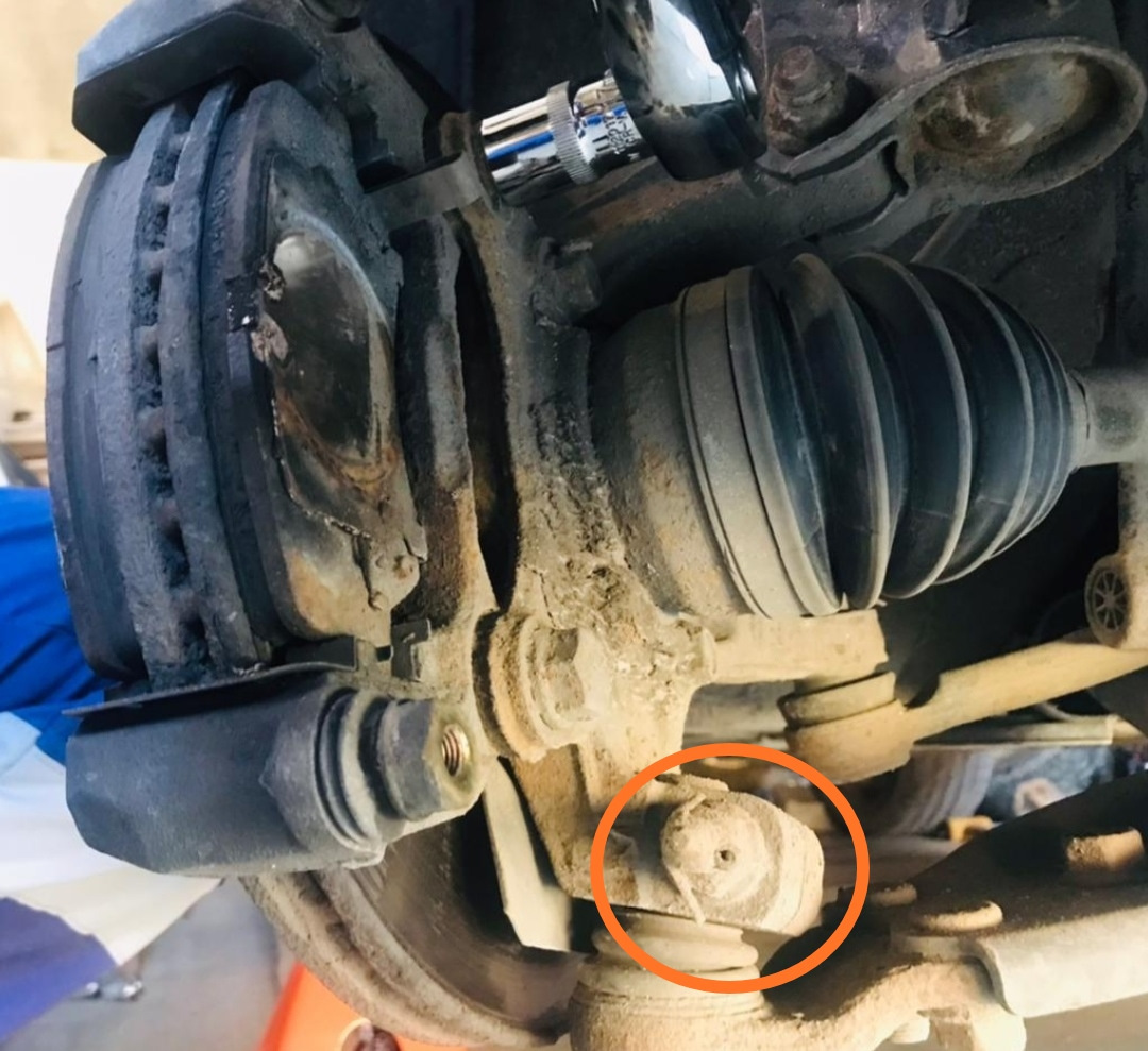

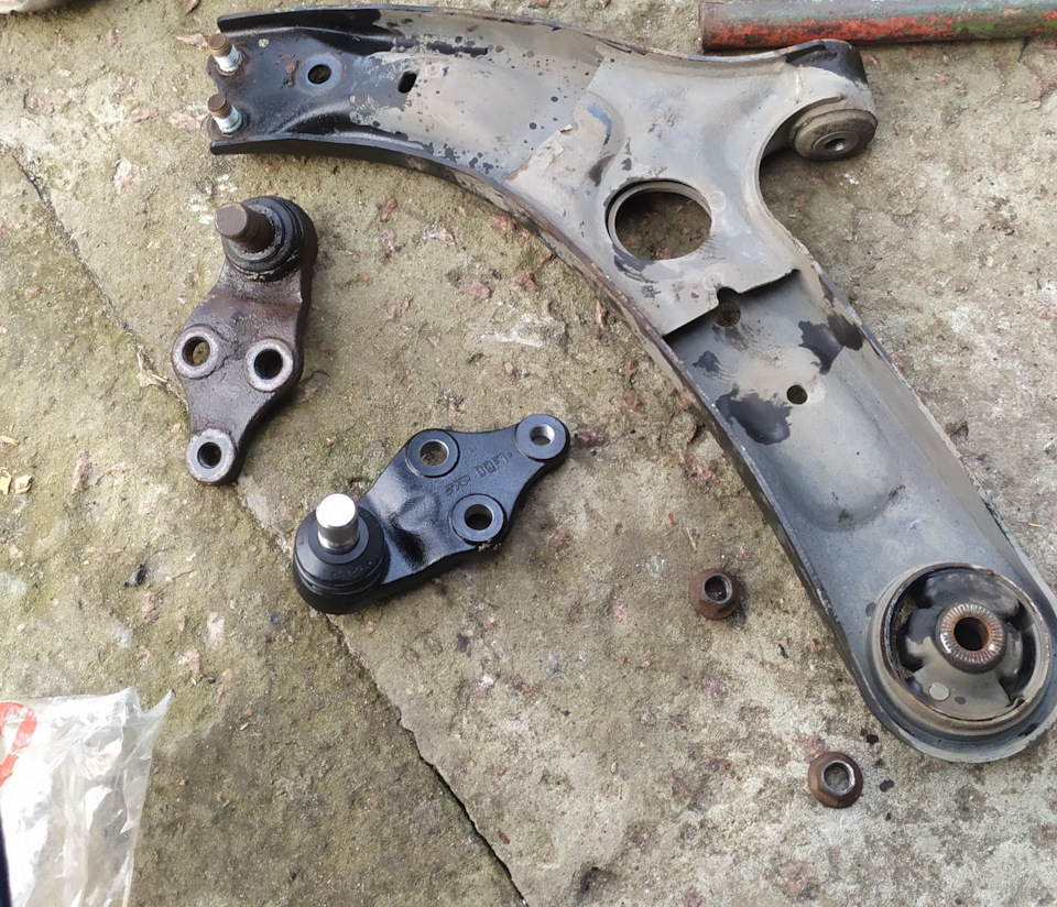

Домкратим авто, снимаем колесо, обильно заливаем WD -40 отмеченный на фотографии болт. Выкручиваем, не забываю придерживать ключем на 17 гайку с обратной стороны.
Затем, находим болты крепления нижнего рычага, обильно заливаем WD-40 и выкручиваем два болта на 19, отчетливо видны на фотографии.

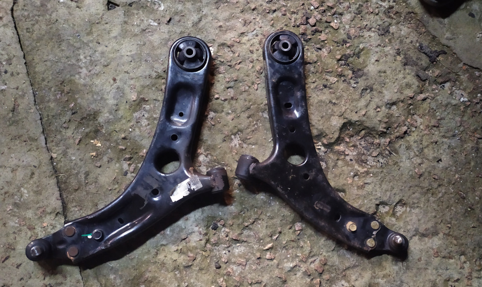

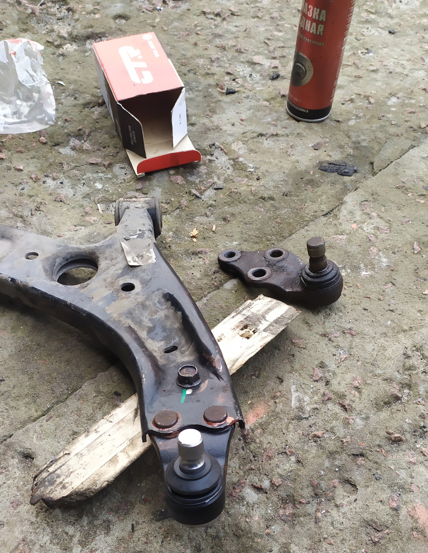

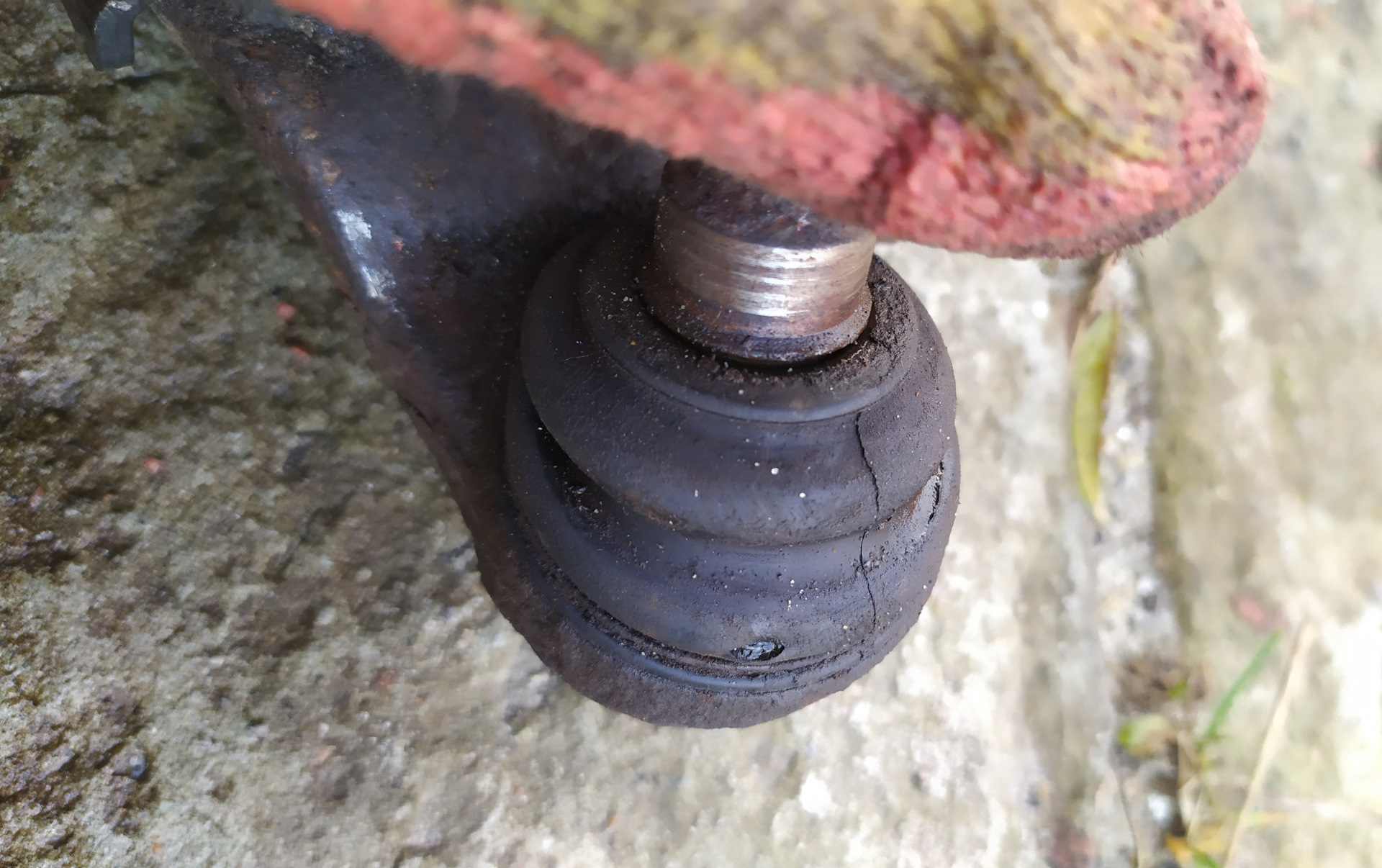

Если с левой стороны рычаг смог снять минут за 20, то с правой стороны все оказалось интереснее. Мало того, что я часа полтора не мог вытащить шток шаровой с кулака (или с сошки, как этот элемент правильно называется?), то еще провернулась втулка на большом сайлентблоке. Силы и терпение уже были на исходе, хотел пилить болт, ибо одному его вытянуть в месте с ограниченным пространством, практически, не возможно. Пришлось звать на помощь товарища и вдвоём, часа за два, мы с ним справились!

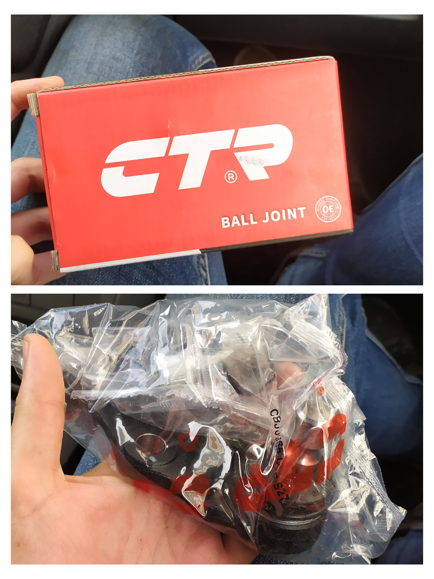

После снятия рычаги обнаружил порванный пыльник на шаровой. Порвал его я, когда монтировкой отжимал рычаг. Расстроился (шарнир ходил с определенным усилием, ей еще ездить и ездить), незапланированные расходы, ну ничего, косяк мой, уж очень шаровая не хотела выходить. Обидно, едем искать шаровую!
Нашел только CTR. Дорогова-то, конечно, 1800 рублей, но зато по наличию. Можно было и сделать заказ онлайн, было бы и подешевле и оригинал бы заказал, но машина нужна была уже к вечеру. Ничего не поделаешь, накосячил — заплати!

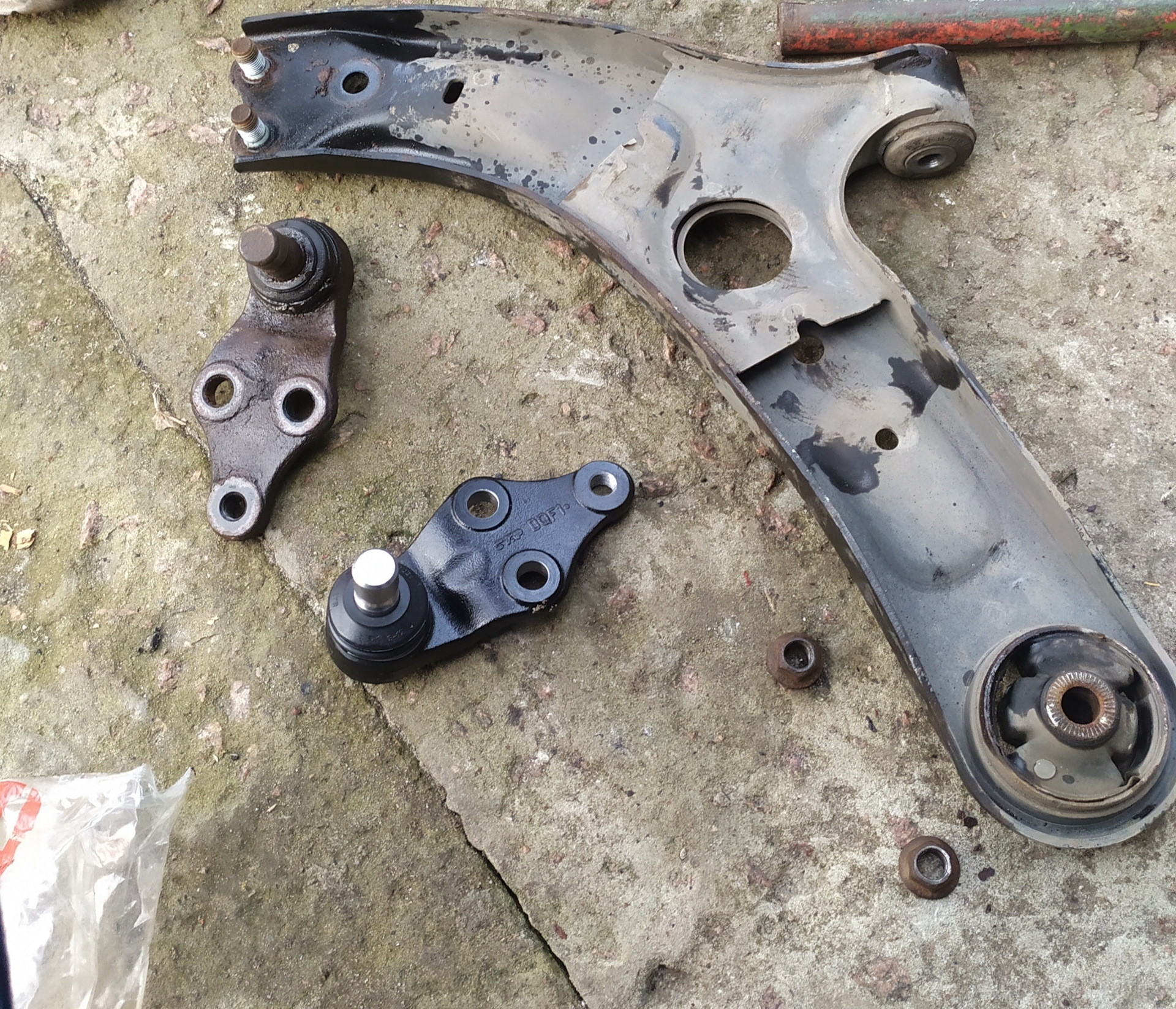

Менять шаровую на снятом рычаге минут 15, максимум. Более подробную инструкцию можно прочитать тут. Максимально простой и информативный пост, с этой инструкцией каждый сможет самостоятельно провести замену.

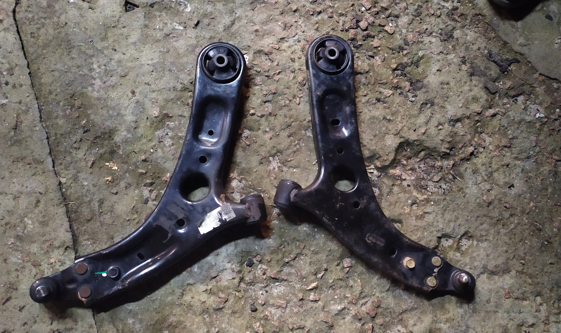

Поставил шаровую на законное место. Болты со шлицами оставил оригинальные, смазал их медной смазкой. А вот третий болт я поставил с идущего в комплекте с шаровой крепежа, так как слизал немного грани на оригинальном болте и во избежание дальнейших неприятностей, решил заменить!

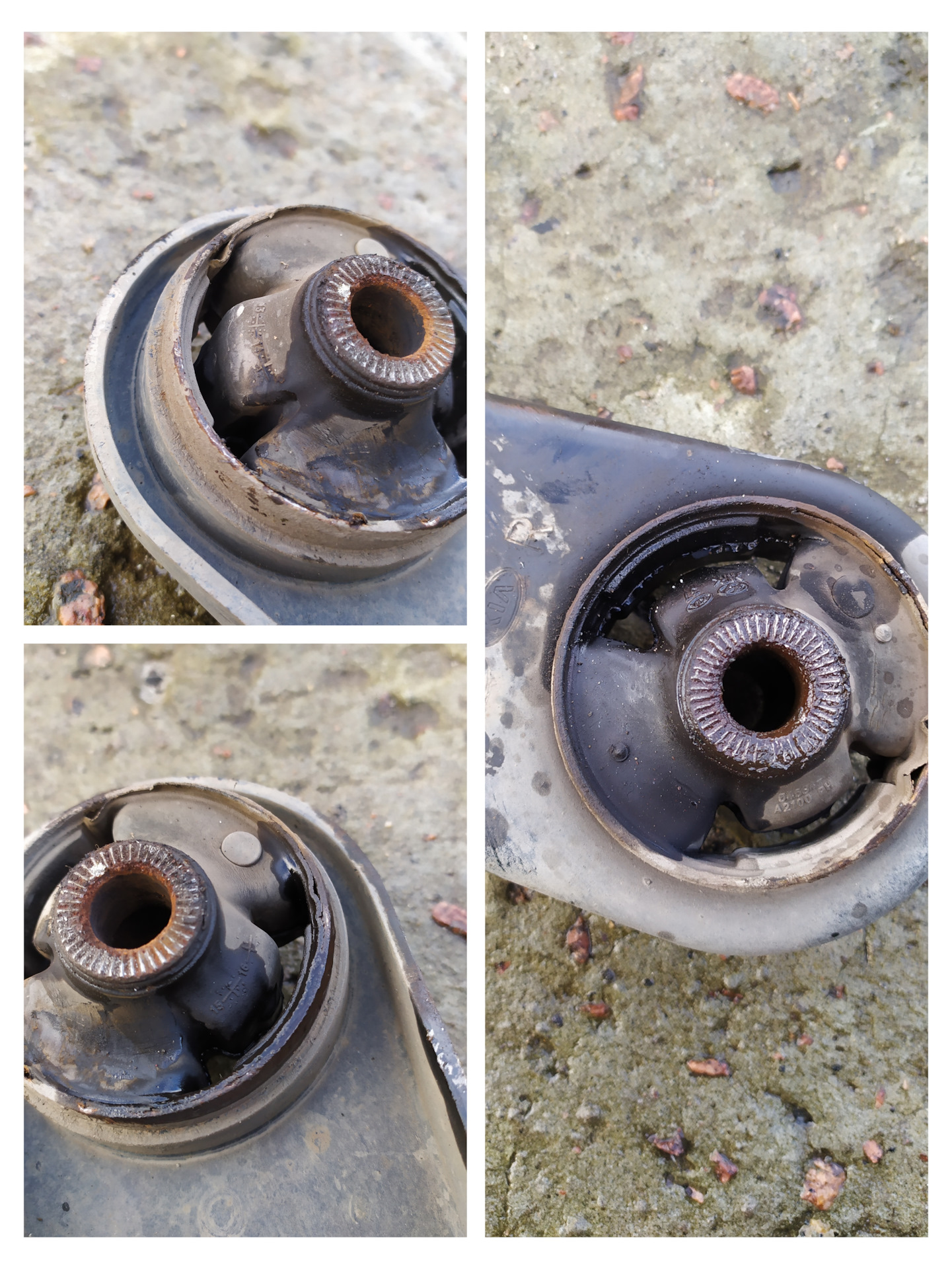

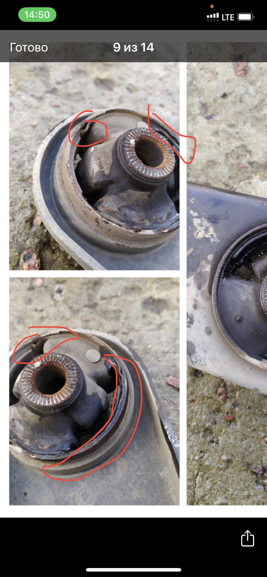

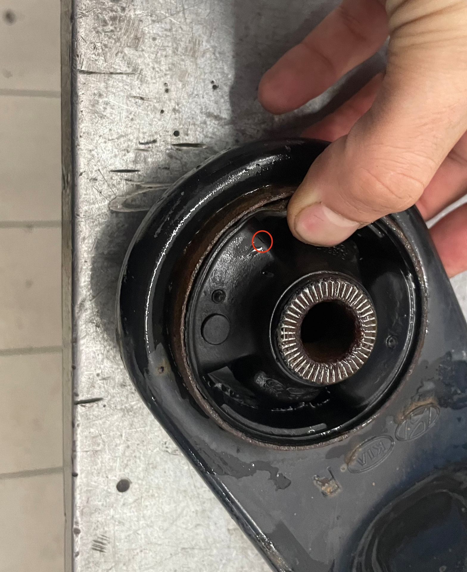

Осматриваем все сайлентблоки. Верхние были в идеальном состояние, я их даже не фотографировал, а вот нижние все потресканные.
После мойки показались несколько надрывов. Повторюсь, маленькие сайлентблоки были в идеальном состояние. Если бы сразу знал, что скрип из-за стоек стабилизатора, сайлентблоки бы не трогал. Думаю, они бы еще ездили…

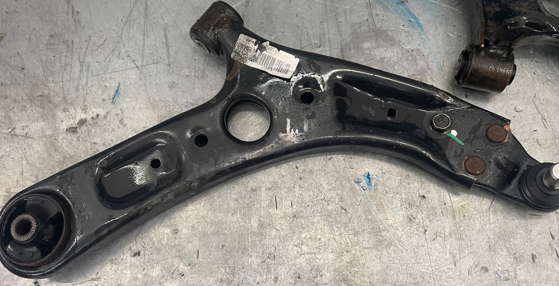

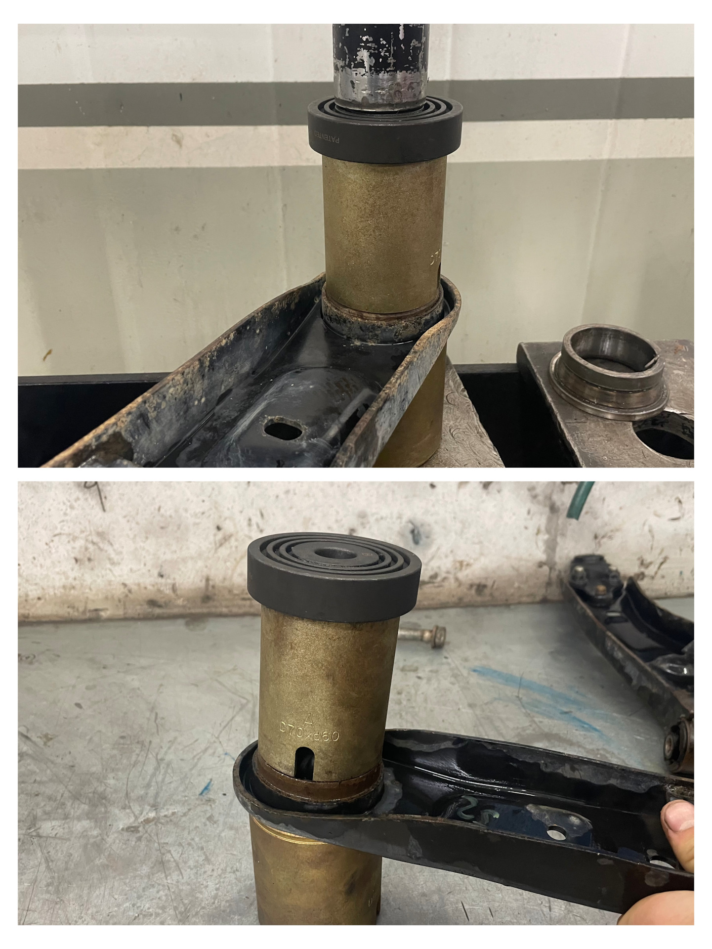

Моем рычаги и идем перепрессовывать. Делал это не сам, помог мне в этом лучший автомеханик советского района города Брянска — mOvi2sm
Новенькие сайлентблоки. Отличное исполнение, плотная, добротная резина, нигде ничего не торчит… Орига…
Процесс выпрессовка — запрессовка.
Готовый результат.
Отмыли рычаги для более приятной дальнейшей работы.
Ну и, сборка в обратной последовательности. Собрали в четыре руки, в принципе, за час справились . Каких-то изменений в работе подвески замечено не было, как было отлично, так и осталась. Работа заняла у меня, примерно, часов девять . Так что хорошо подумайте, надо оно вам или нет!

Подскажите пожалуйста, как вытащили болт с провернувшиеся втулкой? у меня такая же проблема, болт закис во втулке
В какой втулке?
Ну я, примерно, так же делал. Долго я с ним мучался, в итоге в Далем мы его открутили

Привет а если новая шаровая скрипит, что сделать можно?
Привет. Я, думаю, что лучше заменить. Ну или снять пыльник, вычистить всё и забить туда новой смазки
Сейчас рычаг стоит космос((
Значит набивать новой смазки туда
без снятия рычага можно ?
В принципе, можно

Правильно что поменял, тебе приговорили их не из-за трещин, а отслоение резины, это уже критично. Из-за этого может машину бросать и стучать ☺️
