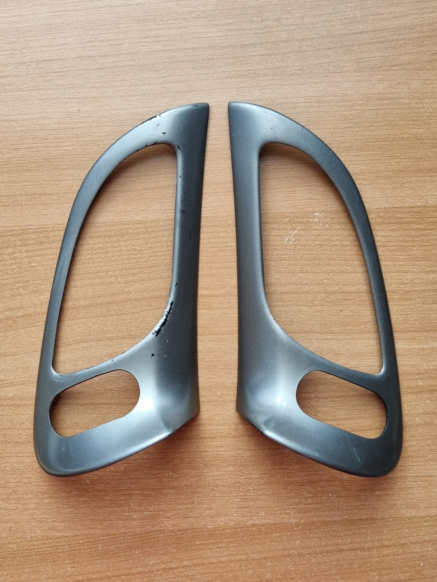

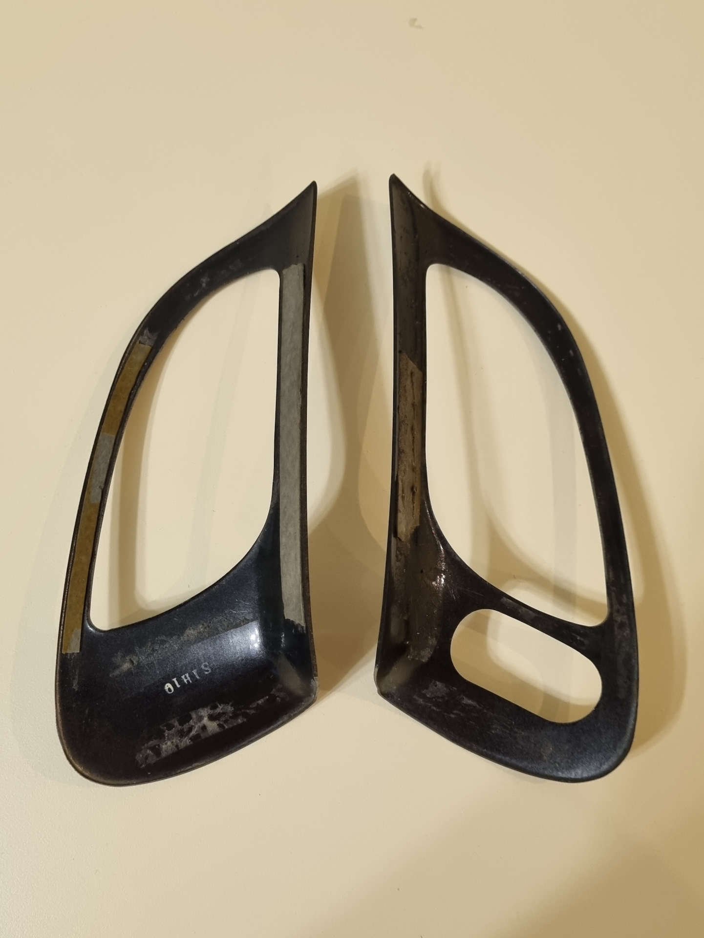

Нашёл в закромах накладки modulo на дверные ручки интегры, и мне захотелось их установить на rsx.

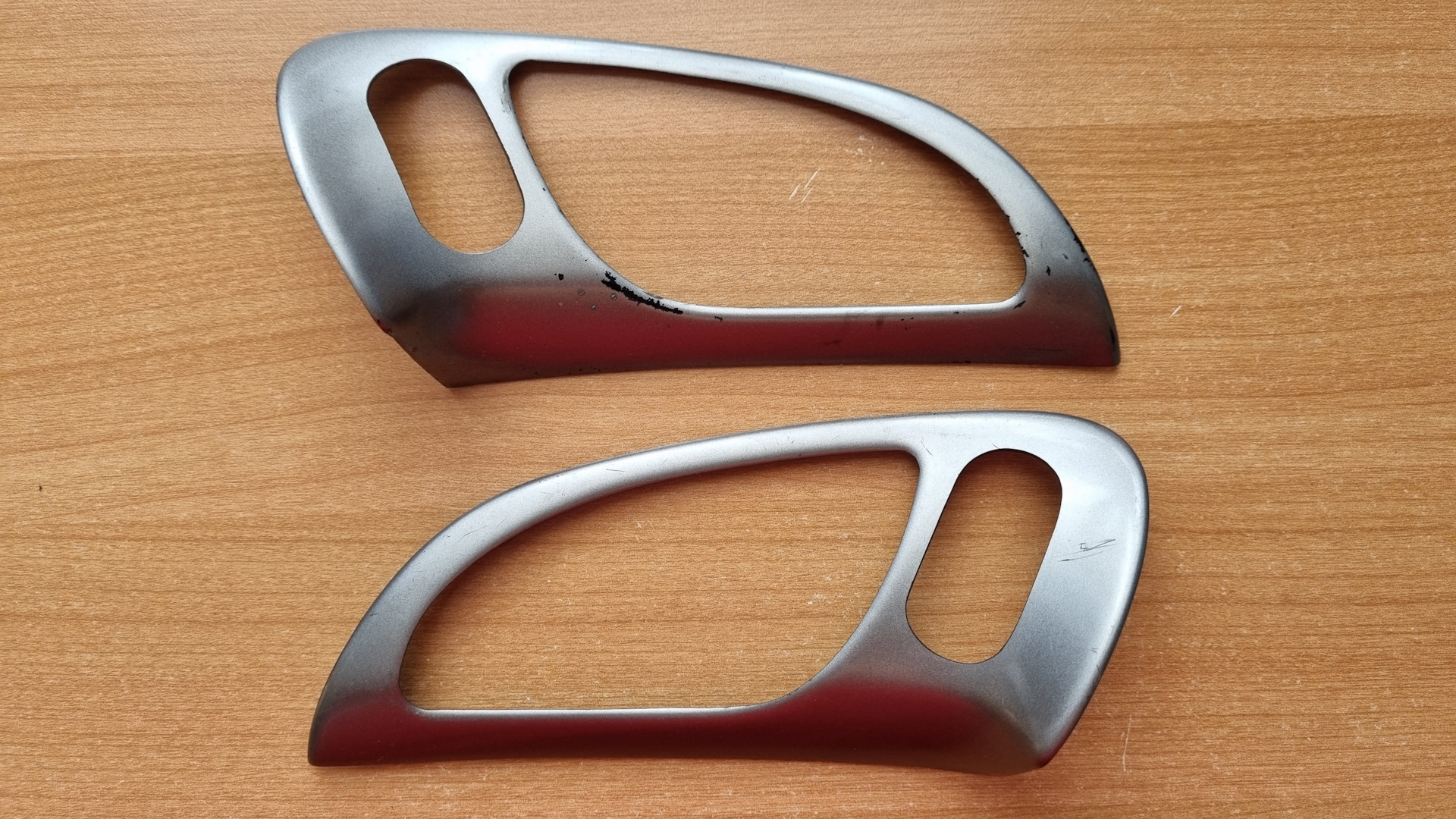

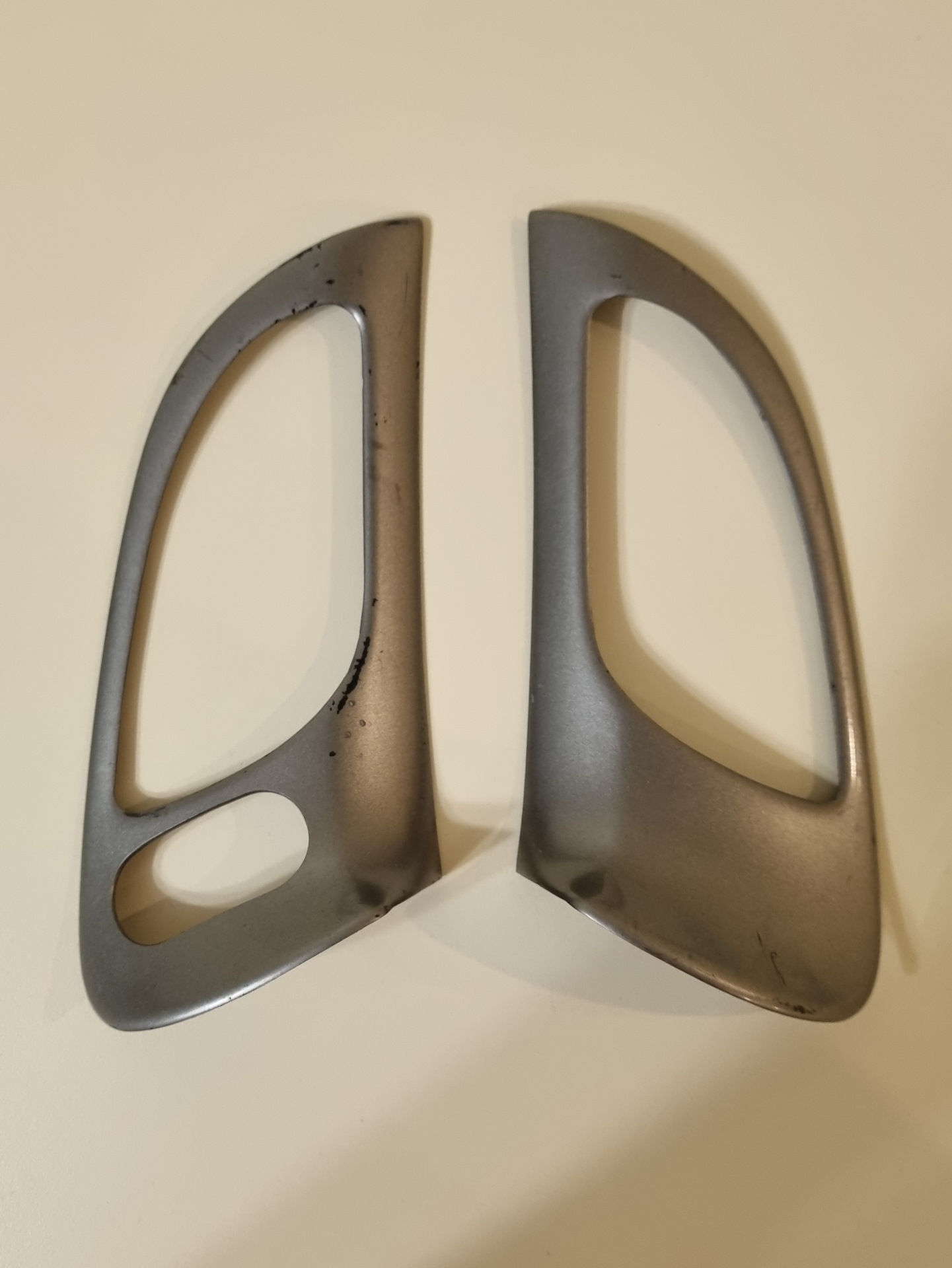

Отличие в том, что у интегры только на водительской (правой) двери есть рычажок запирания дверей, а на другой стоит заглушка. У rsx же двери можно запереть с любой стороны. Исходя из этого, без дополнительных переделок нельзя установить накладку на левую дверь. Чтобы это исправить, необходимо было на одной накладке сделать функциональное отверстие, как на другой.

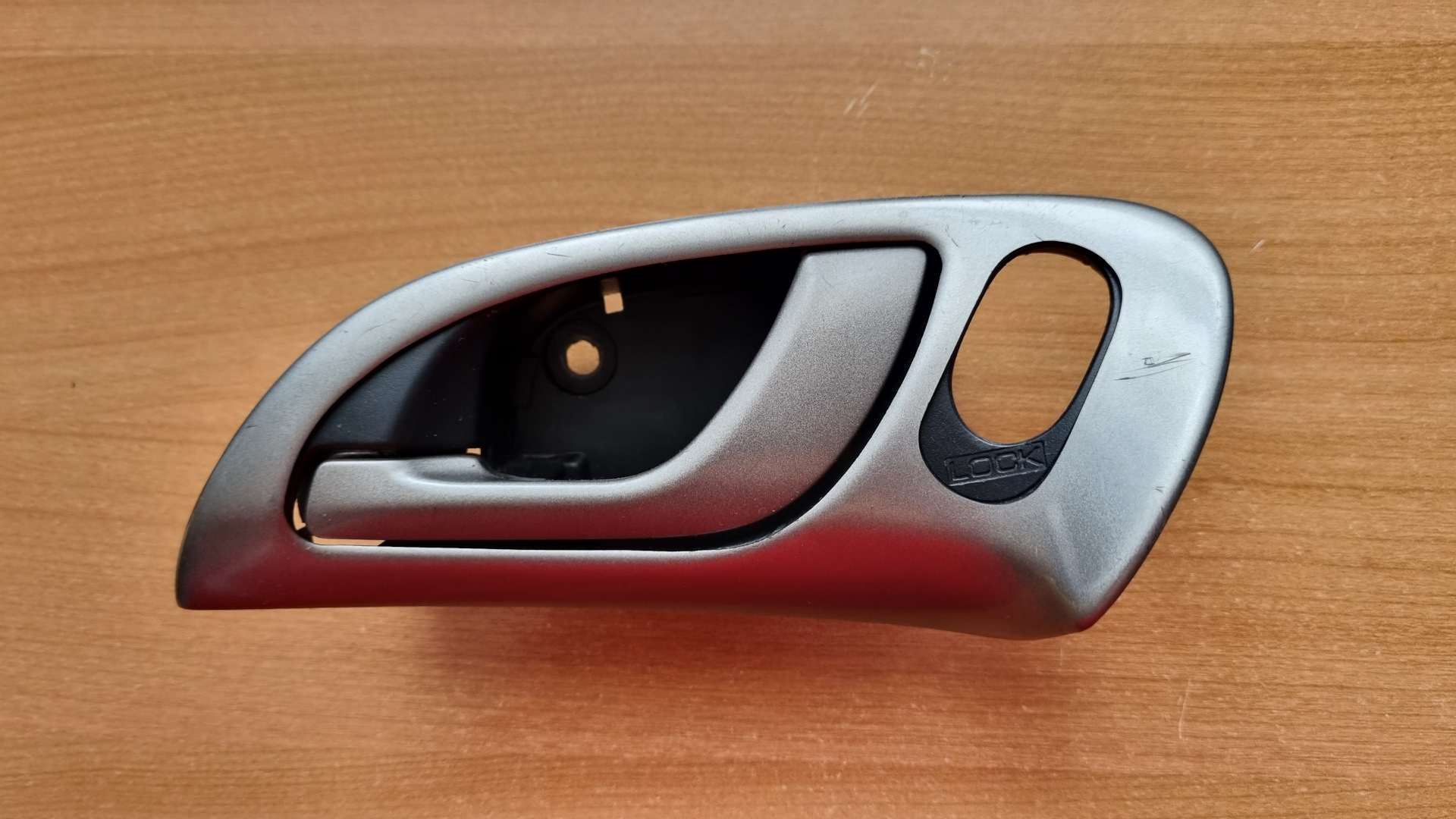

Для начала снял ручку, с нее снял мешающий рычажок, чтобы с обратной стороны прорисовать контур и по нему вырезать. Для начала это был неплохой вариант, но недостаточный, так как отверстие должно было быть больше. Тогда я стал наклеивать малярный скотч на внешнюю сторону ручки, тем самым придавая ему форму. Заклеив всю ручку, разметил место под необходимый верез и сделал его. Получившийся шаблон перенес на внутреннюю сторону накладки. На ней отметил необходимые границы и по ним спилил лишнее, подгоняя натфилями и шкуркой. На выходе получил вот такой результат, осталось только покрасить. Я доволен.

Так написал же, что осталось покрасить) если в плане цвета, то хочу сток
Надо цвет как-то подобрать. Хочу на твоем примере посмотреть что получится)
Как-то да… не знаю когда до этого дойду, в идеале ещё пластик селектора покрасить. Машина зимует в гараже, ждет малярки, сроки неизвестны(
