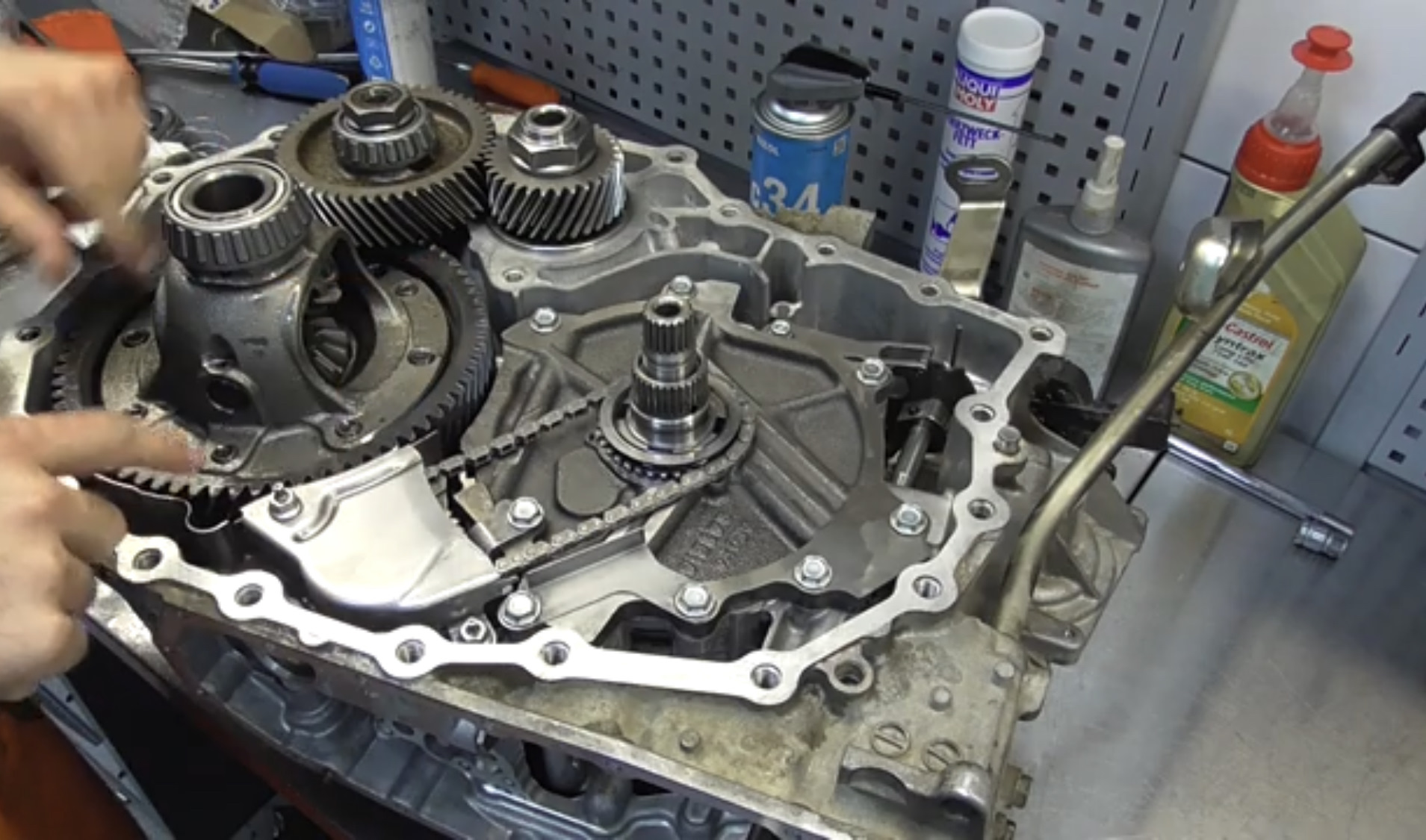

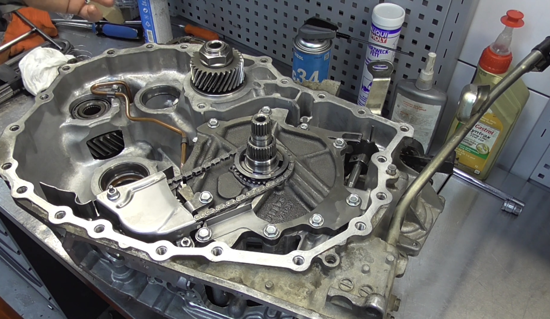

Вот так выглядит система внутри вариатора. И вторичный вал отключается муфтой. От основного. Просто сама раздатка находится в корпусе вариатора.
А та хрень которую называют раздаткой это просто поворот на 90 градусов. Там муфт нет.
И где тут муфта отключения вала на кардан, покажите стрелочкой). По моей ссылке, цитирую:
"Приводом для ведущего вала раздаточной коробки служит шестерня корпуса дифференциала 6, во внутренние шлицы которой вставлен ведущий вал."
Проверил на подъёмнике. Да вы правы извиняюсь вы правы в этом. Задние колеса крутятся даже на вкл переднем приводе полного размыкания нет натяг остается. Значит неважно какой привод вкл все потери есть и на полном и на переднем. То есть включать передний привод смысла нет.
