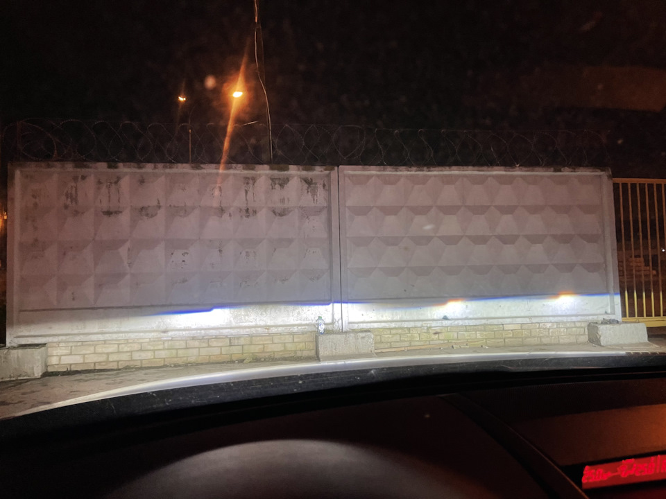

Вот где тут на фото кусенон, а где лёд? Засветит от фонарного столба идёт, стг идеальная в обоих случаях. Две мазды gh
Слева LEDы, справа ксенон
Горизонт выставлен ужасно в обоих случаях
"СТГ идеальная в обоих случаях". 😁
Забор кривой

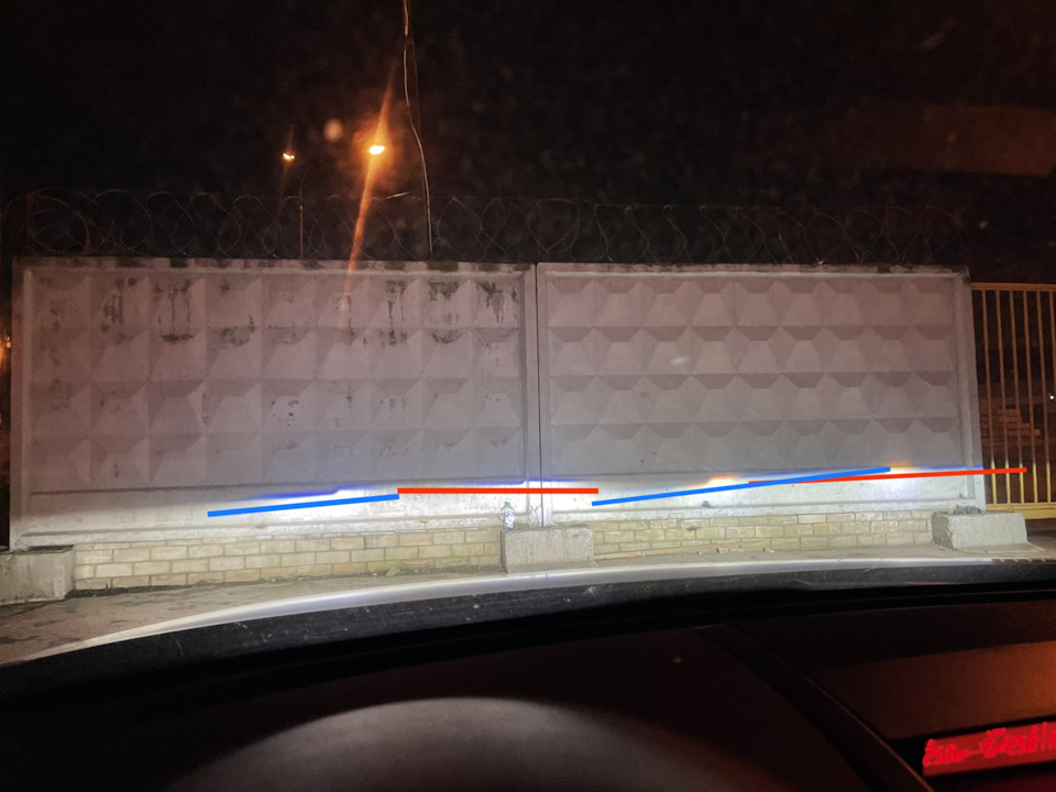

Дело не в заборе, а в нижней стг — она не в одной линии горизонта, а /\/\

Не претендую на истину, но на фото видно, что у модулей горизонт относительно друг друга (не стены) абсолютно разный. Нужно довернуть.

Я вижу это так.

Слева luma i3, справа MTF laser jet.

Выше СТГ света нет?
Как видите на фото, выложенное автором
И что я там должен увидеть? Стену? А знаки волшебник подсвечивает? А паразитной засветки не существует?
