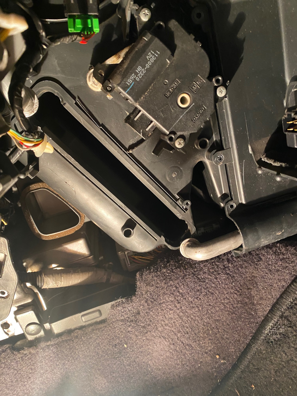

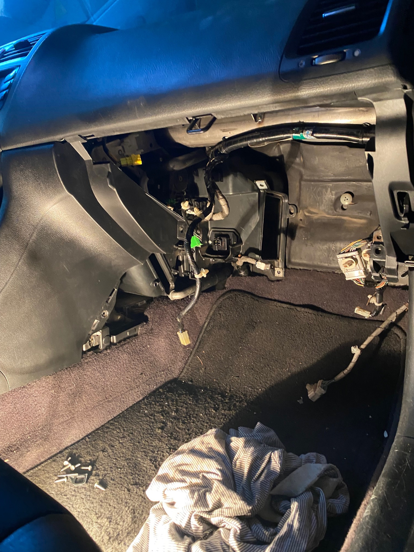

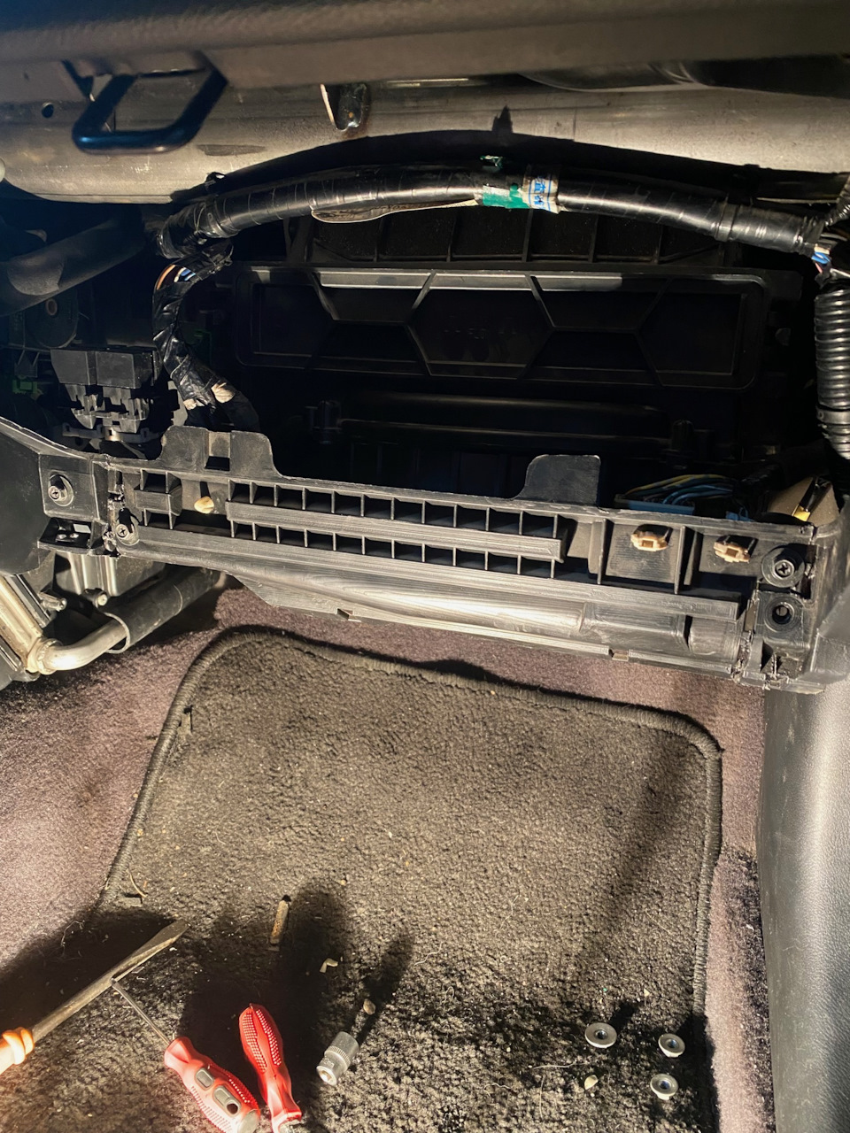

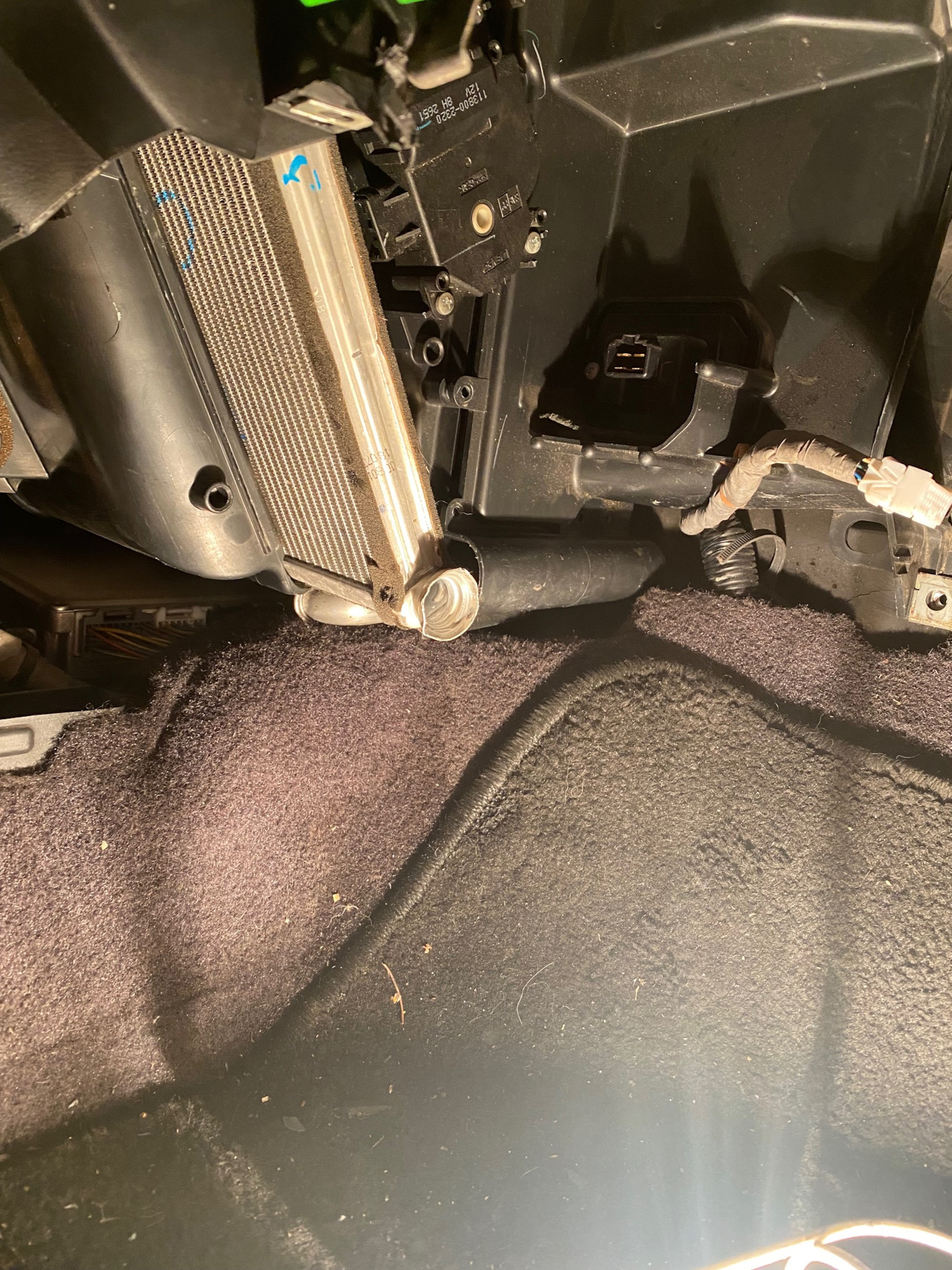

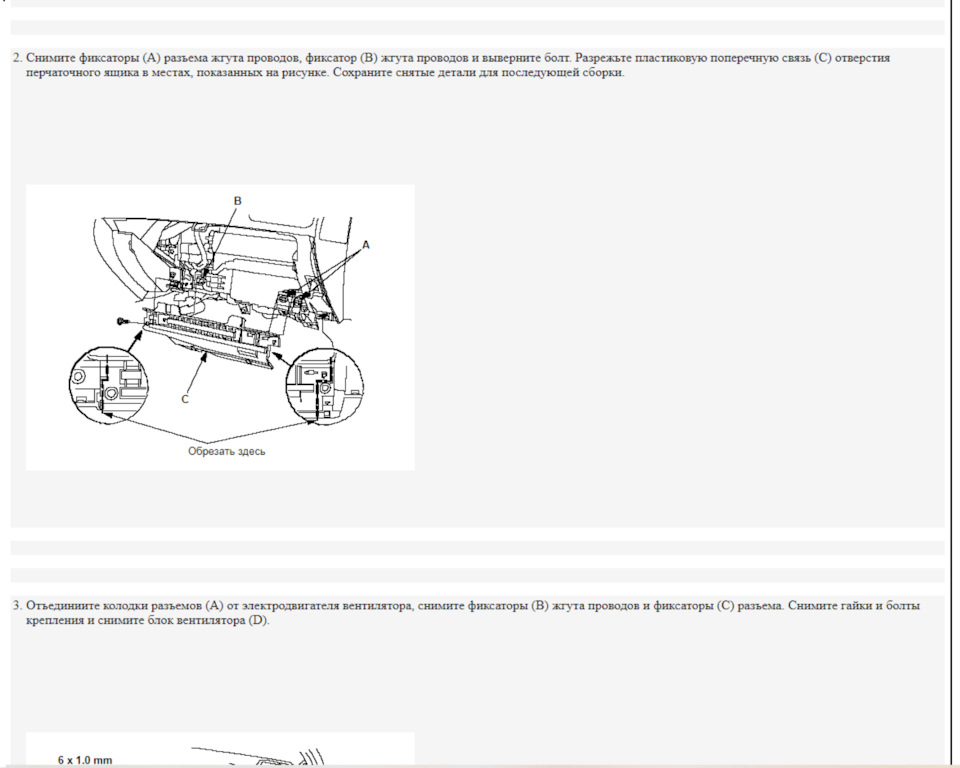

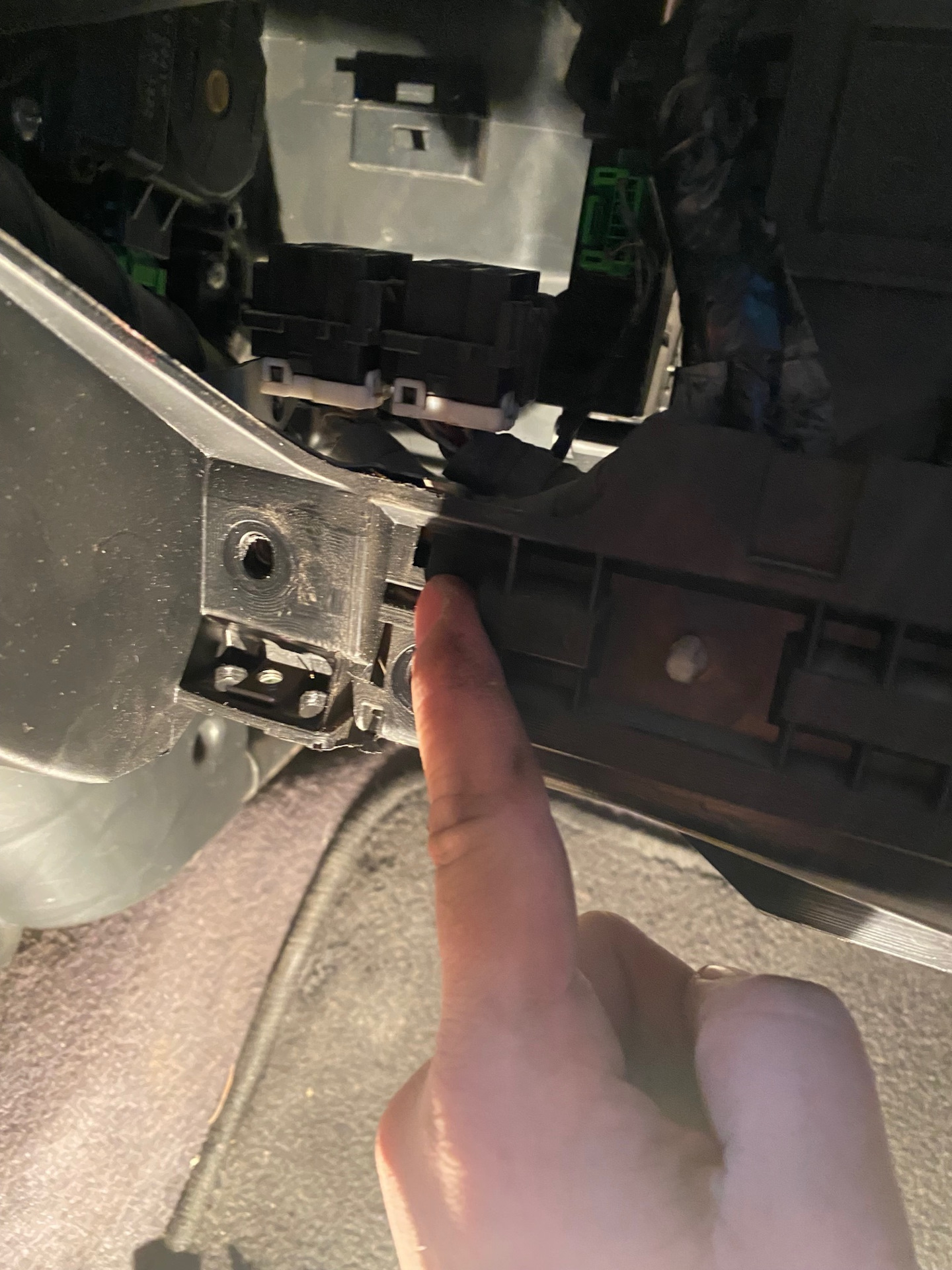

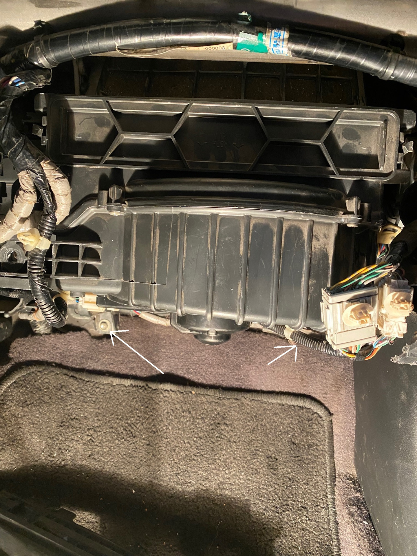

Стало в машине холодно, с водительской стороны стало дуть холодным. Долго думать не стал, понял что менять надо радиатор печки. Так как была уже данная проблема на первом аккорде. Менял один в гараже. На все у меня ушло около 6 часов. Очень много тем прочитал про данную проблему, кто как решал, как разбирали и тд. Но не кто не резал планку! Все мучаются с торпедой, половинят мотор печки, гнут, отгибаю все что можно, и тд! А на деле все просто! Планка в данной процедуре все и решает! При ее отсутствии все делается очень гораздо быстрее, Легче и Понятнее каждому. И помощник не нужен! Ребят, Все просто!😉

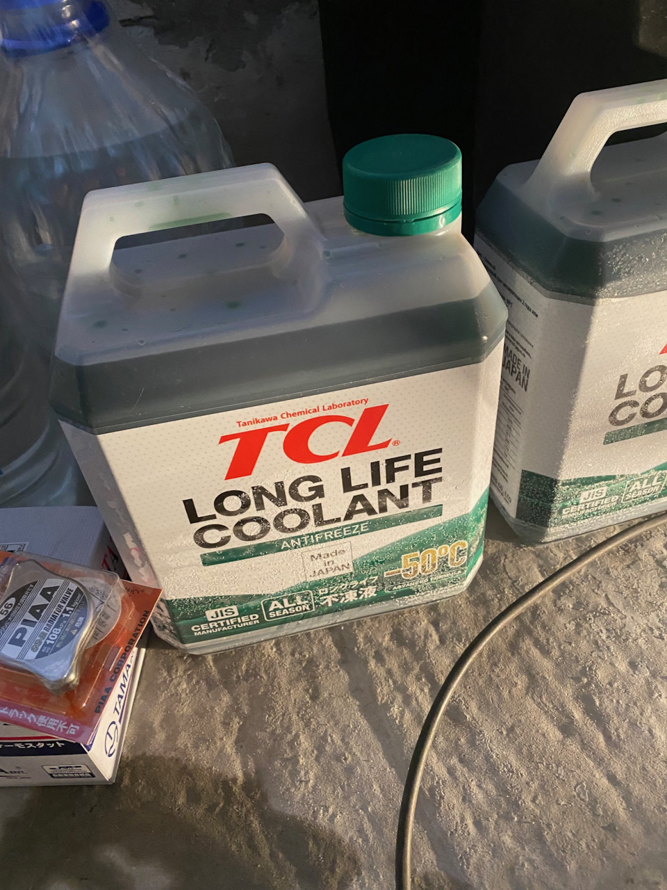

Было куплено.
Антифриз TCL 12л.
Термостат ТАМА WHHNC78
Крышка радиатора PIAA

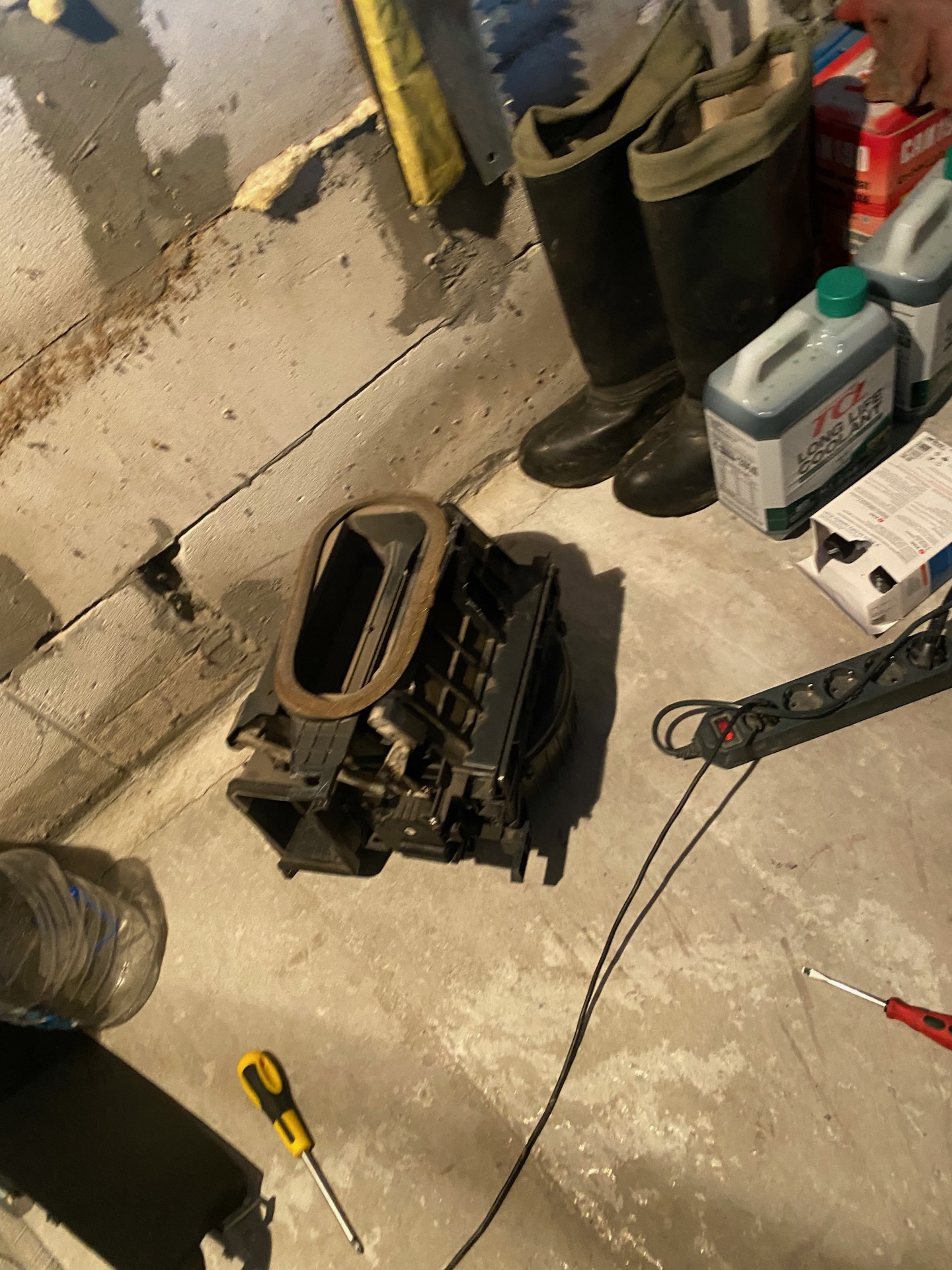

У меня и до этого антифриз новый был, предыдущий владелец менял незадолго до продажи. Его слил еще в начале, промыл новым антифризом, слил, проделал процедуру с отопителем и все.
Далее заменил термостат, залил новый антифриз и все, в путь! Печка ЖАРИТ не то слово)
Много что не фотал, некогда было. если что спрашивайте. Все делается элементарно. Болтики все разные, фишки тоже, так что не перепутаете.

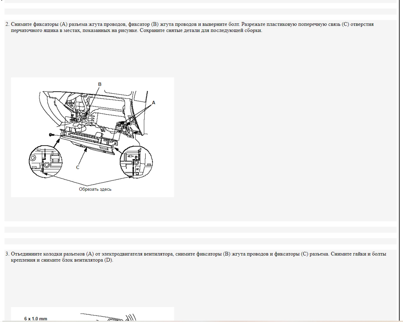

Первый раз вижу, что в инструкции к аккорду надо что-то распилить) Оч полезная инфа, в закладки 👍
В инструкциях к аккорду 7 и 8 а так же на стэпвагоне тоже пилиться. Сам не знал пока тесть не сказал мне)
Я не пилил, снял за час радиатор, самое стремно было поломать воздуховод который на ноги, так как его надо было половинить 😬
Я воздуховод снял без проблем, так же и одел. Но пилил)

Я как то читал и у друга разбирали торпеду и цену гнули в сервисе…а тут играючи в гараже можно)) антифриза много вытекало при развальцовке?
Вытекло грам 200 не больше точно, краник был открыт, в блоке уже слит был. У нас в Новосибирске цену за это мне сказало 4 сервиса от 14 тысяч. По факту делов то😉

А как ты завальцевал? Там прокладки есть какие ?
Отверткой тупой и постукивал по ней. Там резиновые колечки на трубках.
А приспособа есть какая ? Если не отверткой
Да вроде есть специальный какой то инструмент 🤷♂️ Я и отверткой неплохо справился)

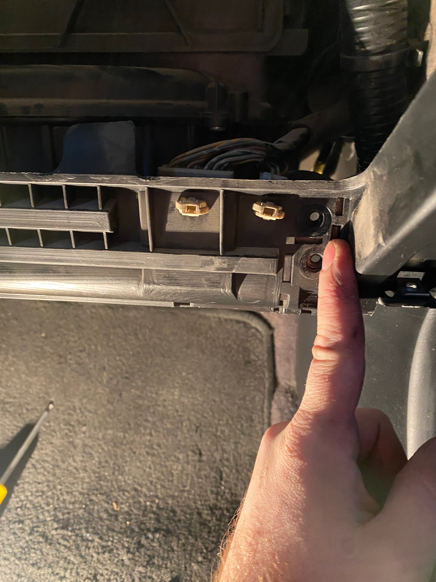

А пилить обязательно или можно так обойтись?
Можно так обойтись, очень много записей есть как моторчик половинят и вытаскивают. У кого день или два выходит. А так даже по инструкции можно пилить. На этой планке нечего не держится, только 3 фишки и все. Сними бардачок и увидишь) так что смело пили.
pavmatv
Обязательно, иначе очень сложно и муторно с откручиванием панели. Можно спилить с одной стороны.
Я хотел с одной стороны, но выгибается потом планка сильно, боялся что сломаю и спилил с двух сторон.
