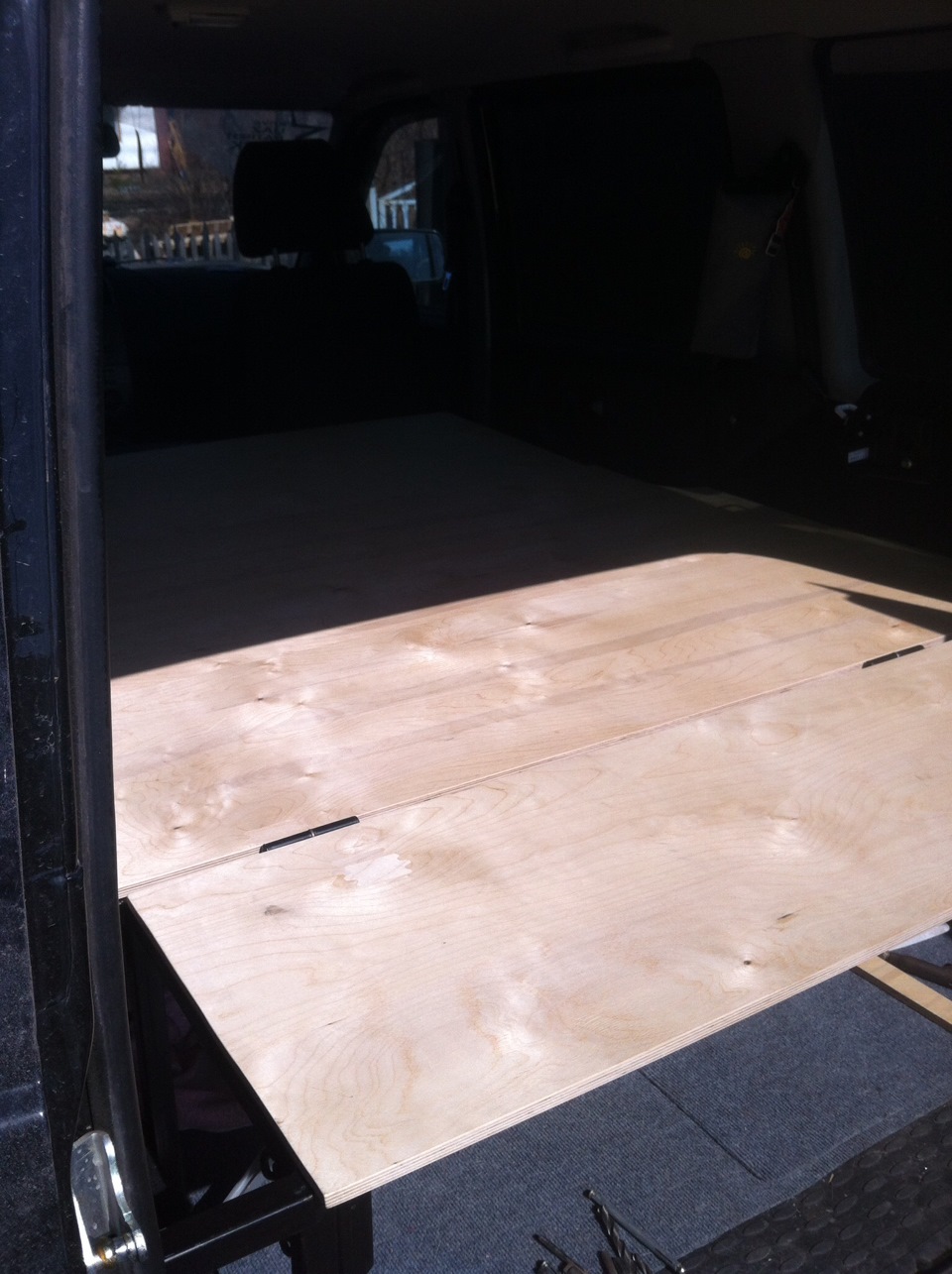

Для более правильной организации в багажнике и удобного спального места, было решено изготовить полку-спальник. Неустанно следил за развитием темы на форуме uazpatriot.ru/forum/viewtopic.php?f=68&t=13201 и вышел на вариант Lapocruiser www.drive2.ru/b/1535679/
Решил, что "это то о чем я давно мечтал, но не знал об этом" (из комментариев к БЖ Lapocruiser). Закупил металл и начал заниматься плагиатом :)
Продолжение: потратил еще один вечер на примерку и на завершение сварочных работ.
Газлифты, как у оригинала, решил не устанавливать в данный момент. Буду эксплуатировать в таком виде, после станет понятно нужны они мне или нет. Откидную крышку сделал на дверных петлях с возможностью снятия. Крепление к полу багажника с помощью талрепов.

Полка отличная, а вот спальник с телескопической системой не оправдал возложенные на него надежды. За время эксплуатации выявился недостаток: под весом 2-3 не очень тяжелых людей, появляется прогиб и как следствие трудности при складывании и раскладывании спальника (клинит). Нужно думать над «раскладушкой»
Выдвижная система не работает значит ((.

Доброго! Глупый вопрос. Сейчас вояю что-то близкое. Однако вопрос. Внешняя ширина рамы получается 1110мм. Плюс боковые уши, примерно 165мм. Получается суммарно 1440. При том что диагональ задней двери 1500. Как ее в машину то засунули? Или через боковые?
Через боковые двери ее точно не засунуть. Запихиваю по диагонали, боковые уши укоротил немного. Сейчас боковушки планирую переделать как вот здесь www.drive2.ru/b/1992418/ . И хочу укоротить лист фанеры который за задней спинкой, чтобы съемныие части спальника ложились на основной каркас (это для того чтобы избавиться от соединительного Н-профиля).
А чем двутавр алюминиевый не понравился?
Тем, что фанеру взял 12 мм, и после оклейки карпетом он попросту не одевается на фанеру, а следующий размер профиля слишком велик. И опять же дополнительный элемент, который теряется среди остального шмурдяка в багажнике.
А зачем такую мощную? Она тонны 2 спокойно осилит, да и вес. А так нормально. Газ не собираешься ставить? А то потом переделывать немного придется.
Вес небольшой, фанера которая сверху ложиться весит столько же, сколько и каркас. 2 тонны — возможно, но ведь она и планировалась изначально как "грузовая" полка-спальник ))) Газ не собираюсь ставить, а если и надумаю, то работы на переделку пару часов с покраской.
Да нормально. Ящики выдвижные не планируешь? Очень удобно, иначе в барахле приходится копаться с выгрузкой всего то что сверху, и последующей загрузкой обратно.
Насмотрел в OBI пластиковые контейнеры на колесиках, возможно их и приспособлю.
