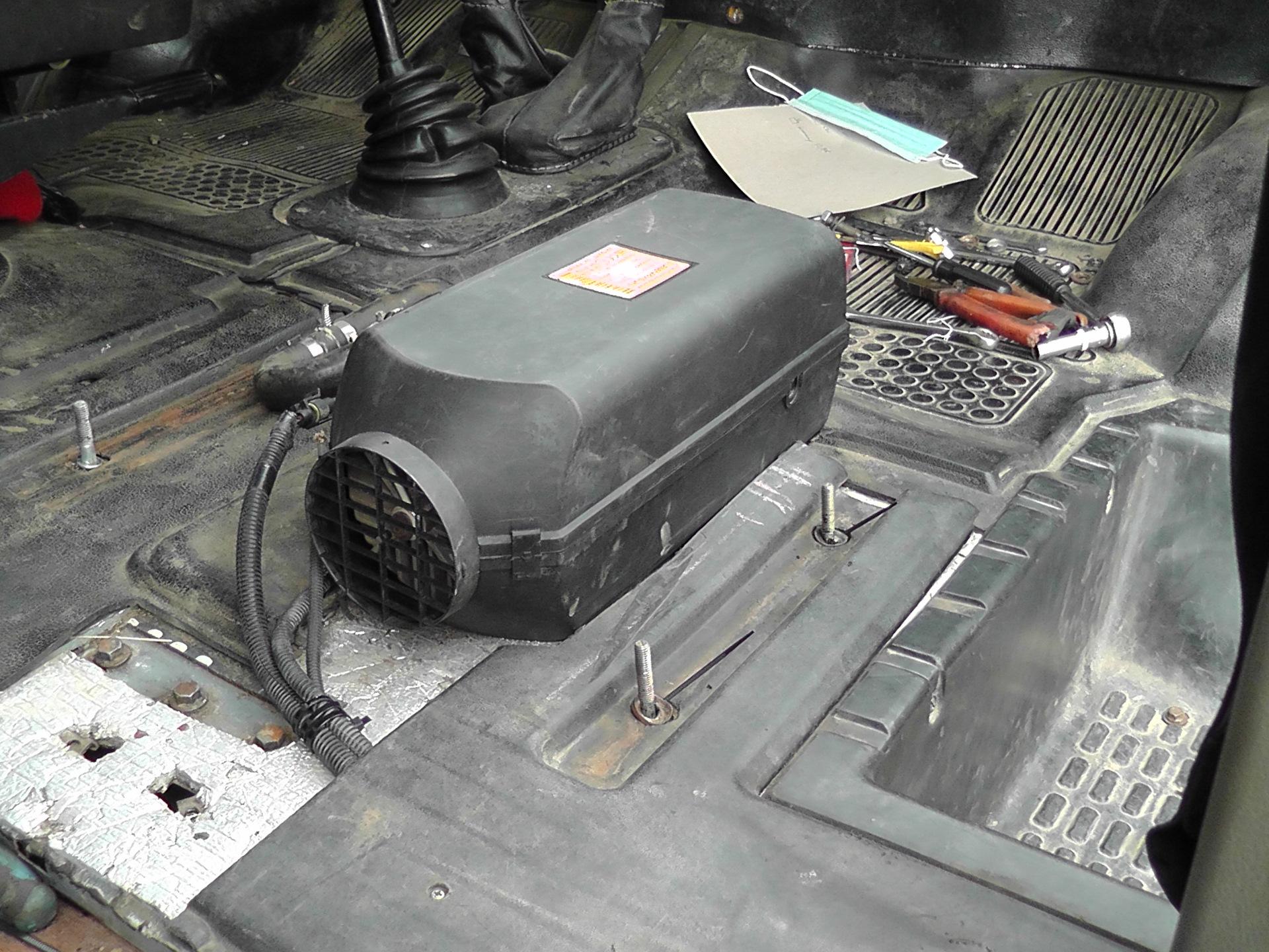

При установке дополнительного оборудования немного перемудрил.
К первому АКБ через дистанционный размыкатель в багажник вывел кабель и на него повесил второй АКБ, питание насосной станции, питание автономного обогревателя и подключение лебёдки со стороны кормы . Недавно встала выскакивать ошибка по Планару — 15, что значит пониженное напряжение питания.
АКБ живой и исправный во всех оношениях.
Сайт Адверса рекомендует в таких случаях тыкаться с лампочкой и тестером и смотреть где теряем напряжение.
Настроения на бродилки и и тыканья тестером, не смотря на дневные +23, абсолютно не было, поэтому просто перекинул кабель Планара из багажника напрямую на АКБ 1 под капот. Решил, что не так часто я езжу в экспедиции зимой и нет так часто у нас есть эта зима.
А чем меньше этих электрических соединений, тем лучше.
Попутно подвернулся совсем новый Планар 44D12 GP.
Я конечно же не спал ночами и мечтал поставить какую-нибудь китайскую автономку подешевле, но Планар по мне всё-таки как то более знакомее.
Поставил 44D12 GP.
А из старого 44D12 хочу забабахать переносную автономку на манер китайских, поставлю на раму, немного увеличу бак, раза в три, питание чтобы и от 12В от АКБ и от 220В. И будет он либо резервным, либо палатки греть где-нибудь на новый год в горах.
Дополнение от 26.11.2022
После проверки кабеля питания, дата производства 2018 года, было обнаружено, что для его производства не берётся цельный кусок провода, который с концов закрыт фишками разъёмов. А берутся куски кабеля, отдельно берутся фишки, непонятным образом сращиваются, потом закрываются термоусадкой. Вот как раз в этих точках, которые окислились и стали разрушаться и была потеря контакта.

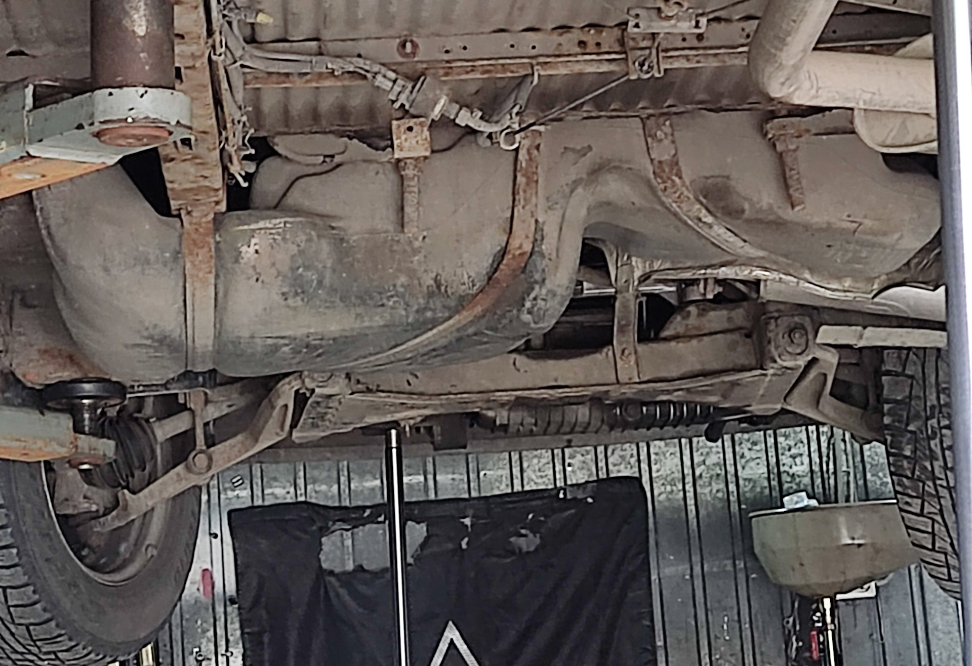

А такое расположение автономки с горячим выхлопом рядом с топливным баком не кажется несколько пожароопасным?
Топливный бак находится от автономки с противоположной стороны на расстоянии около 1,2-1,3 метра.
Думаю, что метр это весьма пожаробезопасно.
Странно. А почему тогда у меня бак под обоими передними сиденьями.
Дружище, ну машины то разные. У меня Соболь 4х4.
можно было просто, увеличить сечение кабеля питания на планар :)
50 квадратов кабель до АКБ 2 и 2,5 квадратов сам провод Планара
а длина этих 2.5 ? это на грани для планара, в момент работы свечи накала
Это штатный их кабель, для новых вообще в два раза тоньше провода используют. Я больше грешу на массу самого кузова, но три-четыре месяца назад делал точкам массы ревизию после катания по подмосковной соли. И ещё на размыкатель .
А по поводу длинны тёрли мы эту тему специально с одним электриком. Да, получается 50-ка это почти 4 метра и ещё метра три планаровского провода, но он меня убедил, что не будет такого падения напряжения, чтобы с 12,8 до 10,9 В. Ну и всё это вполне адекватно работало как никак три года и траблов по питанию тоже. это не блок управления и не тушка планара, я их на всякий случай менял местами.
если со вторым акумом все ок, то дело только в проводах от акума до панара, чем тоньше, тем больше потери, просто проверь толстым проводом :) … масса то тут каким боком ? или ты массу на панар с кузова берёшь, а не с акума ? а зачем ?
Массу с кузова брал, у меня окромя штатных масс, все массы продублированы многократно и проблем по падению напряжения не было.
это зря, кинь как положено и потолще, и все задышит
Думаю ты абсолютно прав.
но надо проверить :)
