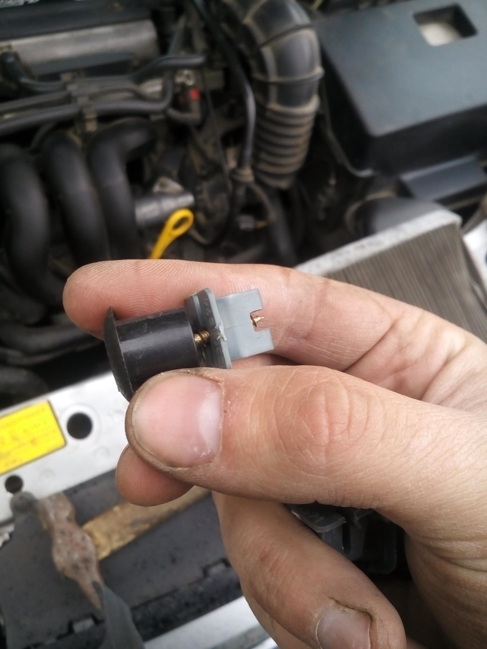

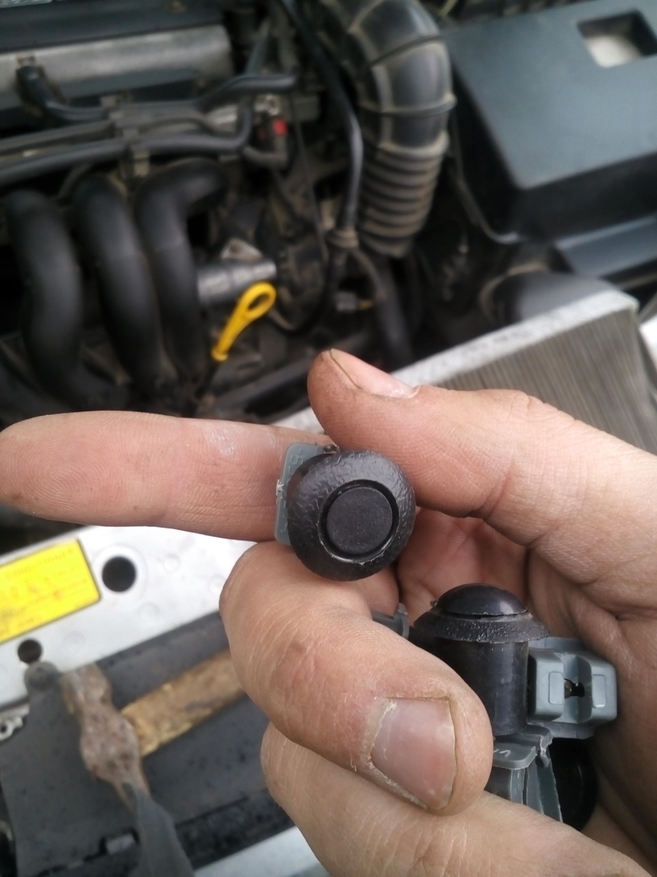

Жабо и клипсы — болезнь наверно у всех фокусов, почитав бортжурналы других фокусоводов, решил сделать и себе так. Да действительно клипсы от Газели один в один по размерам подходят на место крепления наших клипс,
Единственное что остается это вырезать отверстие для клипсы в местах обозначенных на жабо, что было с легкостью сделано.
Снял жабо, а фильтр весь в грязи и пыли, бел белый, стал черный ))

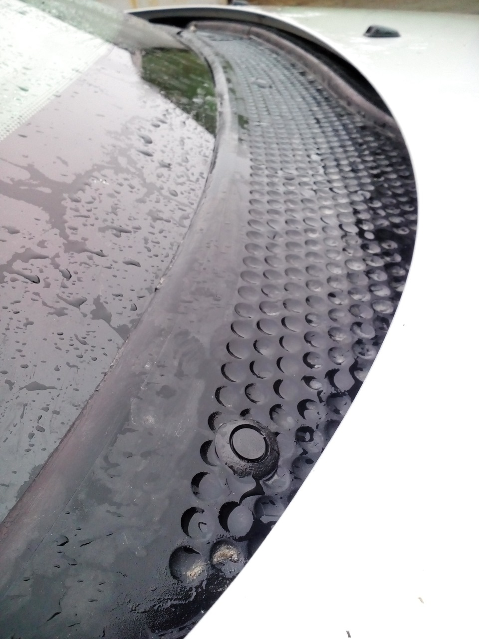

Процесс работы : снял дворники, снял жабо, отнес домой, прорезал, вставил, притянул, посмотрел — порадовался. Но все равно остались маленькие щели, теперь думаю как же быть и чем пройти так чтобы щелей не оставалось. Герметик и клей отпадает, тк в будущем надо снимать жабо.
Если у кого есть идеи буду рад услышать их.

А есть какой-то номерок этих клипс от газели? Я заходил в парочку магазинов, никто не знает, приходите с образцом, говорят…
Неа нет.да я и машину давным давно продал.в магазины по ГАЗ заходите и берите. Это не большая проблема по сути
понял, спасибо)

чтобы не было щелей надо приворачивать на саморезы как у меня)))))
Слишком большие расстояния между клипсами, на одну бы больше и не было бы щелей

Штатно должна стоять битумная лента, одноразовая. От щелей не избавиться, крепления слишком далеко друг от друга. Самое главное чтобы не текло в салон!
В салон и до этого не текло, не нравилось что приоткрыто было, скорее всего и на фильтр попадало, но вродде не размякший был. Битумной ленты нет. я вот думаю какой нибудь уплотнитель протянуть на всю длинну, что то наподобие тонкого тонкого дверного уплотнителя
битумная лента на том же самом emex.ru стоит 50 р. Если фильтр подмокший, значит водоотводящий желоб не выполняет своих функций. У меня он вообще на фильтре лежал и вода в салон бежала. После подобных манипуляций с клипсами и восстановлении желоба все стало норм. А щель небольшая все равно осталась
Фильтр не подмокший, сухой, желоб на месте стоит норм ))
