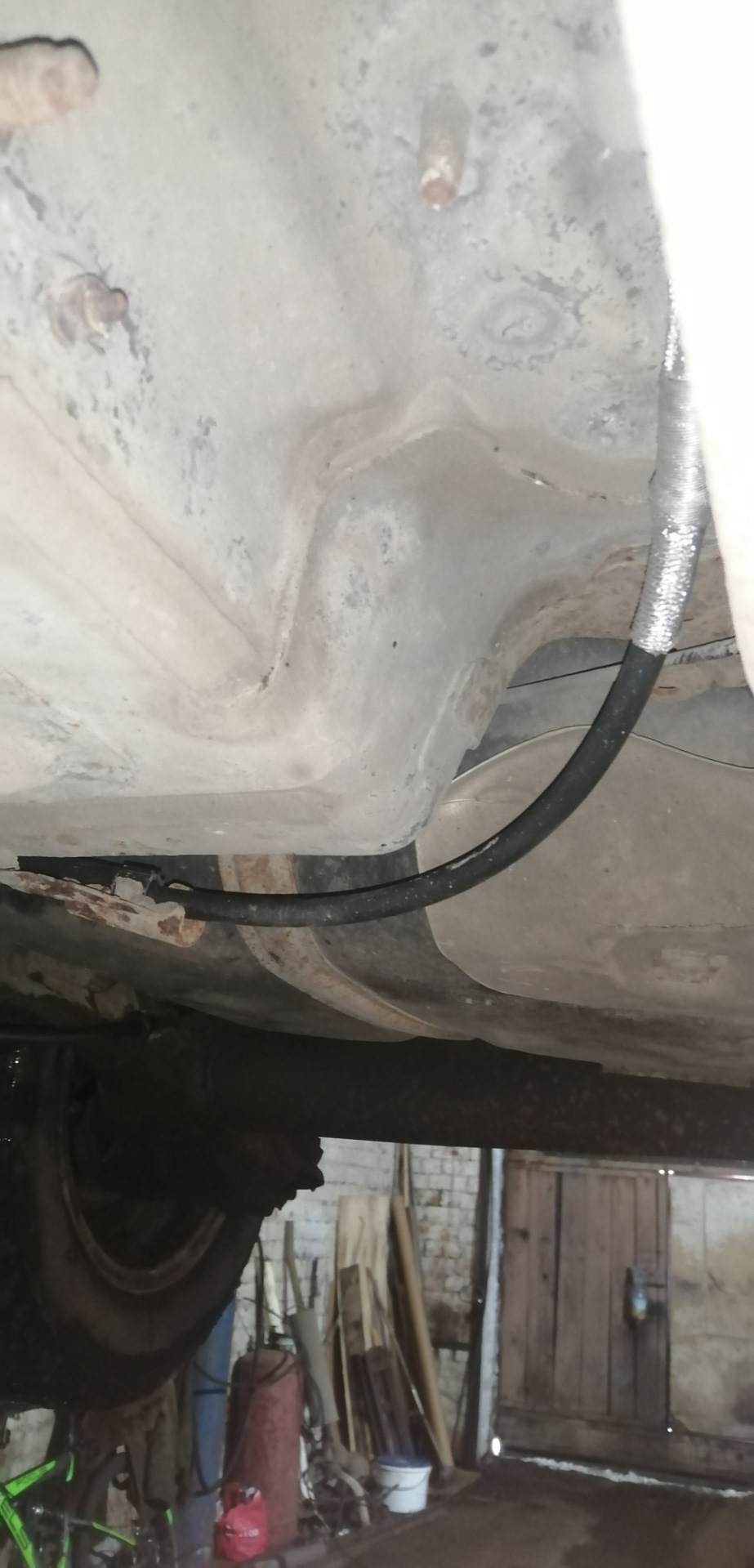

Я уже понял что это трос ручника не отжимает обратно.
Хорошо что я заранее заказал все нужное.
Вчера приехал, поменял только 1 задний правый трос, 2-й не приехал, хотя по доставке должны были прийти оба.

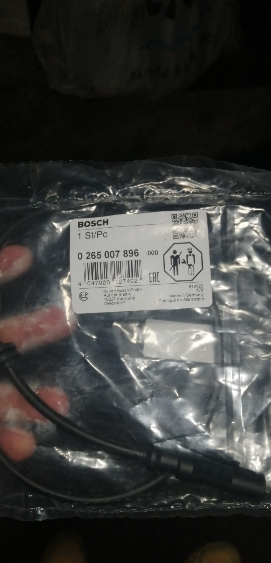

Заодно приехали пружинки в барабан, датчики АБС и набор для ТО.

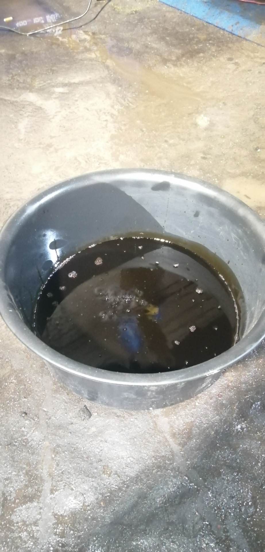

Заехал в сервис, поменял масличко, как всегда черное естественно.

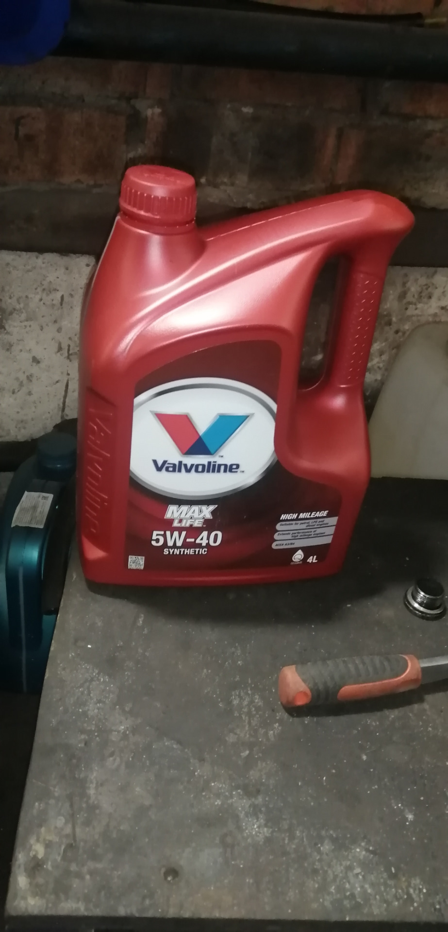

Масло купил как всегда ValvoLine MaxLife 5w40 4л.

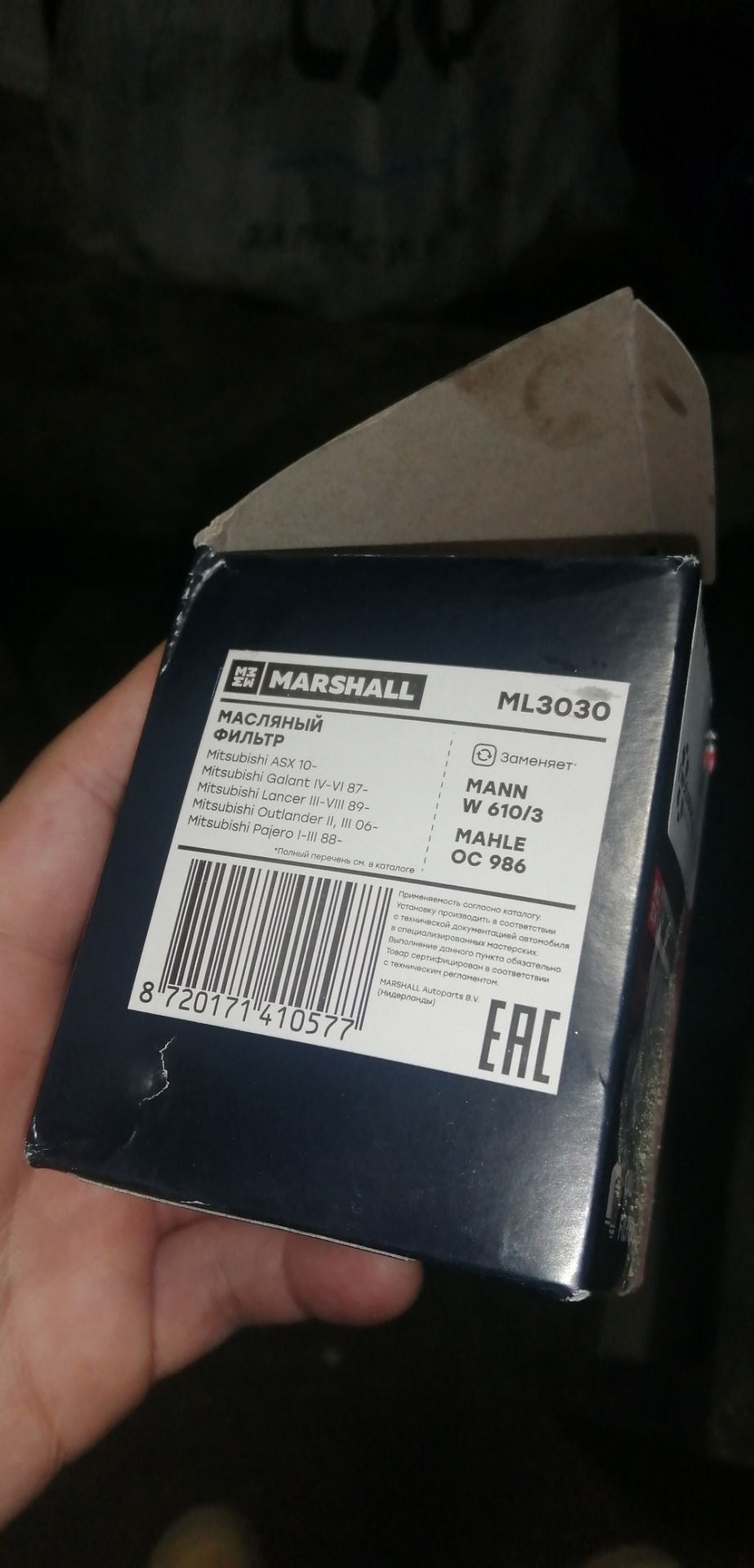

На фильтре не сэкономил:

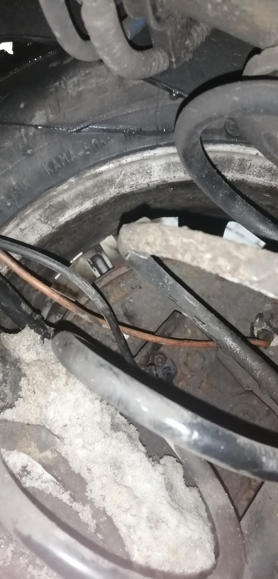

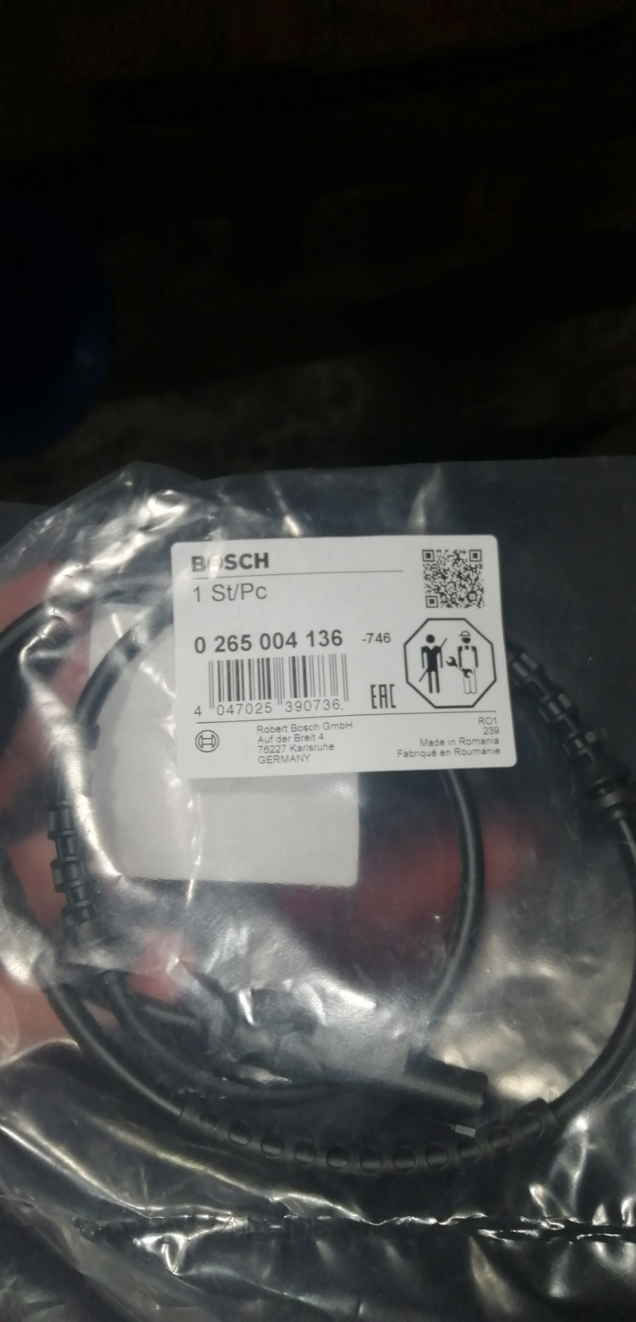

Так же датчики АБС, 2 задних и 1 передний:

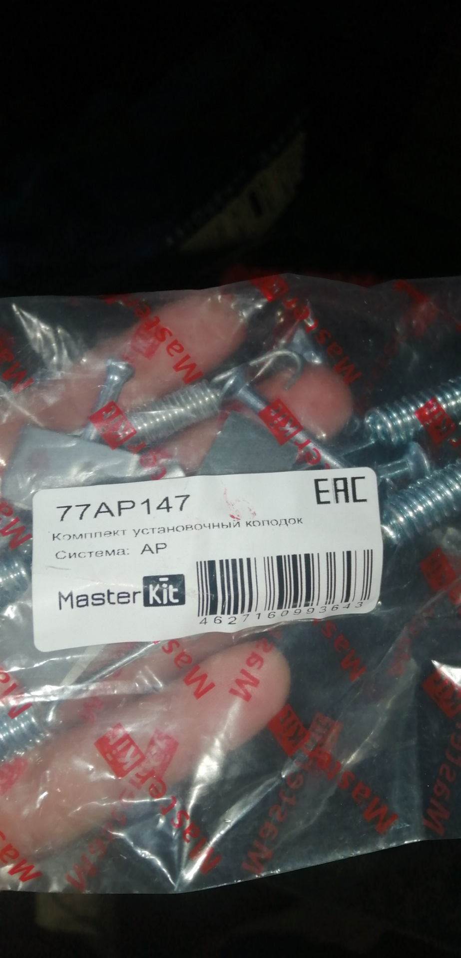

И набор пружин в барабан:
Вот кстати новый трос, пока правда один, 2-й поменяю позже:
Поменяв датчики АБС, он так и не заработал. Либо перетерся где-то, либо кто его знает. Скатаюсь на диагностику, посмотрим что выйдет.

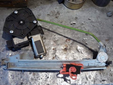

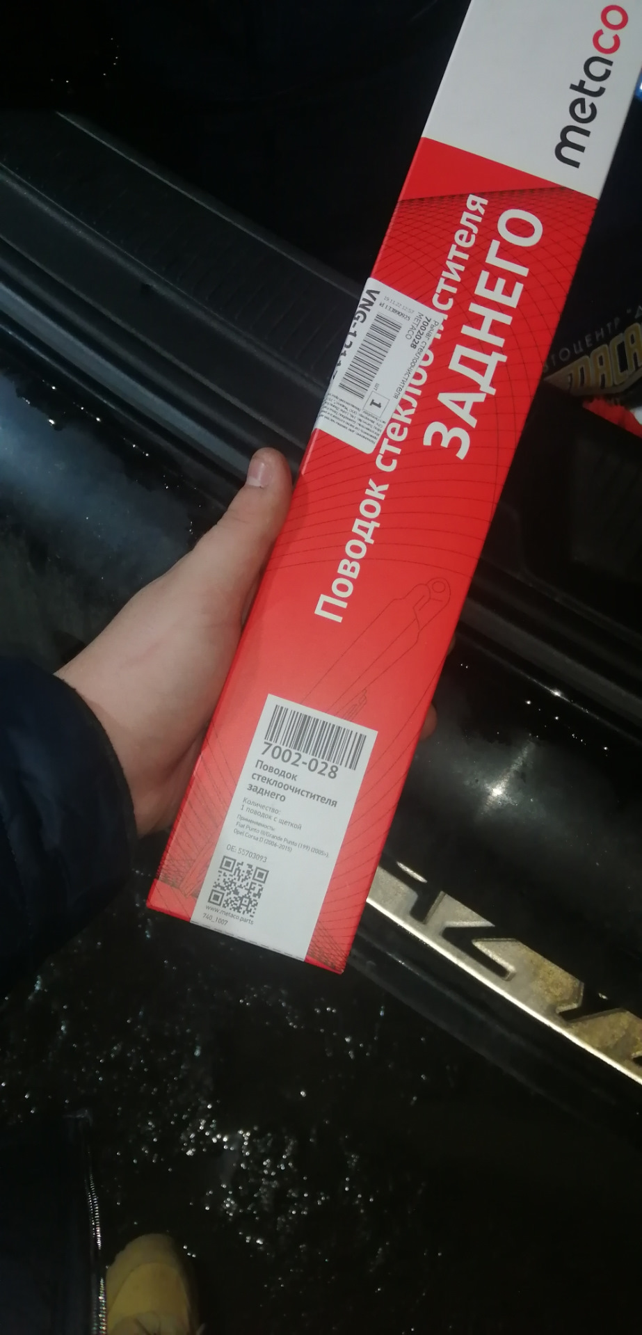

А, и еще купил новый задний поводок с щеткой, правда гайку заднего поводка я так и не открутил)

При этом ошибка по абс не горит, да?
Наоборот)
Сам датчики приговорил или сервис такую идею подкинул?
Сам, датчики были все родные, думаю дай махну, авось прокатит, поменял все датчики, но результата так не и было)

Я как почитал, либо перетерся где-то выше за локером, либо блок.
Скатаюсь потом к электрику на даигностику, посмотрим что выйдет, за то ошибки почитаю)
А вот была бы своя карманная диагностика и время бы сэкономил, и деньги.
Перетирание актуально только для проводов передних датчиков. Бывает что магнитное кольцо подшипника умирает, возможно из-за перегрева.
А раньше работала АБС или купил машину такой?
Раньше да, машина с 2010 в семье по сей день.
Как отец говорил: "ехал ехал, загорелась, так и катался дальше"
Я педант, и для меня важно чтоб все работало)

А сам фильтр ты конечно же не сфотал?
А собственно зачем?
Для визуальной оценки и мыслей брать/не брать
Ну, не фотографировал)
