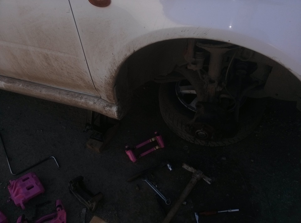

Передние суппорты были аналогично задним отпесочены, покрашены и перебраны. Тормозные диски просто огромные в сравнении с родными))
Размер дисков
Родные — 277ммх24 мм
EZ30 — 316ммх30мм(26300-AG001) Передние колодки-Nisshinbo PF-7499 ; NiBK PN7499
Как всегда все встало без проблем…
