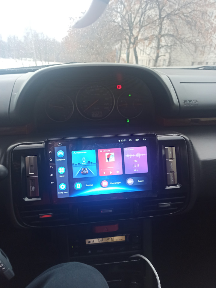

Недавно решил поменять ГУ. Старое стояло тоже на 2din, но уже захотелось более современное. После долгих поисков вариантов решил купить то что на фото + рамка под ГУ.
Доставка ГУ и рамки из России, вышло не дорого как по мне. Брал здесь sl.aliexpress.ru/p?key=jG5pxkg и здесь sl.aliexpress.ru/p?key=6V5pxZr
Рамку по приходу сразу зачистил и перекрасил в черный цвет. Без доработок конечно не обошлось, пришлось подгибать защёлки и греть их феном. Рамка пришла из Ростова, ГУ из населенного пункта Львовский, тоже из РФ. У кого левый руль — будьте готовы что места под кнопки в рамке сделаны под ПРуль. Поэтому придется внутри торпедо снять крепления жгутов проводов. И ещё заткнуть поролоном дырки охлаждения мест для охлаждения напитков. В новой рамке их просто нет. Надеюсь все поняли что это и где.
Само ГУ: брал специально с большим экраном. По новее. Выбирал долго. В итоге по бюджету остановился на версии с 9" IPS экраном, 8 ядер (не так тупит как 4 ядра). Память 2/32 Гб. Есть система Hi-Fi. Звук в разы лучше чем на прошлой. Сочные басы на штатных колонках, при этом на максимальной громкости — не "пердят", но нужно выставить широкополосный эквалайзер. Экран четкий и яркий. Есть ВТ- музыка. Это было главным. Wi-fi четкий и быстрый. При раздаче с телефона не тормозит и можно смотреть Youtube в разрешении 720р без проблем.
Радио тоже ловит хорошо, но в пределах города. Есть много настроек. За городом пока не проверял.
Есть система кругового обзора "360". Но для этого необходимо купить комплект из 4х камер. Цена вопроса на Али от 3000 руб.
Есть минусы: Не могу настроить заднюю камеру. При включении R просто черный экран. Задняя камера старая. Буду разбираться. Не могу подключить USB. ГУ их просто не видит. Тоже впереди разборки на эту тему. Микрофон — тоже нужно настраивать, пока слышат как из бочки. Но на форуме 4pda говорят что есть решение. Кстати по этим ГУ есть отдельная тема.
Резюме: устройство очень даже понравилось. Звук вполне достойный. Работает нормально. Навигатор (Яндекс) без проблем и не тормозит. GPS тест сразу показывает более 20ти спутников. Можно звонить ч/з Алису сразу на колонку (Яндекс) домой. Вообще достаточно не плохое ГУ с функцией планшета в авто. Большой экран и четкость изображения. Ну и возможность установки разных плюшек.
Кстати, указано что установлен Андр 10, не верьте, максимум 8-9 версии. Но по процессорам вероятно правда.
На данный момент решаю о покупке системы камер "360". Фишка интересная, посмотрим, возможно все таки решусь
Всем добра и благополучия.
P.S. Всем снова привет.

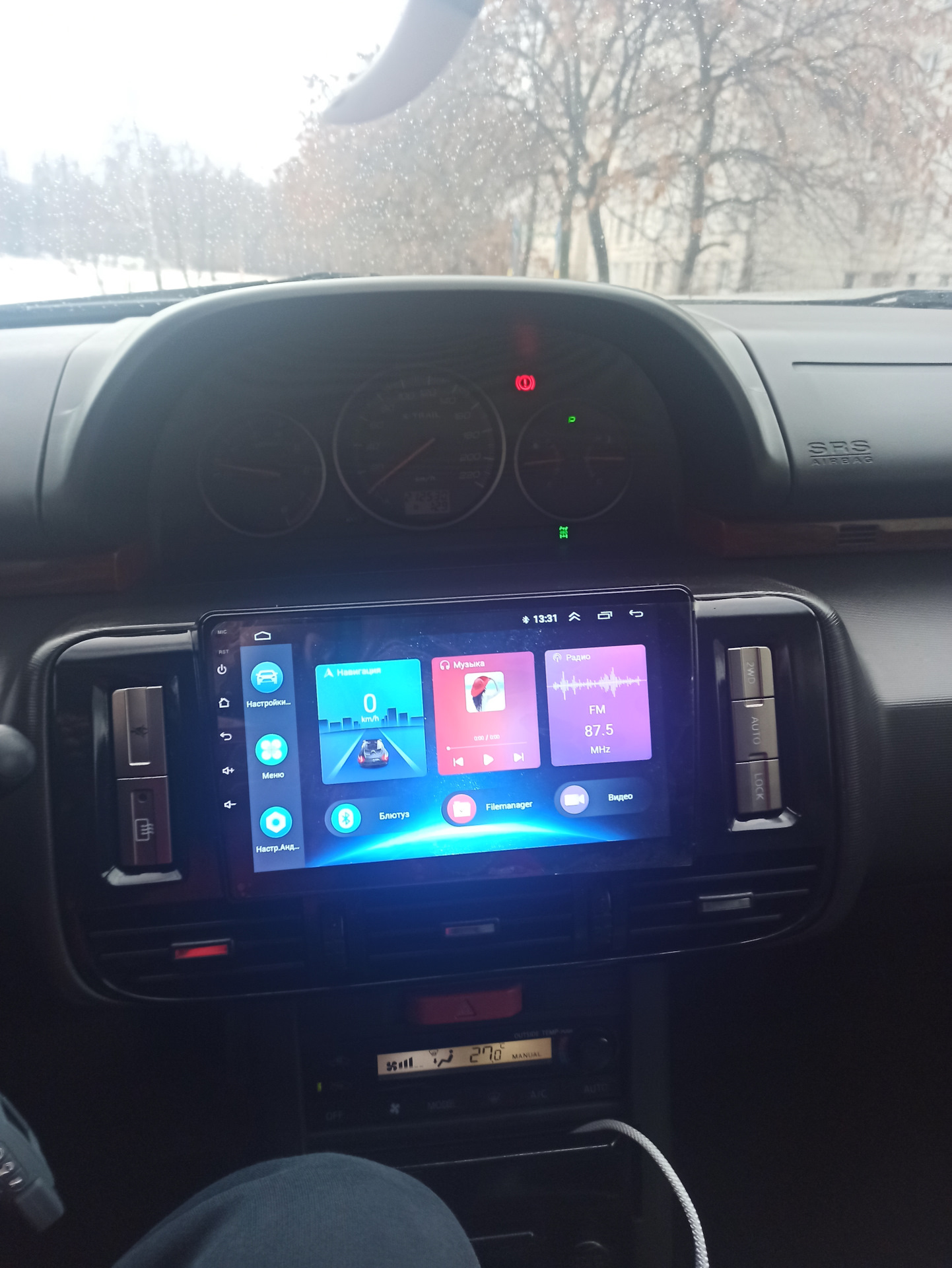

Сегодня разобрался с не работающими USB и камерой заднего вида. Все оказалось банально просто. Просто не правильно подключил штекеры. Вернее воткнул их вверх ногами, поэтому они не сели на свои места. Сегодня внял рамку и долго не мог понять почему штекеры не полностью садятся в свои гнезда. Перевернул и о счастье, сели плотно и на защёлки. Протестировал камеру и USB — все заработало. Камера старенькая и уже мутная. Заказал другую. Приедет — поставлю. Так же добавил фото как ГУ смотрится в рамке в торпедо

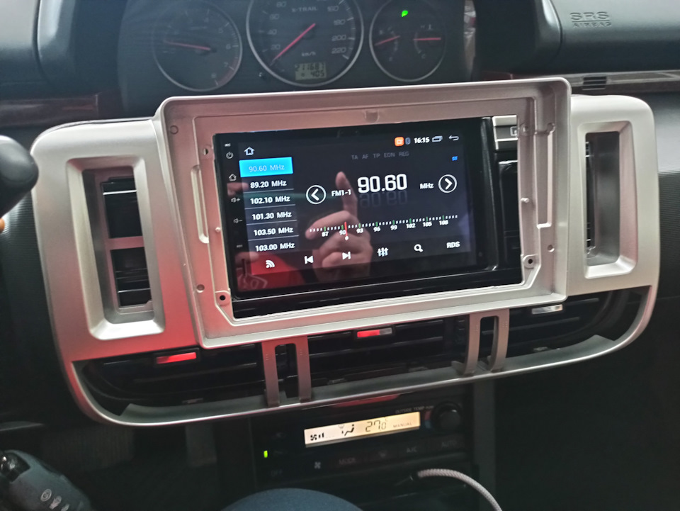

Блин прикольная рамка, не видал таких, скинь фото установленной рамки с магнитолой
у меня посмотри как она встала, только рамку дешевле с россии заказать

Напиши где брал рамку. У меня с подстаканниками. Дорейстал
В записи есть ссылка
От чего рамка?
От Икса в 30м кузове дорест. Есть рамки и на рестайл.
Usb не работает скорей всего из за формата, дадо прежде чем на флешку закидывать музыку отформатировать её в фат 32
Есть такое решение. На форуме подсказали. Завтра буду пробовать.
Отформатировать. Результата ноль
