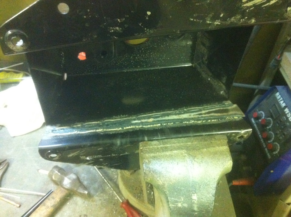

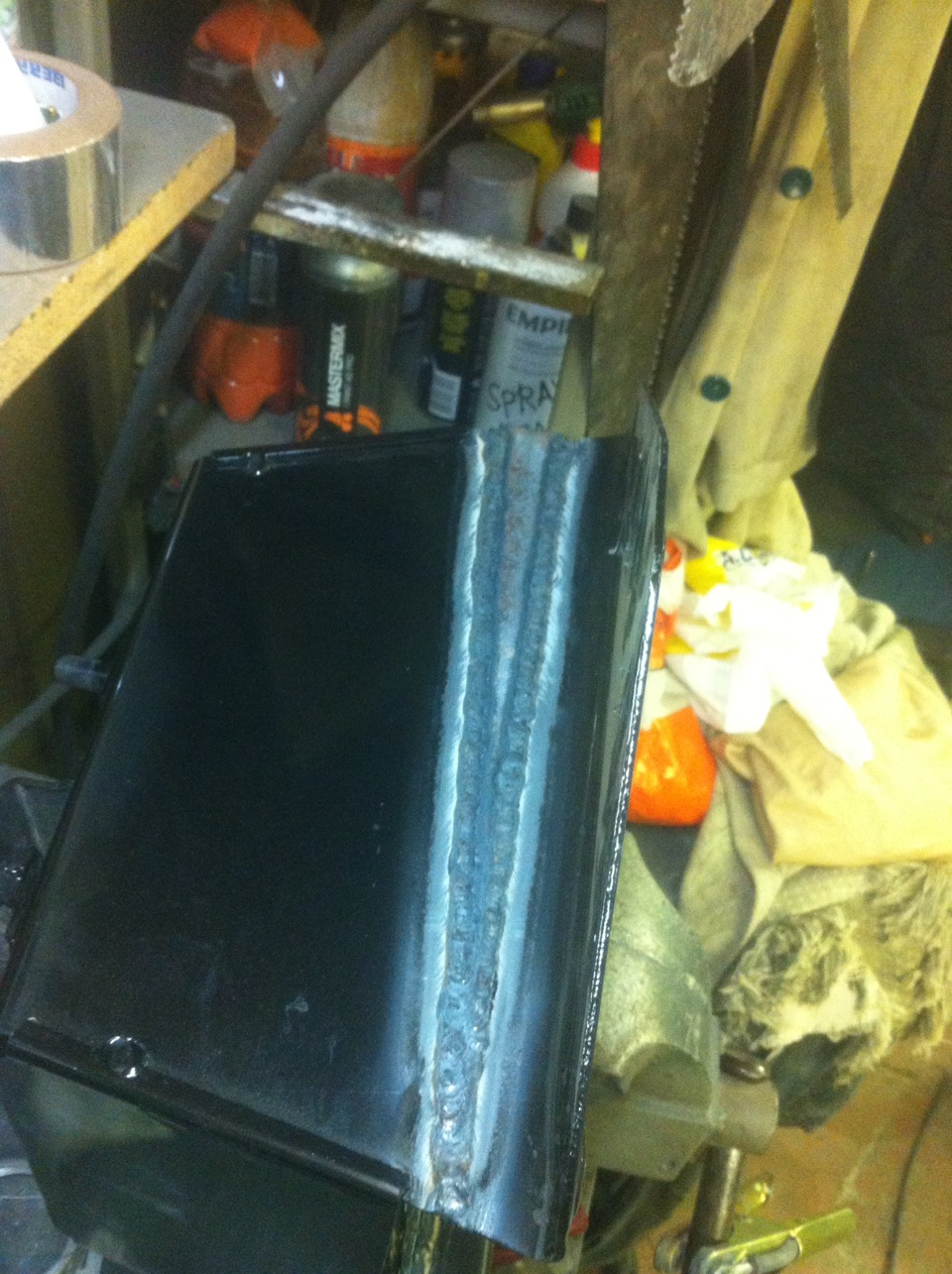

В первые же дни владения Патриотом, исправил заводской недочет — запаска касается ЛКП задней двери, что приводит к стиранию ЛКП и ржавчине. Что я сделал: вставил клинья, что бы запаска висела вертикально. Что мне это дало: запаска весит вертикально и не трет ЛКП. Что не понравилось: запаска весит не параллельно бамперу, что бы исправить нужно опять поработать "болгаркой" и сваркой. Дальнейшие переделки этого узла не планируются, т.к. запаска в скором будущем переедет на крышу, а вместо нее будет лесенка (спецзаказ дочери)))

Гайки-шайбы -это не наш метод, тем более когда есть сварка.
тут спору нет! Отличный надежный вариант!
А рычаг не увеличился? Не рвет?
