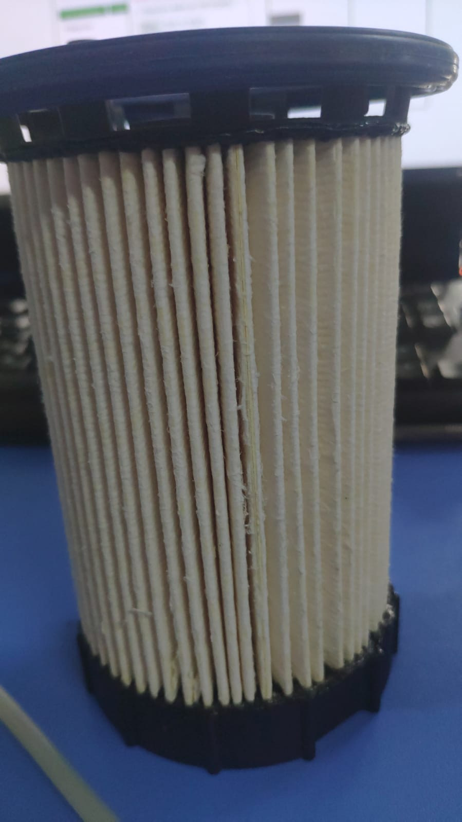

❌PE9932 FILTRON (возможно подделка, на FILTRON не похоже с таким качеством)
(редкое "Г", махнашки или катышки по всему фильтрующему элементу в складках!)

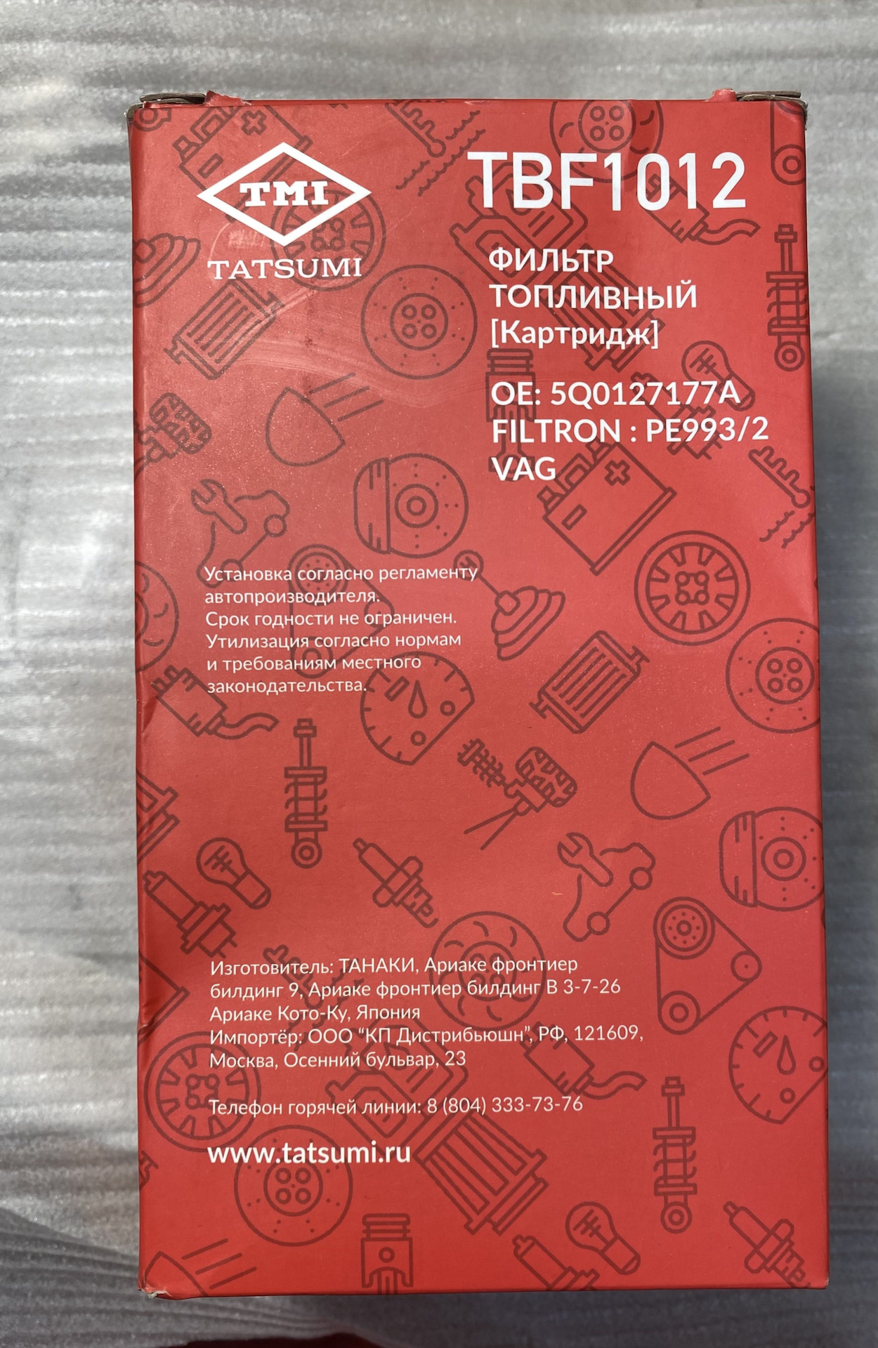

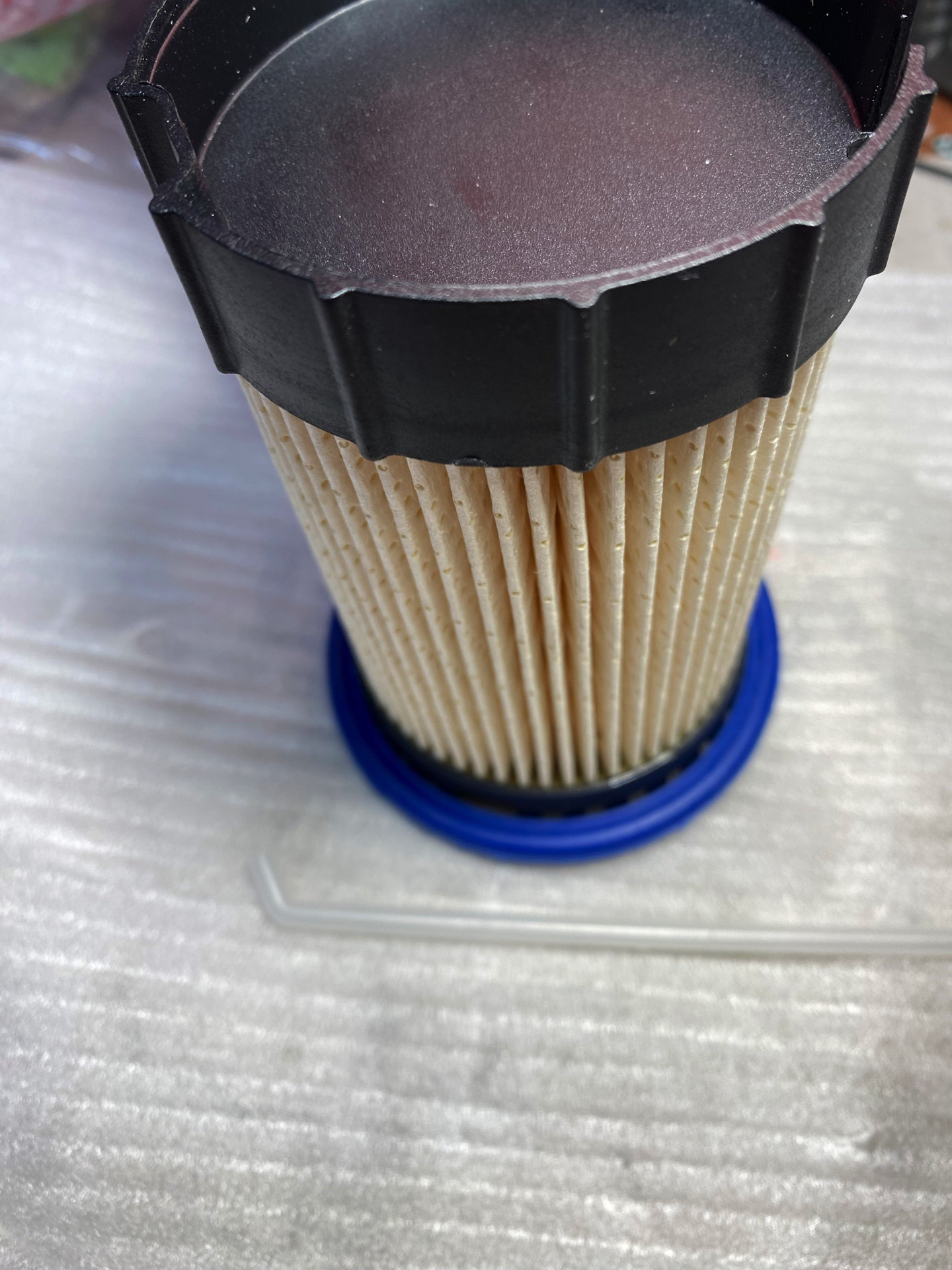

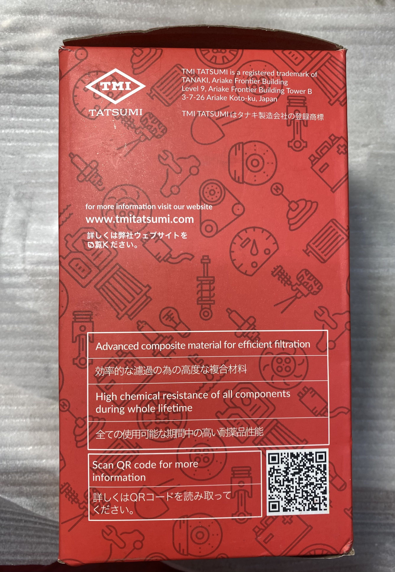

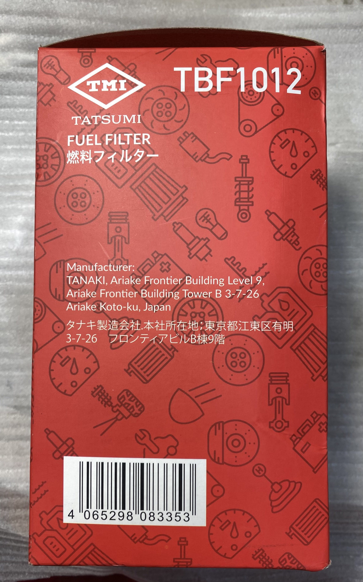

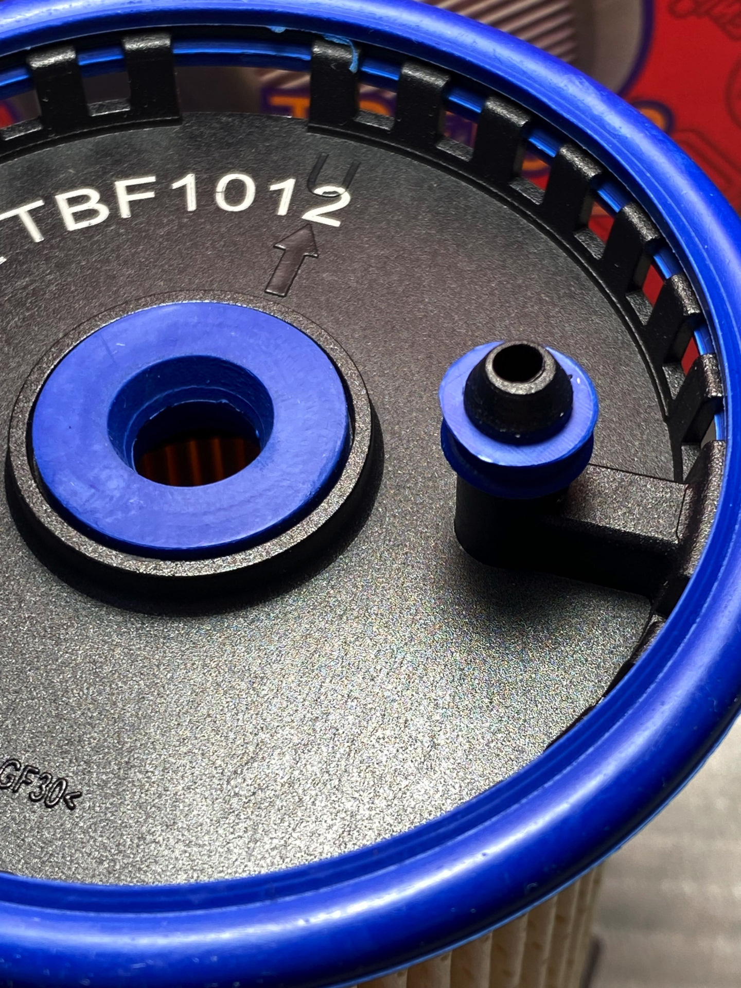

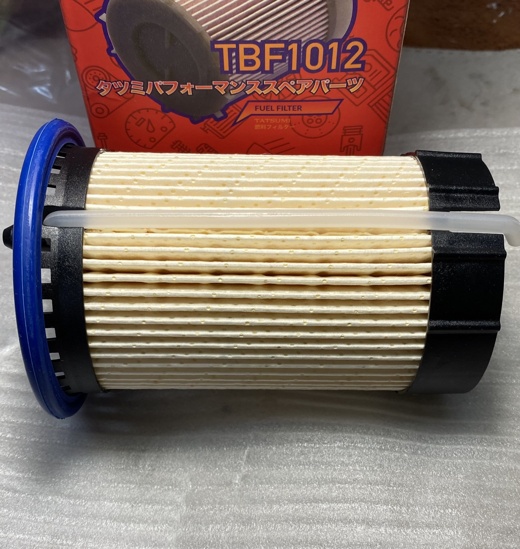

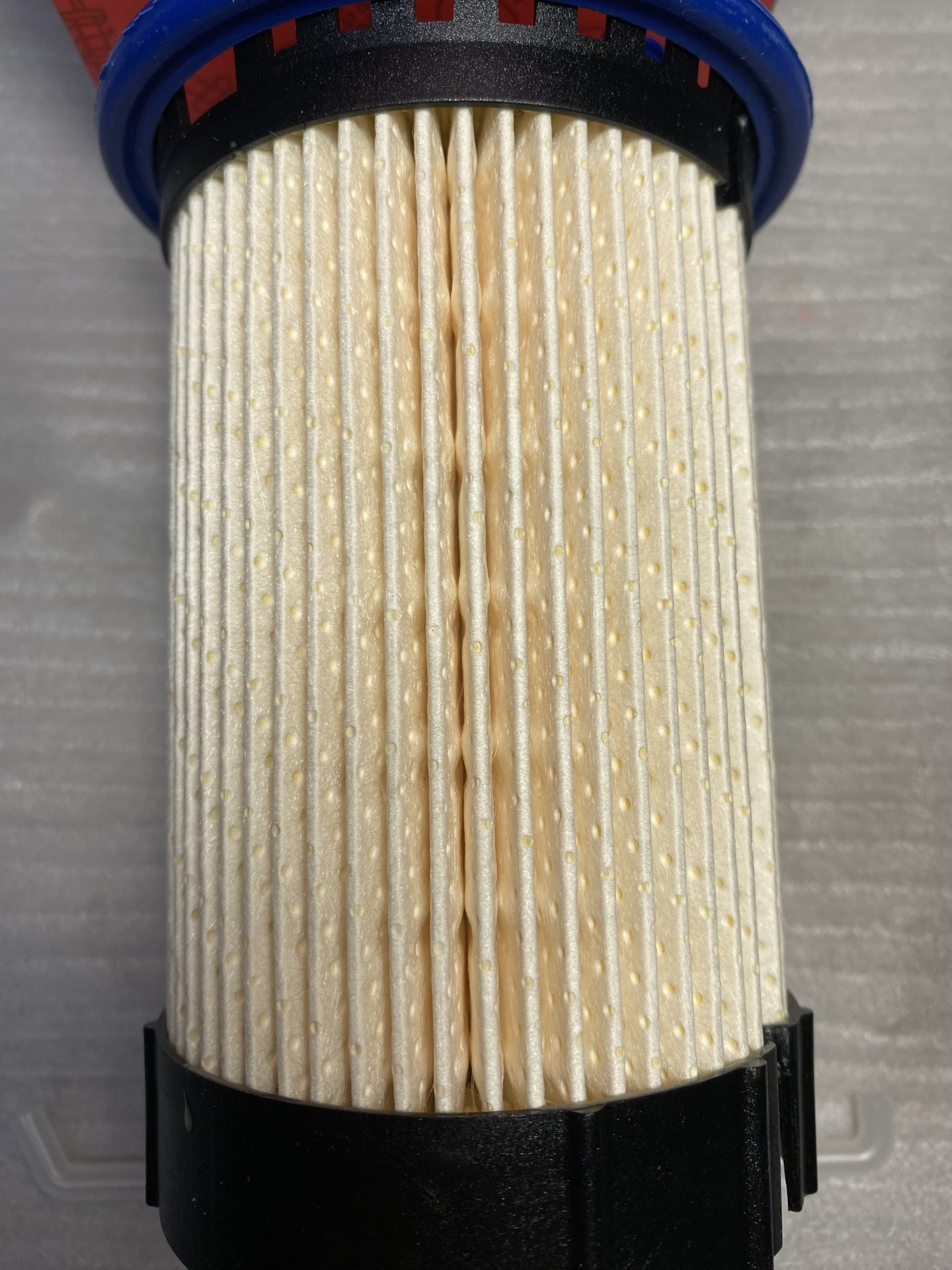

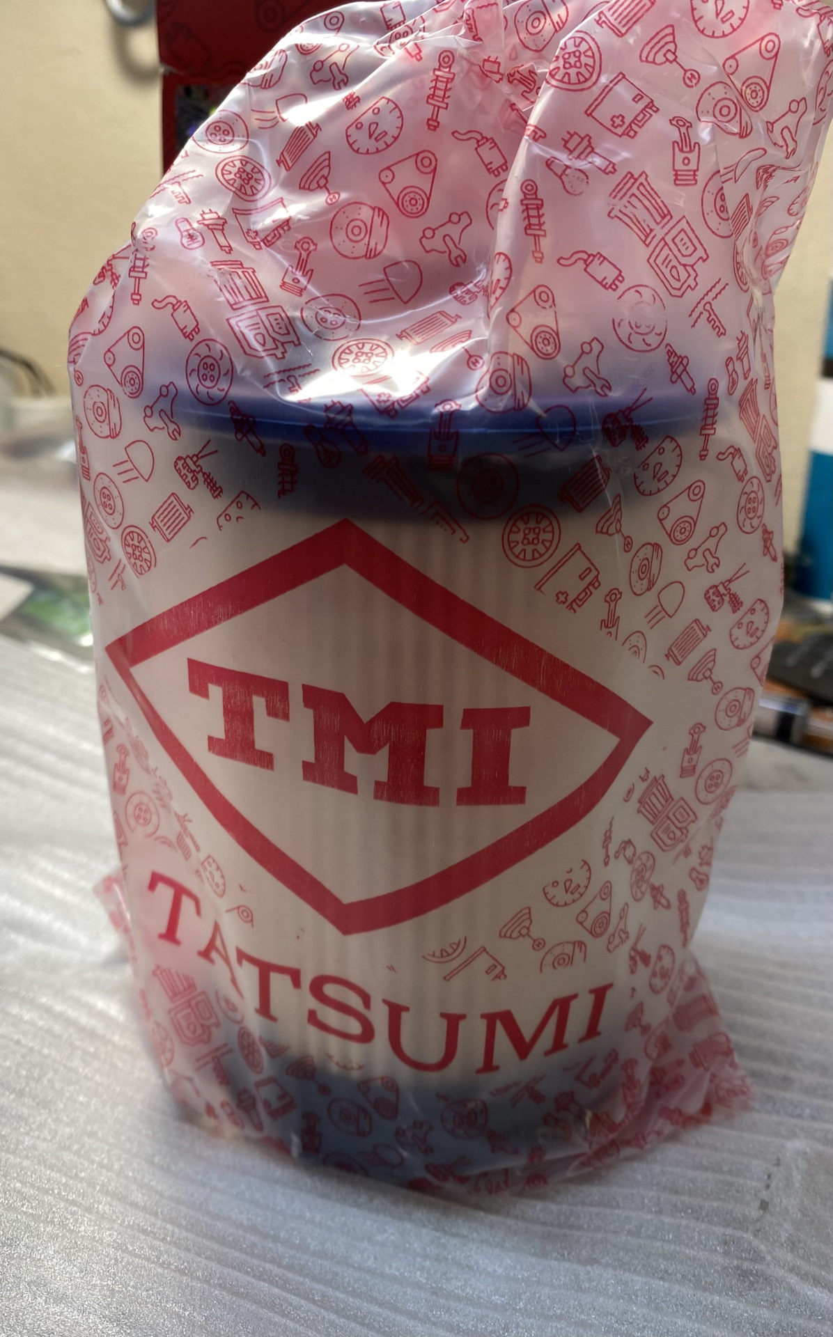

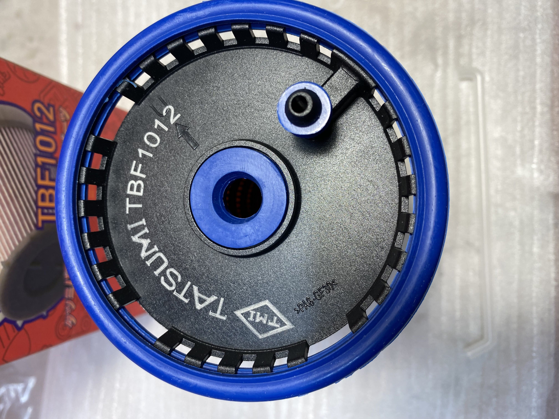

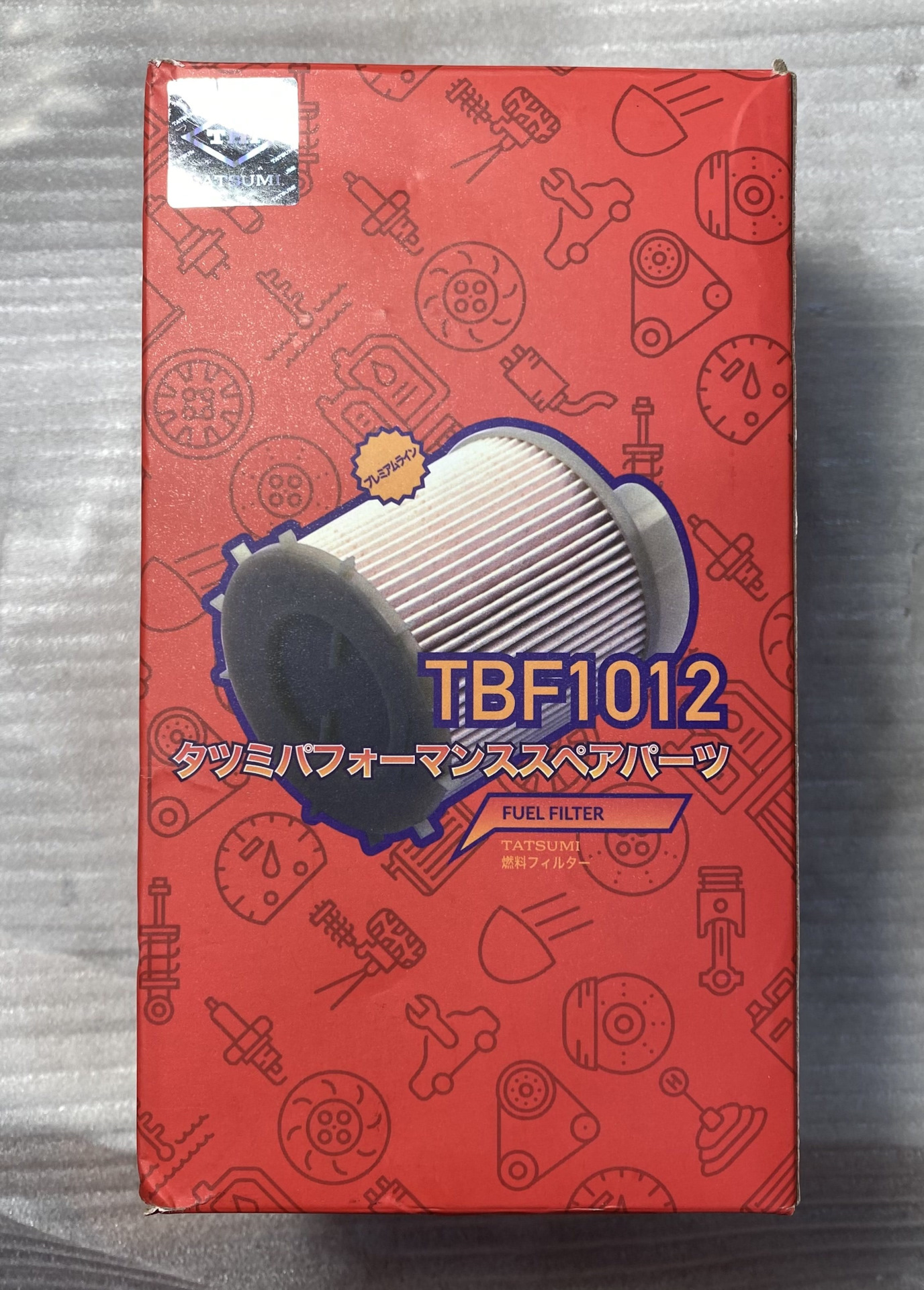

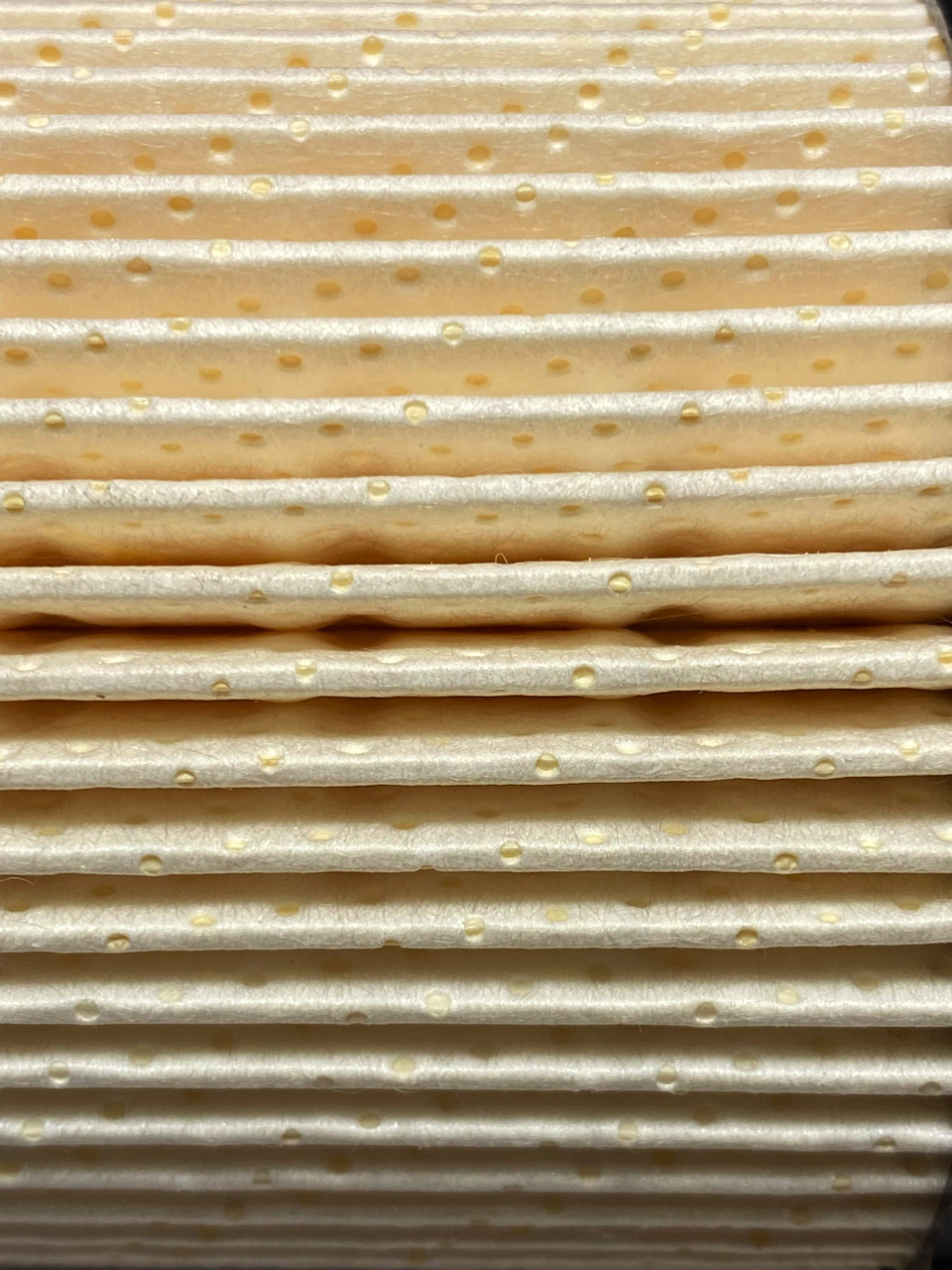

Нашёл ещё фильтр, приличного качества:
✅TBF1012 TATSUMI = от 995₽ ---> 2 725₽ (куплен был за 1 045₽).
Установил без проблем, полёт нормальный. Могу рекомендовать.

Доброго дня. По прошествии времени, что можете сказать про вундер и татсуми?
Добрый день! Вполне не плохие варианты!
Я меняю каждые 10000 км! С сегодняшним качеством дизеля, лучше чаше, чем потом «привет семье»!
Я тоже меняю часто — раз в 15тыс) если выбирать между ними, кого взять? Цена +- одинаковая на них.

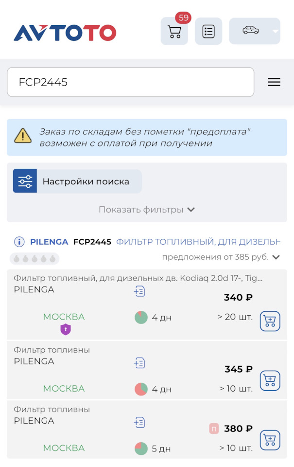

Я думаю татсуми. Кстати, обратите внимание на PILENGA FCP2445. Тоже, не плохо. Уже раза 3 менял их, все хорошо!
Цена, очень даже!
На сегодня они стоят от 340₽
Прям даром🫣

Наверное ошибка? Мне выдает на камаз…
axmedmsk
2445! У тебя 2425!
Точно) я хоть и скопипастил, но поисковик сделал свое грязное дело😅
BelyiiShum
2445! У тебя 2425!
Заказал, посмотрим )

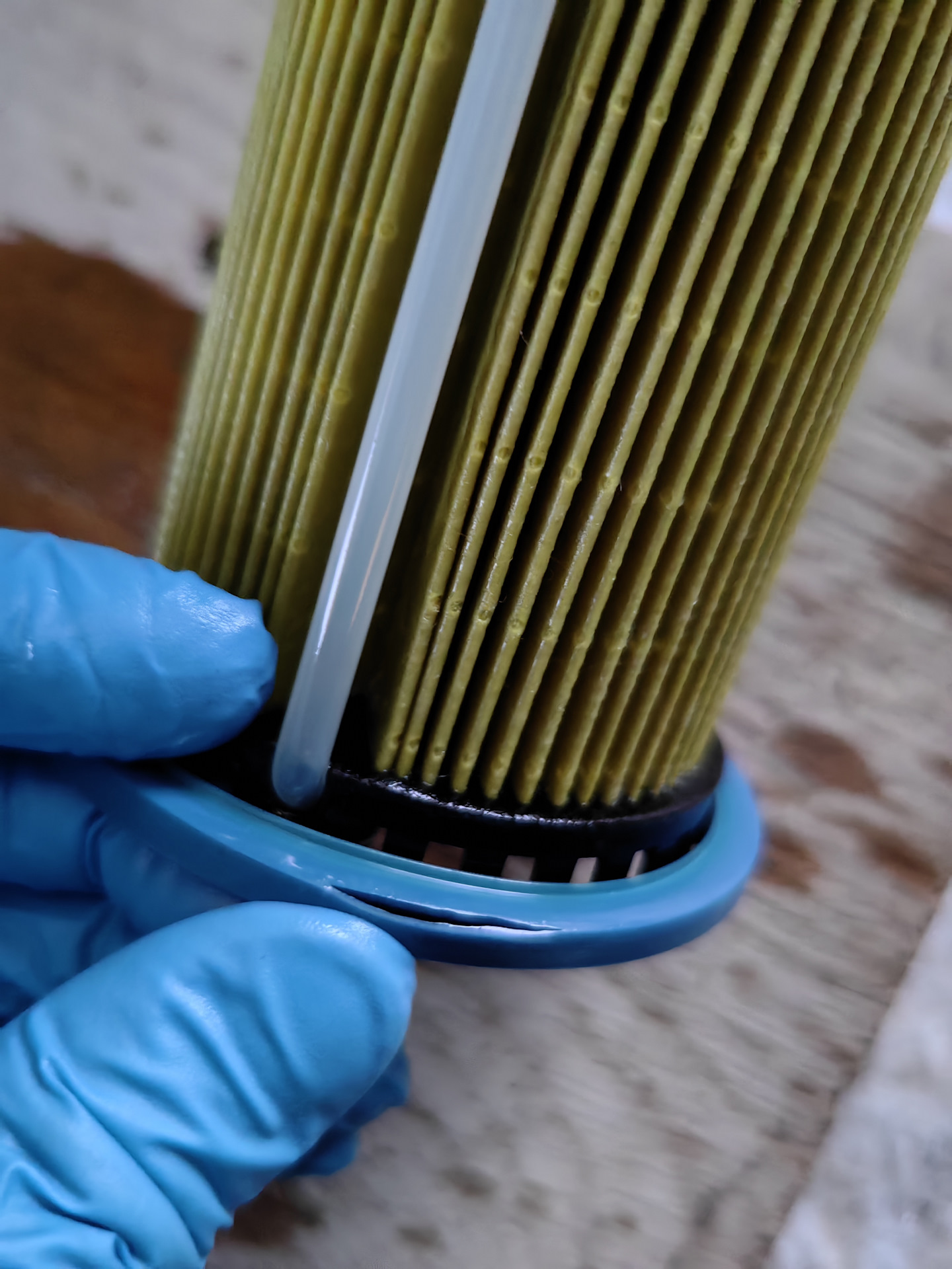

Купил и поставил фильтр топливеый 50014737 KOLBENSCHMIDT. Внешне был как оригинальный, что извлёк. Но теперь у меня сочиться соляра из стакана с фильтром. Болты затянул хорошо, одному даже звёздочку скрутил (гадство). Что-то мне кажется резинка сверху фильтра узкая, меньше диаметром и не плотно к стакану прилегает, поэтому и подтекает соляра с него. Кто что подскажет по этому поводу?
Доброго дня. Я заказывал 50014737 KOLBENSCHMIDT, НО отказался когда увидел его.
Что можно советовать, менять!
Поверьте, поставил TATSUMI TBF1012, проблем НЕТ, качество очень приличное, и цена нормальная. Сейчас проверил — 1 010₽.
Болты можно заказать, это не проблема, номер VAG (WHT001455) цена 215₽ шт.
Нашёл в чем косяк! Не знаю я его порвал или он такой и был. Но в магазине где брал, покажу
Со старого можно переставить резинку?
Так выкинул его при замене. Кто ж знал

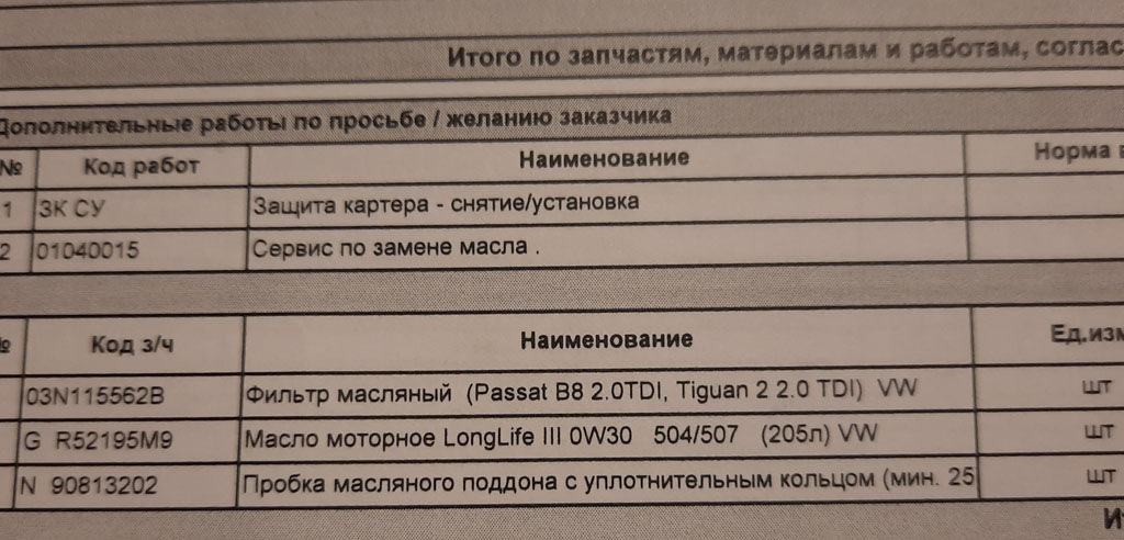

В СПб ОД сразу предупреждают, если нет оригинала по той или иной позиции, а в акте выполненных работ указываются оригинальные коды установленных з/ч. Например, на ТО весной становили воздушный фильтр двигателя BIG Filter GB-989 и это в акте было отражено.
Здесь периодически выкладываются акты, где яко бы ОД пишет свои какие-то внутренние коды. Я бы такого дилера послал куда по-дальше.

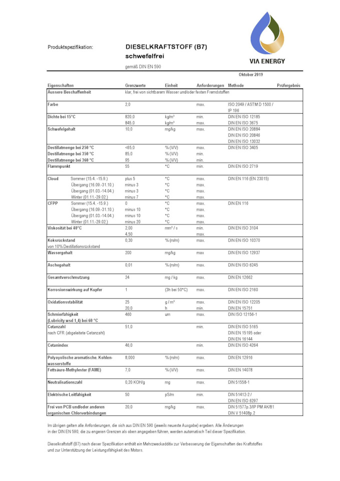

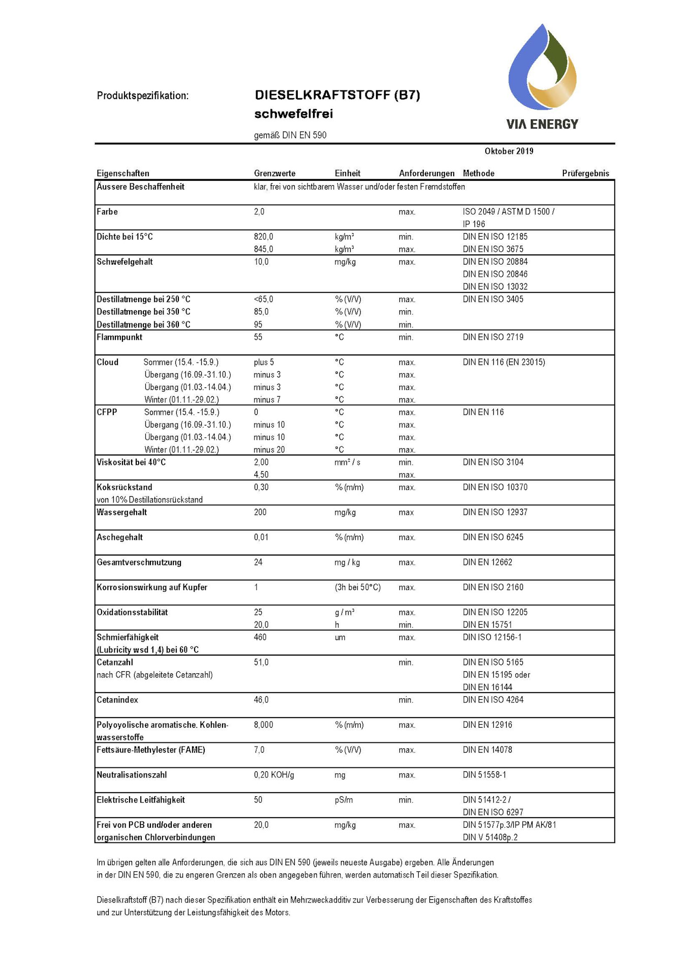

При заправке топливом, соответствующим нормам EN 590, эту процедуру следует проводить каждые 90 тыс. км. Если используется солярка низкого качества, процедура выполняется через 30 тыс. км. Если же в топливе содержится много серы, интервал между заменами сокращается до 7 500 км.
По нашим условиям 30ккм., НО при качестве соляры…
Да, попутал — 90ткм. Но в основном у нас на брендовых НПЗ дизель изготавливается по ГОСТ 32511-2013. Он же EN 590:2009. И требования нашего ГОСТ 32511-2013 по некоторым параметрам превосходят требования забугорного.
Вот вам паспорт немецкого дизеля. Можете сравнить с паспортом на наш дизель.
