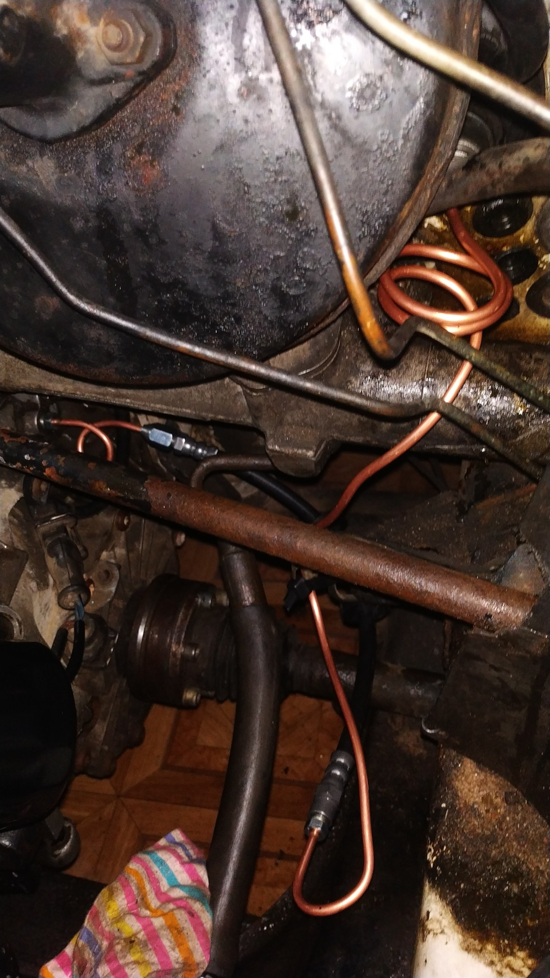

Замена ГЦС и трубки сцепления.
Педаль сцепления не всегда чётко отходила, подвисала под верхом, если долго держать выжатым могла посередине.
Включение передач по разному, то под пол то посередине.
Замена ремки результата не дала.Это тоже результат.Приглядевшись к старым сальникам гцс так они вроде как живые.По всей видимости причина была в трубке. Так как гцс был заказан раньше чем ремка, меняю всё сразу трубку и гцс.Старый родной в запас, трубку на запчасти)
Запчасти на фото: 23621

Как прокачать ГЦС не описывал, так как есть в другом посте.В двух словах.
Шприц 300мг, хороший силиконовый шланг.Закачать жидкость через воздушник рабочего цилиндра в бочок тормозной жидкости, далее пару раз прокачать рабочий цилиндр.
