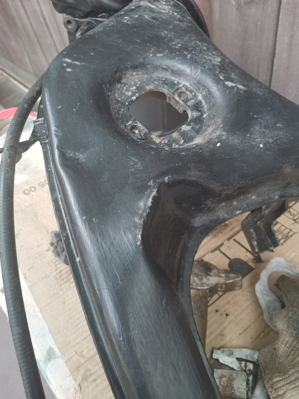

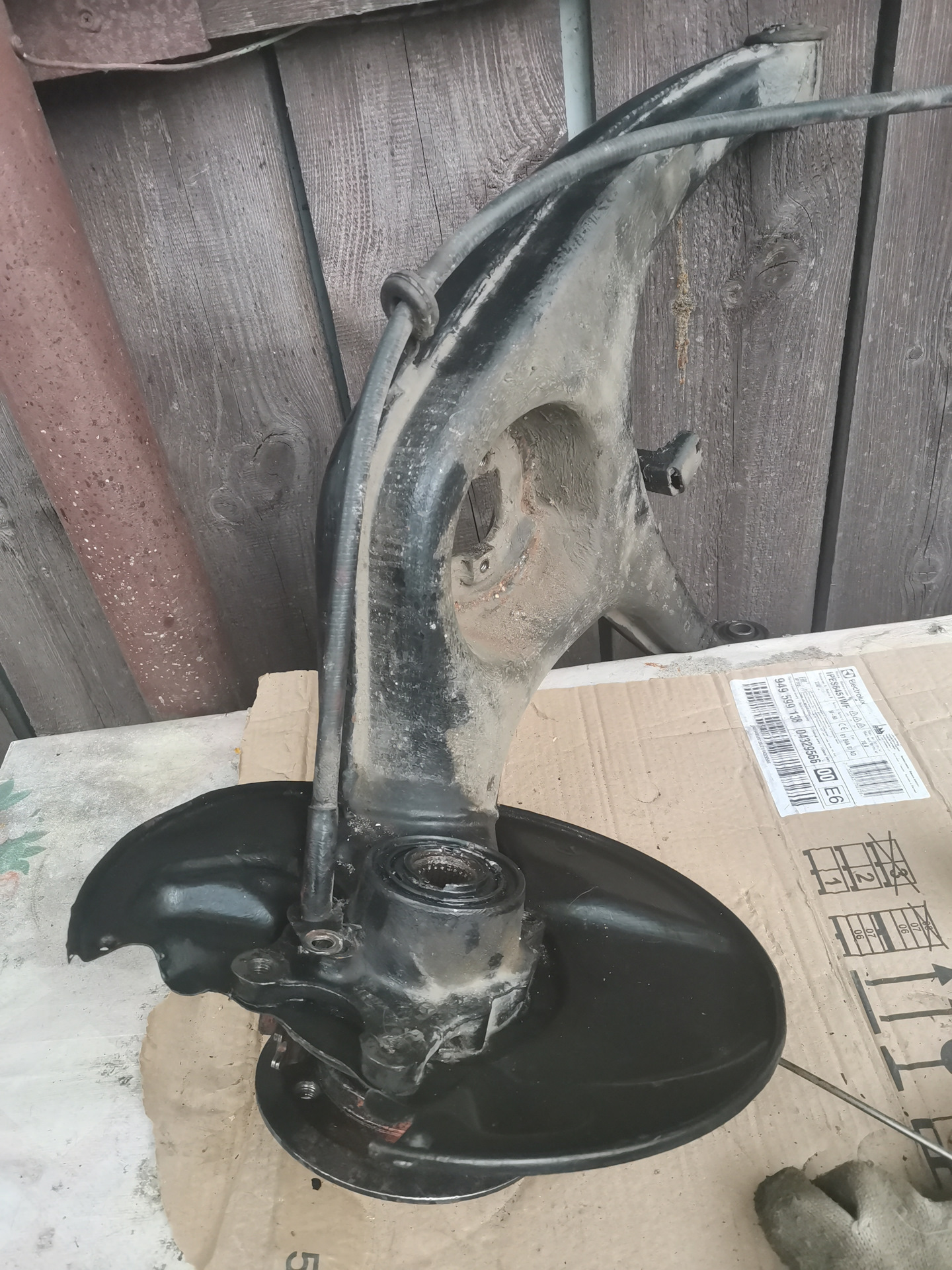

Итак. Хоть и на машине езжу крайне мало, нижние опоры задних пружин очень сильно забиваются грязью. Считаю, это еще одна дурацкая конструктивная особенность в копилку уже накопленных по этой модели. Посмотрите сами, отмыть это без разбора практически не реально, все это скапливается под пружиной и заставляет ржаветь весь узел.
Но не эта основная причина. Основная — то, что рычаг был, так сказать не в идеале.

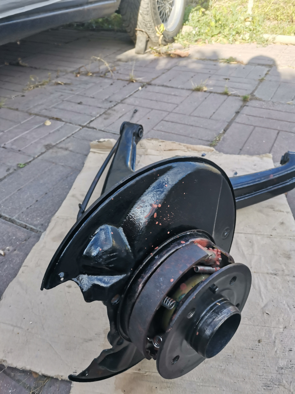

Когда чистил всю заднюю подвеску, тогда у меня сменного рычага не было, позже приобрел и заменил, заодно и с новыми сайлентами, лежали в запасе. Почистил, покрасил.
Также заодно заменил весь ремкомплект ступицы.
Перекинуть ступицу ездил в Мастерскую к Гоше, там же встретил восстановленный с любовью, который перевосстанавливали с еще большей любовью ))

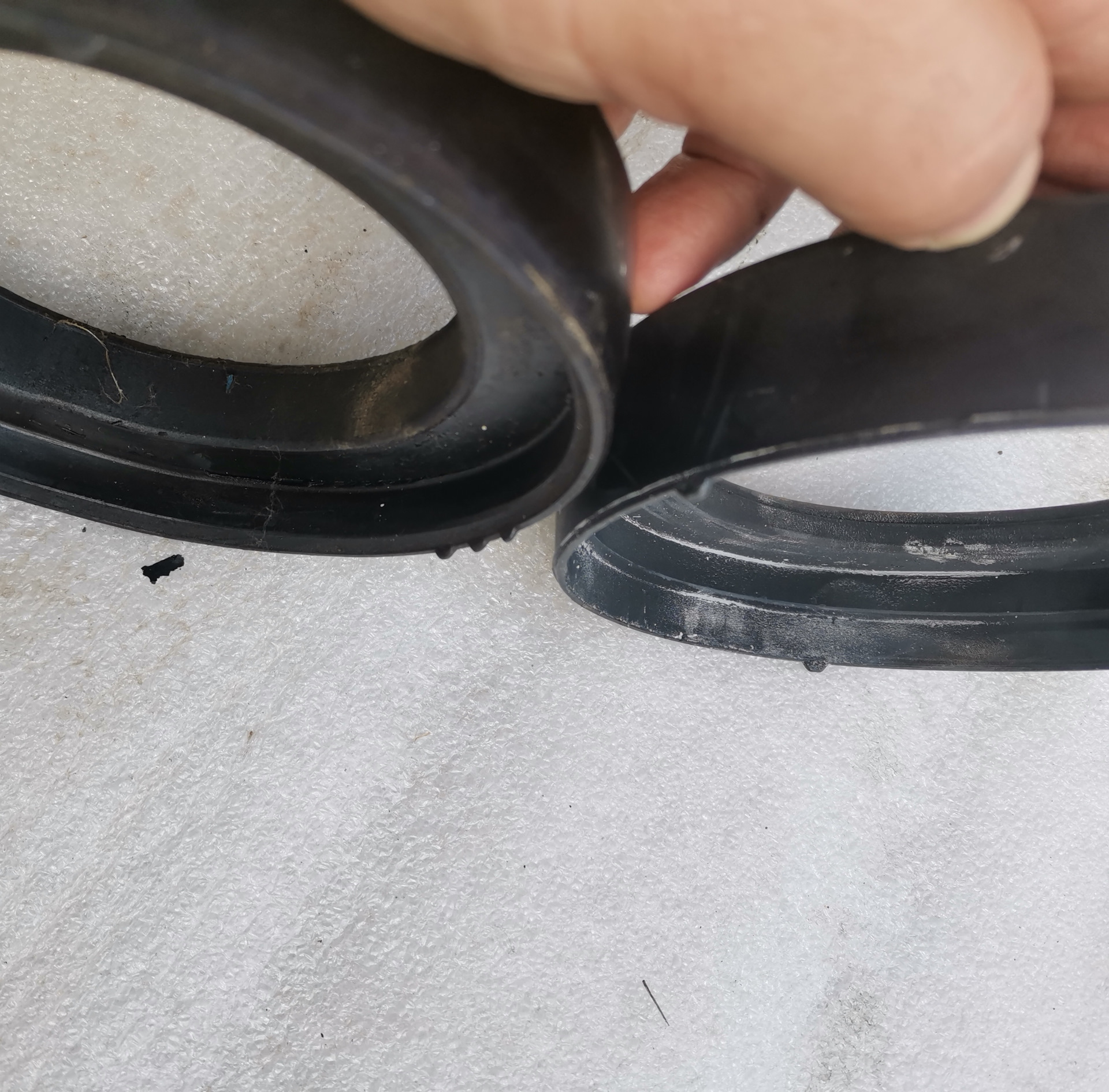

Заодно поставил проставки задних пружин потоньше: были 14 мм, стали 9,5.
Номер, кому надо

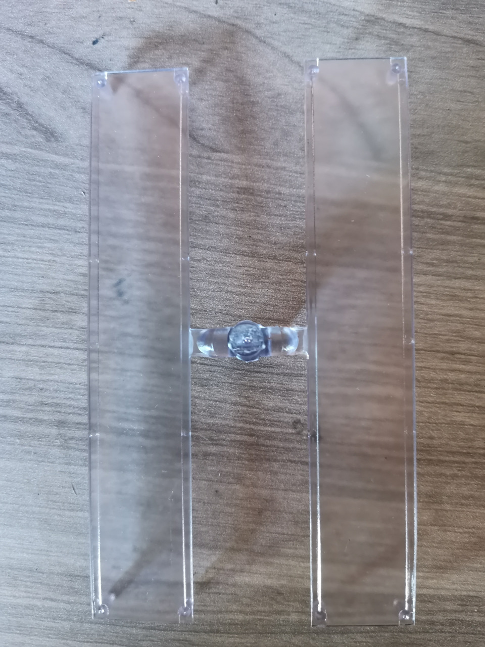

Еще из новостей — в конце лета пришло стекло для кулисы акпп
Немецкое! Заменю зимой.
