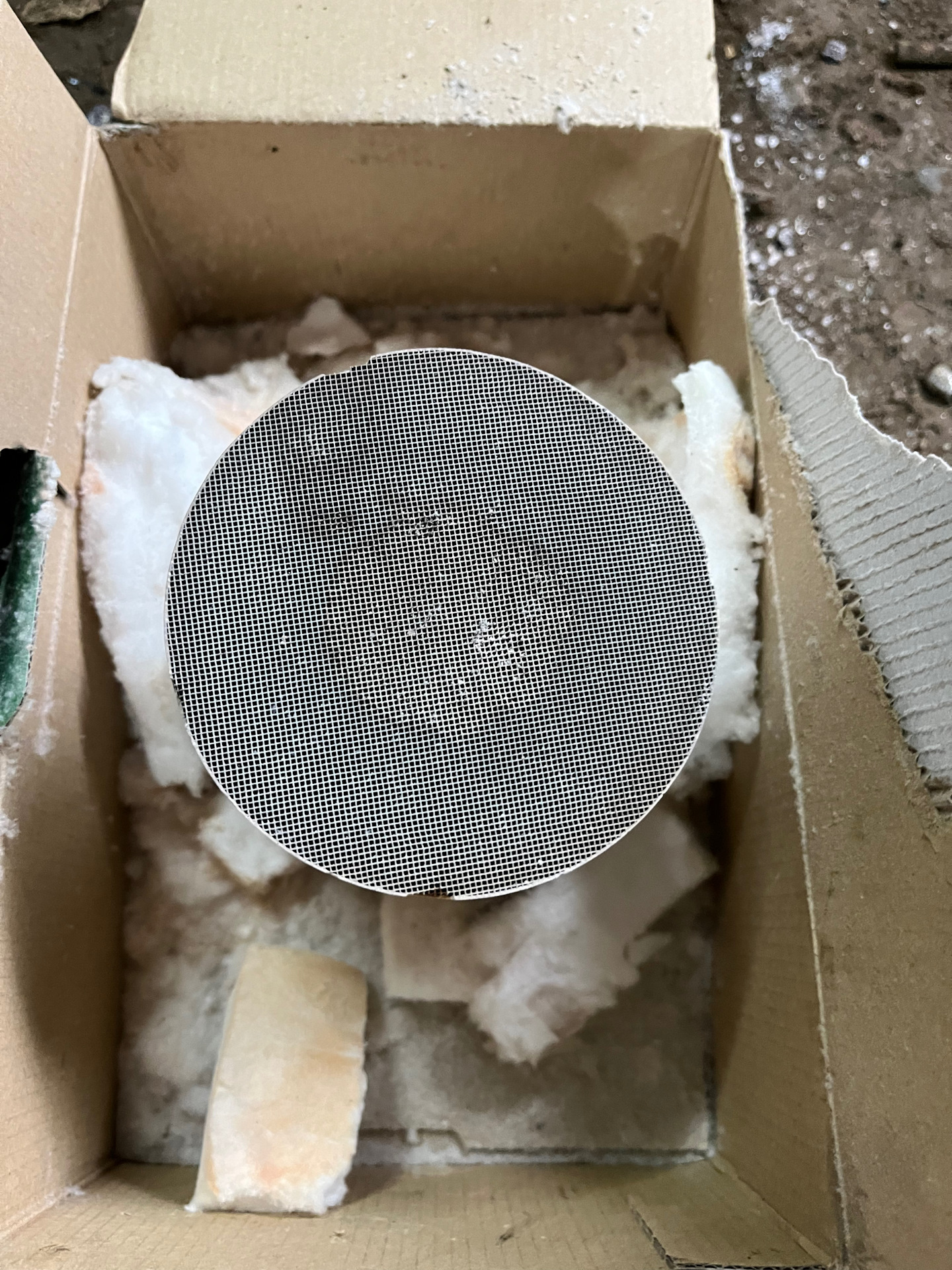

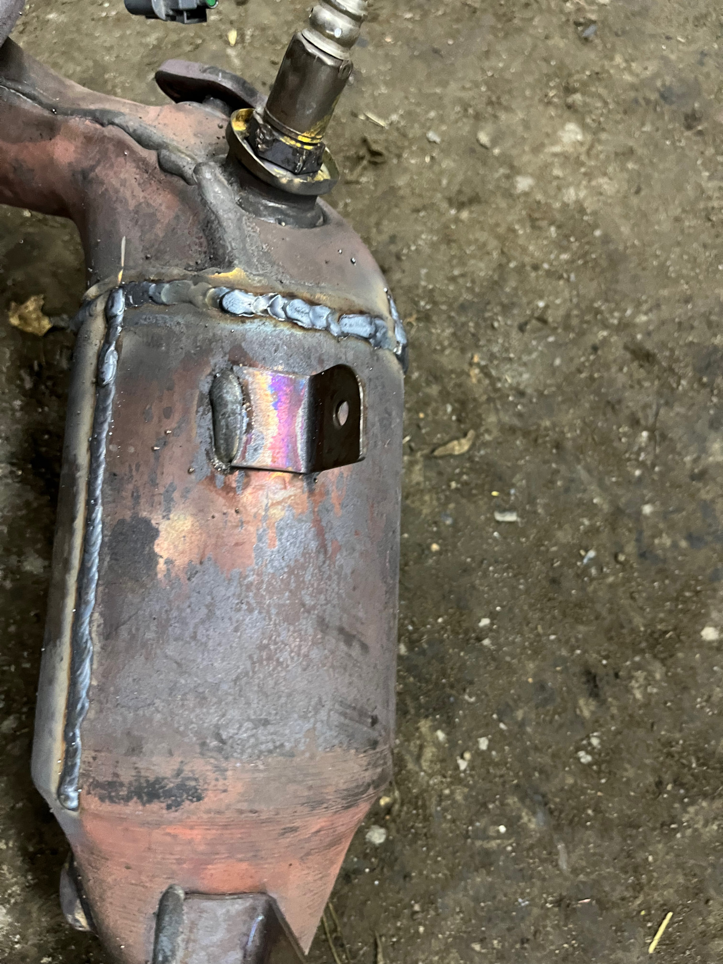

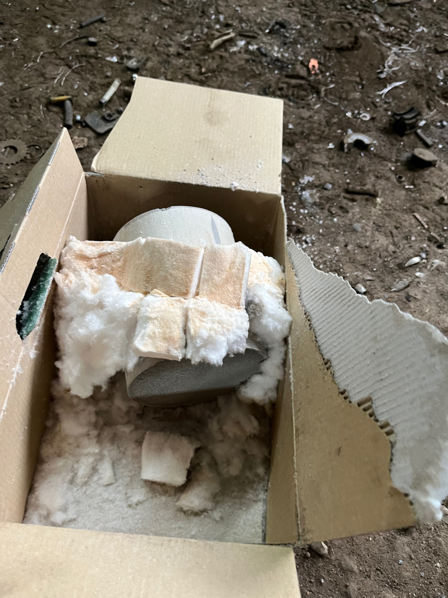

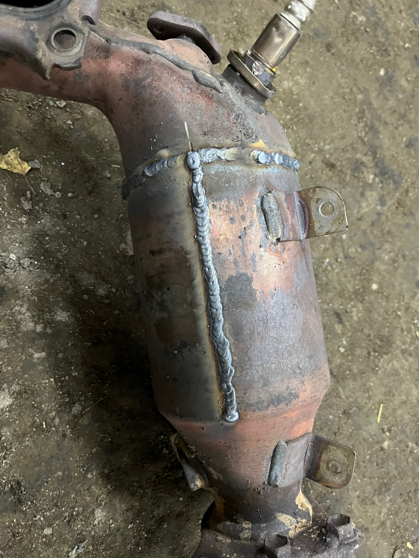

Как всегда поехал в сервис к другу, который ставил свап. У него все прекрасно открутилось, трубки кондиционера не мешали, но мешало все остальное. Но благо все было вытащено и удалено.
Катализаторы были совсем свежие, хотя фото, которое мне показывала контора говорило об ином (видимо на***лово).

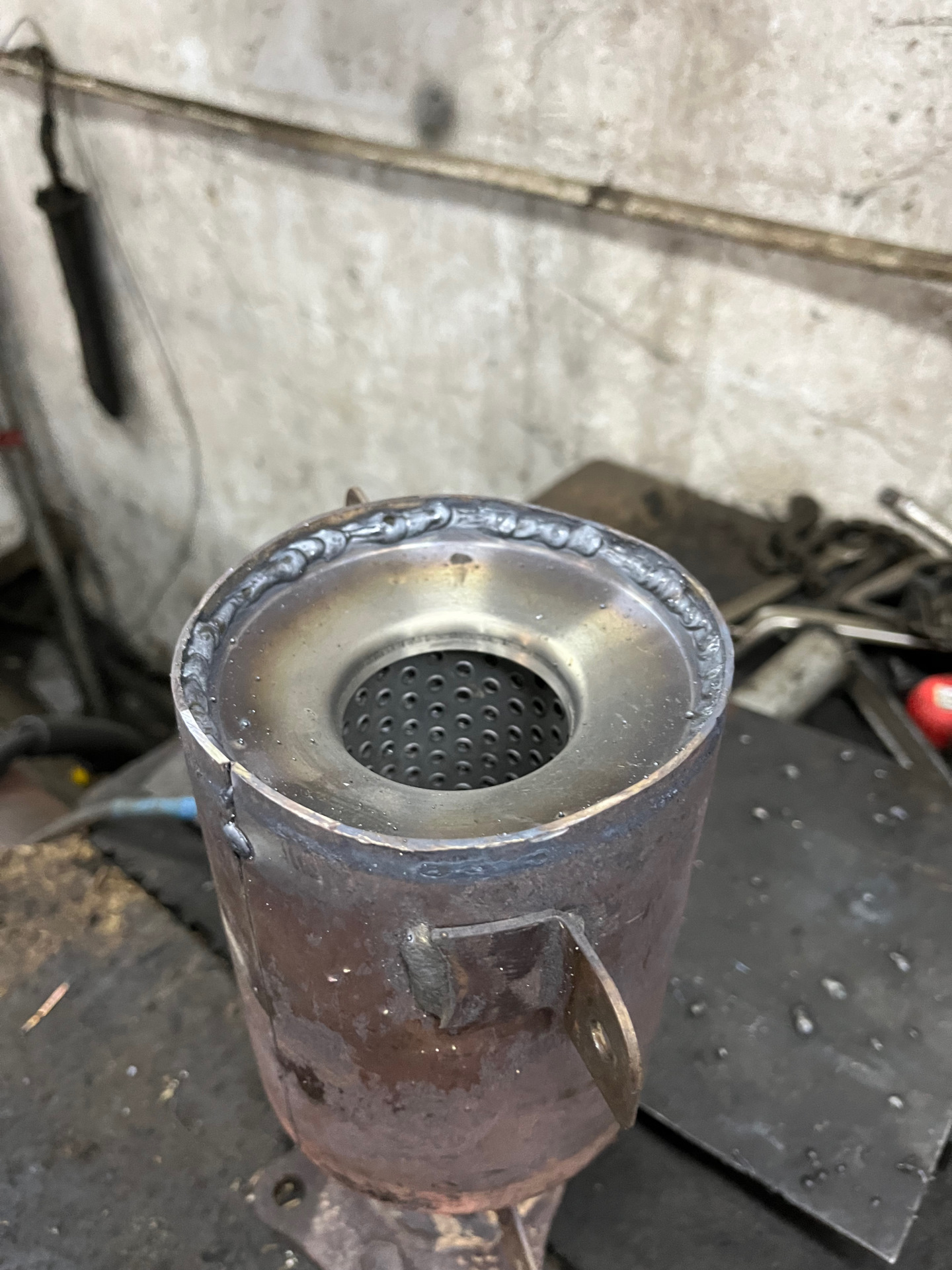

Можно было просто прошить не удаляя каты. Хитачи прошивается без проблем и без разборки. Если уж каты удалены проще вварить просто кусок трубы, чем эти говноизделия в виде "пламягасителей". Просто прошивка под евро-2 не может дать прироста мощности, только тюнинг под евро 2 даст небольшой прирост.

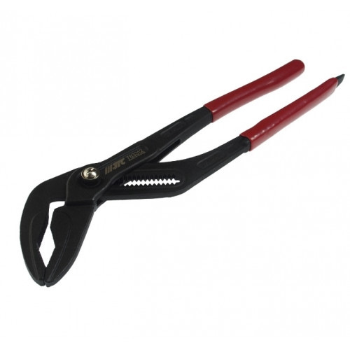

Такими попробовать?
Наверное
Датчик за тело пытались дегенераты выкрутить?🤔
Видимо, надеюсь зубы оставили. Причем они слизали все грани и открутить его спец. ключом не вышло. Будем думать, как выкрутить
