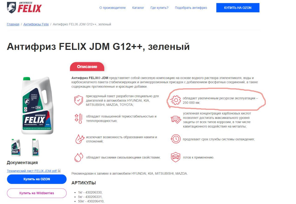

За неполных 8 лет эксплуатации своей Рио впервые столкнулся с необходимостью долива антифриза. Возник вопрос, а что доливать? Немного погуглив стало ясно, что дело это непростое и мнений по этому поводу огромное множество.
Погрузившись немного глубже в данную тему пришел к выводу:
1. С завода залит зеленый А110.
2. Найти оригинал проблематично и дорого.
3. На долив и полную замену можно использовать совместимый "Антифриз FELIX JDM G12++, зеленый".
В подтверждение совместимости привожу скриншоты и документ с офф. сайта Феликс.
После окончательного выбора антифриза решил заказать его в офф.магазине производителя на WB, дабы избежать подделок.
Купил, долил. Всё хорошо.
Обратил внимание, что в системе антифриз не отличается по цвету и прозрачности от нового. С учетом рекомендации производителя по замене через 250 тыс.км или 10 лет решил пока с полной заменой не заморачиваться.

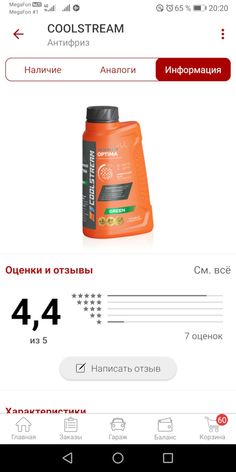

Я вот на такой заменил в этом году
www.drive2.ru/l/623756246045964353/
"С учетом рекомендации производителя по замене через 250 тыс.км или 10 лет"
где это такое написано? даже в офф.сетке ТО написано на ТО-8 менять (т.е. 120 ткм или 8 лет)
1. На сайте, на канистре написано.
2. В офф. сетке 210 тыс. или 10 лет.
www.kia.ru/service/download/DYS4-2017-2016/
Странно что такие расхождения.
Я заранее махнул с промывкой :)
Видимо, поняли, что к официалам никто на замену не попадает, а бабки стричь нужно )) Переписали регламент…

Я заливал Кулстрим зеленый.
