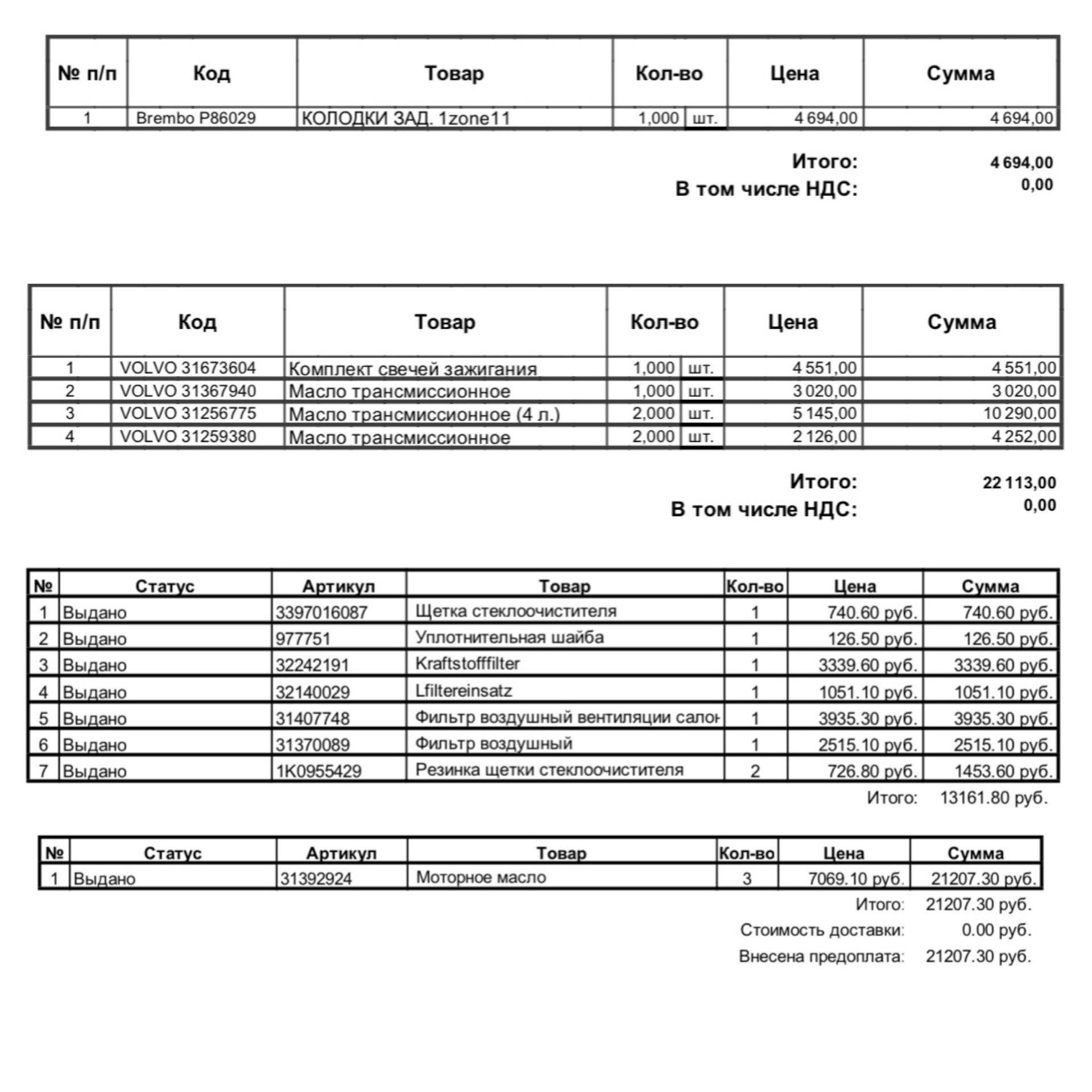

Все компоненты были заказаны заблаговременно, по ценам, которые я считаю адекватными.

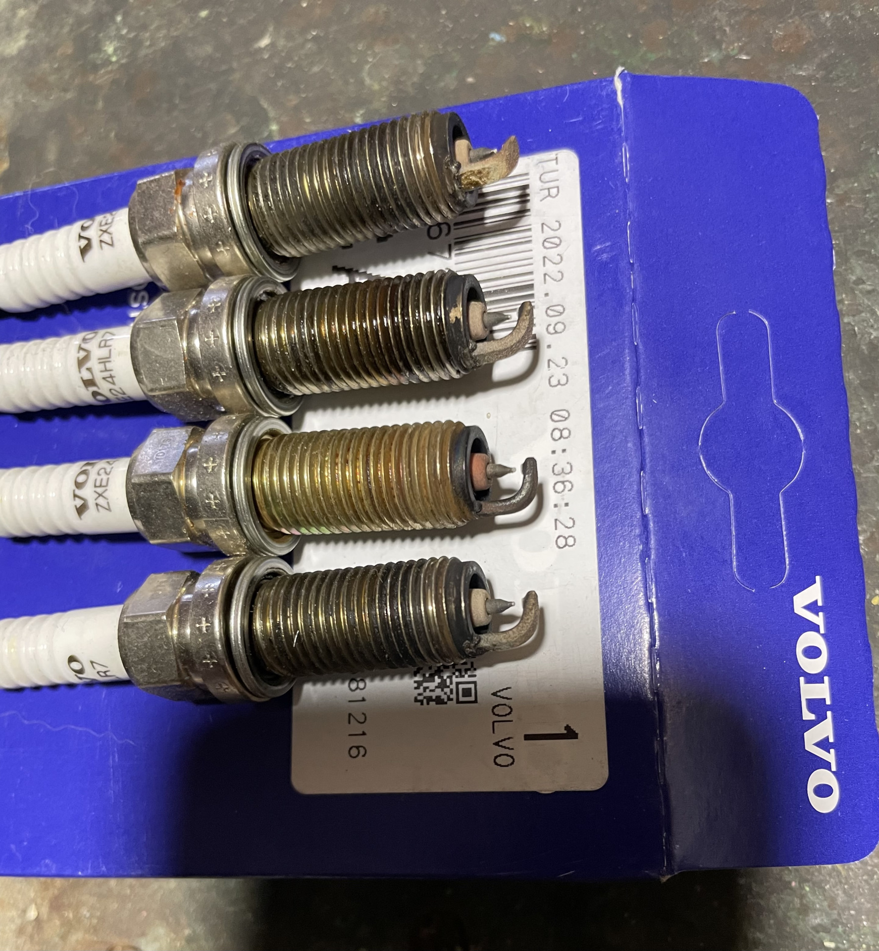

Доп.работы у них делать я не стал, потому что выкатили счет под 40к за замену всех жидкостей и колодок. Только ТО — 15700. ОК. Попросил сохранить свечи и топливный фильтр для исследования. Состояние свечей нормальное, есть небольшие следы топливных присадок, особенно почему то на одном цилиндре. Понаблюдаем.

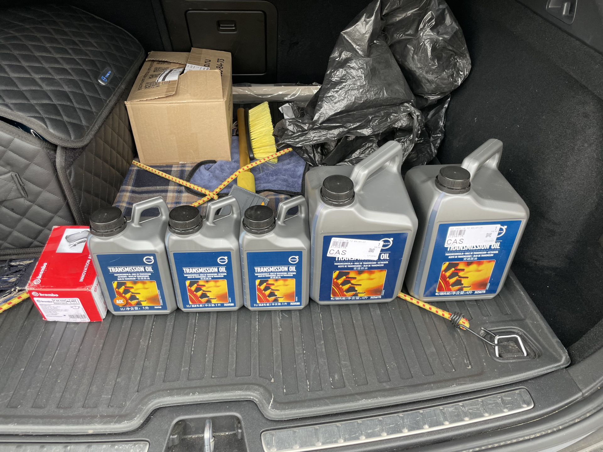

После регламента, на заключительный этап большого ТО отогнал машину в Веспер, где заменили все масла в системе передач и задние колодки.
По материалам: ушло 8 л масла АКПП, 0,6 л масла в халдекс и по 0,5 л в угловую и задний редуктор.
Масло в АКПП было черное, поэтому рекомендовали промыть еще разок через 10 тысяч, и менять в будущем почаще — хотя бы раз в 40к. Решил, что так и сделаю, масло заказал.
Фильтр муфты халдекс был без «соплей», но масло мутноватое. В редукторах масло было светлое, поэтому мастер сделал частичную замену. Рекомендовали на будущее синхронизировать эту процедуру с частичной заменой масла в АКПП — раз в 40 тысяч.
Колодки задние заменил на Брембо, потому что износ был уже на грани (остаток 2 мм), и по сроку поставки они как раз совпали с ТО. Передние еще тысяч 10 пройдут точно, тормоза придумали трусы))
