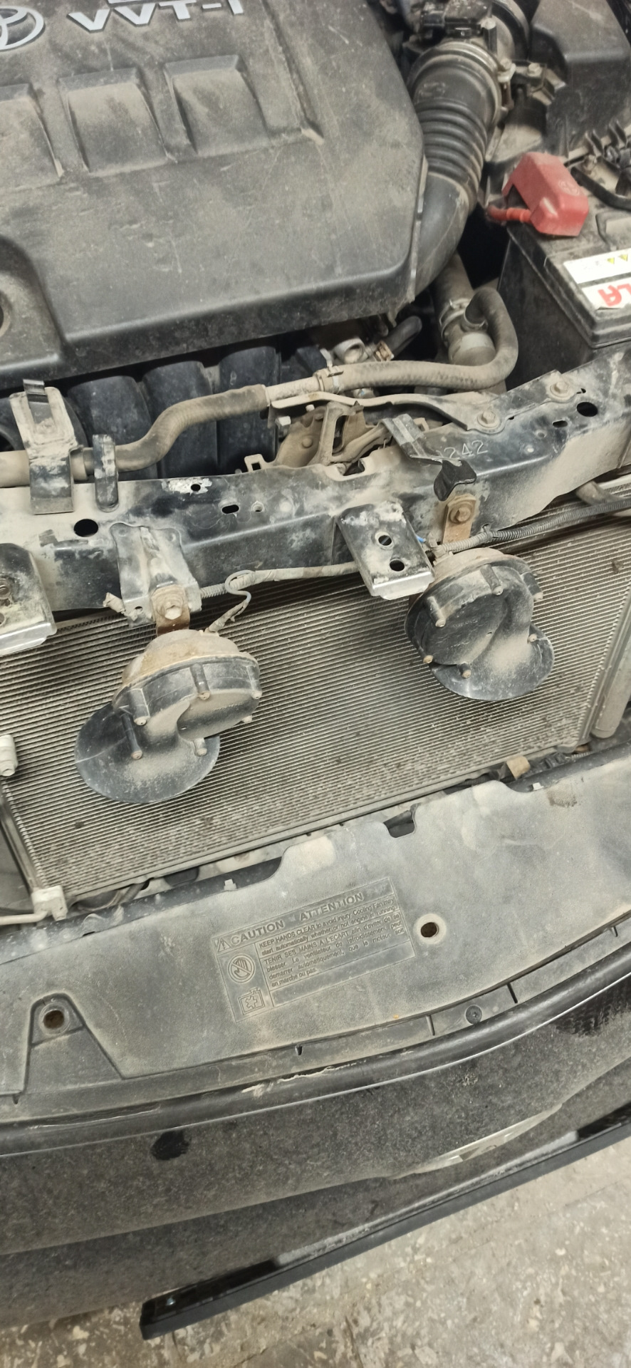

На авто стояли волжские сигналы. Последнее время, при нажатии клаксона, звук периодически издавал только один из сигналов. Второй — то работал, то нет.
Скорее всего контакты соединения местами подокислились.

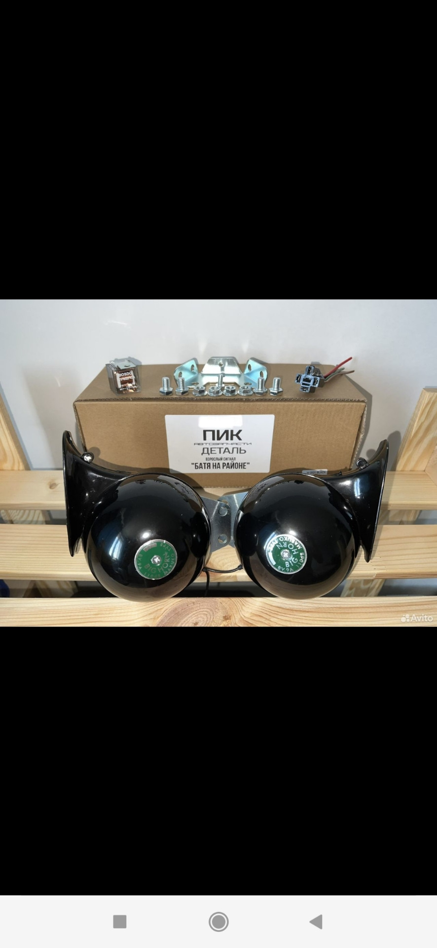

А на днях наткнулся на объявление о продаже сигналов под названием "Батя на районе"😎
Решил их заказать. Приобрел в черном цвете, хотя в продаже есть ещё зеленые и красные.
Когда получил посылку и открыл, то не много подоофигел от размеров улиток. Они гораздо больше, чем волжские.

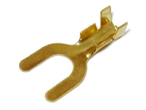

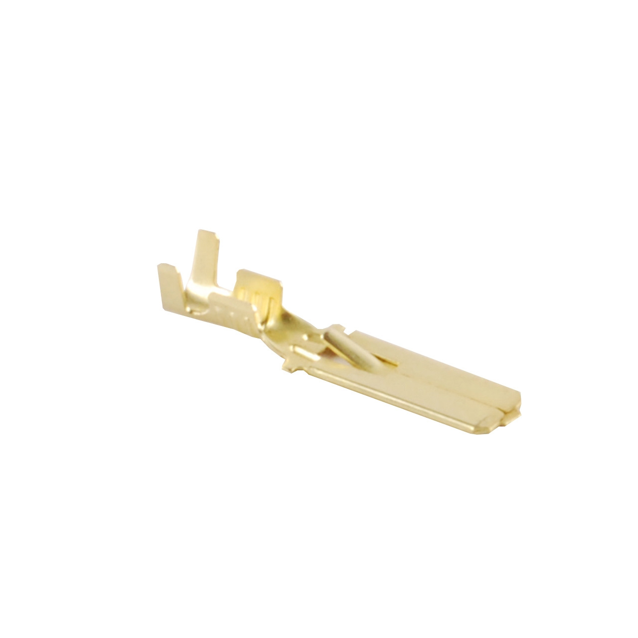

Поменял клеммы. На новых сигналах клемма идёт в виде вилки. У меня же стоят разъемы "папа-мама".

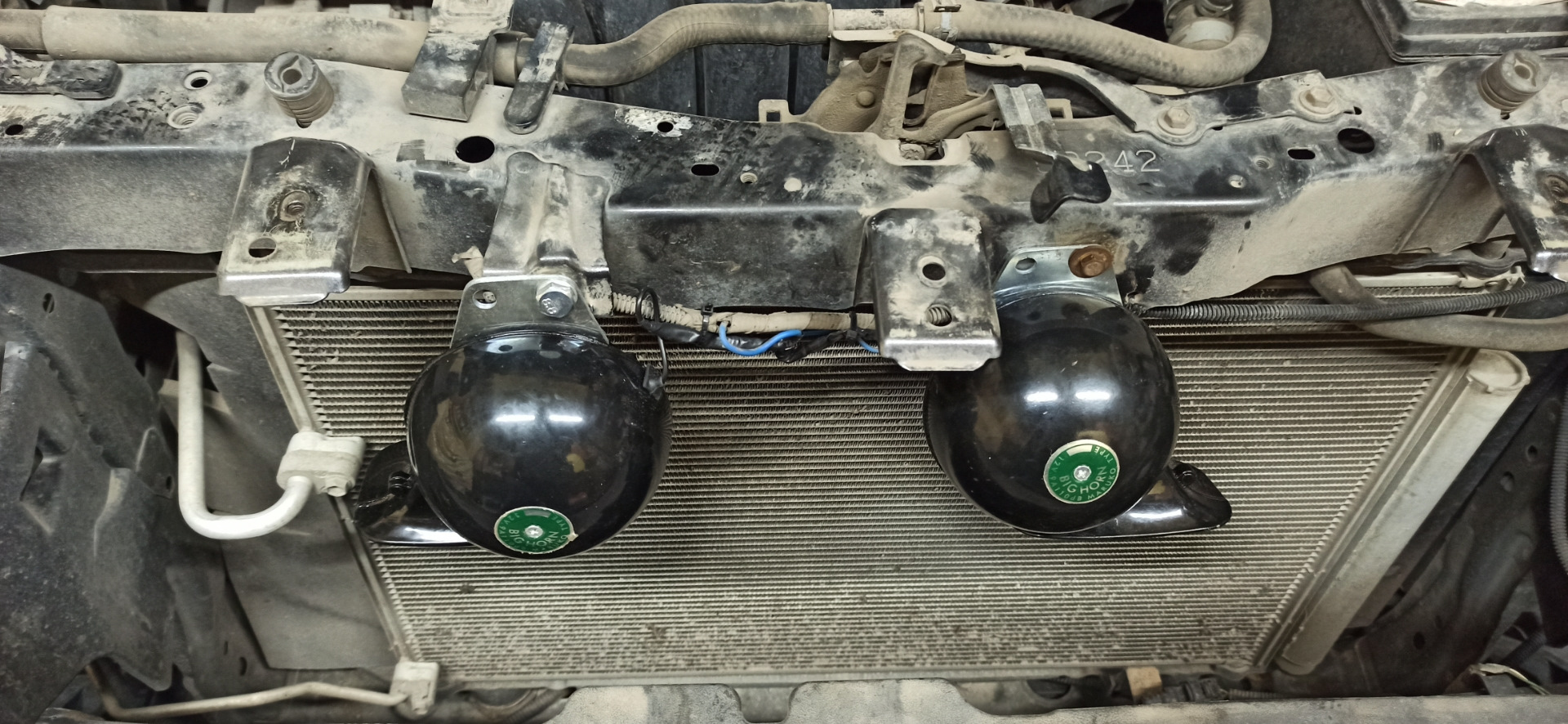

Скинул бампер и установил на те же места, где стояли старые.
Сигналят громче, чем волжские и басистее.

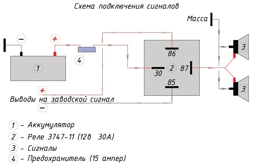

Сам такие же ставил. Вот только схема не правильна была. Но у вас и реле 4 контактное. А у меня было 3 контактная и алюминиевая. + С — пришлось поменять и все норм.
Я схему не менял. Оставил старую, на которой волжские сигнали были подключены
А у вас по какой схеме подключено? Хочу себе поставить Toyota premium horn, думаю можно ли их записать ос штатного сигнала?)
