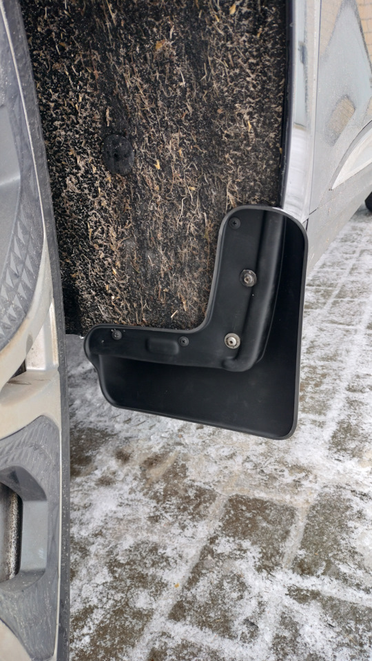

Видим, что только лишь одна скоба нормально встает на штатное место, а вторая велика и торчит! Укоротить ее не получается.
Ладно, обойдемся одной скобой и саморезом прямо в юбку бампера.
И тут, опа, опять сюрприз — дырок на брызговиках нет!
Берем дрель и устраняем косяк производителя, благо там какие-то шишки от прессформы на внутренней стороне таки есть.
Чудненько, два самореза закрутили, но есть же третий. А он, получается, крепится в тоненький подкрылок, скобу там посередине не влепишь.
Почему нельзя было сделать ухо для третьего самореза, чтобы закрепить штатным винтом снизу?!
В общем, добавил еще один саморез, вкрутив его тоже в подкрылок, и пошел к переднему колесу.
С передними брызговиками другая проблема. Там крепление идет двумя штатными саморезами, удерживающими подкрылок.
А отверстий под них в брызговиках все так же нет! Попробуй, попади… 🤬
Опять, ориентируясь на прыщи со стороны подкрылка, сверлю дырки.
Еще два самореза так же тупо в подкрылок.

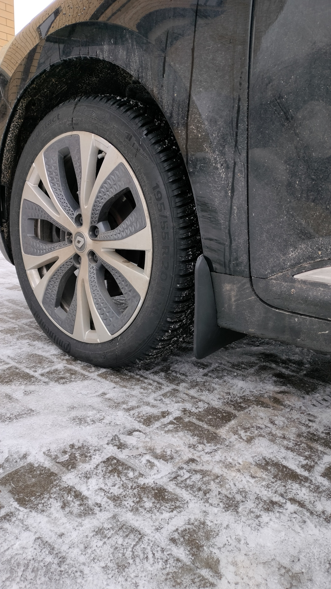

Теперь посмотрим на эффект от их наличия.
По итогу хочу сказать, что сей длинный пост я написал с целью привлечения внимания производителя Norplast к недостаткам продукции. Это сырой вариант, его просто необходимо доработать.
После установки и осмотра нового облика авто в голове только известные строки: " Из колхозной молодежи панковал один лишь я…"

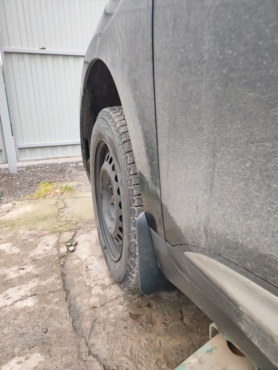

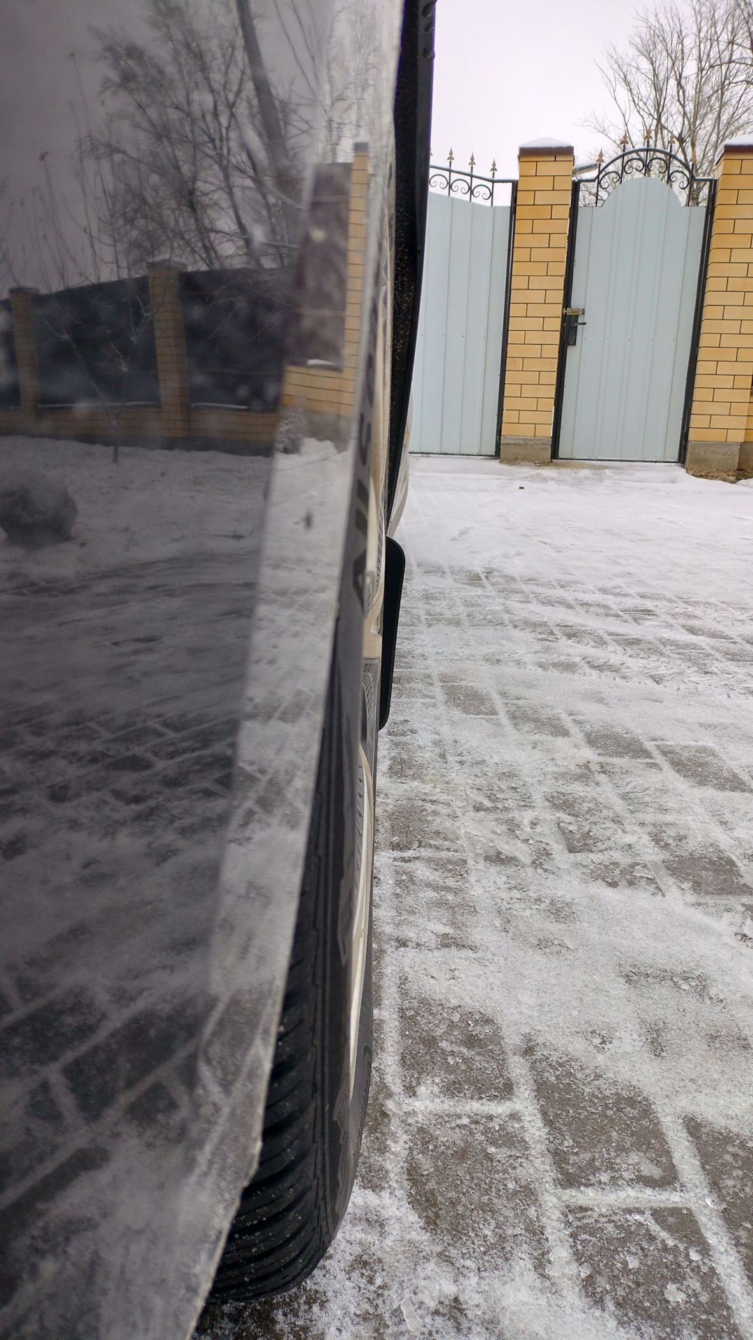

И вот ещё, для понимания на сколько выпирают

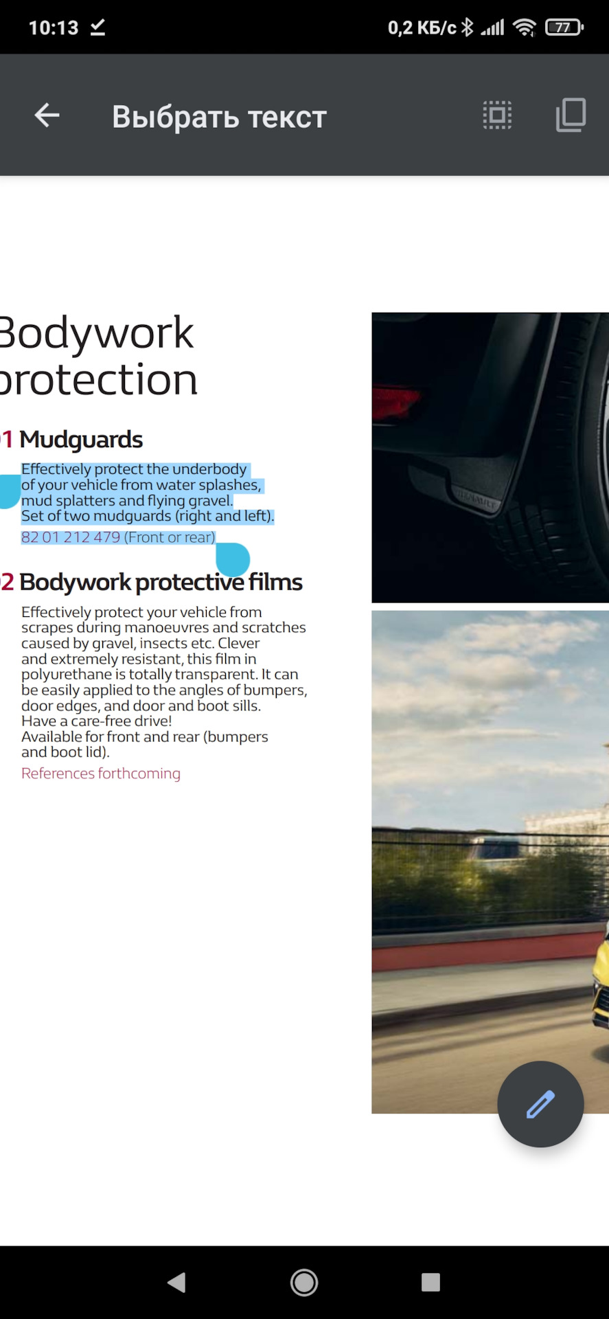

Не знал, что это тайна за семью печатями :) на сайтах Рено есть раздел аксессуары www.renault.ee/ru/service/accessories.html
