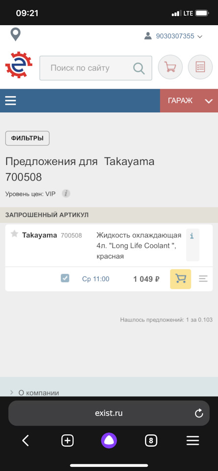

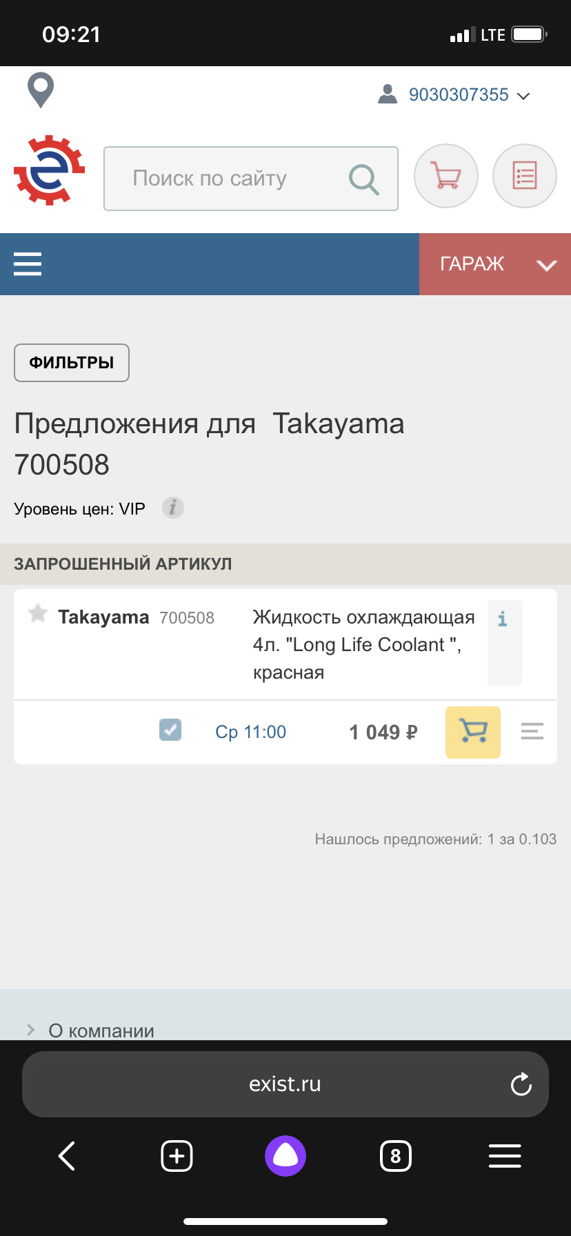

Как известно у нас залит Coolstream A-110 — фосфатный лобридный антифриз (P-OAT), с ценой 2100 руб за 5 литров, уж простите, в другой раз.
Мой же выбор пал на Takayama Long Life Coolant Red -50 фосфатный лобридный антифриз (P-OAT), но с ценой 750 руб за 4 литра.
Выбор очевиден, как говорится зачем платить больше.
Работы по замене антифриза буду проходить у дилера, для аппаратной замены требуется как раз 8 литров, очень удобно.

Артикул для заказа 700508.

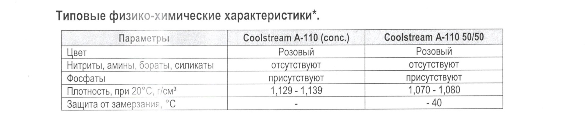

Конечно выбор конкретного производителя рекомендованного типа антифриза дело личное, тем более когда речь идет об антифризах aftermarket (т.е. для послепродажного обслуживания). Формально этот антифриз (TAKAYAMA LLC) можно заливать в Hyundai Creta поскольку это фосфатный лобрид (P-OAT), что в принципе удовлетворяет требованиям производителя а/м, но есть одно некритичное "Но". По заявлениям производителя ОЖ«TAKAYAMA LLC RED -50» не содержит нитратов, однако в свое время в компании KIA/ Hyundai настояли на том чтобы эти самые нитраты входили в состав оригинального Crown LLC A-110 (кстати СoolStream А-110 это полный аналог вышеупомянутого ОЕМ антифриза на российском рынке).
Для начала предлагаю изучить получше состав СoolStream А-110.
www.cool-stream.ru/upload…07/TDS%20A-110%20Pink.pdf
В отношении моего предыдущего комментария Ваш пруф не совсем уместен, ведь я вовсе и не утверждал что в составе СoolStream А-110 присутствуют нитриты. Спецификация Hyundai MS 591-08 действительно запрещает нитриты и амины, но при этом предусматривает присутствие нитратов в составе ОЕМ антифриза. Нитраты и нитриты в антифризе это не одно и тоже! Дело в том, что для некоторых металлов (например медь, или тот же припой) опасны именно нитриты, в то же время нитраты не представляют никакой угрозы, более того нитраты отлично защищают от коррозии черные металлы, к тому же это отличный рН-буфер. Нитраты в тандеме с карбоксилатами эффективно предотвращают точечную коррозию алюминиевых радиаторов, при этом не вызывая негативных последствий для других металлов.
А вот оно что, спасибо за разъяснения.

Ценник так то халява
В наше время весьма приятно.
Думаю и продукт также будет хороший.

Уже чутка подорожал 🤣
Я беру в другом месте. У меня 750,78 руб.
