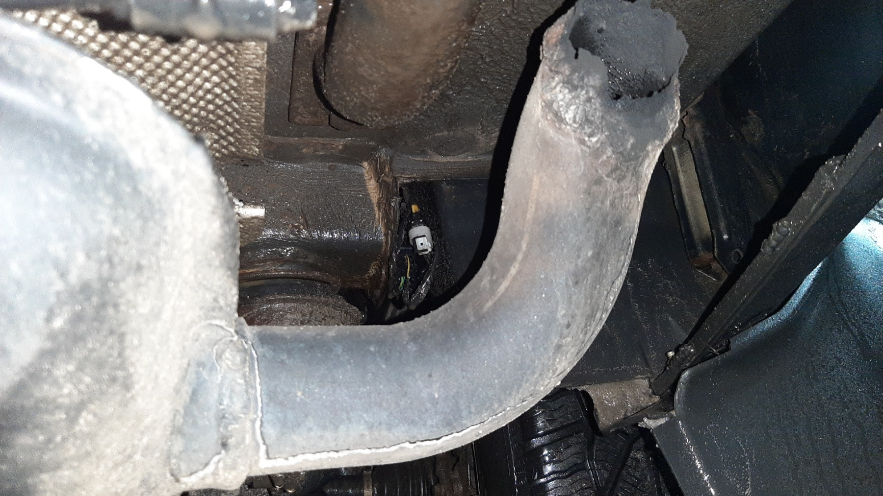

Вылечилось всё заменой лямбд. Две передние, те, что стоят до катов. которых кстати уже не было до меня.
Но вот при замене датчиков нашёл 2 неподключенных разъема. Кто знает что это?
Буду благодарен за ответ.

Скорее всего датчик износа тормозных колодок
тогда должна была бы висеть ошибка.
Датчик давления шин😬
BulbashSVT
он на замыкание работает.
Тоже верно.
BulbashSVT
Не факт, ошибка не будет висеть если провода между собой замкнуты где нибудь дальше в смотке раз уж разъем не подключен
