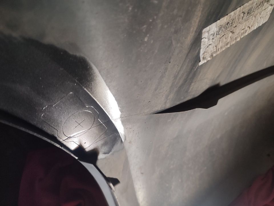

После того как все собрал в кучу, отдал датчики и кронштейны в малярку, краску подбирал по одному из штатных датчиков парковки:
затем принялся к снятию переднего и заднего бампера. Там у нас уже есть разметки под установку боковых кронштейнов.
Но перед установкой пробойника по центру +сов нагретым шилом сделал отверстия и затем просверлил отверстия с помощью сверла 8мм после чего установил пробойник, прогрел немного строительным феном бампера снаружи и внутри для того что бы краска не потрескалась и начал пробивать отверстия:
затем по аналогии переходим к переднему бамперу
Так же края кронштейнов перед поклейкой промазал эпоксидным клеем и после установки кронштейнов прошелся тем же клеем по контуру кронштейнов:

Подскажите при пробитее бампера пробойником растрескивание ЛКП не наблюдалась как на фото?
