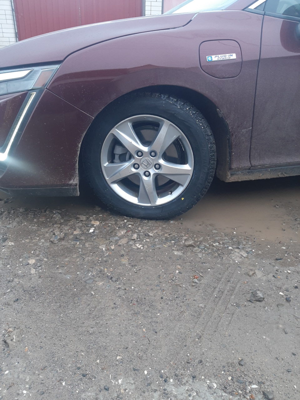

Доброго дня всем читающим! Машина куплена с одним комплектом дисков с летней резиной. Эти диски оригинал для clarity. Параметры дисков r18, ширина 8", разболтовка 5х114.3, ЦО 64.1. Вылет ET50.
На зимнюю резину хотел ещё один комплект колёс, чтобы менять самому дома, без ажиотажа на шиномонтажке, а то обычно или очередь или ещё что-то.
Основной вопрос был подойдут ли диски с другой хонды. Примерял r17 с CRV с вылетом 50 и 55, но у них ширина обода 6 и 6.5jj, поэтому было не понятно сколько останется зазор от спицы диска до скобы тормозного суппорта. Искал именно 17 радиус, чтоб профиль резины на зиму взять побольше.
В итоге нашёл диски с аккорда параметры r17 x 7.5jj, вылет 55. Разболтовка и ЦО такое же.
Диски встали нормально, зазоры везде есть. За линию крыла не выступают. Пескоструя от колёс не будет. Резина на них 225х55 r17.
По ощущениям машина стала мягче, тормозит чуть дольше. Радиус колеса стал на 1 см больше. Скорость при 60 по спидометру реально около 61.

а датчики давления поставил или без них?
Без них. У хонды устроено по другому. Считывает через абс скорость вращения колеса. И вносит в память и как только одно спускает, у него меняется скорость вращения и выдаёт ошибку на панеле по шинам. Идёшь и ищешь где меньше давление.
Если есть желание, то можно и датчики поставить. Но выводить информацию на какой-то отдельный экран.
Вот оно как. Интиресно. Тоже хочу на зиму 17 тые.
