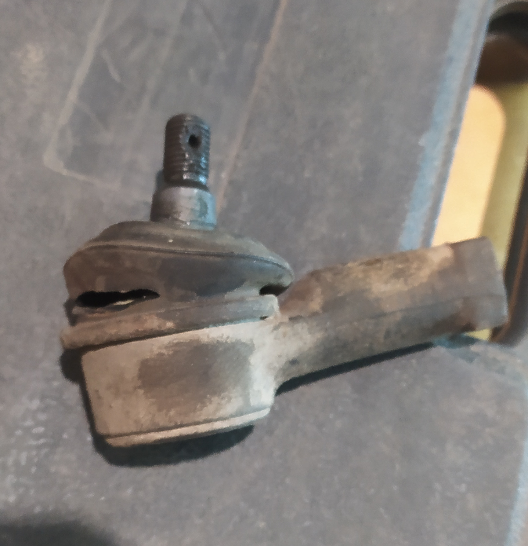

В этот раз осмотр показал трещины на пыльниках рулевых тяг. Ещё не порваны, но скоро. И на левом колесе похоже что-то попало между диском и ступицей. Может лёд с последних покатушек, может камень раньше. Немного прогнута защита диска и стёрт пыльник рулевого наконечника. Наконечник отщелкнул от ступицы. Жив, смазка есть, воды нет, но пыльнику плохо. Попробую поменять только пыльники — сами тяги и наконечники вроде в норме.

При внимательном осмотре увидел, что левый рулевой наконечник отличается от правого. И похож скорее на масуму, чем на оригинал.
Но заказанный пыльник Onho DC1520 по размеру подошел идеально. Опять в качестве оправки в ход пошла сантех труба пп40.
