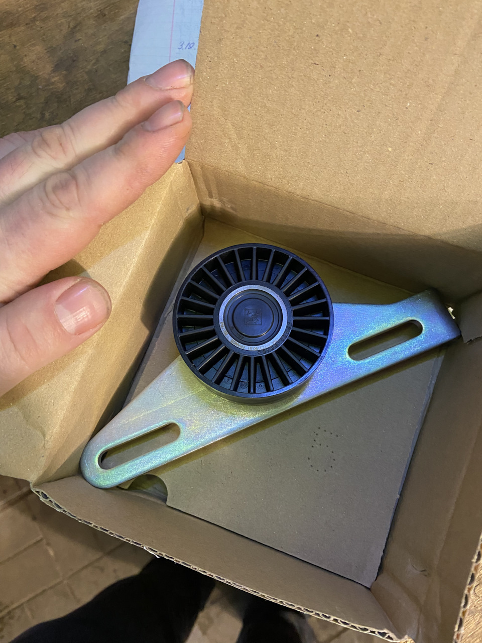

Решил поменять натяжной ролик. Взял Inna.
Именно его в целом все реккомендовали. «Порадовала» политика цен) В местном Логан-шопе за него загнули аж около 4 т.р., мне привез товарищ, у которого заказываю запчасти за 1650)
Далее в целом не самые сложные, но и не очень удобные операции по замене ролика и вауля никаких лишних звуков при работе мотора.
