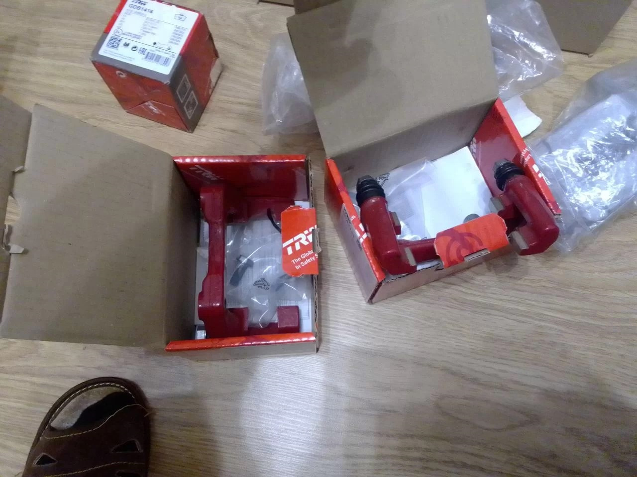

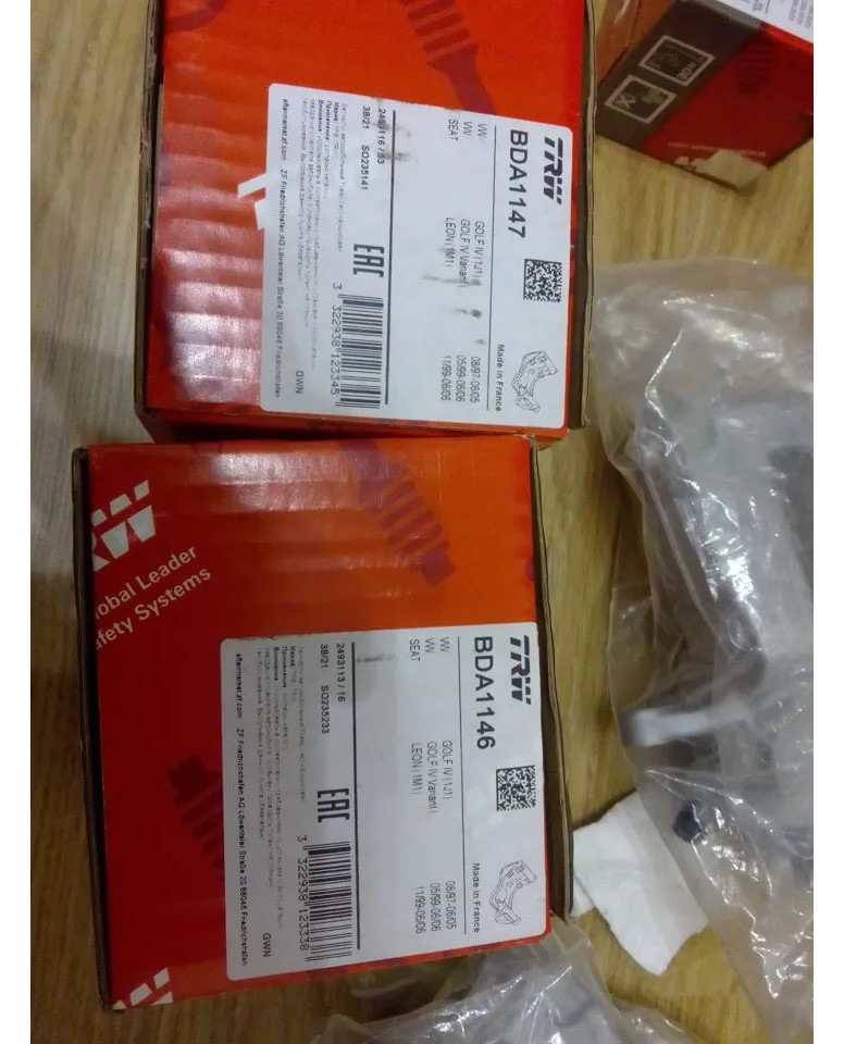

человек себе собирал на гольф4 передний привод, вечером посмотрю номерки и скину, они новые покрашены были в красный цвет с завода
Собирать можно всё что угодно)))А начинаешь ставить а там косяк))
Tomat2
Нашел фото и номера скоб
И сколько отдал за комплект?
там все новое, диски, колодки, скобы, отреставрированные суппорта, не было только пыльников в комплекте, вышло все 23р в начале февраля этого года
Ну в принципе норм, щас +- столько за БУ просят.но 272 всё равно в разы дешевле.
за то аутентично) Я по большей части только этим мотивируюсь, так как машина в основном стоит, думаю мне хватит 312 на 57-ом поршне и ЗДТ 256
