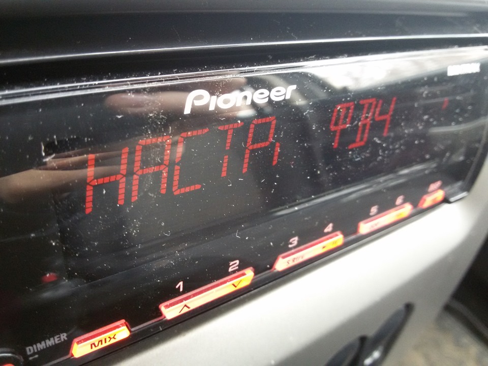

Всем привет. Решил сделать запись о том как настроить звучание пионера, если к нему подключены только четыре динамика. Часто бывает так, что при увеличении громкости динамики начинают хрипеть. Это связано с тем, что он пытается воспроизвести слишком большой диапазон частот, которые смешиваются в кучу. Чтобы такого не случалось можно срезать лишние частоты, избавив свои уши от неприятных звуков.
У меня на данный момент установлены в двери четыре динамика пионер размером 13см. Большой радости от этих малышей ожидать не приходится, но сделать звук приятным совсем не сложно. В каждом пионере есть множество настроек, в которых многие (как, честно говоря, и я) ничего не понимают. Покопавшись в инструкции и почитав интернет я пошел "тыкать кнопочки".
Для того чтобы избавиться от лишнего хрипа включаем хорошую музыку, прибавляем громкость (я сделал на тридцаточку), заходим в меню АУДИО, ищем настройку фильтра верхних частот (ФВЧ или HPF SETTING), и выбираем частоту среза. Для 13х динамиков подойдет 100-125hz. Если 16см динамики — тогда 80hz должно быть подходящим значением.
Выходим из этой менюги и слышим чистый звук без каких-либо искажений. Если оставить все как есть, то будет ощущаться нехватка низких частот. Кто-то может просто подкруттить эквалайзер и усилитель баса, а между тем во всех пионерах можно перевести тыловые динамики в режим сабвуфера. Они в таком случае будут доигрывать недостающие низы. Чтобы это осуществить выключаем устройство. Теперь снова жмем кнопку включения, но только удерживаем её пока не попадем в меню предварительных настроек.

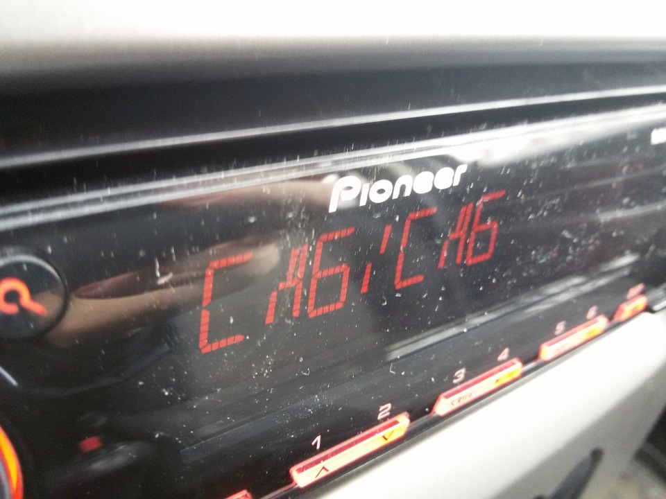

Сдесь может быть два варианта:
REAR SP FUL
REAR SP SW
или как у меня
REAR AC/SW
REAR AC/REAR AC
SW/SW
Что это значит? Это выбор режима работы выхода заднего канала. Первый вариант используется в устройствах, где предусмотрено подключение либо только динамиков, либо только сабвуфера.
Второй всриант подразумевает комбинации подключения к заднему каналу и выходу RCA динамиков, саба и динамиков, саба и второго саба.

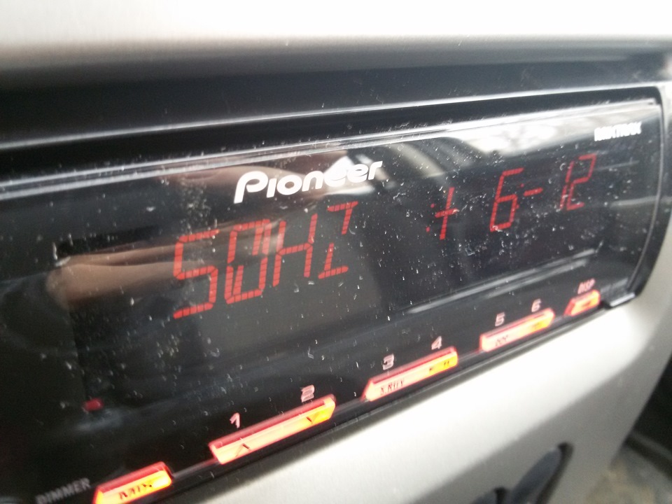

Чтобы включить задние динамики в режим сабвуфера надо выбрать SW/SW. Теперь включаем устройство и не слышим задних динамиков. Это нормально. Лезем в меню настроек саба и делаем звук "под себя". Тут уже как душе угодно. Я установил срез 50hz.

Все правильно, только срезы надо было сделать одинаковые т.к. в твоем случае получается что ты напрочь убрал частоты от 50 до 100 Гц и теперь их не слышно. У меня два 16-ти дюймовых дина спереди и 2 яйца сзади плюс саб двухголовый. Я делаю срез низов на динах до 100 и на сабе срез высоких от 100, мне можно было бы сделать 80 и 80 но мне жалко дины)))
Спасибо, настроил от 100 и до 100, стало меньше искажений, задние колонки играют только низ. Штат, фабия 16.5, см
кстати еще нужно учитывать какая крутизна среза у тебя поддерживается или какую выбрал. Если выбрать частоту среза 100 а крутизну среза 1-го порядка (6дб/окт) то у тебя будет горб на 100 герцах. Если крутизну 4-го порядка то еще норм. Поэтому иногда стоит делать, например спереди срез на 100 Гц с крутизной 12дб/окт а на саб 80 Гц с крутизной 24 дб/окт. Это как пример, там много нюансов нужно учитывать, на какой диапазон частот рассчитана акустика, какие срезы и их крутизну (порядок) поддерживает усь или магнитолла, какая расстановка динов и количество и какую музыку слушать будешь.
