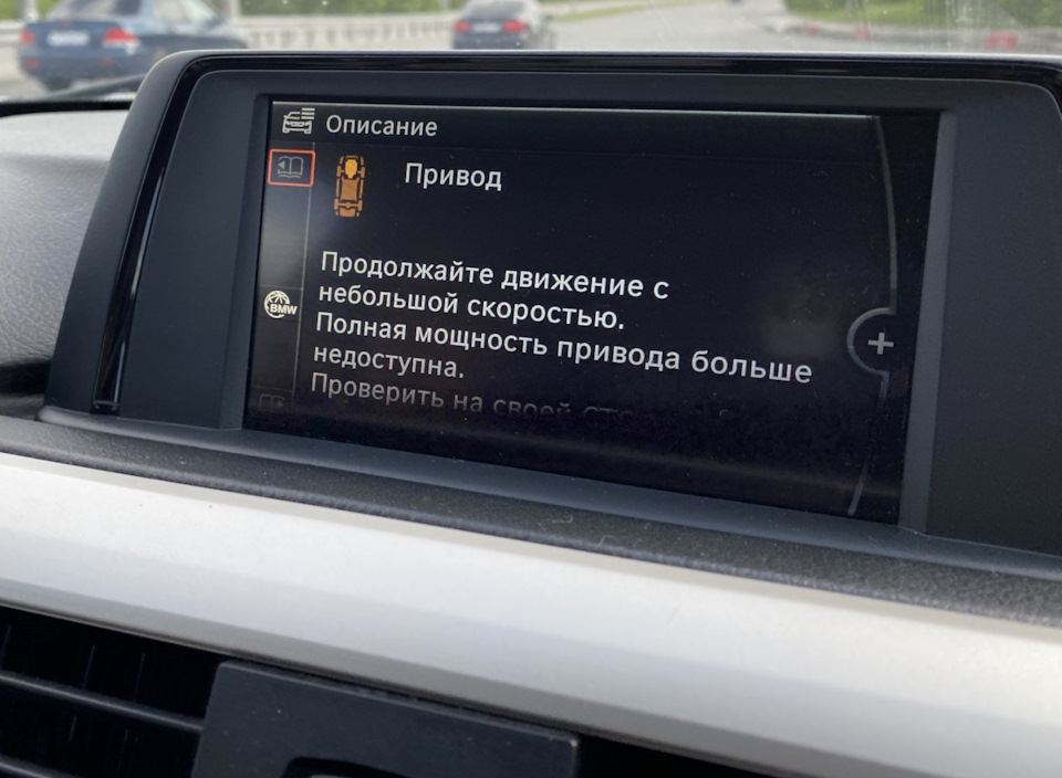

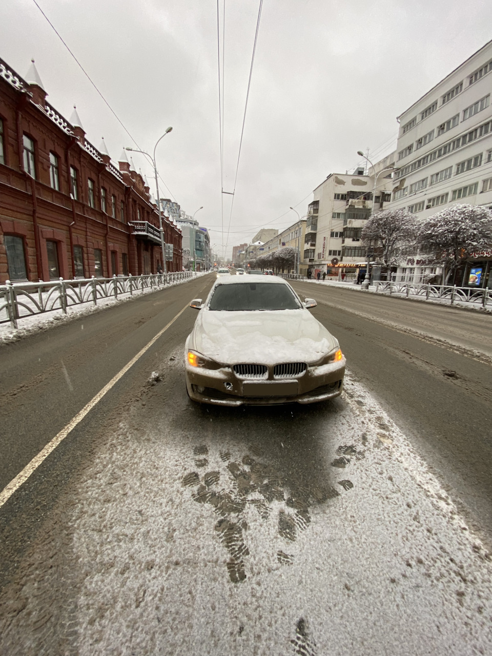

Всем привет. Ехал утром на работу подъезжаю к перекрестку, выпрыгивает любимая ошибка, проходит секунд 10 и машина глохнет.
Пробую завести машину, стартер крутит и не заводится.
Прочитал ошибки выдало падения в топливной системе, после этого вызвал эвакуатор и поехали мы в сервис.

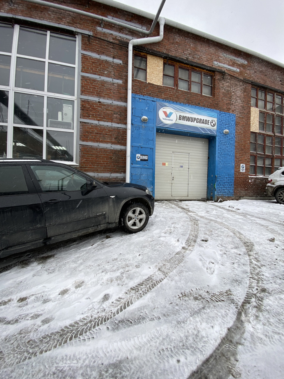

Раз машина не заводилась, а только крутила стартер я не мог поставить на положение N коробки, в следствии вызвал и переплатил за эвакуатор с тележками. После прибытия в сервис, мне показали как ставить коробку в N, на заглушенном двигателе и спокойно заезжать и съезжать с эвакуатора . Вот так вот не сталкиваясь даже не задумываешься об этом. Ссылка на инструкцию как это сделать.
Машину продиагностировали и приговорили под замену топливный насос.
Заменили на Bosch 0 580 200 330.
