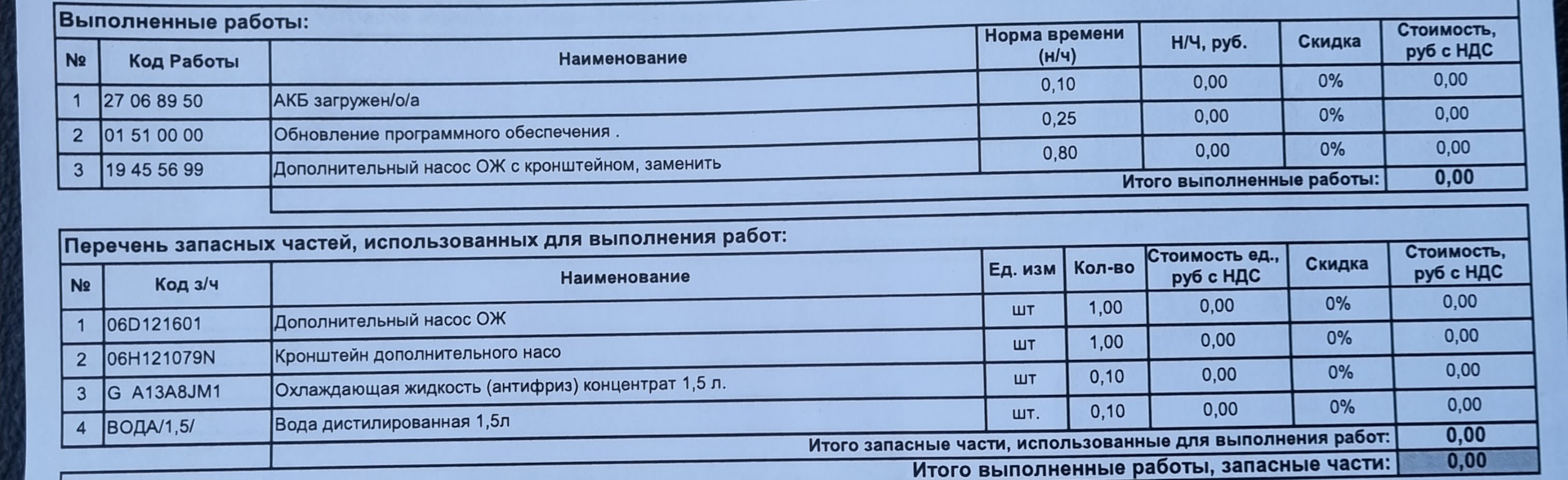

После покупки проверил машину по сервисным кампаниям и выдало замену дополнительного насоса ОЖ. Позвонил ближайшим официалам в Сургут. Те сказали запчастей нет, нужно к ним приехать, они посмотрят точно ли у меня это не менялось, потом закажут запчасти и нужно будет еще раз приехать уже на замену. Записался на замену масла в коробке и заодно на осмотр для сервисной компании.
По приезду выяснилось, что все запчасти есть в наличии и мне сразу все готовы поменять. После замены выгнали машину из бокса, я забираю ключи, запускаю двигатель и вижу на приборке горящую надпись EPC. Снова машину загоняют в бокс и начинают ковырять диагностикой. Оказалось, что кроме замены запчастей мне еще поменяли прошивку двигателя. А так как круиз у меня не с завода, то прошивка его не знала. Прописали круиз и ошибка ушла.

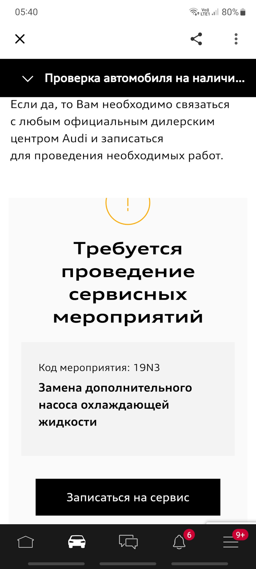

Друзья всем добра… около 10 часов назад стал обладателем прекрасного автомобиля… 2012 года рождения, с"пламенным" 2.0 мотором… пробег 183.000 (проверял как только можно было, и диагностика и автосервис и автотека). Так вот проверил по VIN моя тоже подлежит бесплатной замене дополнительного насоса охлаждающей жидкости… если технически ничего не беспокоит, стоит ли ехать на сервис? Сейчас ещё около 7 дней буду в Москве, после поеду домой в тёплый город Армавир… ещё вопрос такой, у кого ь приобрёл машину, рекомендовал залить более свежую прошивку для вариатора… а у меня это первый AUDI, вот и не знаю даже, сегодня катался, машина едет приятно, не толкается, не дрожит. Стоит ли лезть с этим обновлением?
Лучше поменять. Тем более это бесплатно.
По прошивке вариатора сам пока думаю. Если его работа устраивает, катайтесь. А потом как начнете что-то замечать, можно и обновиться.

Подскажите, где по этим компаниям пробить, на каком ресурсе?
www.audi.ru/ru/web/ru/own…maintenance/vin-tool.html
