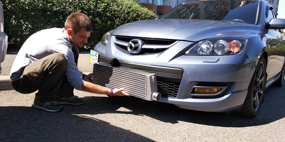

Спустя время мною было приобретено всё необходимое для установки кулька. Было решено ставить его входами вверх, а не вниз, чтобы максимально сократить длину трассы от турбины до дросселя.
На тот момент, любимое авто из меня высосало все финансы, поэтому ставил его максимально бюджетно.
Что было приобретено:
1) Интеркулер 550х230х65, входы 63 мм
2) силиконовый гиб 90 градусов 63-63 1 шт
3)силиконовый переход прямой 63\51 1 шт

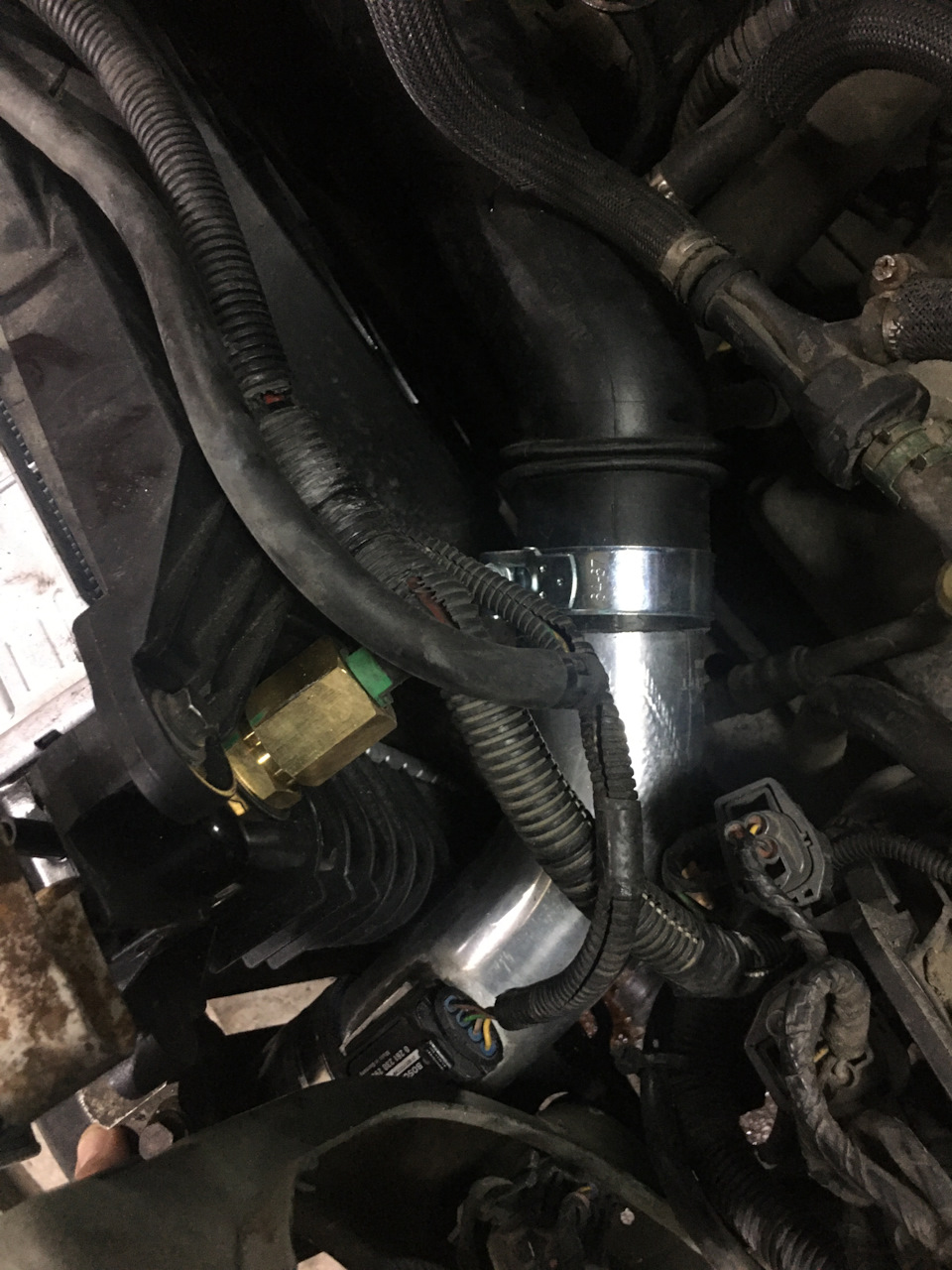

4)гиб 90 градусов для сварки пайпинга к дюралевому хоботу 2 шт
5) гиб 45 градусов длинный для площадки под датчик наддува и трассы к ДЗ
6)Силиконовый гиб 63-57 градусов
Пока решил остановиться на этом, так как не было желания переделывать пластиковый хобот от ДЗ.
Также был оставлен стоковый патрубок от дюралевого хобота к интеркулеру.
А дальше всё стандартно, разбор, подгон, сборка.

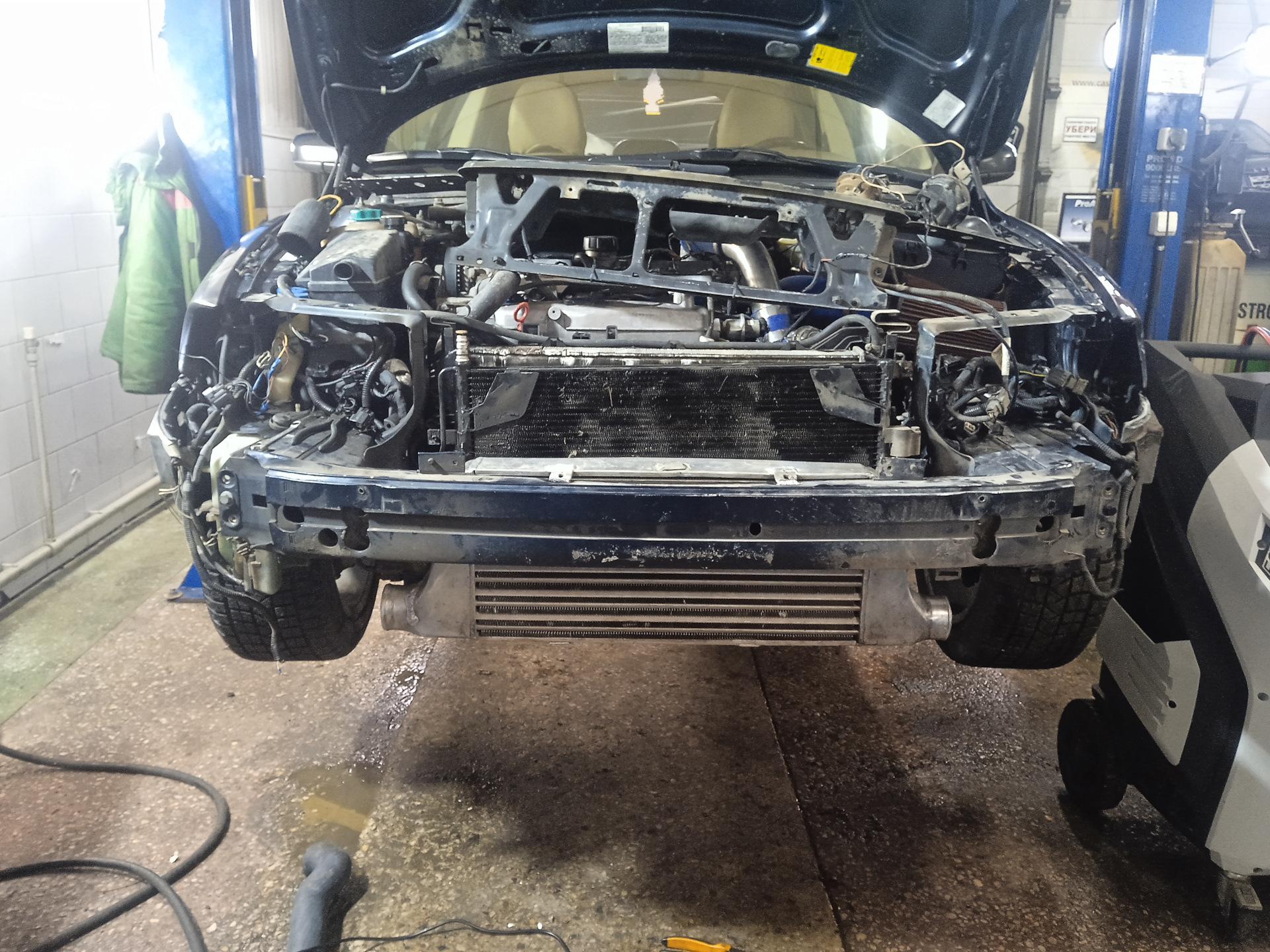

С первого раза вышло не всё так гладко, как хотелось бы. Интеркулер оказался слишком высоко и площадь его обдува сильно сокращалась. В принципе, мне даже это казалось на руку. Появилась возможность улучшить продувку интеркулера.
Поэтому, он был немного переделан. Переварили входы под углом около 40 градусов, чтобы можно было опустить интеркулер на 8 см ниже. После данных манипуляций всё встало идеально.
Что касается эффективности кулька, как по мне, так для стока его хватает за глаза и за уши. На моём спеке при замере 0-200 он успевает нагреть воздух до +20-22 градусов от улицы. Как по мне, многовато. Но если сравнить со стоком, который грел воздух до 62 градусов при том же спеке, (даже более лайтовом) то это огромная разница.
Главное, не переборщить с размером кулька для стоковой турбины, суметь найти золотую середину, для максимального КПД для 1\4 мили.
В перспективе есть мысли перейти на более производительный 600х230х76 входы 63 интеркулер. Но к сожалению, таких в наличии нигде нет. И придётся варить кастом, на что пока нет сил и желания.

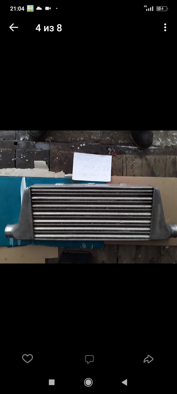

На замере при 0.8 избытка 86 градусов на впуске. При воздухе на улице около 20и.
Страшно подумать что бывает когда кондей включён.
Тоже взял куллер.
600*270*76
Дождался зимы чтоб поставить)
Благо у меня пайпинг немного проще идет, думаю и ставить будет попроще.
Иногда одолевают мысли для продувки вообще бампер порезать.
Сбрось фото и название кулька
Apexi
kinder143
На ajs есть.
Идет под тоеты на джей
Спс
Ширина с бочками 900
