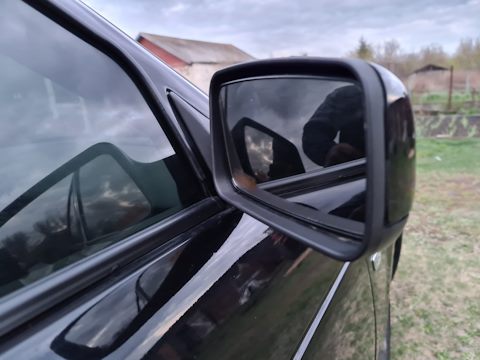

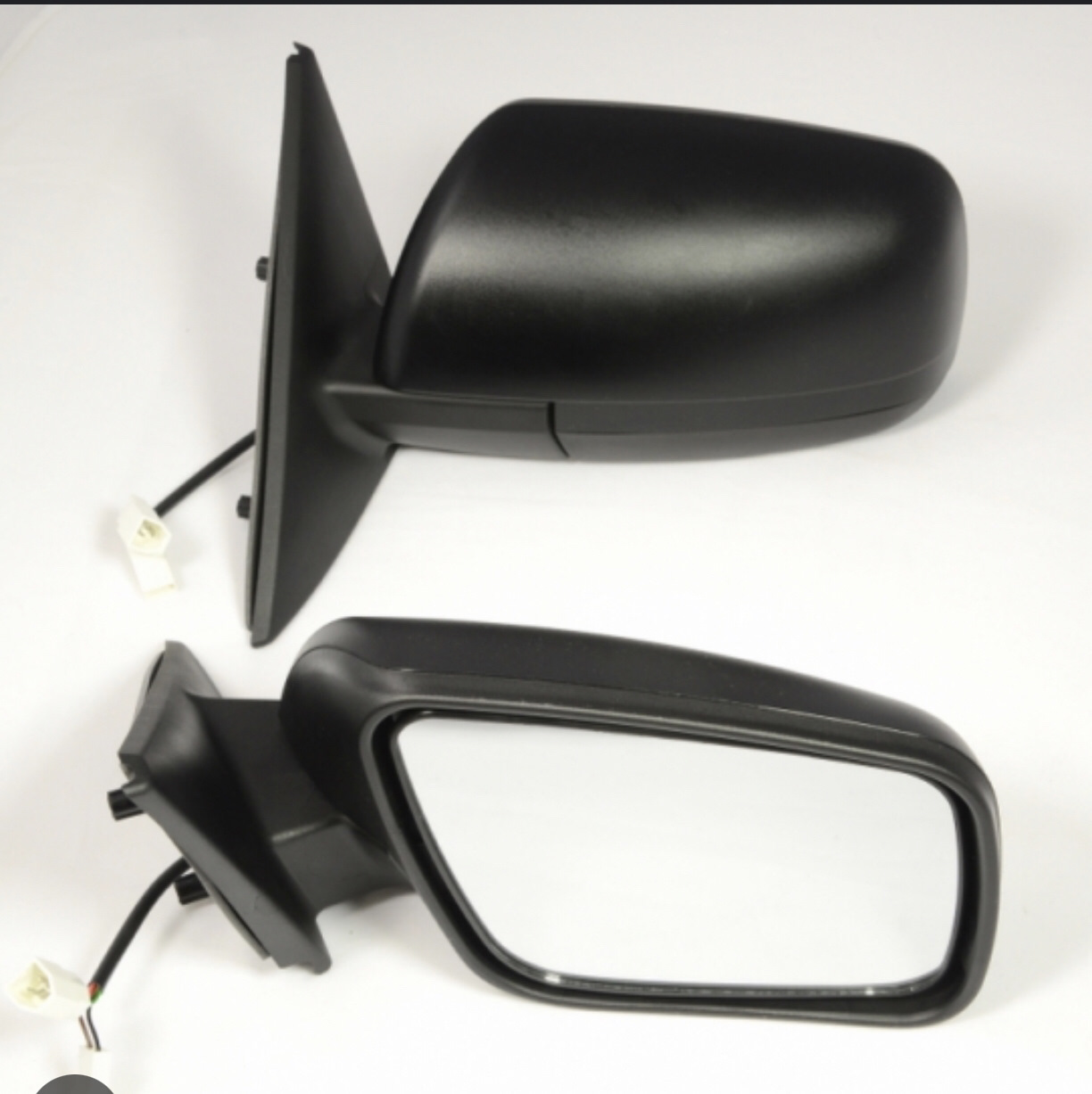

Хотел себе зеркала с повторителем, но купить все и сразу возможности нет, поэтому потихоньку покупал более нужные детали. Как то раз я обратил внимание на то, что зеркала то и не отличаются особо, у моих зеркал вместо повторителя просто напаян кусок пластика и они матовые.

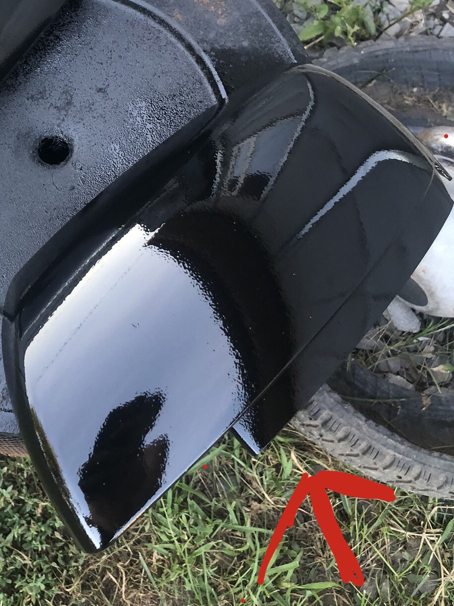

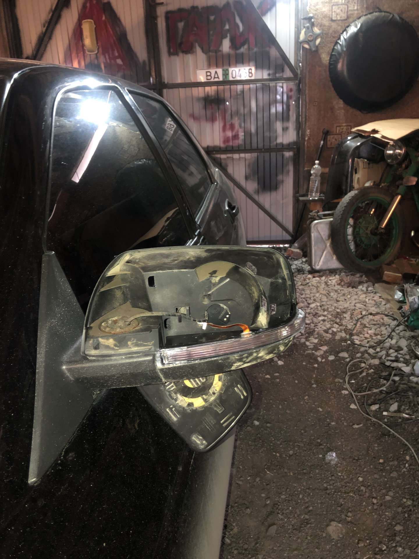

Было решено поэкспериментировать. Начал я со снятия накладки зеркала, нужно повернуть зеркальный элемент максимально вправо, отщелкнуть за ним 2 защелки отверткой, потом повернуть влево и сделать тоже самое с другой стороны, накладка снята. Так как она матовая, я ее зачистил 600 наждачкой и открасил черным глянцевым баллоном. Повторители заказал заводские, становятся они туда штатно, внутри зеркал уже есть вырезы под защелки.
Остается только протянуть все провода, отрезать лишний бортик с накладки зеркала, там все более чем просто, четко видно линию до которой нужно срезать, но лучше сделать с запасом, а потом подогнать напильником.

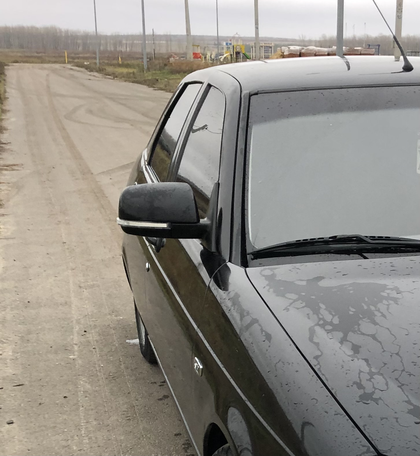

Итого получаются SE зеркала, которые обошлись в 1500 тыс. Можно купить готовые накладки от SE зеркал, но это уже по желанию.

Конкретно эти www.wildberries.ru/catalo…rgetUrl=LC&size=204377119
Спасибо. А подключал куда?
Вытянул в салон провода от повторителя в крыле, а от повторителя в зеркале через гофру двери протянул в салон и соединил

Фишки самого зеркала вообще не трогал, чисто отдельно только повторитель подключил, а на зеркалах все так и осталось под электрорегулировку и обогрев
рабочий вариант, я еще в 14 году так делал, хорошая экономия.
