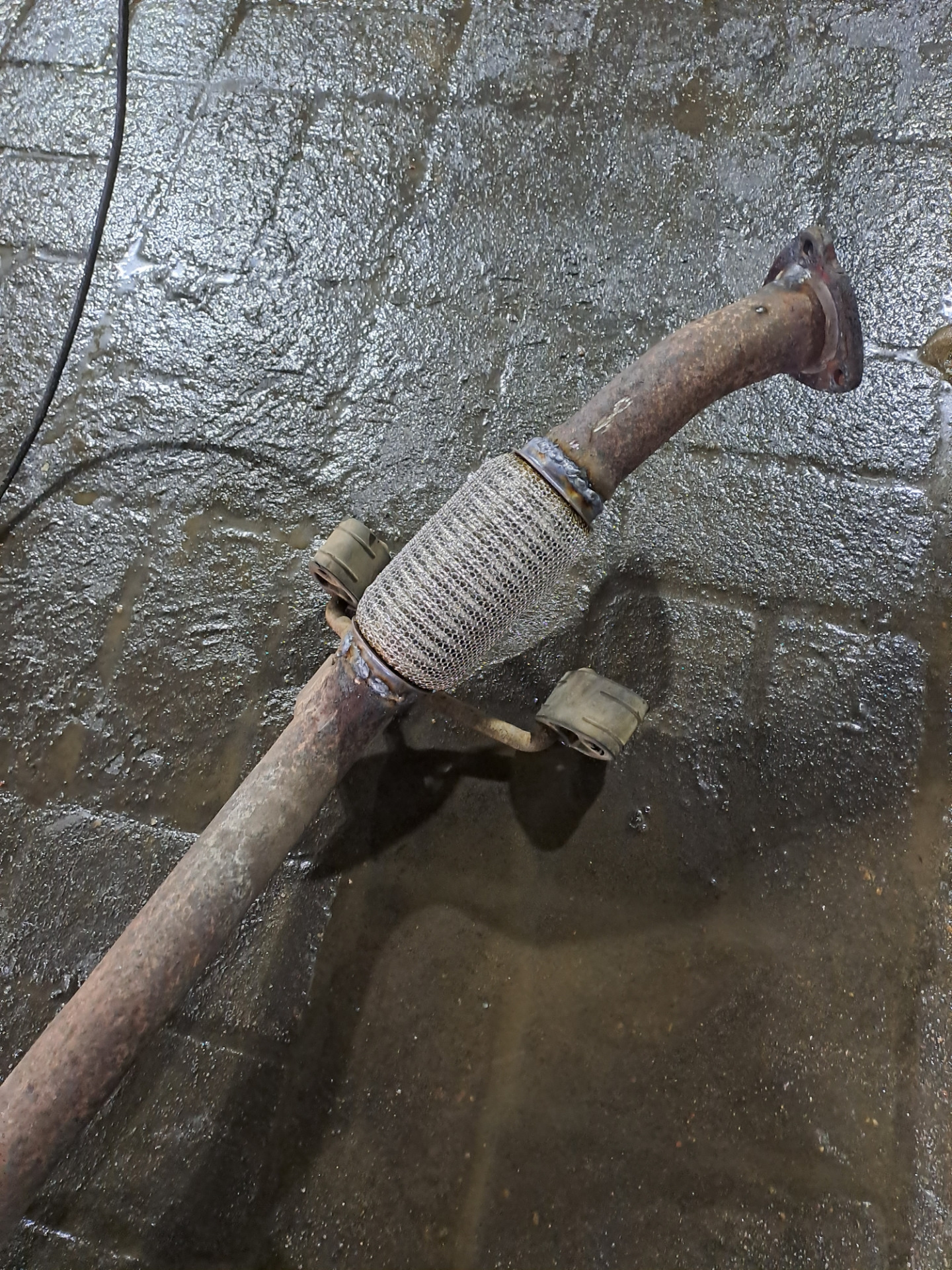

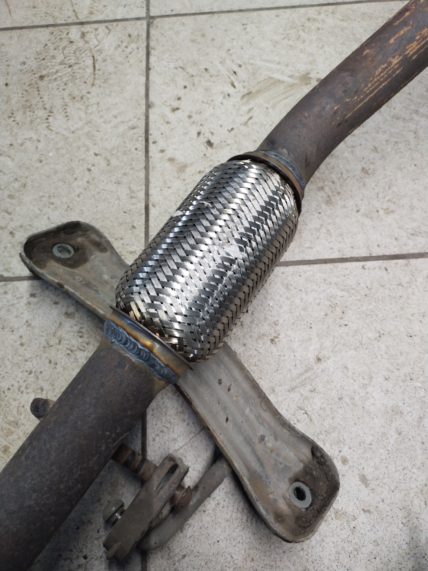

Эта гофра не поможет, к сожалению. Прожила у меня такая около 20ткм и сдохла. Кальчуга целая, а трещина в гофре сверху появилась. Это самое вибронагруженное место. Конструкторский косяк.
Доработать правую подушку, можно сказать, бесплатно. Гитара Технологии Будущего 1к для кпп. Такая же для 4й опоры. Сама 4я опора 3,6к с доставкой. Итого имеем 5.6к. Если брать еще левую опору, то можно также купить внутреннюю часть от тех же Технологий за 1к. Полный итог 6.6к. Все сделать можно самому без напряга и получить в общем итоге не только живучую гофру, но и к комфорту передвижения автомобиля в целом. Без болтанки двс, тырчков, пинков и тому подобного, на что чаще всего жалуются веставоды. Все это дело можно делать постепенно, если нет возможности сделать сразу. Но не затягивать. Раз в месяц можно выделить пару-тройку рублей, чтобы потом забыть о том, о чем я писал выше. Решать вам.
Так подушки имеют свойство изнашиваться и наступает время когда гофра будет рваться в геометрической прогрессии, тоесть при новых подушках гофра ходит 50-60тыс км. С дальнейшим пробегом подушки тоже не регенерируются, а изнашиваются. Соответственно в геометрической прогрессии будет уменьшаться ресурс гофры, соответственно не на 50-60 тыс уже хватит гофры а на 20тыс км. А следующая замена гофры уже примерно через 10 тыс км.
Ну и не каждому нравится болтанка двигателя, клевки и рывки машины и дерготня при движении на хх. В этом рваном поведении авто во всем виноваты лягушачьи подушки (опоры) двигателя.
Гофра не прогорела а порвалась. А причина порыва кроется в гавно подушках двигателя от Рено. Лягушачьи подушки гавно, не вывозят Двигатель ВАЗ. Ставьте норм подушки и тогда гофра будет жить очень, очень долго.

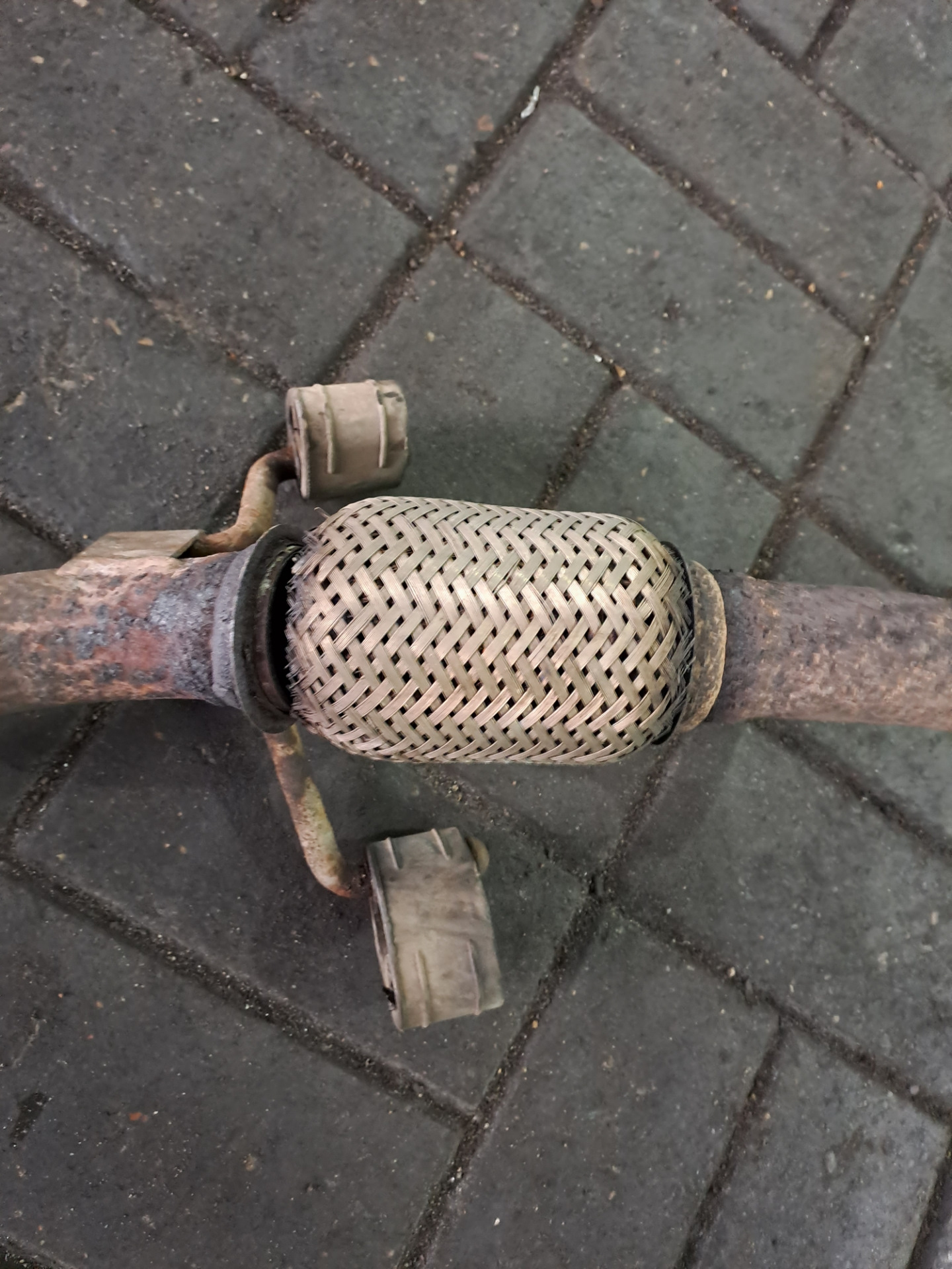

На 79тыс поменял
Ох, не повезло. Быстро. У меня прогорела на 110 тысячах 💁♂️

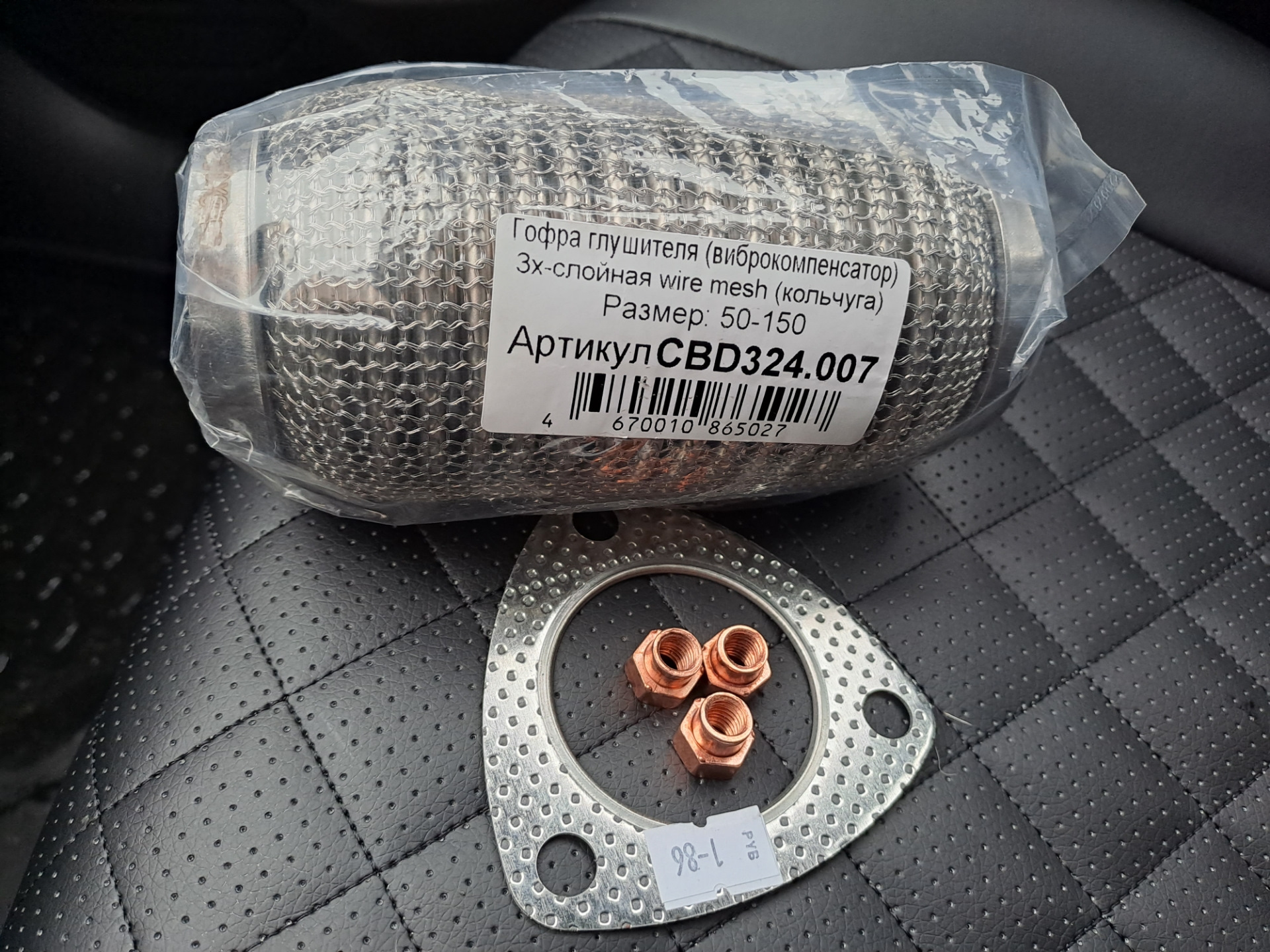

гайки открутились без проблем, шпильки не обломило?
Гайки закорели совсем и ничего не помогло, пришлось резать. Если бы на заводе сразу ставили медные, проблемы бы не было.
Гофра отличная. Только надо за подушками следить. Усилить правую, заменить гитару и поставить 4ю опору. И гофра будет жить в разы дольше.
Дешевле 1 в три года менять гофру
Или один раз сделать и ездить с комфортом, а не лазить туда каждый раз. Тем более подушки не только для жизни гофры так-то.
Вы цену всему этому озвучьте всем и сразу желание пропадет

106 ткм ещё все родное, нижнию гитару вовремя поменял.

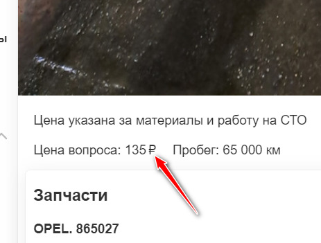

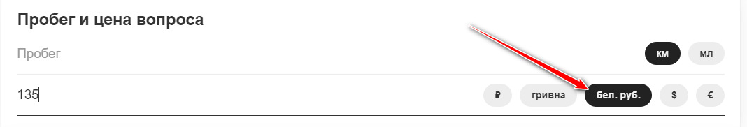

как то дешево
Беларусь.
Пересчитай рубли. Не так то и дёшево выходит.
пишу, что вижу !
Правильно, 135 бел. рублей
что правильно? — у вас значок российского рубля
Если бы был белорусский, обязательно поставил бы его. А так, рубли, так и у нас рубли))) ахахх))
так есть уже — глаза разуй
Похер
KorneichN
как то дешево
Как есть. Делали на СТО.
