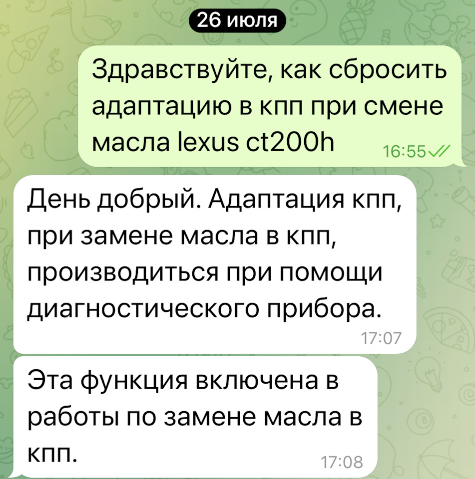

И не нужно делать адаптацию. Человек написал не вникая в механизм планетарного устройства. То что говорит ОД, это всего лишь маркетинг и не более. Планетарный механизм это как ручная коробка передач, залили масло и поехал дальше, проще не куда. Нету передаточных шестерн и фрикционнов. Грубо говоря планетарка — это большой редуктор
после частичной смены масла в АКПП нужно сбросить по компьютеру адаптацию
Впервые этот слышу. У нас же без ступенчатая планетарка, что в ней адаптировать. Даже если и нужно, то думаю все происходит автоматически, как и в дросселе. Или я чего- то не знаю?
Sasha29sm
Откуда такая информация?
так рекомендуют сервис, есть много споров частичная или полная замена масла. частичная это слил старое залил новое. но сбросить адаптив рекомендуют во всех вариантах
Интересно, до этой замены менял масло у ОД, про адаптацию ничего не говорили. В акте выполненных работ так же ничего не указывали. Я думаю вы владеете не полной информацией по данной теме, скорее всего дело в том что вам кто- то сказал и получается «сломанный телефон». Когда владел автомобилем Rx, то даже в гидротрансформаторной классической коробке адаптация происходила самостоятельно на протяжении 200км, от манеры вождения коробка и подстраивалась.
Тойота Лексус Алтуфьево где я обслуживаю свой авто
О как. Если не сбросить адаптацию, то какие последствия? Возможно каждый дилер знает по своему и не всем делают адаптацию.
Sasha29sm
Сервис и будет рекомендовать, так как им нужно больше денег с Вас получить.
ну посмотрите ютьюб адаптация акпп после замены масла, короче я делаю так вы иначе. у каждого Абрама своя программа 😉
Причём тут ютуб до планетарка. На утубе говорят про другие коробки, а тут речь конкретно про планетарную трансмиссию))
спорить не буду, за сброс дилеру отдельно ничего не оплачиваю поэтому ему резона меня накалывать нет.
