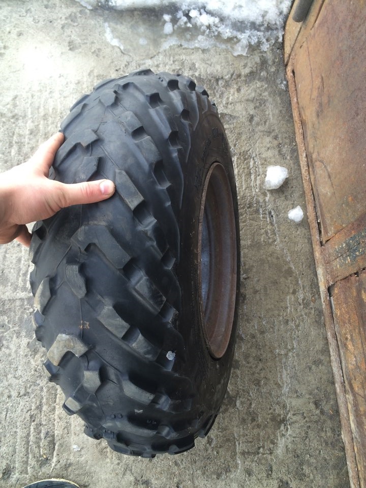

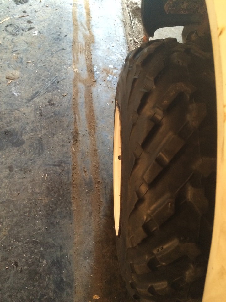

Доделал диски, покрасил, промазал герметиком!Фото герметика (кто то спрашивал)Резину одел 25.8 р12 вроде нормально
Чуть не забыл, резину одевали с помощью эфира и факела )))
Герметик чем разводил?
Не разводил! Он и так норм мажется
У меня в тубе
Такой же?
Да боди 999
Удобно, но я не искал!Да и думаю, банка дешевле выходит…
St-Nikola
Сначала грунт?
Грунт, естественно…)
Понятно, попробую, мне так достался в тубе
На самом деле, норм герметик! Хотя и качество шва у меня на высоте! Герметиком все равно промазал — не спускают колеса
Какая шириной полоса вварена на разварках?
85мм
Замена с какой целью была?)))
Резину же собирался купить, пока что, не получается купить! А диски уже готовые)))И еще хотел профиль но ниже, так и получилось)
Я так и подумал ;)))
Резина одета без камеры?
Да, без камеры
