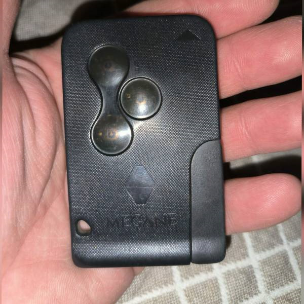

Пару недель назад, получилось так, что была утеряна одна единственная ключ карта… И авто встал мёртвым грузом…
Предыстория о том, как получилось так, что на руках осталась всего одна ключ карта
С самого момента покупки авто в далёком 2009 году, одна карта была у отца, вторая всегда у меня. Лет 10 назад, отец уронил в лужу свой ключ. Соответственно — тот перестал работать. К официалам обращаться не стали на тот момент, т.к со слов человека связанным с ними — ключ стоил бы нам мама не горюй… Посоветовали искать на только появившемся тогда Авито . Что я и сделал. Нашёл человека в Москве. Тот прописал новый не оригинальный ключ посредственного качества.
Но главное, что он работал. Свой оригинальный отдал отцу. А себе забрал "дубликат".
В прошлом году, в один из летних дней, звонит отец, мол так и так, не могу закрыть машину — ключ не реагирует… Но заводить — заводит.
Отвёз ему свой уже не оригинальный ключ.
Далее, он обратился в какую-то контору, которую нашел самостоятельно где-то на просторах интернета. Там ему так же — "прописали" новый ключ. Старый плохого качества — он отдал мне, а я и не проверяя — убрал к себе в ключницу.

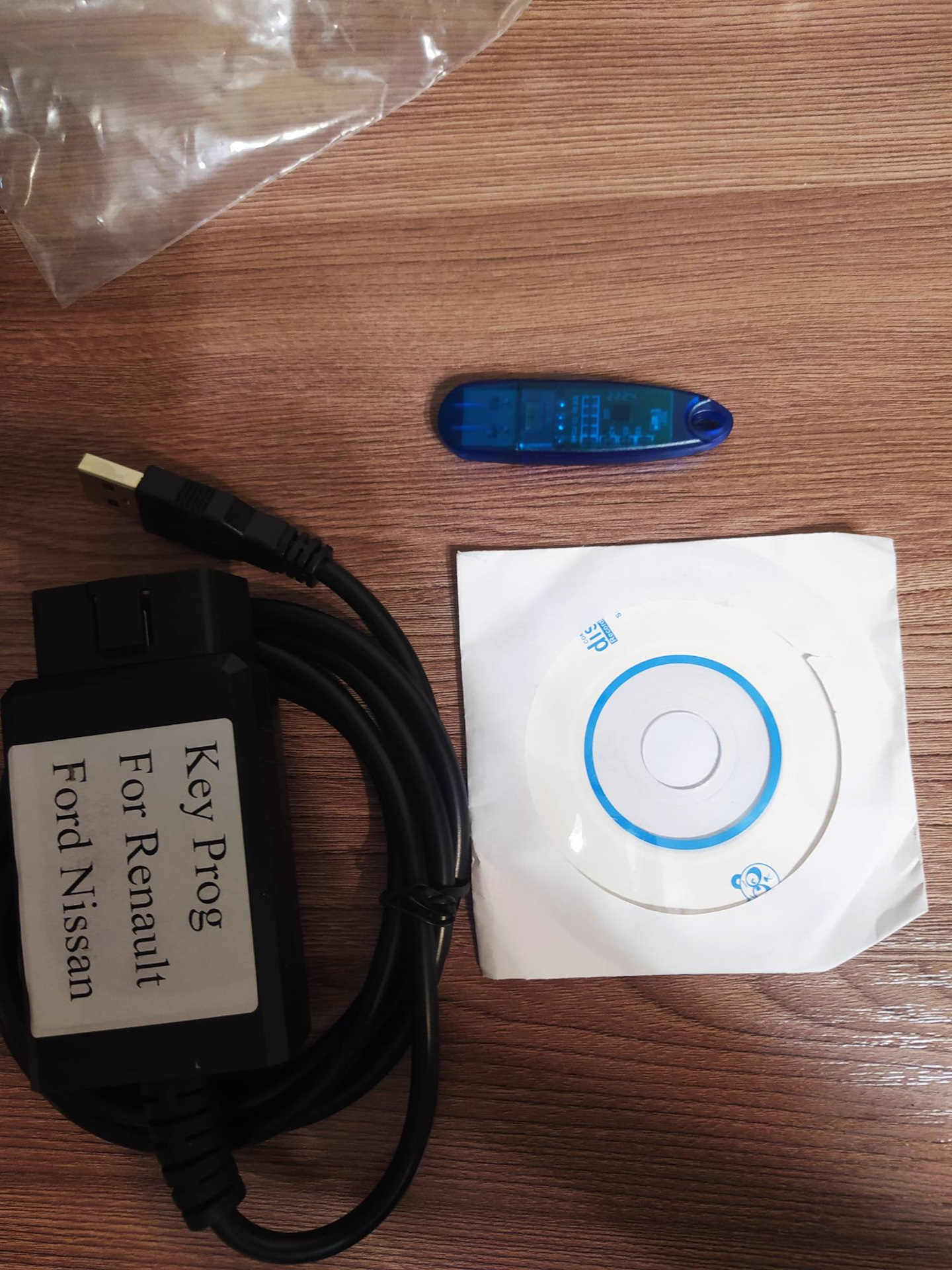

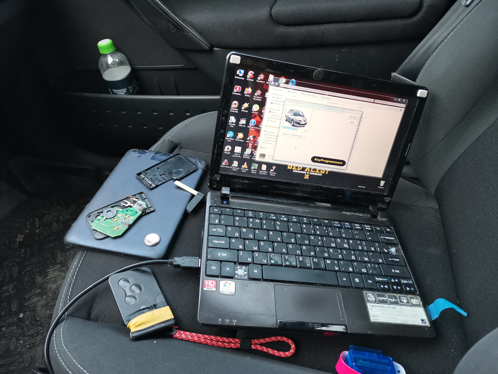

Программатор я получил уже через неделю.
Скачал софт, всё настроил. Сижу довольный, думаю, вот скоро и карты придут и будет у меня аж целых 3 ключа! :)

Поняв, что всё это ерунда. Решил пойти затратным путём — обратиться к людям, которые занимаются вскрытием без повреждений. На том же авито — полно предложений. Выбирал исходя из отзывов людей и рейтинге человека. Созвонился, обговорил нюансы. Человек уверил — меган уже вскрывал, знает как и что, всё будет целым без единого повреждения. Уже через час — человек был у подъезда. Перво наперво — спросил документы. Всё сверив — приступил к работе.
Далее предстояла прописка нового ключа без наличия старого… Тут на помощь пришёл поисковик драйва. В одном из постов наткнулся в комментариях на драйвовчанина и мегановода Дениса GeoDen87, и к моему счастью он оказался земляком, да ещё и двойным земляком))
Списался с ним, объяснил ситуацию, что мол так и так, прошляпил один единственный ключ… поможешь?
— Помогу, ответил он!
В тот момент настало то самое ощущение спокойствия — фуф, слава Богу! Человек поможет!
Договорились на день и время!

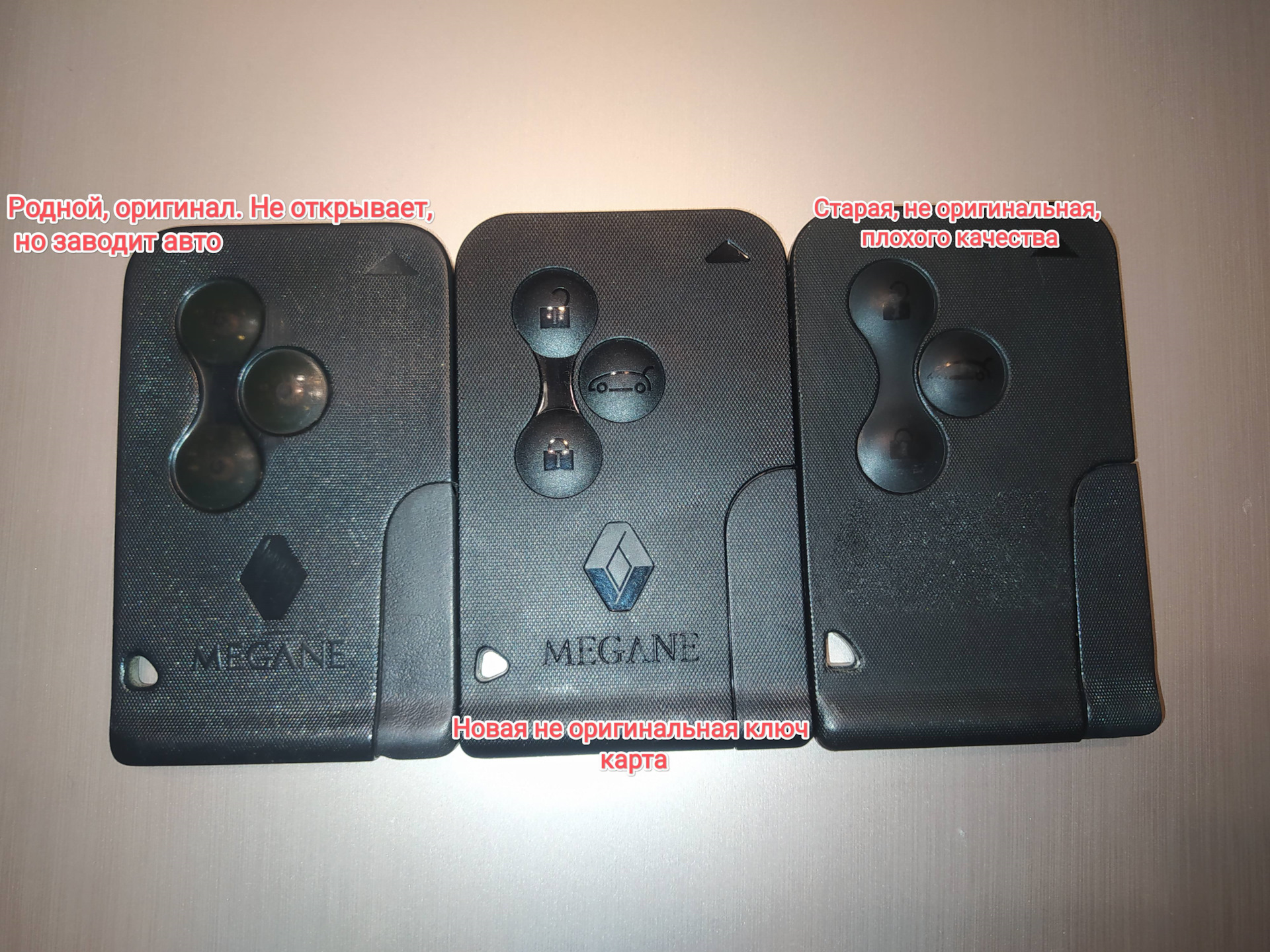

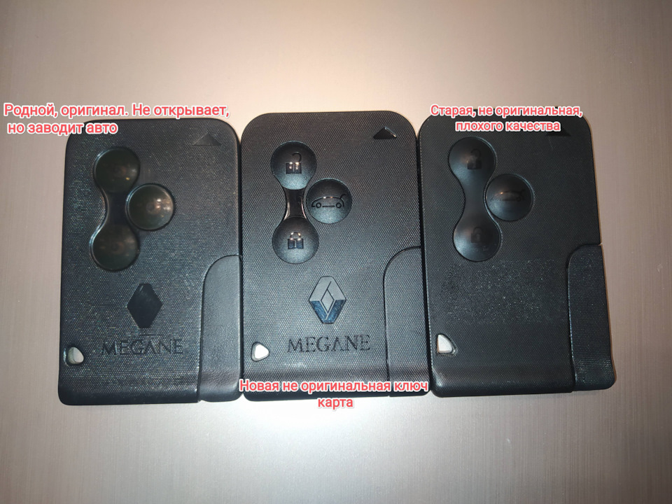

К назначенной дате, с утра пораньше приехал Денис, на своей шикарной и редкой Renault Laguna Coupe со всем необходимым оборудованием. Показал ему документы (это было его условием по понятным всем причинам)и 2 мёртвых своих ключа имеющихся (тот что оригинал не открывающий двери, и тот что китайский посредственного качества…)
Денис без проблем прописал обратно родной оригинальный ключ, и посоветовал отремонтировать (пропаять в нём антенну, которая вышла из строя), так же привязал обратно китайский, который недобросовестные "мастера" просто напросто отписали отцу, когда прописывали второй раз ключ (получается приехал он к ним с одним ключом, отдал энную сумму и уехал он от них с одним — но уже новым ключом…) ну и дополнительно — Денис привёз с собой новую ключ карту "болванку", сделанную под оригинал с логотипом и надписью, и так же прописал нам её. Теперь у нас 3 карты (ну или 2.5)
Спасибо тебе Денис ещё раз ОГРОМНОЕ!

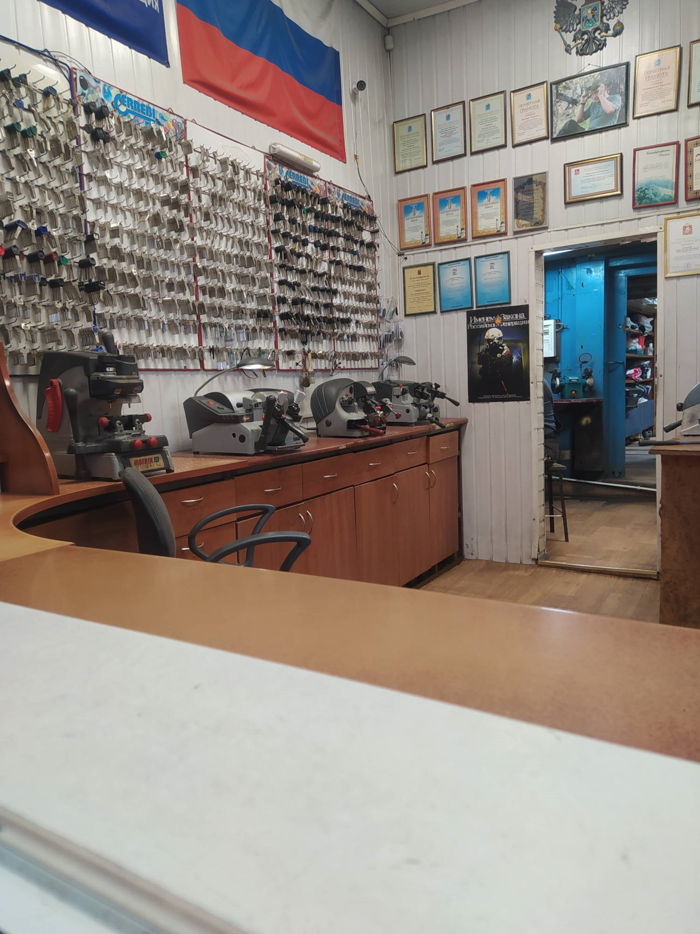

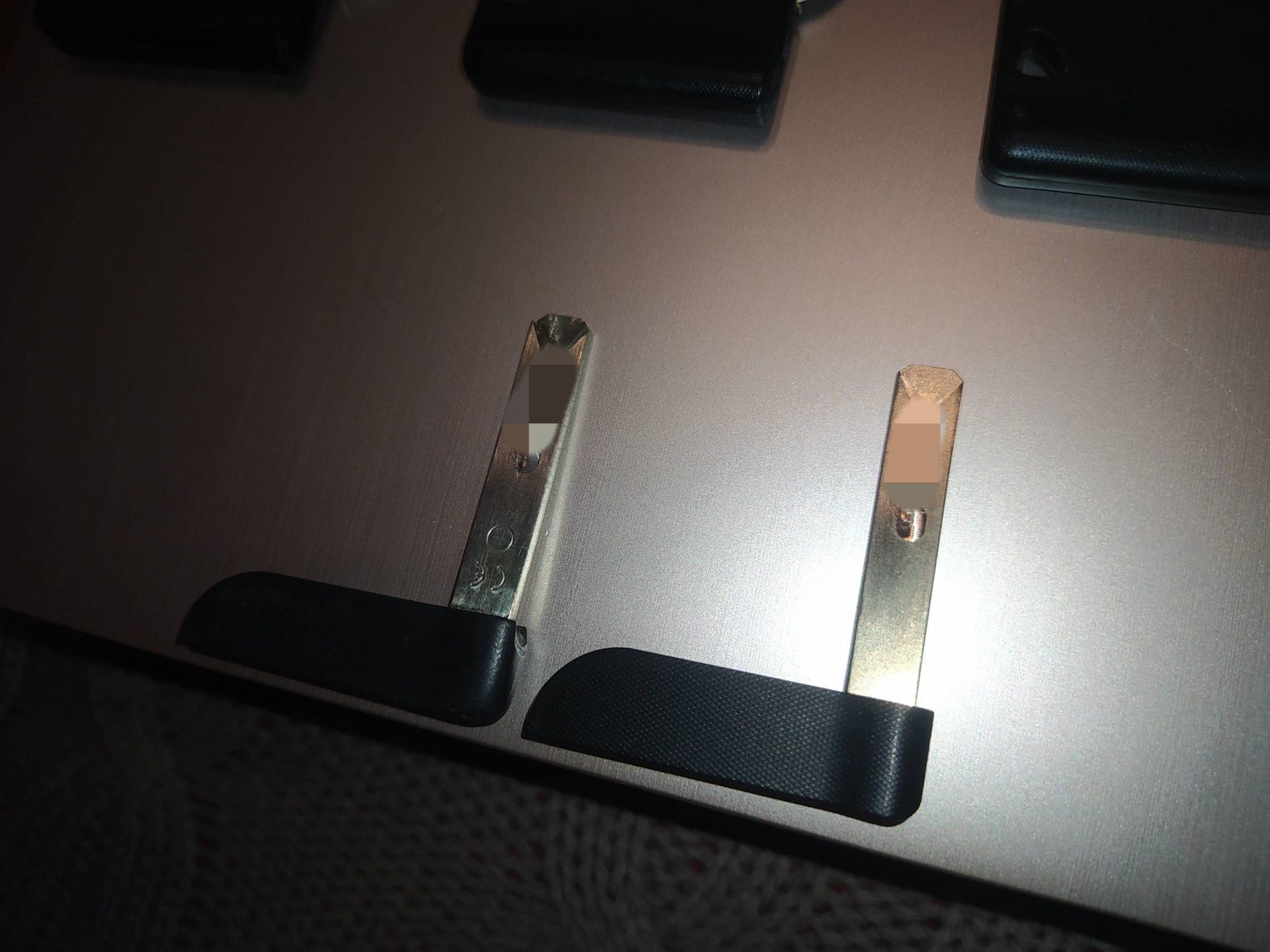

В тот же день, не долго думая, поехал в наш местный металло-ремонт
И по единственному оставшемуся механическому ключу — попросил изготовить ещё один дубликат.
Со дня на день, с Китая должны прийти ещё 2 новые ключ карты с логотипом и надписью MEGANE. Ещё дополнительно пропишу и их, но уже самостоятельно)
Вот в общем такая история приключилась. Сам себе создал проблемы… Ну хорошо, что все хорошо закончилось)) Будет уроком очередным…)
Всем удачи! ) Делайте заранее дубликаты)))

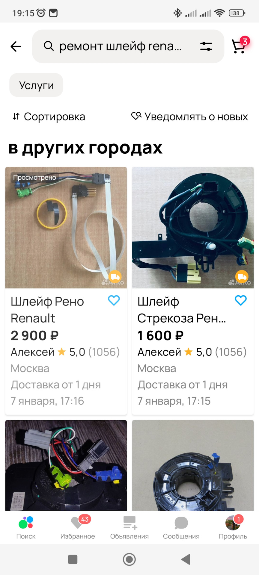

Ремонт шлейф? Набор
Вот с первого раза по запросу ремонт шлейф рено… Алексей, Москва маршала Захарова 16к1…
bobijet
Ремонт шлейф? Набор
Не за что…
Имею ввиду уменя совместимость Инфинити, НИССАН хтрейл, Мурано.
Можешь дать его координаты?
Не осталось в этом телефоне, было несколько лет назад. На Авито попробуй поискать
Возможно у него есть шлейф новый? Потходит от НИССАН Мурано, Теана на мой Колян!
Я думаю этот вопрос ему лучше задать лично
Прош год взял было китайский, установил но, не фурычит, сделал диагностику, короче обманули.затем прочитал что у нас есть блок какой то, который отвечает за это.
Мужики ещё уменя вопрос как можно восстановить подрулевой шлейф? а то сигнала нету. Возможно можно где то посмотреть.
На Авито занимается человек этими шлейфами, он восстанавливает старые, взамен сломанного твоего даёт восстановленный. Даёт гарантию. Я живу в московской области, самостоятельно ездил к нему в Москву пару лет назад, отгонял Меган отца, он мне заменил как раз на такой.по сей день все работает
Я как то отдавал ключ мастерам, ничего не смогли прошить, просто сказали что сигнал идёт но очень слабый, (ключ карта не оригинал).
Я в скором времени самостоятельно ещё дописал в авто 2 карты, не оригинал, с помощью fnr key prog www.drive2.ru/l/637110364521111319/

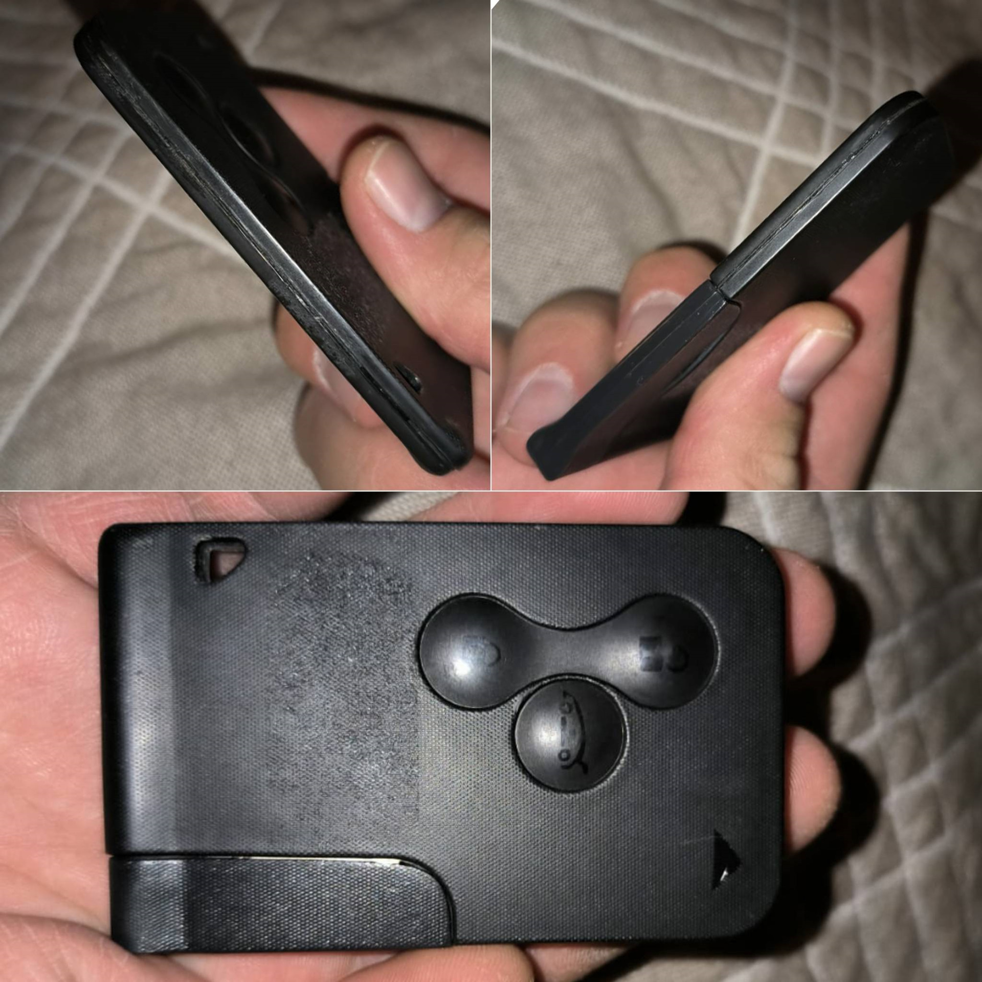

А у меня была история немного другая, но уехать на работу я не смог.
Рубил дрова, карта лежала в кармане куртки, я про неё как-то забыл. Ну рублю себе дрова, всё хорошо, чувствовал, что пару раз по карману с картой прилетало топорищем, но не обращал внимания…
Домой пришёл, ключи с кармана достал, повесил и пошёл делами заниматься. Утром собрался на работу, ключ в руки, сажусь в машину, вставляю карту, а там заветная надпись. Card not detected
Ну думаю, изда, а до работы 20 км… Ну шо делать, времени нет, уехал кое-как на работу с роднёй, домой приехал, снова попробовал запустить… Всё то же… Никакой реакции… Открываю ноут и начинаю неистово гуглить всё это дело… А как всегда, карта только одна и вариантов нет её починить.
Нагуглил видосы, прочитал кучу статей. Вооружился феном, канцелярским ножом, мультиметром и паяльником… Вскрыл карту через боль и страдания (такие работы делать не моё, поэтому и мучался), и да, катушка отвалилась от пайки, как и писали везде. Припаял, пропаял контакты, которые часто отваливаются по отзывам, собрал всё, клея не было, смотал изолентой и пошёл в машину… Вставляю ключ и вижу, что на БК меняется надпись… Работает. Классно. На кнопку жму, с полтычка… Счастью не было предела.
После этого заказал ещё одну карту, сгонял за 100 км от дома, мне ее прописали и потом через некоторое время прикупил FNR. Теперь к этим картам отношусь крайне нежно…
Старую карту проклеил клеем В7000 и положил в запас, а с новой гоняю уже год. Проблем нет. Вот такая у меня история

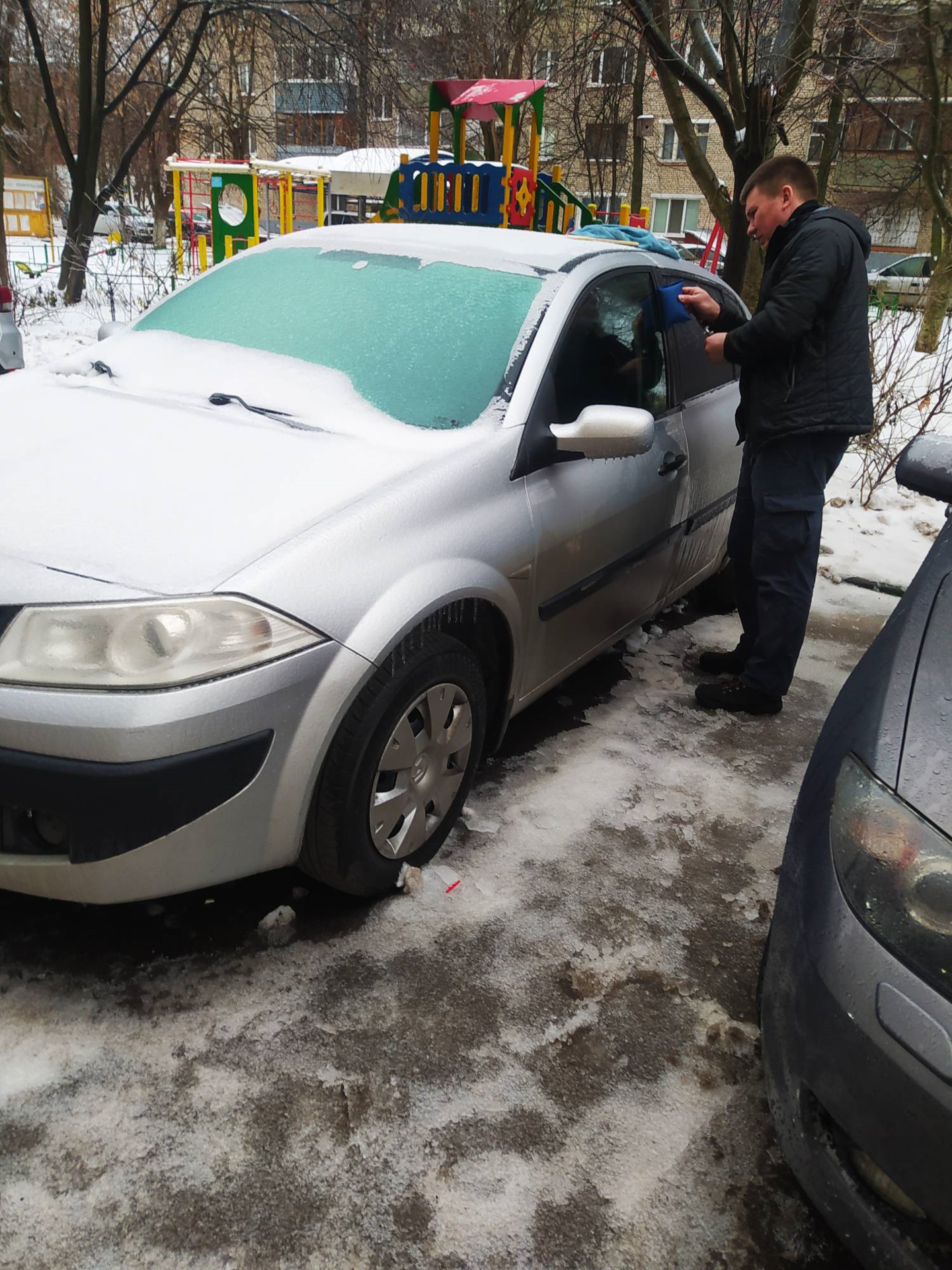

Буквально на днях сосед не смог открыть свою Jetta 2012 годов. Аккум отсоединил оказывается и закрыл на единственный механический замок на вод. двери. Потом два дня был дождь, было влажно и все замерзло говорит, якобы болезнь эти у этих машин🤷🏻♂️
Ну целый день возился он с ним, и вечером нестрепел вызвал взломщика. И за 5 минут открыли говорит))
1500 ₽ отдал сказал
Это ещё недорого…У нас от 3т.р такая услуга…
Как и у нас… 😐

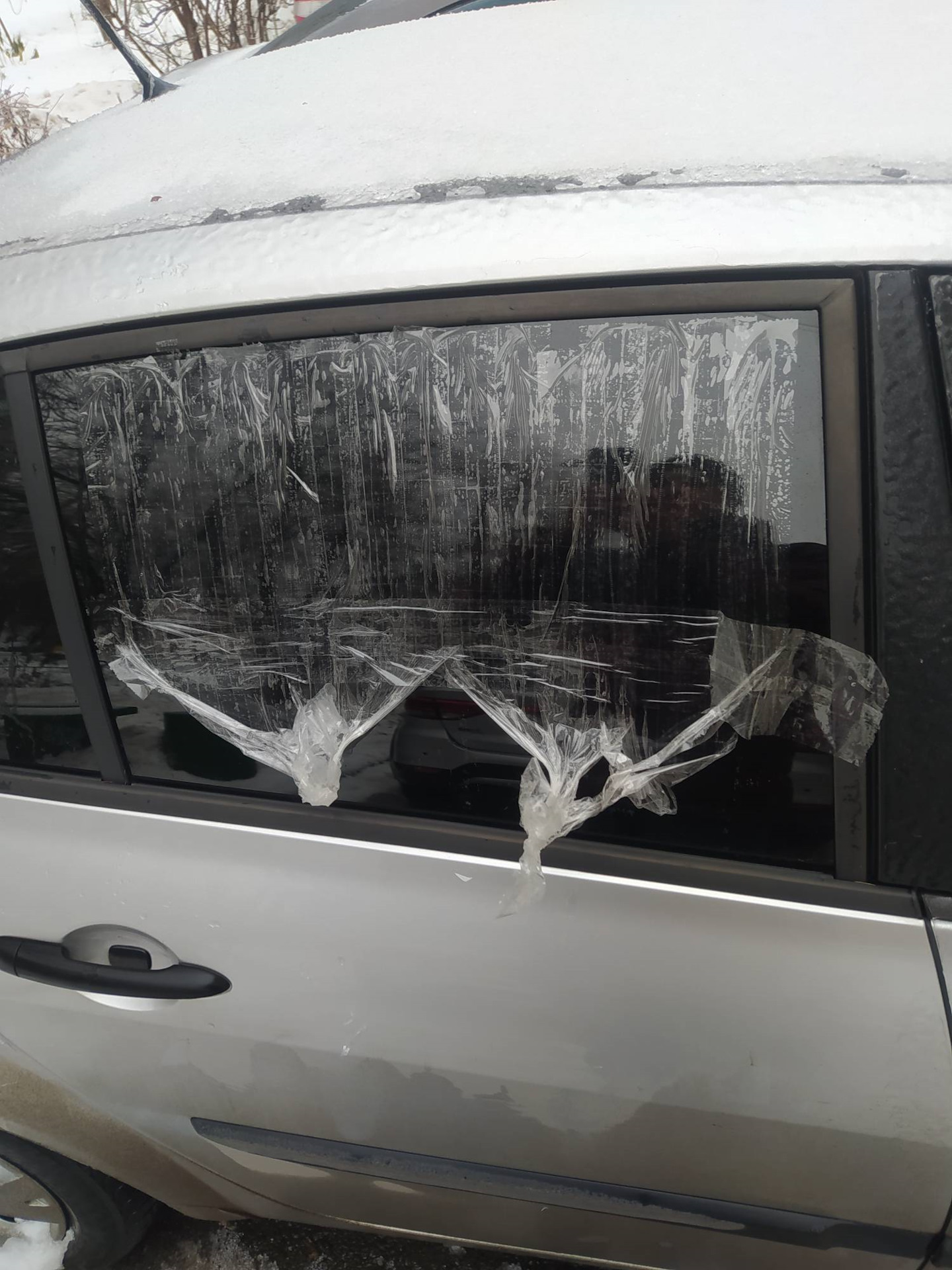

Вскрывать по-первому способу надо вдвоем или втроём.На концы скотча надо намотать палку, арматуру, отвёртку…Чтоб руки не резало.В тот проем 1-2см опущенного стекла второй помощник просовывает пальцы и давит вниз.Лично так вскрывал несколько раз Форд Фьюжн, Ниссан Альмеру…
Ну и мои поздравления, Папаня!)))
Умная мысля пришла опосля) на тот момент не додумался сделать рычаг, и была использована всего одна лошадинная сила в виде меня😁 дохера поверил в себя😃
Спасибо за поздравление! 😃🤝
Одному трудно и неудобно.Надо и вниз тянуть, и пальцы просунуть, и на стекло давить…Меня как раз сосед и звал помочь, так как один не осилял…))
Согласен, я весь выматерился пока пыжился на улице)
Жаль, что у меня таких отзывчивых соседей нет😉

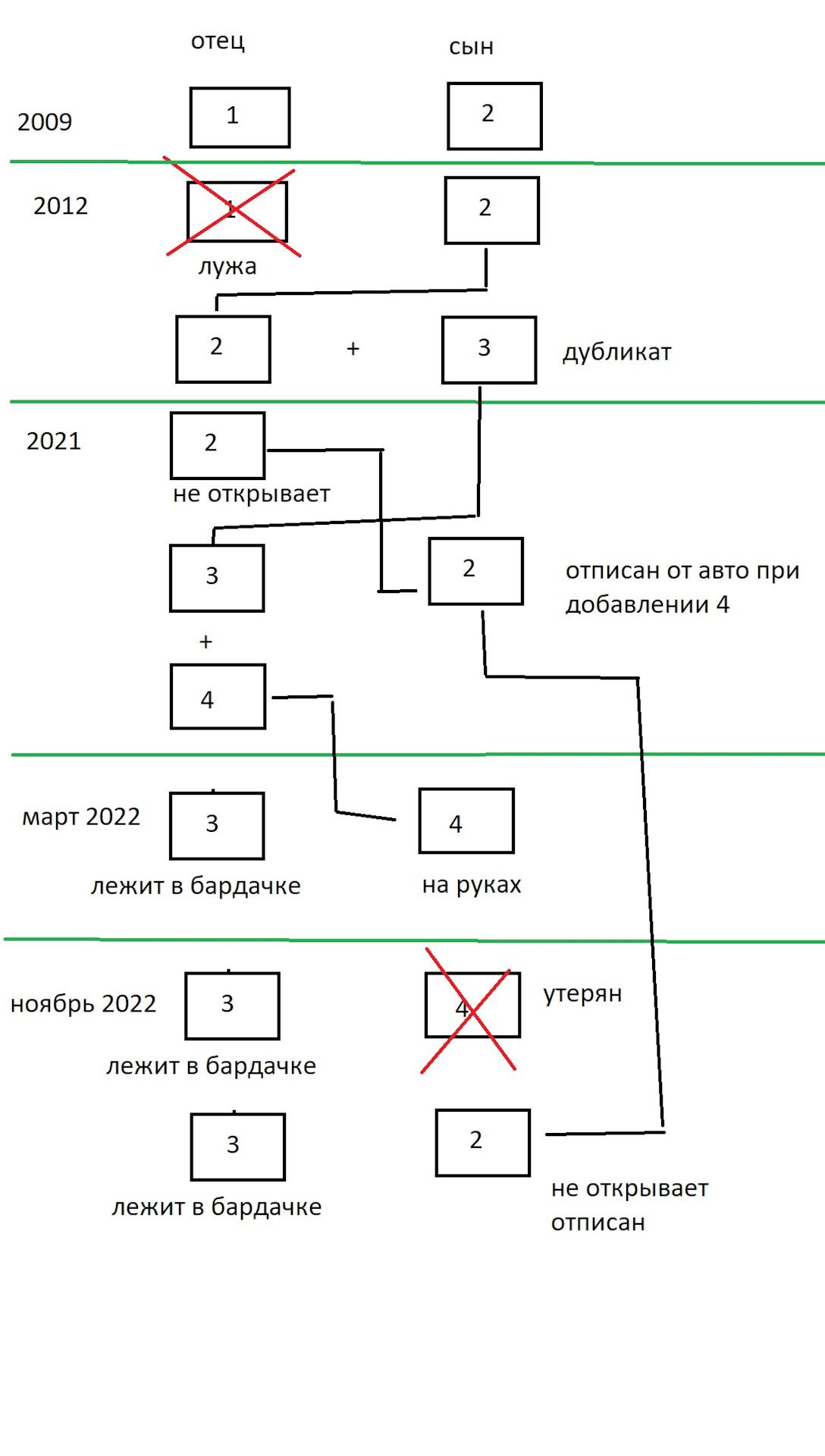

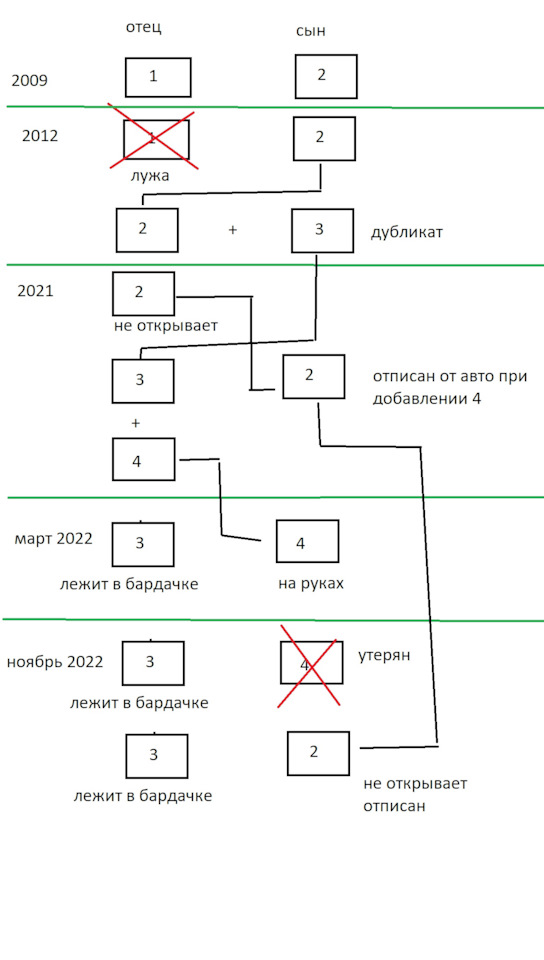

Так твой ключ что заводил машину вполне был пригоден чтобы frn прописал еще доп ключи.
Прочтите внимательно, он был отписан ещё год назад, когда отцу прописывали новый ключ. Сейчас его обратно привязали.
с написаных слов вот такая хронология получается
т.е. ключ 3 должен был быть привязан к авто и им можно было посредством frn прописать доп. ключи
или где то ошибка в схеме?
Отец поехал прописывать себе с моим ключом и со своим который перестал открывать, для, того, чтобы у нас снова было по одному рабочему ключу. Как я, понял, ему как раз прошили новый ключ именно FNRом, тем самым отписали предыдущих два(мой полностью рабочий, и его который просто не открывал авто), он это не проверил. И я доверился, просто забрав этот свой ключ назад и уехал, а потом уже, когда петух клюнул в одно место, столкнулся с тем, что и тот оригинальный не работает и мой китайский. Работает только тот ключ, который был приписан последним. Получается отец просто так отдал деньги человеку, и выяснили это очень поздно…
теперь понятно
те при прописке 4 го отписали 2 и 3
но это рукожопство конкретное …
ну и принимать работу тоже надо не на честном слове
Ну да. Так и есть… Не могу не согласиться с Вами… На этой процедуре отсутствовал лично, отец решил самостоятельно всё сделать. Ему уже 64 года. Он простой и доверчивый человек. Потом уже его спросил где делал? дай я съезжу — а он и этого не помнит… 😐🤷♂️

Только не совершай моей ошибки-прописыть нужно все 5 карточек, а не только 2 новые) в противном случае старые отвяжутся.
Хорошо. Не знал про это. Спасибо.
там стираются старые и нужно все снова заносить
DarKDeMaH
5 ключей у вас никак не получится подписать.
Возможно прописать не более 4х.
Причем добавить как бы один — два ключа не получится.
Процедура записи ключей предполагает полное стирание и новую запись всех существующих.
Спасибо за разъяснение всех ньюансов 🤝 учту этот момент, при прописке тех ключей, что на подходе из под небесной)
bit102
Больше 4-х система не принимает.

Иду как то в гости перед новым годом, смарю чел чот танцует у заведенной машины( фольц пассат б6) стекло заднее чот мацает ладошками, чо говорю творишь? Тот так мол и так, ну помог я ему в общем, не легко, но мы стекло опустили
Молодец) Возможно здесь тоже бы так получилось) в какой то момент оно приспустилось на 1 сантим. Но силёнок не хватило далее…)
позвонил соседу, мол выходи помгать, а тот побоялся заразить — грипповал лежал. Ну а прохожих особо не было… Да и просить не люблю)

Понятно.Т.е у тебя на руках тоже FNR а не clip? Я же так понимаю, что только клипом можно прописать новый ключ, не имея старого?
У меня FNR и без хотя-бы одного старого ключа он бесполезен.
Я понял. Спасибо. Это же обсуждал на одном форуме по меган в телеграмме. Там мне человек с пеной у рта доказывал, что мол у тебя имеется всё, для того, чтобы прописать новый ключ… Да как же всё, когда нет самого главного — действующего хотя бы одного ключа☝ но аргументы услышаны не были.
Есть строго определённая последовательность из открытий, закрытий, включения и выключения зажигания не говоря о том, что в случае успешного коннекта прога просит показать карту которой мы все это проделывали. Чтоб это провернуть без карты на FNR надо каким-то адовым хакером 80 левела быть))
Либо он говорил о какой-то другой программе или о Clip или я вообще теряюсь как это.
