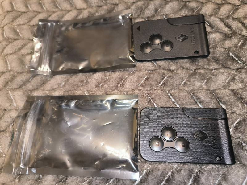

— 2 ключ карты, которые вместо обещанных двух недель — ехали месяц. "Спасибо" Почте России.

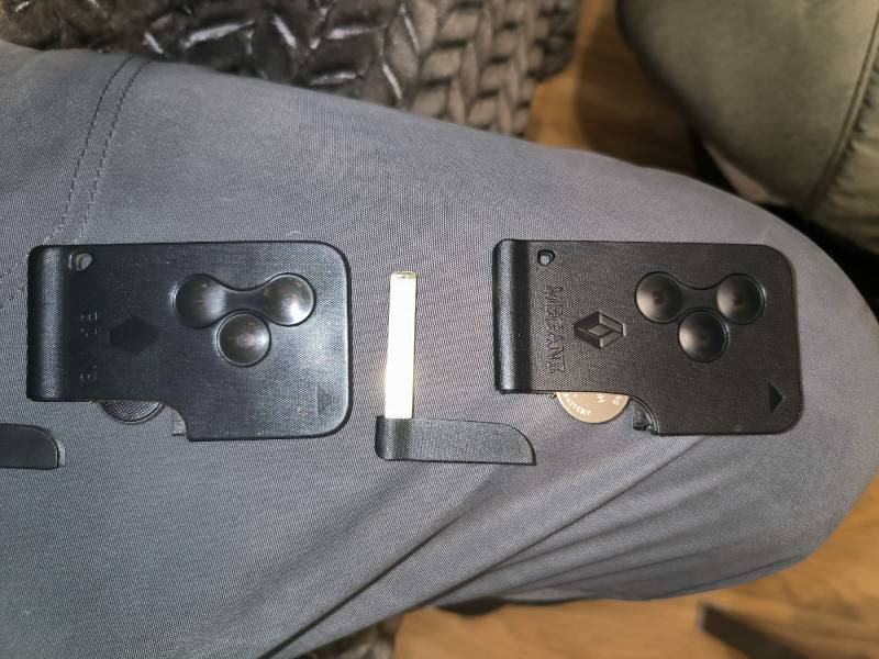

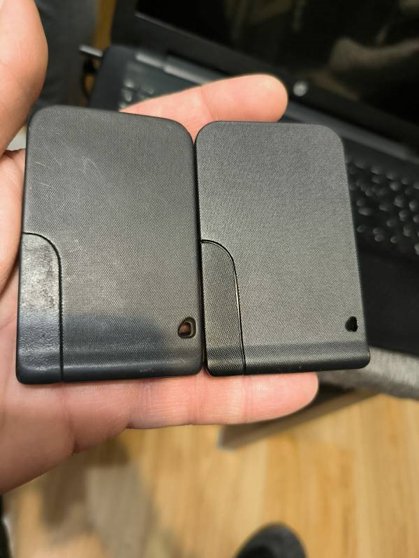

Карты заказывал, чтоб были внешне "под оригинал", с надписью MEGANE и логотипом RENAULT.
Если сравнивать их с имеющимся у нас в наличии но полноценно не работающим оригинальным ключём (сломана антенна в нём, не открывает/не закрывает, но заводит) — то чисто внешне один в один.
В целом, качество не плохое. Кнопки мягкие, отклик хороший. Но если держать в руках родной оригинальный ключ, и один из тех, что пришёл — тактильно конечно сразу можно определить где какой. В оригинале он более увесистый чтоль.

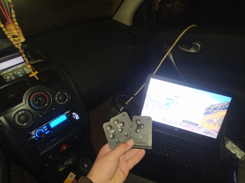

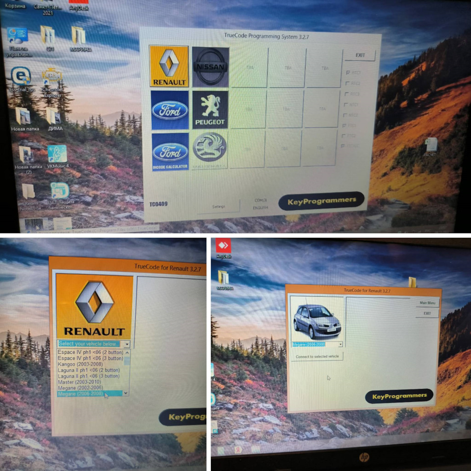

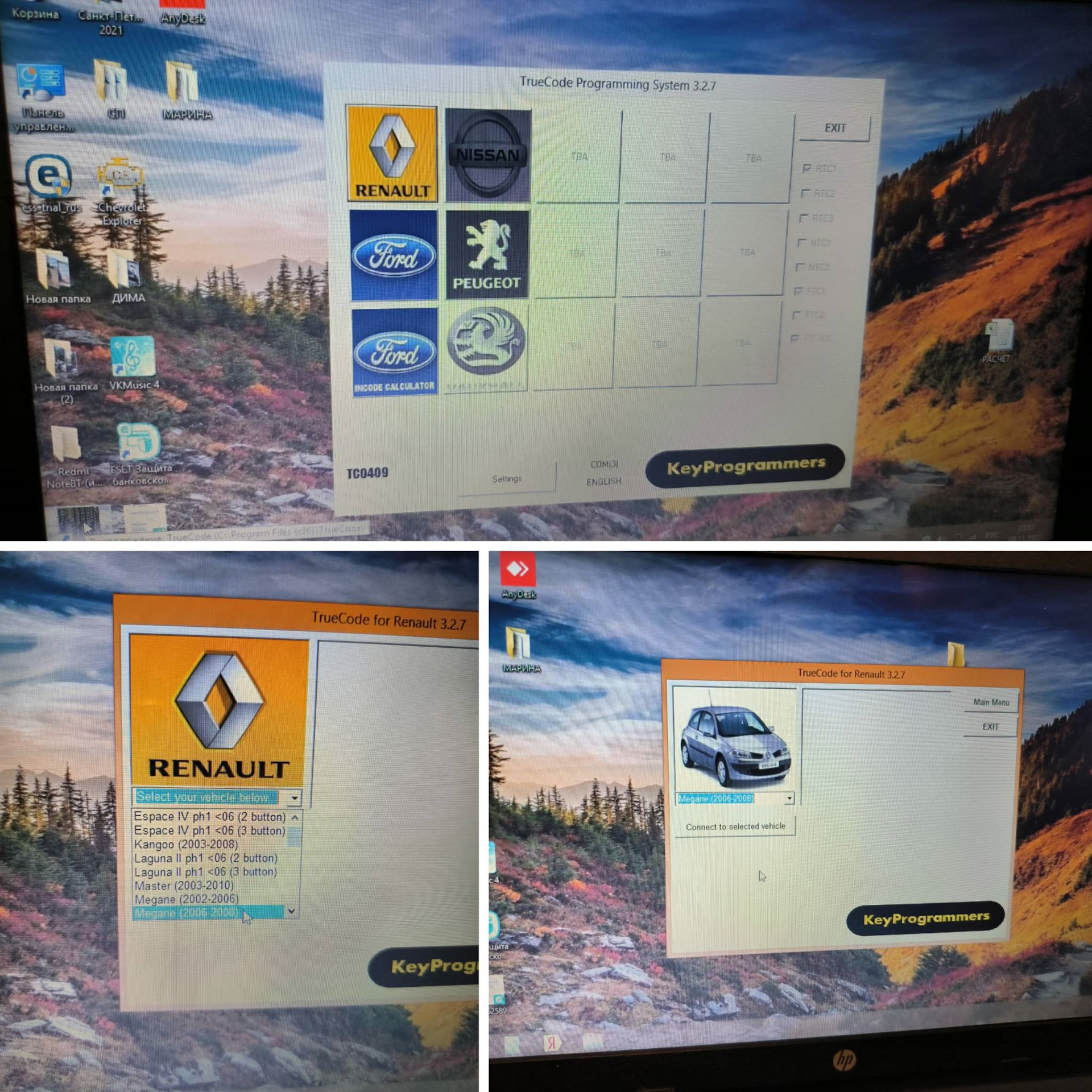

Сегодня вечером, появилось свободное окошко, дай думаю займусь. Софт скачал ранее. Всё установил на ноут, еще когда получил программатор.
Всё делал по инструкции, взятой на просторах ютуба.

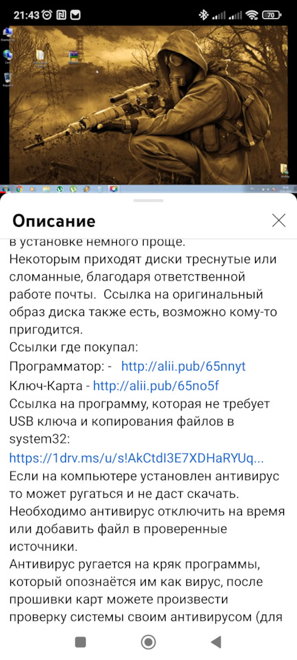

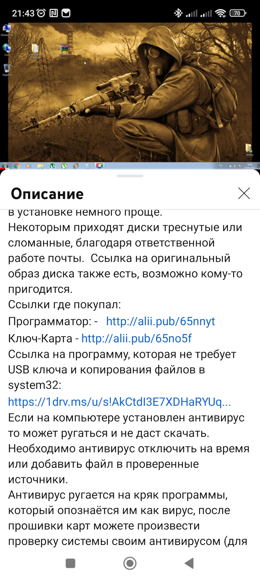

Здесь, инфа о том, как грамотно установить софт без применения диска из комплекта:
Канал — "Мысли и вещи"
Здесь — пошаговая видео инструкция как прописать новые ключи в MEGANE 2:
Всё получилось, но не как планировал. Смог привязать всего 3 ключа, хотел и родной 4-ый, в котором антенна сломана (думал, что хай будет…), но программатор не дал, после привязки 3 ключа — пишет, что всё прошло успешно и программа сама закрывается на ноуте.
Но я и таким результатом остался доволен))
Всем спасибо, кто дочитал до конца!
Делайте ключи заранее, не откладывайте на потом, такое дело обычно ведёт к попадалову, как в моём случае))
Удачи! :)

Добрый день. Честно уже не помню, врать не хочу. Помню, что после третьего прописаного ключа — выбрасывает из программы, мол запись завершена, т.е по умолчанию, более трёх ключей прописать не дало

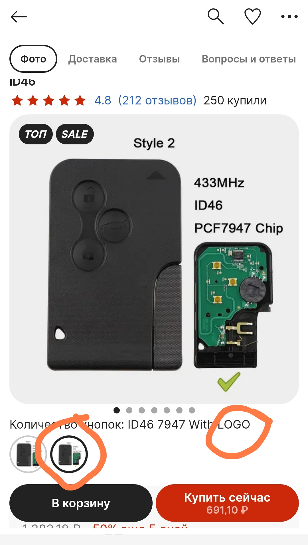

Что бы продавец прислал ключ с логотипом, нужно ему в ЛС писать?
Нет, необязательно Вы можете это сами указать, LOGO главное чтоб было выбрано
Ссылку на софт можно?
Она указана в описании к видео ролику первому
там пусто
Нет
сылка есть — но по ссылке ПУСТО
Я по ней делал все. Видимо перестала работать
прога же осталась, можно залить на просторы инета и поделиться ссылкой?
Нет под рукой того ноутбука на котором софт установлен

Ключ, который первый вставляли (ранее привязанный), не отвязался?
Нет, не отвязался
Где теперь взять ссылку на программу? Не поделитесь? По ссылке пусто
Здравствуйте 🤝 я как раз скачивал по ссылке этой. Видимо уже больше она не работает.вы второй, кто за неделю интересуется. К компьютеру, на котором установлена данная программа — у меня на сегодняшний день доступа к сожалению нет, чтоб скинуть Вам установочный файл. Как только доберусь — дам знать Вам
Хорошо, очень буду ждать
У меня отвязался, теперь не знаю че делать. Старый отвязался, новый прописался.
