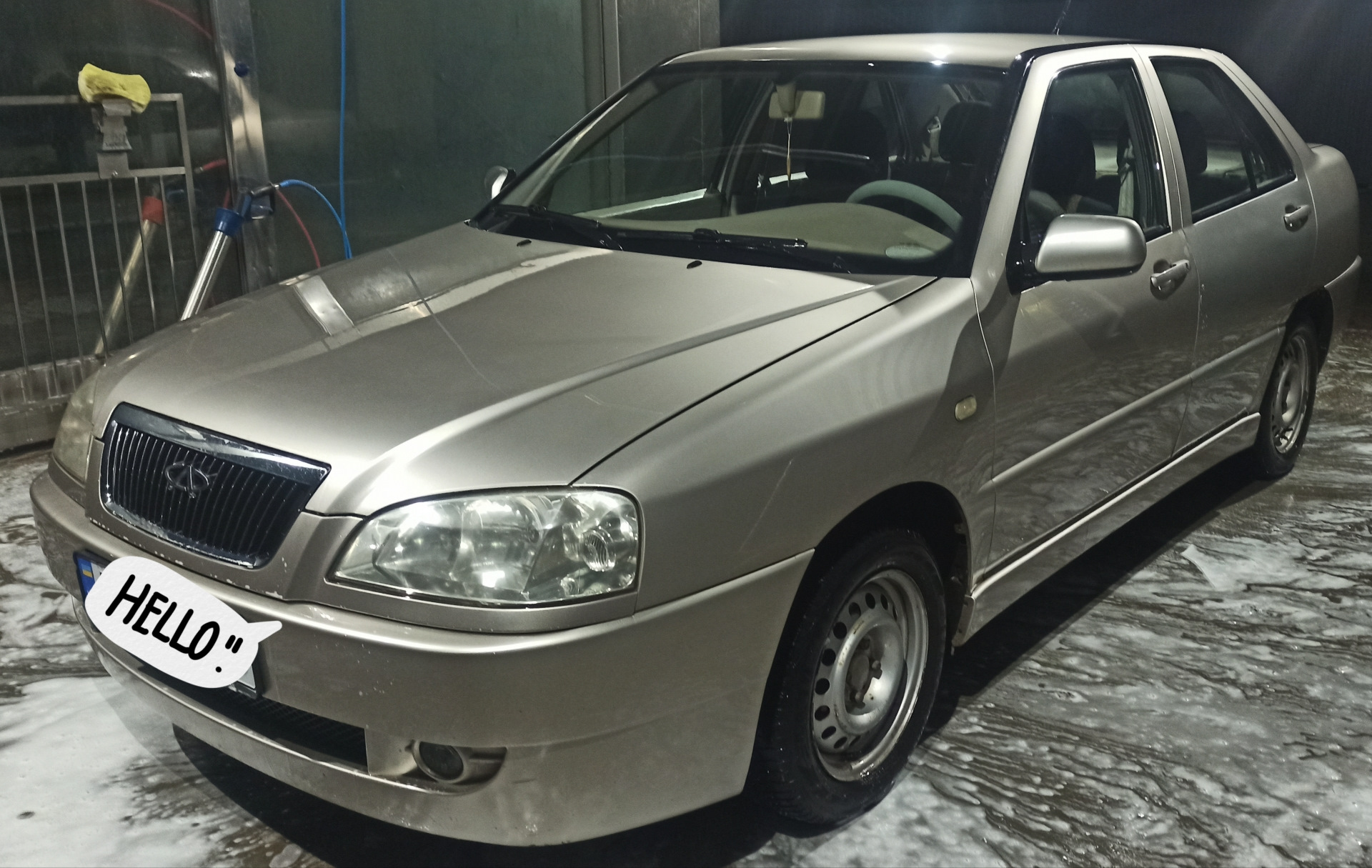

Все привет, купил машину отцу на рыбалку, но есть проблема, большой расход топлива. Кроме стучащого гидрика, была проблема с термостатом которую решил, но расход не упал особо, ошибок никаких нет.Может кто сталкивался? Может можете чем помочь? Единственное что напрягает, то сильный поток выхлопа из выхлопной, и много воды выплёвывает

Может быть все, нужно смотреть показания всех датчиков…
Та вроде все ок…но трасса у меня 9л бенза…
Что-то не ок, подкидывай обд, смотри показания всех датчиков, обрати внимание на прошивку, если евро0, вот ответ может быть. Вообще так не должно быть по трассе в спокойной езде она сколько не берет бензина…

Свечи менять, фильтр воздушный смотреть, датчик расхода воздуха (лямбда зонд) смотреть или менять, дроссельную заслонку (чистить, настраивать открытие-закрытие болтиком рядом) и датчик на заслонку также смотреть и делать.
Только тогда понизите расход.Ну она по трассе литров 8 ест, а тем более если ехать более 90, имейте ввиду!по городу 10-11.
На диагностику проверить показания лямбды, tmap, дтож да и вообще всех датчиков. Там уже отталкиваться.
Обд обычный покажет это?хочу провод кинуть
Да покажет.
Прокину, чтоб переходник не искать, гляну то напишу
Ошибки есть какие? Мож лямда не правильно работает и из-за неё переливает. И расход замеряли на какой скорости? 5 передача родная?
Ошибка только по подушке есть, хз сама по себе взялась. Больше ошибок нет, но два выезда в город 20км туда и обратно и пару км по городе и нет 10л… Да, все родное

Давление с выхлопной мне кажется большое…хз почему так может бы ть, и топливом чуть воняет…я от думаю что богатиь, но что найти не могу…подсосов ет
