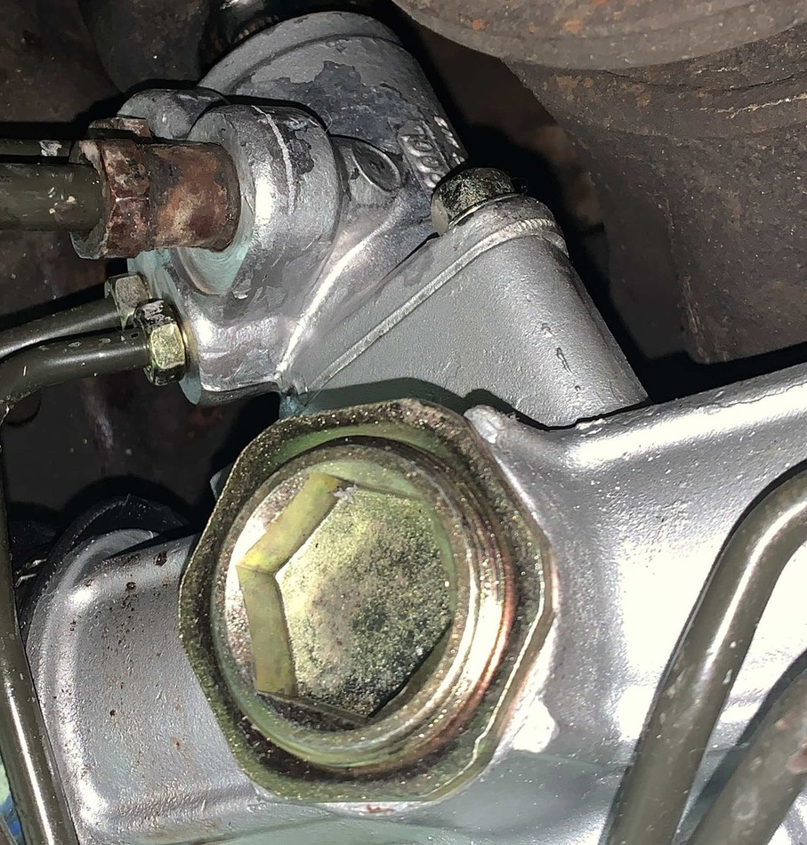

Итак, шел второй год, как моя рулевая рейка сопливит из под сальника рулевого вала. Раньше меня не напрягало залить 50-100 грамм в бачок ГУР и ездить дальше. Но тут постоянные лужи под машиной и тяжесть руля в край мне надоели. При этом при всем появился люфт и я записался на диагностику рулевой к одному мастеру, предварительно приобрел новые тяги(lemferder и наконечники Mando). Думаю сейчас приговорят тяги, наконечники, втулки, сальники, пыльники и рейка еще походит, но не тут то было — рейка в утиль, износ рулевого вала. Придется искать рейку.

Сижу, смотрю кино, тут поднимается мастер и говорит — "Ваша рейка при монтаже — лопнула.", у меня паника, я даже ничего сказать не мог, мы просто смотрели молча на друг друга целую минуту. Я тяжело вздохнув сказал : "Пойдемте, посмотрим".

У меня такая же фигня при установке случилась, аргоном сразу заварили, на этом все и закончилось
Крышку от старой рейки поставь
Так и сделаю и продам рейку, или продам как есть.
