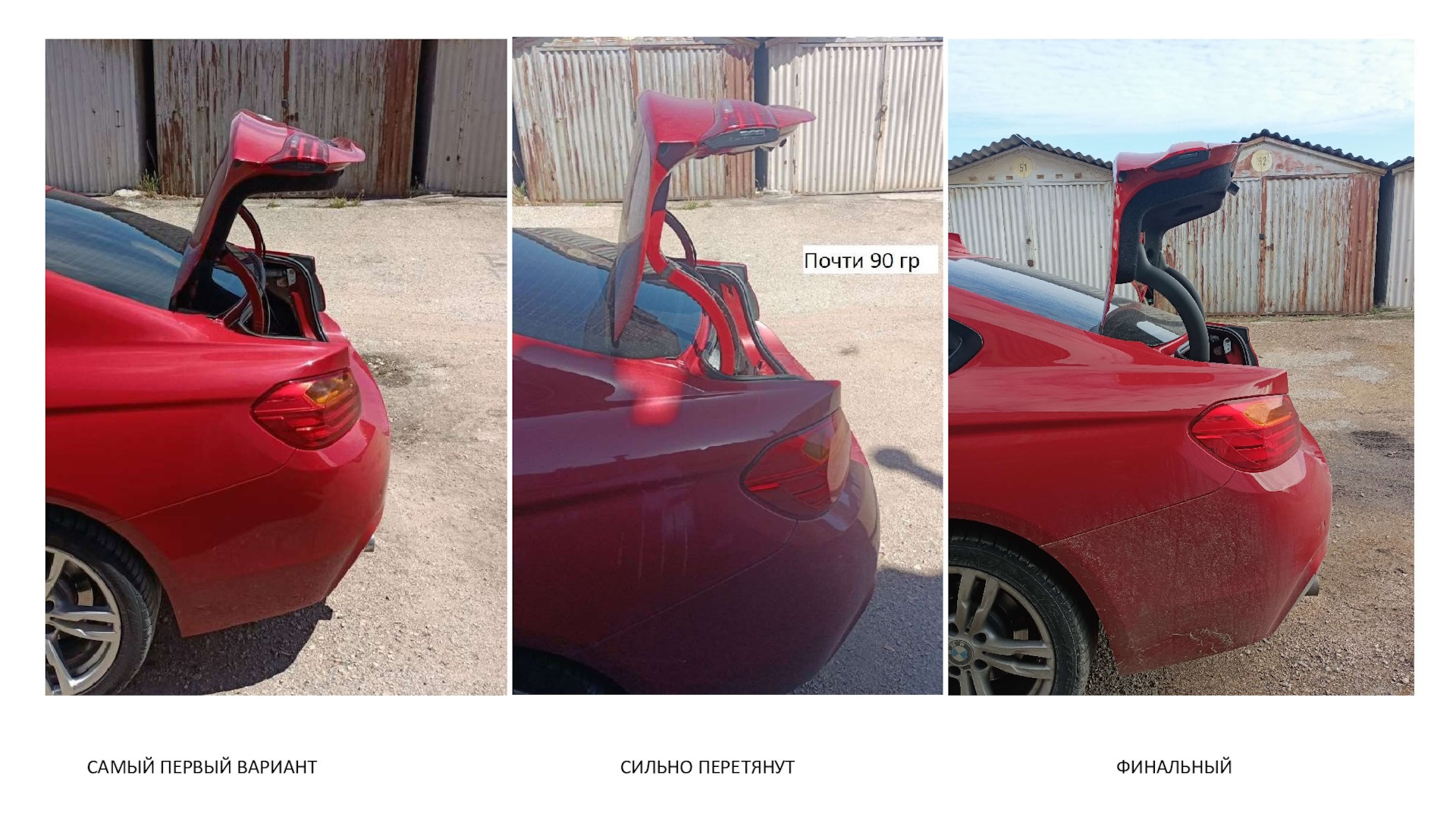

Не нравилось мне как он работает — симптомы описал в конце предыдущей части. Попытка увеличить угол открытия путем отодвинуть крепление шарнира на петле на максимум по горизонтали привела к тому что при нажатии на открывание он аж отстреливал.
Не давала покоя мысль поставить в варианте как на G15 — в сторону сидений. Но к сожалению невозможно его расположить горизонтально из-за конструкции кузова, на фото ниже:
Если ставить как жёлтым нарисовано — то при начале открытия привод будет толкать петлю вверх а не горизонтально, вообщем полдня я пытался как-то его примерить — получалась реально какая-то хрень, короче отмёл этот вариант и решил переделать крепление на петле.
Попутно подсоединил нормально массу на гребенке (а то просто провода под гайку были прикручены) (понадобились пины 61131387144 — 3 шт)
Ну что ж, лезем опять в багажник и внимательно изучаем кинематику процесса открывания/закрывания (траекторию движения петли). А также фото как он установлен на G20.
Изготовил заново крепление с учетом длинны раскрытого привода — 46 см (от шаровой до шаровой) при условии его максимально сдвинуть вверх на петле почти до касания кузова в закрытом положении. Т.е вот так
Крепление второй стороны привода оставил предыдущее, пришлось развернуть его мотором к фаре.
Сам блок закрепил над REMом стяжкой
Вот теперь угол открытия максимальный, особенно если сравнить с предыдущим фото.
Причем вот при такой установке он даже рукой довольно легко идет, предыдущий вариант я с трудом мог его закрыть вручную.

Вот теперь мне нравиться как работает, будет финальным результатом.
