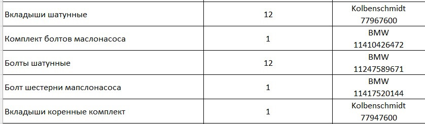

Итак, спустя почти 2 месяца дело движется к завершению. Сегодня был наконец-таки собран двигатель, что не может не радовать. Поменяно было в принципе всё, что можно и не можно. При ремонте использовались только оригинальные запчасти, заказанные исключительно на родине сего чуда автомобилестроения, дабы не страдать потом от запоя в следствии палёной крышки головки блока или сальничка коленвала и не изводить себя мыслями о вечном. Отсюда и сроки. Из аналогов только вкладыши коренные и шатунные фирмы KOLBENSCHMIDT.
Ниже приведу список запчастей с партномерами, авось кому сгодится.
