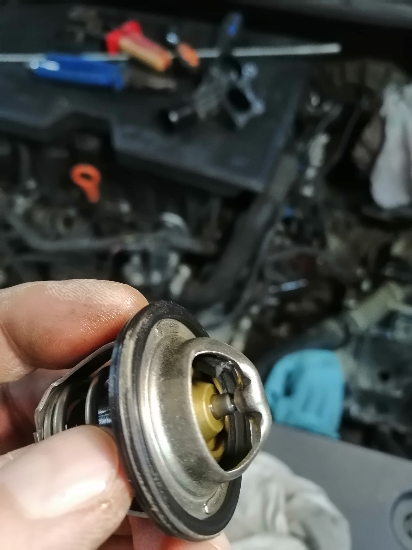

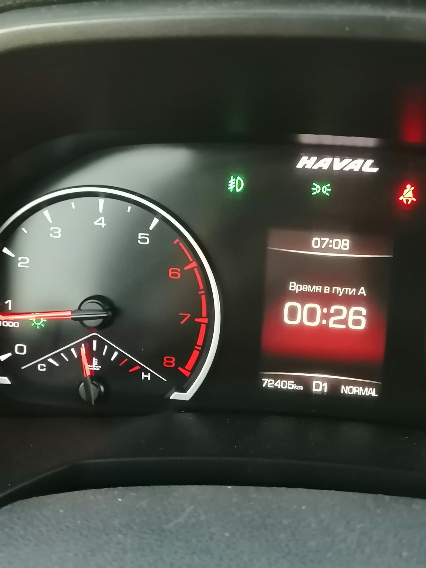

И так, с пониженим температуры ниже 10° появились проблема, что авто не прогревается на холостых и даже в движении через пол часа.
Дальше хуже, температура на ходу стала падать и если включить печку на 26 ° ещё больше падает. В общем начал разбираться, обращение к ОД сразу исключил после первого звонка. Авто у меня, уже не на гарантии, ну и от ОД, суммы: 1к, за диагностику ну и ремонт от 5 к до 8 к. за замену термостата если это он вышел из строя.
Мои предположения были такие, что какой-то термостат (там их два) заклинил в открытом положении. Сам выход из строя полностью, ставил на второе место, поскольку пробег ещё не такой большой. Поиск по нету результата не дал. Решил дальше сам.

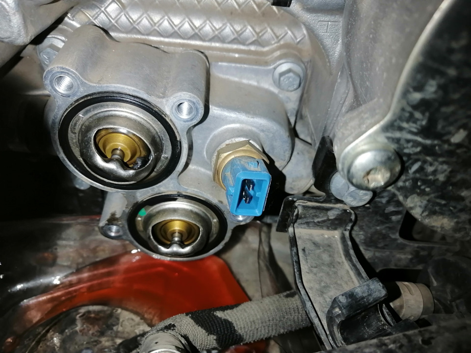

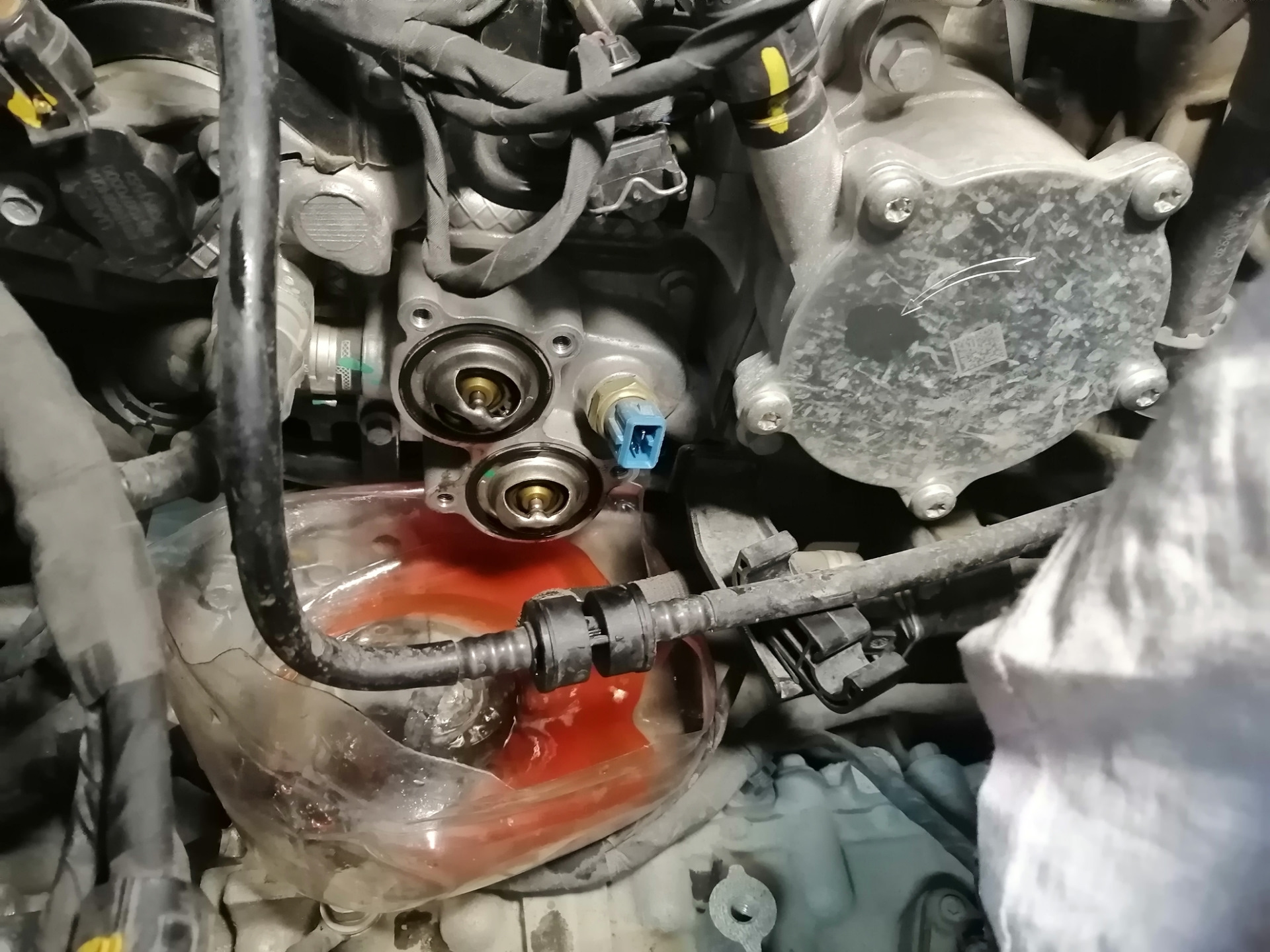

Слить антифриз не сложно, в отверстие, в бампере с права в низу, вставать шланг диаметром 1 см. Дальше на радиаторе справа в нижней части под малым шлангом открутить кран по часовой стрелке. Сливается 5 литров и всё. Дальше снимать корпус воздушного фильтра, получаем доступ к корпусу термостата, там 4 болта на 8.

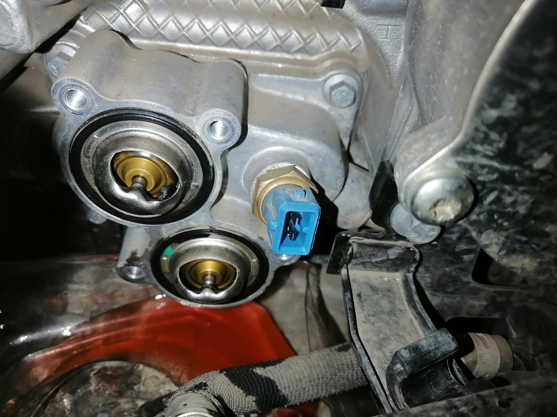

Снимаем идущий патрубок, к корпусу откручиваем корпус и видим два термостата.

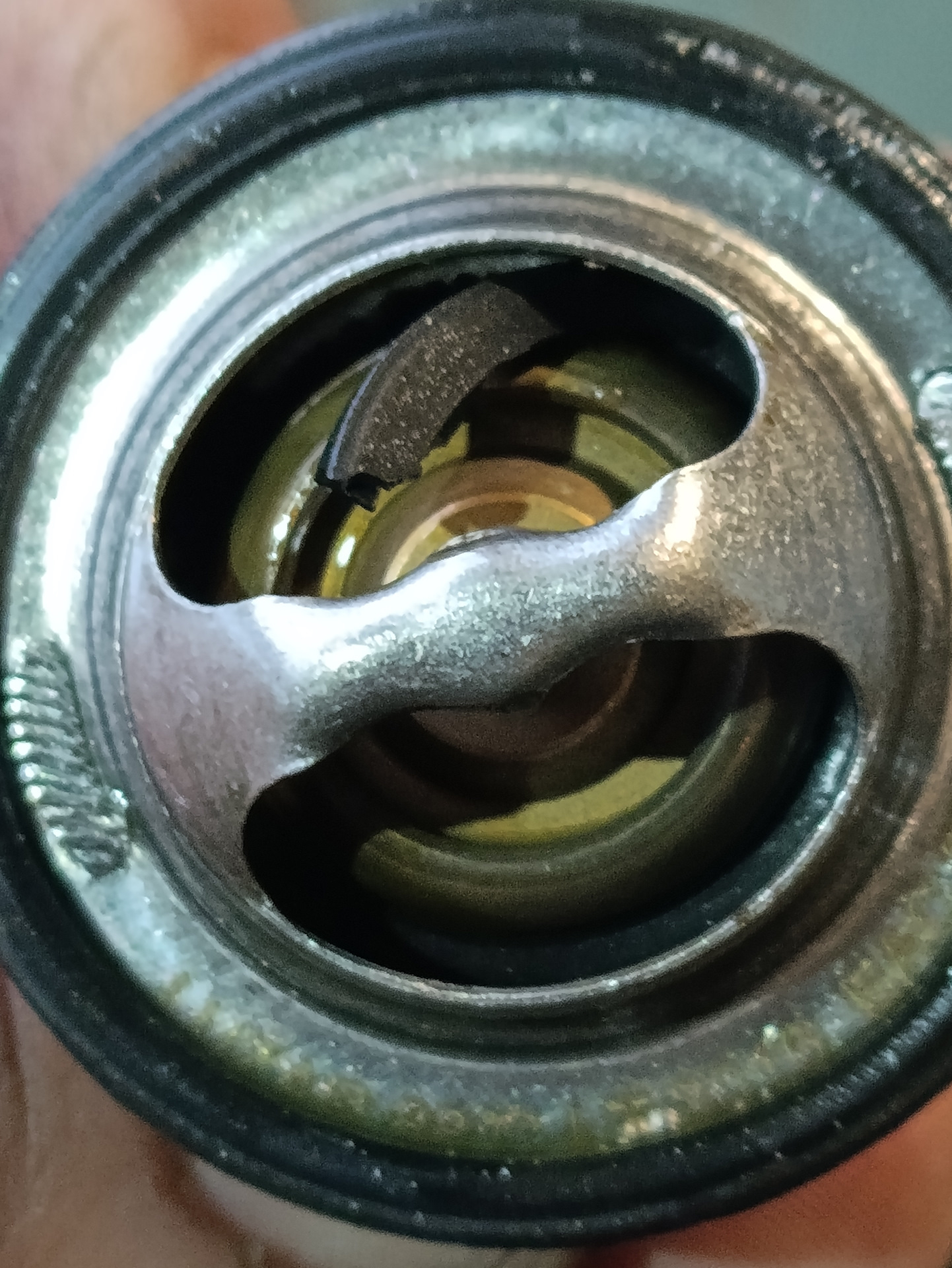

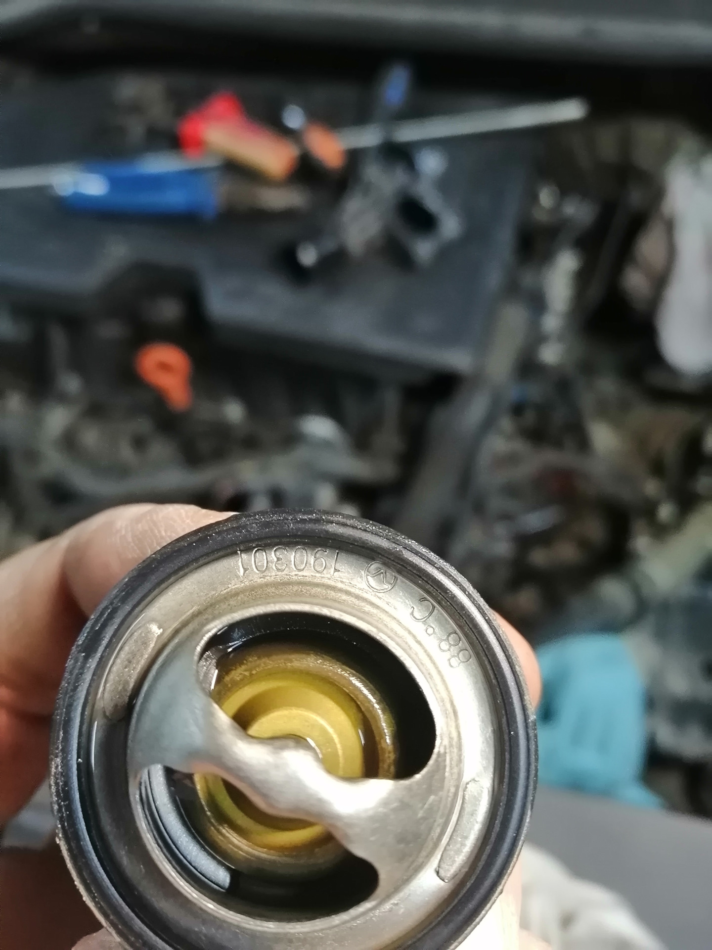

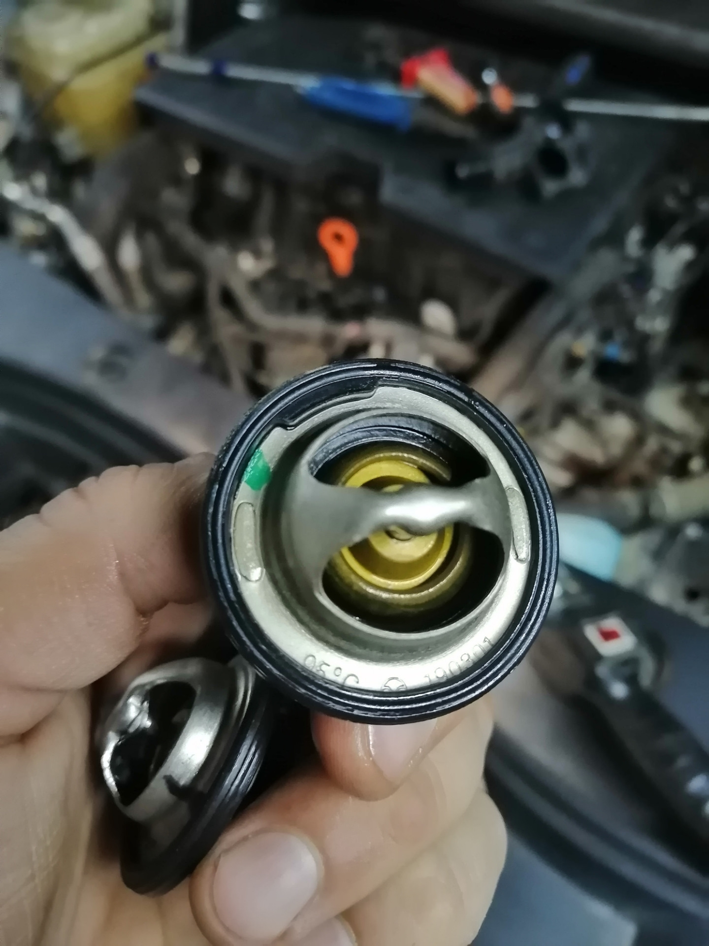

Два термостата один на 88° это большой круг, второй на 95° на малый для быстрого прогрева.
Ну и то, что я обнаружил. На верхнем термостате 88° уплотнительная резинка клапана лопнула и попала под сам клапан. Резинка эта мешала закрыть клапан до конца, от этого и работа антифриза постоянно по большому кругу.
Резинка эта, просто рассыпается в руках, просто пересохла (от чего ХЗ)
Вообщем удалил эту резинку и клапан закрывается как положено, но там есть мылый просвет без неё. Все поставил на место и авто работает как положено, прогревается быстро, ни чего не падает на ходу, печка греет как и раньше.
Вообщем менять их буду два штуки, чтобы не ждать пока второй ляжет.
Пока куплю новые, будут ездить так.
Этот вариант для тех, кому нужно авто ежедневно, купил антифриз удалил резинку и ездить пока не купил новые.

купил 2 новых термоса. по артикулам ориги. пришли на вид норм, но никаких резинок нет. это интересно левак или доработка уже какая? подул, герметично будто

Сам по прошествии ровно одного года и 9000 км. добавляю в свой же комментарий. Термостаты от Luzar не берите, хватило ровно на год, на 95 градусов целый, на 88 градусов также лопнула резинка. Взял на Озоне два термостата TEMB, посмотрим на сколько хватит.
Вчера тоже поменял оба термостата на Luzar (брал на Ozon по 700 рублей), антифриз AGA 12++ тамже 10 литров по 1800. У обоих родных резинки развалились. Рукожопые Иркутские сервисмены на ТО2 по гарантии менять отказались, типа всё в норме.

Арт. 1306015XEB02 на 88 град.
Фирмы нет, просто в пакете. Написано haval f7 1,5

Вчера тоже не выдержал что в -20 не прогревается и разобрал, проблема как у Вас, удалил полностью эту резинку и всё закрылось.
Сейчас все работает без нареканий.

Вот интересно, если мне 1 термостат на 88 градусов поменяли по гарантии и авто стало нормально прогреваться, то значит второй термостат у меня полностью исправен? Или как понять что второй термостат тоже нужно менять?
Если бы второй на 95° был не исправен, то авто сильно перегревалось и кипело. Ездить не возможно.
Ну я тоже так подумал. Но сейчас зима и авто охлаждается естественным путем. Вот лето все покажет.

Тоже кажется, что медленно прогреваться стал с приходом холодов, надо сравнить с каким нить другим авто.
Если при 0° греется больше 20 мин.
То да, нужно проверить, иначе зимой вообще двс не будет выходить на раб. температуру.
При -14

Да, отжал пружину вытащил по кусочкам пересохшую резинку, клапан поджался и поставил термостат на место.

1306025XEB02 — 88гр.
1306015XEB02 — 95гр.

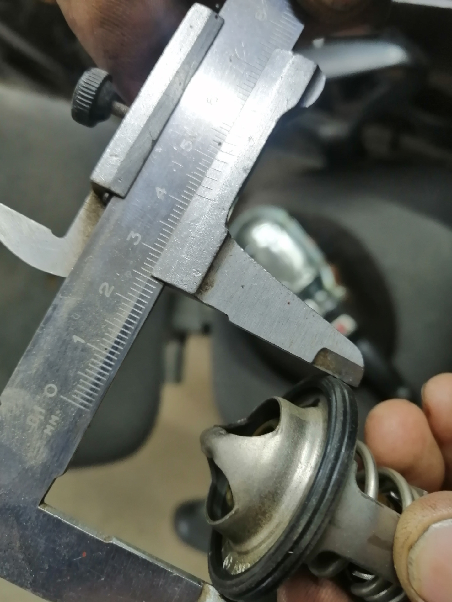

Нет, поменять отдельно резинку не получится, это завод исполнение. Сам корпус не разборный. Вытаскивать саму поврежденную резинку, нужно сдавливать пружину и там места только 3 мм, и все.
Понял. А резинки посыпались на обоих термостаты?
Нет, только на одном верхний на 88°
Они по размерам одинаковые, только температура разная?
Да, одинаковые. Отличие только по температуре.
