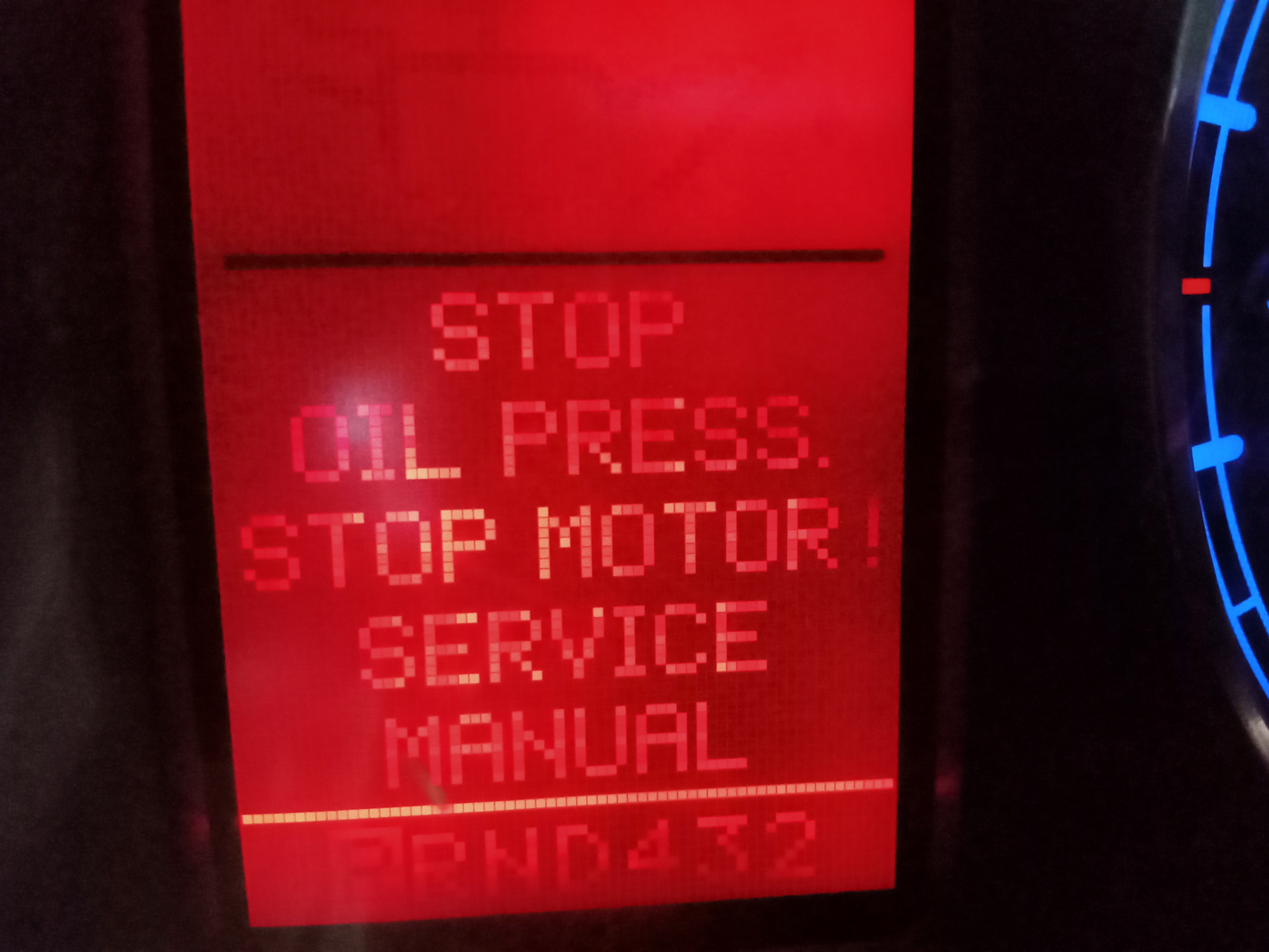

Во время дальней поездки загорелась пиктограмма "низкое давление масла" — "STOP".
Интересная деталь — после остановки, через 50 км. во время обгона фуры "притопил" и вдруг — "STOP". Включаю аварийку и на обочину. Заглушил, проверил масло, постоял, завел — всё норм, поехал, через 15 км. — "STOP". Заглушил.
…Вечерело…
Постоял, протер фары, завел, на холостых норм, поработал 10 мин. — норм. Поехал, через 7 км. — "STOP"…
Обратил внимание, что загорается при переключении передач после 2000 оборотов!
Ясно, что это масляное голодание не из-за утечки или износа а именно НЕ ХВАТАЕТ масла НАСОСУ на СРЕДНИХ И БОЛЬШИХ оборотах. Значит 99% виноват МАСЛОЗАБОРНИК.
(При износе, утечке и т.д. давление слабое НА МАЛЫХ ОБОРОТАХ, а при повышении оборотов насос компенсирует утечку.
Если проблема с самим насосом, то проблемы с давлением НА ЛЮБЫХ ОБОРОТАХ двигателя).

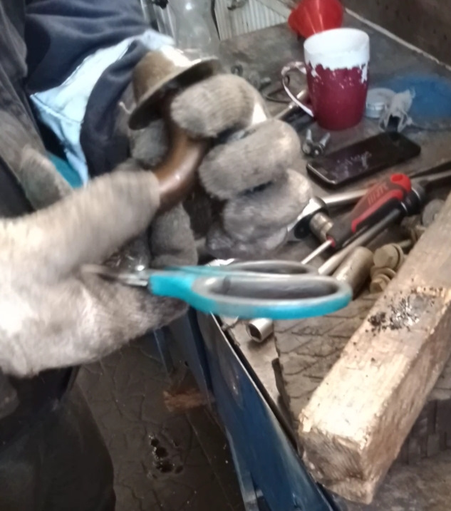

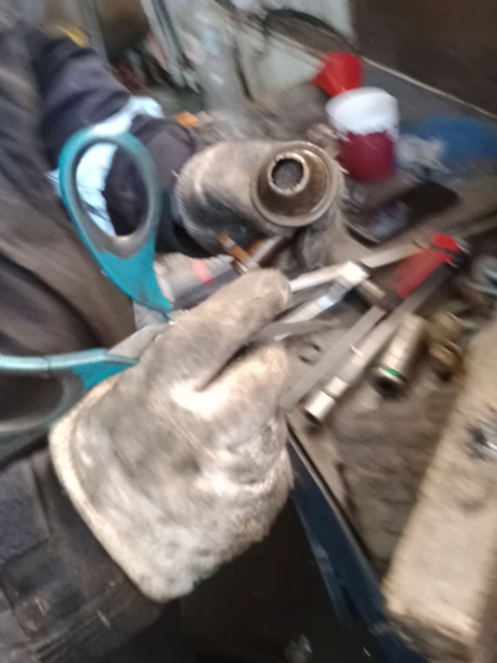

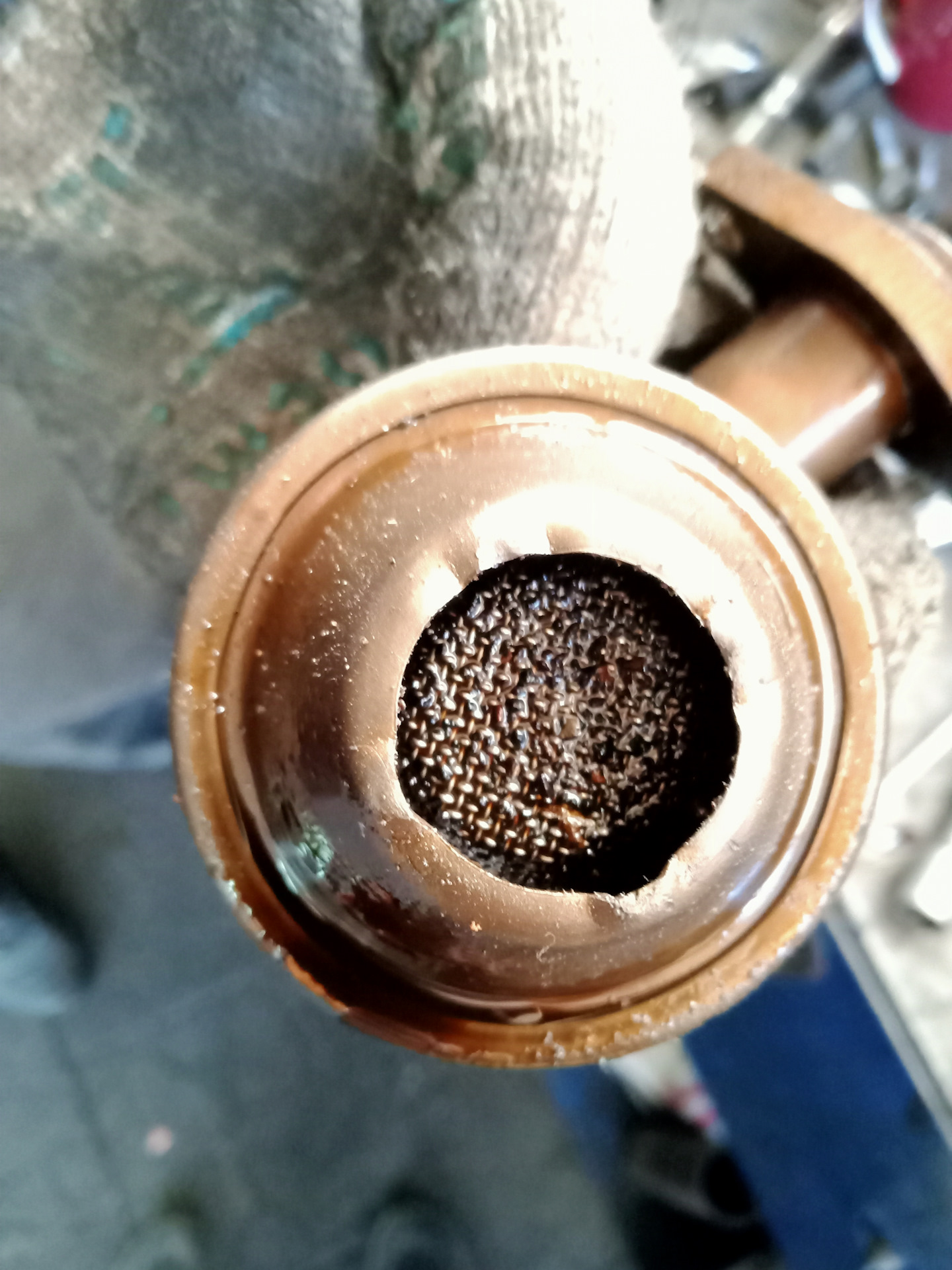

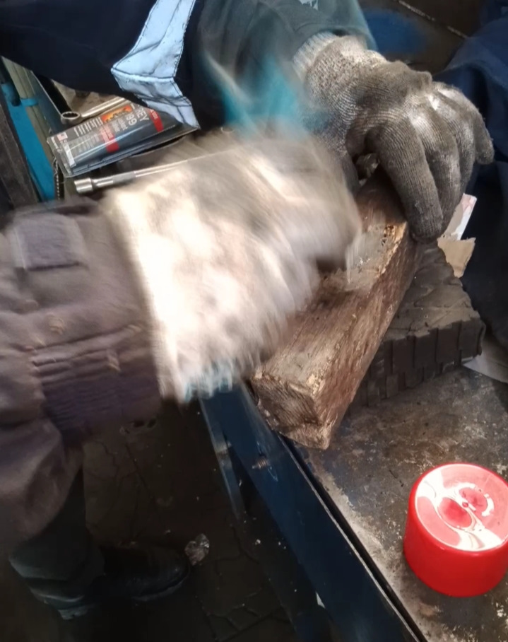

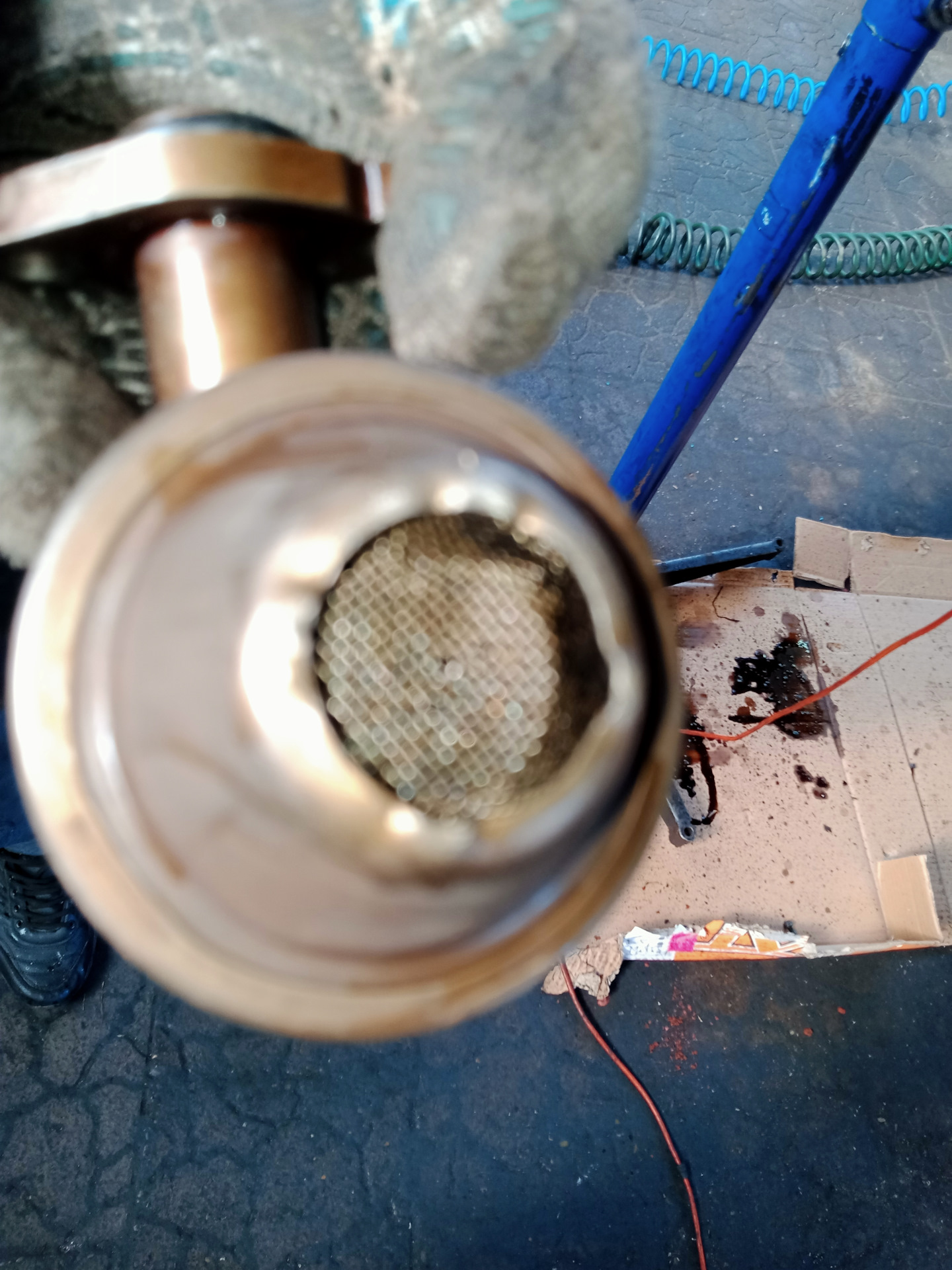

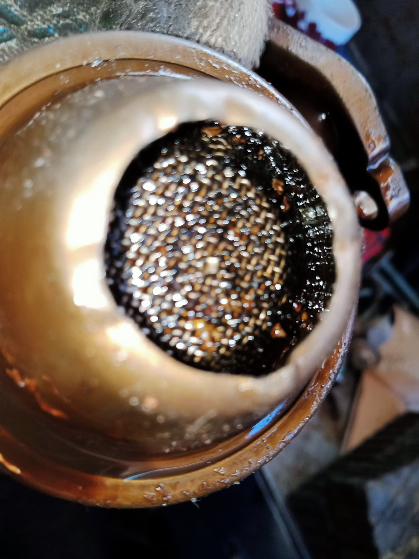

Утром нашел недорогой автосервис с подъёмниками, где за 2 т.₽ сняли поддон, прочистили и промыли сетку.
В итоге:
1. ДВА баллончика промывки.
2. Кольцо уплотнительное на маслозаборник.
3. Герметик.

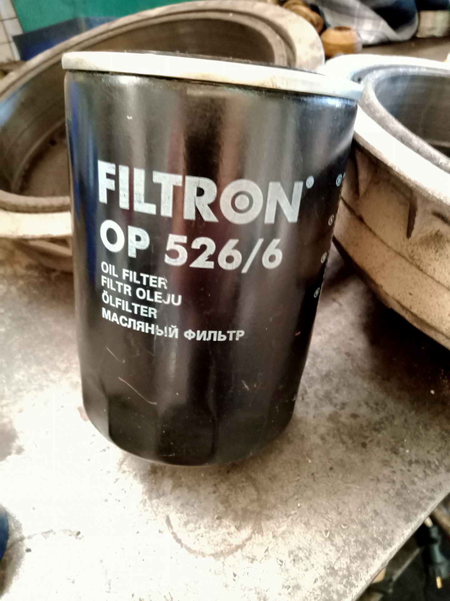

4. Замена фильтра (кстати всегда ставлю увеличенный "дизельный" фильтр — т.к. турбина плюет свой нагар прямо на маслоприемник).

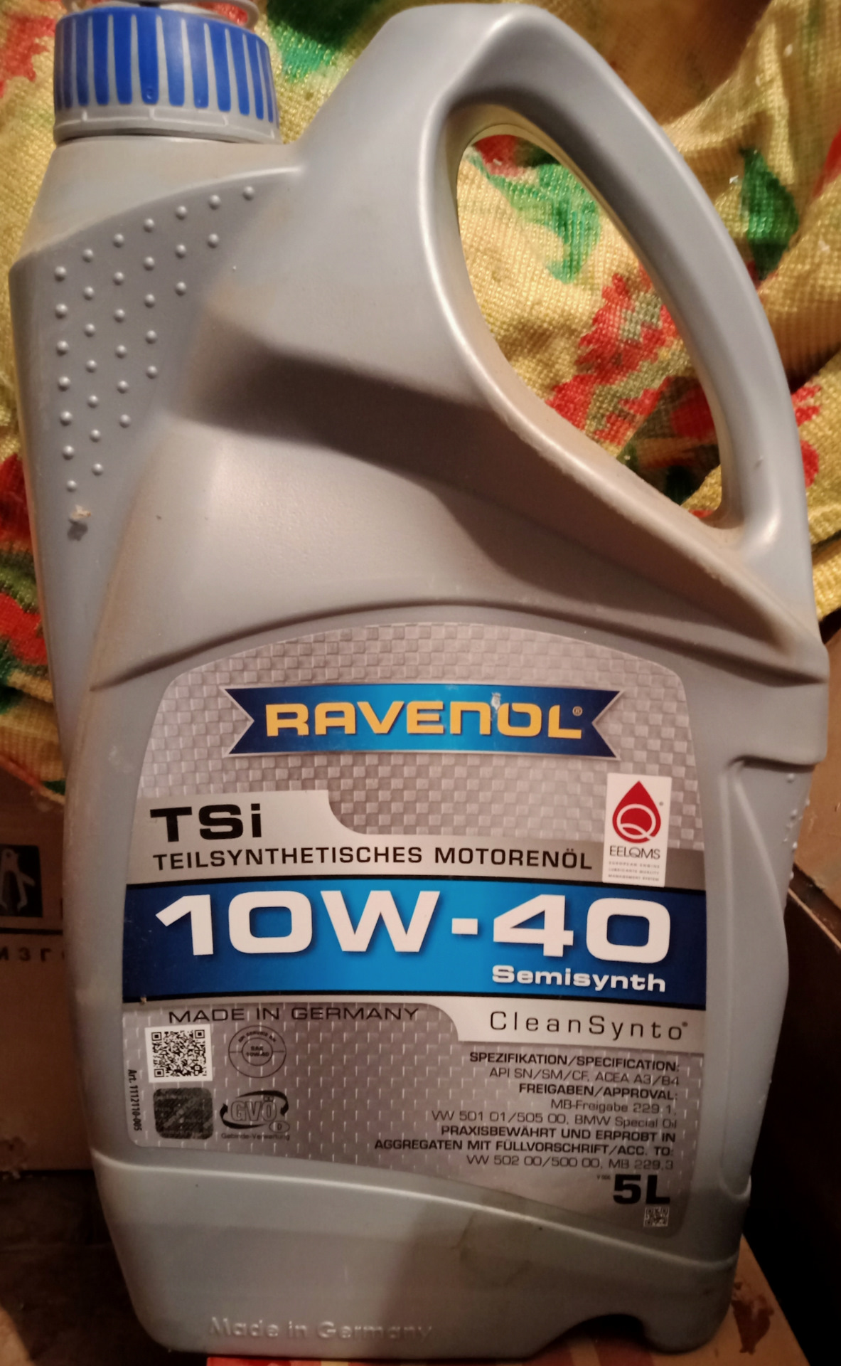

5. Масло 10w40 ("Люксоил" — по деньгам самое дешёвое — а куда деваться? Ехать ещё 400 км.)

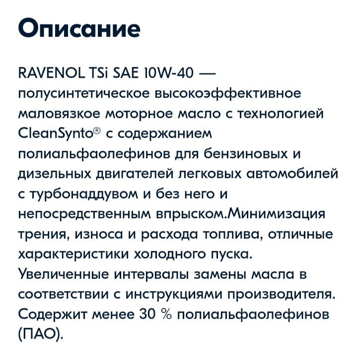

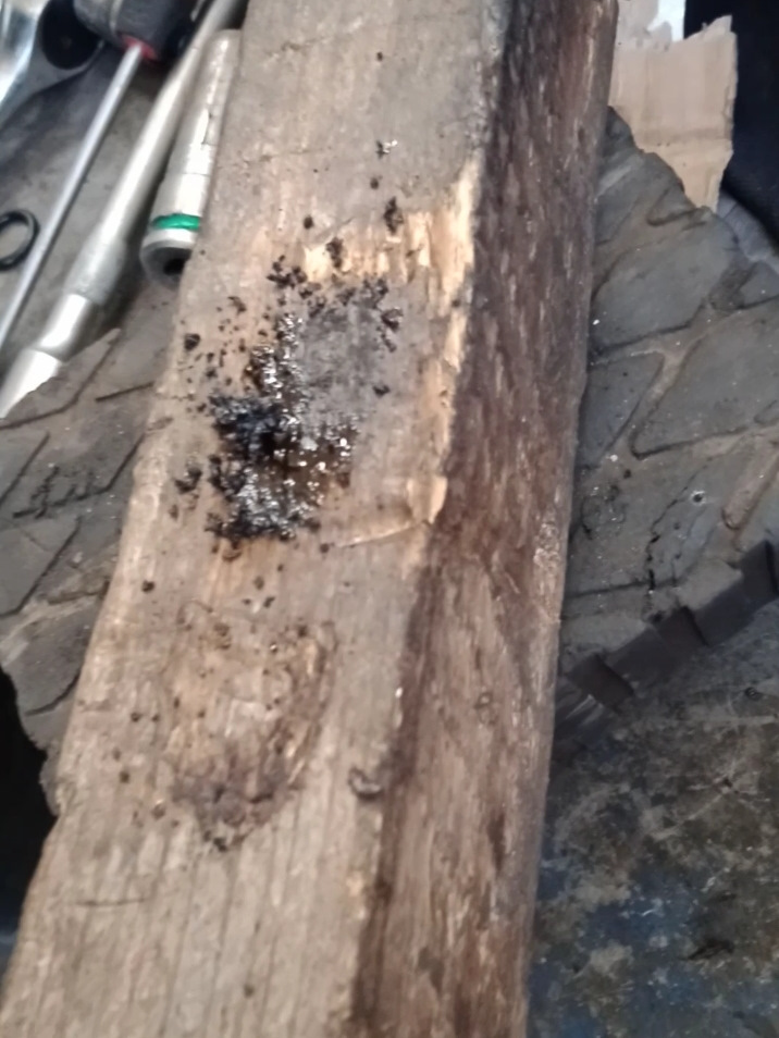

После кап. ремонта двигатель прошел 80 тыс. Масло Равенол 10w40. Замена 8 -10 тыс. Внимание вопрос :
ОТКУДА СТОЛЬКО НАГАРА?
От турбины?
Может лить "Люксоил" и менять через 3-4 тыс? По крайней мере вряд-ли будут подделывать!
Очень серьезно продумываю тему вварить в поддон
лючок под сеткой МАСЛОЗАБОРНИКА, чтобы можно было периодически делать ревизию и при необходимости прочищать на месте!

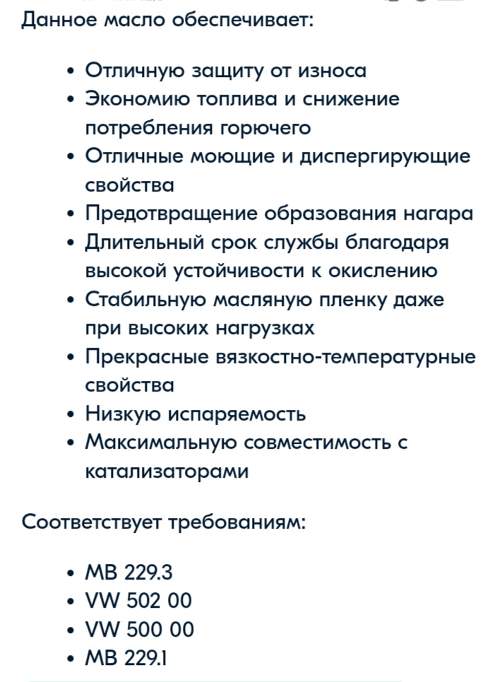

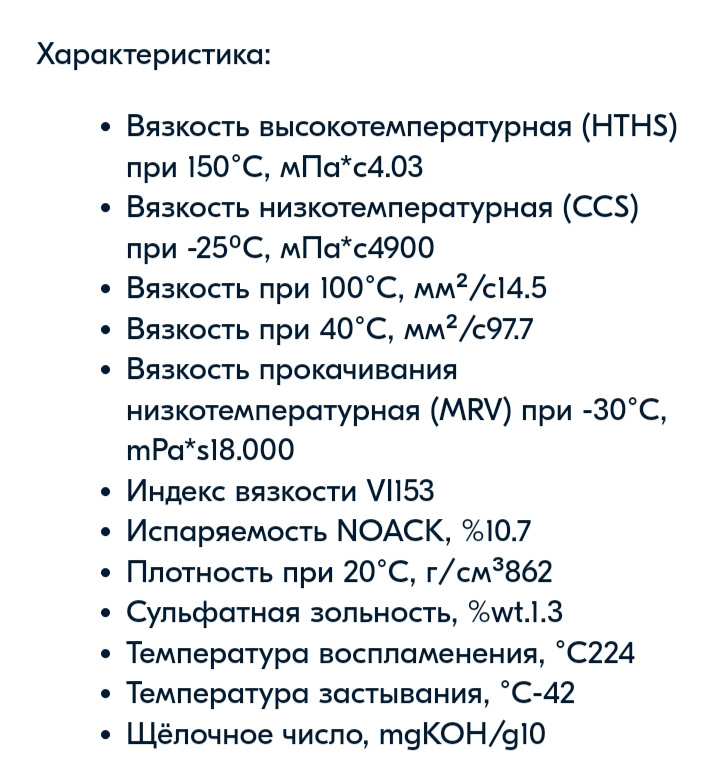

Покупать самое дешевое масло, не подходящее по допускам и удивляться, что оно угарает
Разве дешёвое масло Равенол 1100 за литр?
В нашем регионе это популярное масло.
уж лучше наверное лукоил залить, или газпром

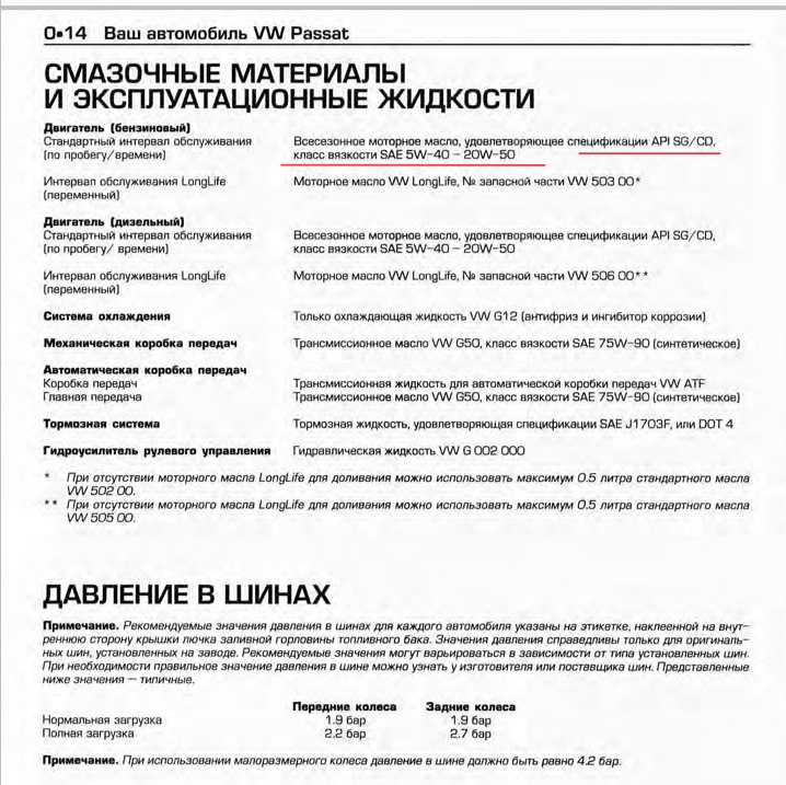

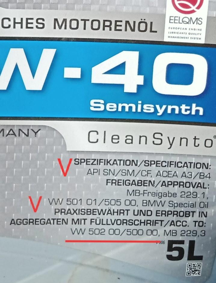

К вашему двигателю идёт допуск по маслу 502.505 синтетика, но не как ни 501.505 полусинтетика

А у меня на таком же америкосе эту сетку просто пробили то ли ножом то ли отверткой, и я не зная шесть лет ездил после покупки машины, а потом гбц трещину дала на четвертый цилиндр, пришлось снимать. Решил и поддон снять, и увидел это дело. Но давление было прекрасное, заливал масло ликви моли и менял через каждые семь восемь тысяч.
Лучше наверно сменить бренд масла, раз столько шлака насобиралось за 80тыс.
Надо было прокалить сетку эту и тогда идеально бы вышло
Зачем полусинь лить? Наверняка есть на чëм-то другом сэкономить…
