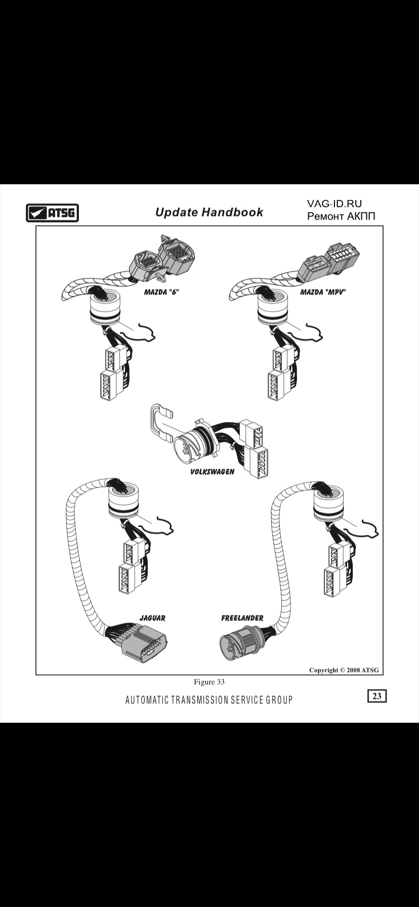

Доброго времени суток! Извините за такой вопрос, возможно даже и не по теме, но частично подходит) На ровере 2.5 мотор, коробка (автомат) временами перестает нормально работать, на панели приборов бывает пропадает селектор передач, и коробка падает в аварию, едет в нормальном состоянии вроде без проблем существенных. В чем может быть причина? Куда копать? Заранее большое спасибо за ответ!)
Проводка ! В частности первой очереди под левым крылом коса, перетираются гниют провода
Спасибо большое за ответ!
Доброго времени суток всем, не ужели описание причин и устранение, для JF506?
В этой книге есть описание причин и устранение?
У мене нет, кик даун, заменить какой датчик? Там я не видел ножной включатель, кик даун, клапанный механизм у меня после ремонта, причина в какой цепи? Лаунч показывает что в коробке нет ошибок, отрегулировать трос дрос., заслонками, наверное это не работают вис моторы? Как раз у меня по мотору были ошибки и не удалялись они, когда мы вчера проверяли коробку и не был кик даун, но как мы приехали домой через некоторое время ошибки эти скинулись, буду проверять завтра, масло тоже мало нужно долить, залил Манол …
Кик даун эта коробка принимает сигнал от датчика положения дроссельной заслонки, а уж если масла мало то она вообще тупит дико

Спасибо вам только что вспомнил, что я забыл одеть разъем на этот датчик, он с внутренней стороны и я не заметил его…

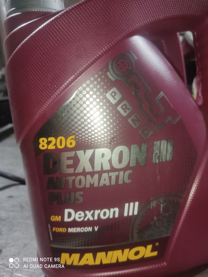

Приветствую, , какое масло лить будете ?
Манол, я уже залил нужно долить для уровня…
Хорошее не дорогое масло, кстати и синтетическое, за такие деньги 👍
Я не разбираюсь в маслах но это выбрал более подходящее и смотрю люди тоже льют, 2000 рублей за эту канистру, не дорого если смотреть на оригинал…
Оригинал от компании Texaco уже не достать для этой коробки, онологический продукт компании миксера от Равенол сейчас весьма не дешёвый, а маннол вполне должен подойти, когда новую коробку ставить буду, тоже думаю эту синтетику залить !
Посмотрим как она себя поведет, думаю время покажет

Однако заморочился ты) спасибо, кому то поможет)а масло то в итоге какое лить?а то споры)
RAVENOL ATF JF506E, если оно в дефиците, то подбирать декстрон по отзывам, коробка старая, японская, должна переваривать как нефиг, субъективно в теории
