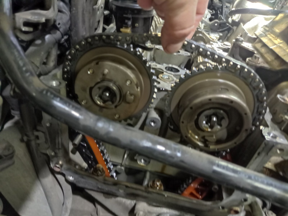

Как диагностировать состояние ГРМ? Есть какой-то регламент по замене цепи? Личный опыт может у кого есть?

Замена чего ? Какая тачка ? Есть какие то подозрения ?
От А до Я изучен вопрос на личной практике
На каком пробеге рекомендовано замена?
Отвечаю на твой вопрос.Все градусы были в допусках на 100%
Ну ты не прав.за эти показания может выйти не только из за растяжения.Очень легко убегает градус из за импульсных дисков на валах.И все чек сразу и градус сбежал твой .И что ты хочешь сказать сразу покупка цепи ?)) Ну не смеши пожалуйста)
И все углы были в допусках по вашим старухам
Так у них допуск -6 +6 градусов, как только выходят за эти показания, загорается чек на замену цепи. У меня 65 тыс пробега 0.2 градуса отклонение. Другой вопрос какие градусы были у тебя при таком растяжении?
Да так они(углы) по-любому будут в допусках, если хоть малейшее отклонение от нормы сразу Джеки чан .подъем клапанной даст самый достоверный результат.
Как KeeeniX сказал через старуху посмотреть углы распредвалов🤙🏻
Если менять только цепь и пару планок с натяжителем, то день работы без обеда)
Но у меня было дело в вале и гидриках с рокерами .все поменял и тишина
Разтяжка была в принципе
Пробег был 125 появился какой то левый звук и он меня раздражал . звезду менял одну на впуск так как там был люфт подозрительный.
Летом все менял.нормальная проверка только через подъем клапанки.заодно и валы посмотреть можно особенно впуск и звёзды пошевелить ) Лично все сам покупал и сам присутствовал при всех монипуляциях )
На каком пробеге? Звёзды менять тоже?
Либо снимать клапанку, либо через старуху. Если нужна помощь, напиши в лс, подскажу как через неё посмотреть
