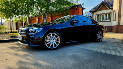

Оклейка кузова (полная) SunTek

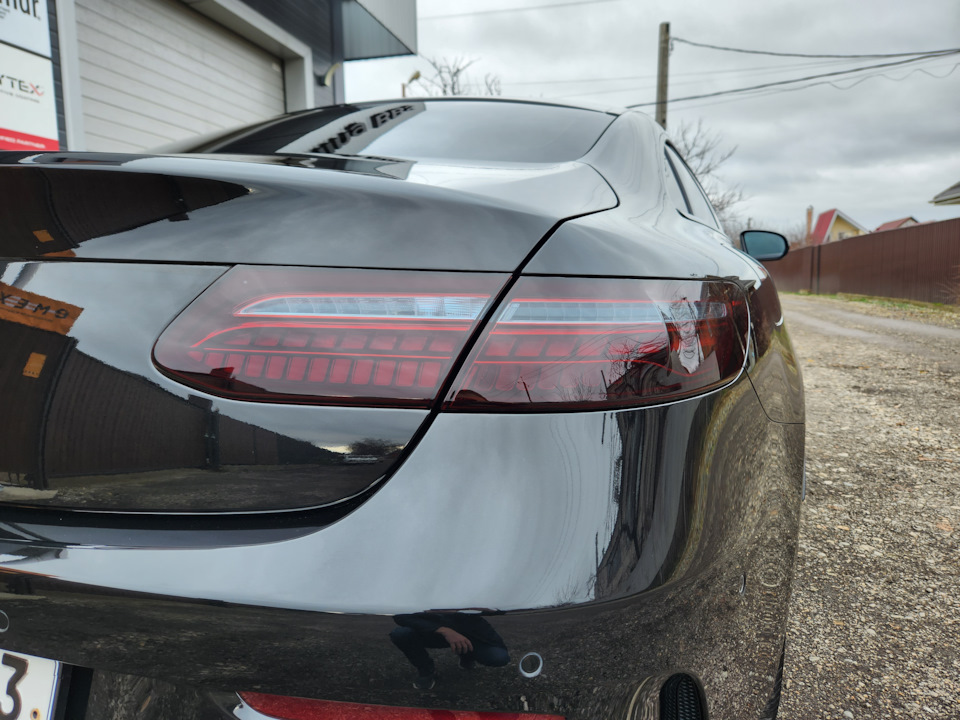

Тонировка задних фонарей и катафотов в бампере Quantum montana smoke

Результат можно оценить, пройдя по ссылке в соцсеть, признанную в наших краях экстремистской:
www.instagram.com/p/Cljlc…Iu8c/?igshid=YmMyMTA2M2Y=
www.instagram.com/reel/Cl…IfyS/?igshid=YmMyMTA2M2Y=
А если ссылки не открываются, то можно в поиске забить detailing_bbs
Или посмотреть фото ниже

P.S. Решетку китайскую отголосовал, тонировку фонарей где поругать?)
Нигде)))) мне очень нравится результат. Тормоза и габариты очень хорошо видны, следовательно на безопасность не влияет.
