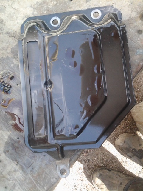

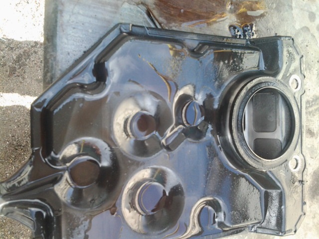

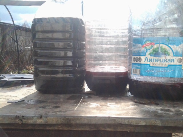

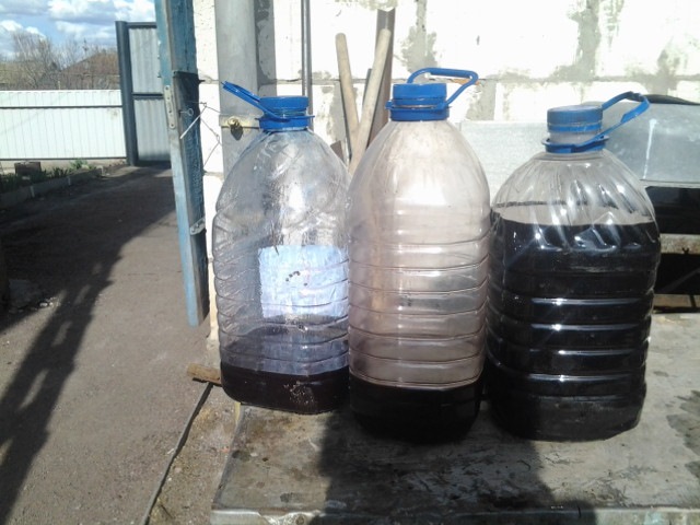

Собсивенно говорить на енту тему долго не буду, порылся на драйве посмотрел что к чему затарился маслом ZIC 2 дикстрон, ушло на все 13 литров .Ну и понеслось слил масел, снял потдон снял масленный фильтр, потдон отмыл, магнитики отмыл на тоже место воткнул, поставил новый фильтр, поставил новую прокладочку на потдон собрал все, залил масел и начал процедуру по закачке в систему нового масла а старое что оставалось в системе автомата сливалось через обратку, делал до тех пор пока чистое масло не пошло, ну вот в принцепе и все, спасибо ребятам за советы в приложении ZELLO-рация по тайота ипсум, были всегда на связи и подсказывали по вопросам где что не понятно было, потом поехал попробывать и почувствовать что изменилось.Ни чего нового не почувствовал все как работало на пятерочку так и работает. Масло менял планово прокатался тыщ 60 время вот и подошло. Звтра буду разбиратся с АБС лампочка горит на диагностике ошибка 11 и ошибки 31-34 буду смотреть где обрыв на колеса

Откручиваешь защиту, смотришь снизу от автомата на радиатор идут шланги, так вот отсоединяешь от коробки шланг который ближе к левому крылу и засовываешь его в бутылку, потом напарнику кричишь что бы заводил, с пол литра сольешь, столько же дольешь и так пока чистое масло не пойдет. А вообще загрузи приложение Zello рация и по связи что будет не понятно народ разъяснит да и я там всегда на связи
Можно вопрос? А хде обратка у него, откуда сливал?
